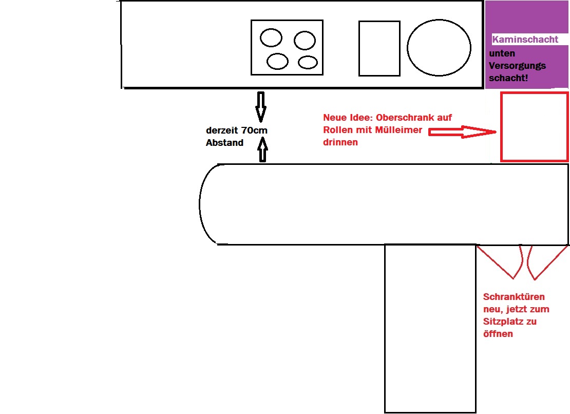

ich bin völlig neu hier und suche Anregungen für eine neue Küche.
Die bisherige Küche besteht aus einem 0815-Küchenblock und einem Tresen mit Sitzbereich den ich aus Ikea -Faktum gebaut habe. Nach 15Jahren darf es nun etwas besseres und praktischeres sein. Vor allen Dingen wollen wir hohe Oberschränke, nicht mehr die derzeitigen Oberschränke die nur etwa 60cm hoch sind.

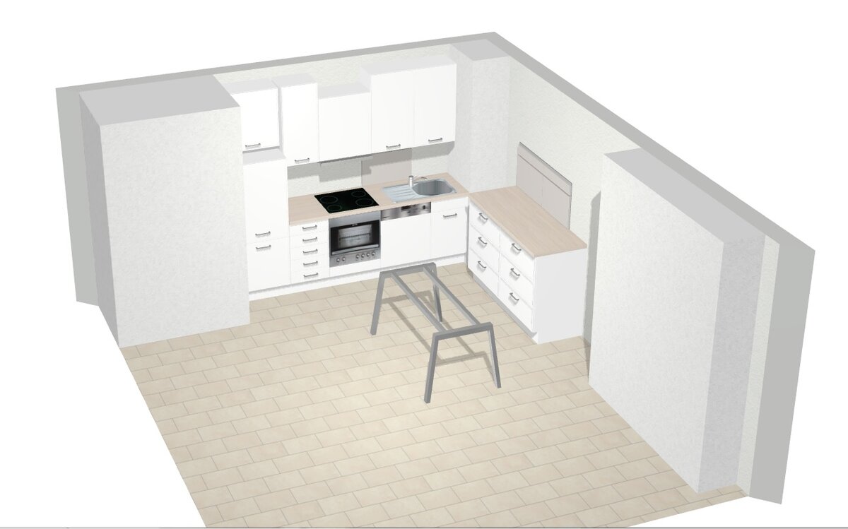

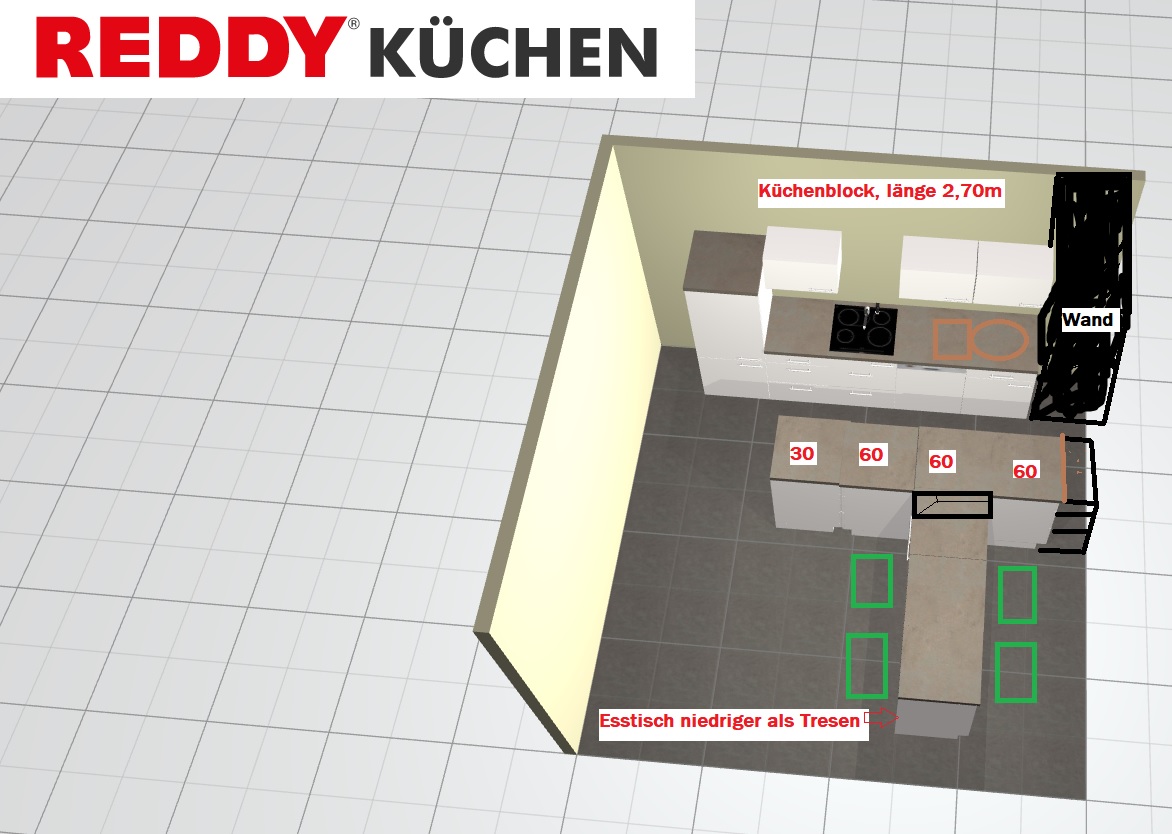

Ich habe zur Darstellung etwas mit dem Reddy-Planer getüftelt um die derzeitige Küche zu zeigen. Der Planer hat jedoch nur die ganz flachen Oberschränke.

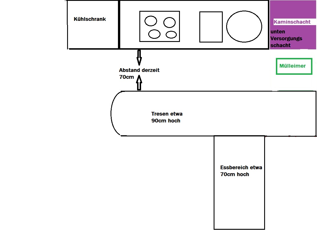

Unbedingt möchten wir einen Sitzplatz bei dem man sich gegenübersitzen kann, keinen Bereich bei dem man nebeneinander an einem hohen Tresen sitzen muß. Vielleicht hat jemand noch eine bessere Idee als die bisherige T-Form aus Tresen und Essbereich die wir bisher gewählt haben.
Den Tresen wollen wir min 80cm von der Küchenzeile entfernt aufstellen, nicht mehr die bereits vorhandenen 70cm. Viel mehr wie 80cm wird jedoch nicht gehen, da wir dann im derzeitig vorhandenen Essbereich nicht mehr an der Wand sitzen können weil dort ein Bücherregal steht.
In der derzeitigen Küchenzeile befindet sich nur ein Kühlschrank. Ich hätte gerne einen Kühlschrank und darunter im Schrank einen Gefrierschrank. Macht man das heute noch so? Ich kenne es nur aus der alten Küche meiner Tante und fand es sehr praktisch.
Derzeit steht unser Gefrierschrank nämlich in einer Abstellkammer.
Vielleicht hat jemand eine komplett andere Idee die Möbel zu stellen? Die Wandanschlüsse sind leider nicht veränderbar.
Die derzeitige Küchenzeile an der Wand ist 2,70m lang. Etwa 10cm wären vielleicht durch versetzen der Wand zum Abstellraum noch möglich. Würden wir die Wand so belassen, ließen sich bei 2,80m die Schranktüren nicht mehr komplett öffnen.
Die 61cm nach vorne vom Versorgungsschacht gemessen sind 61cm PVC-Küchenbelag, dann beginnt der Laminatfußboden.

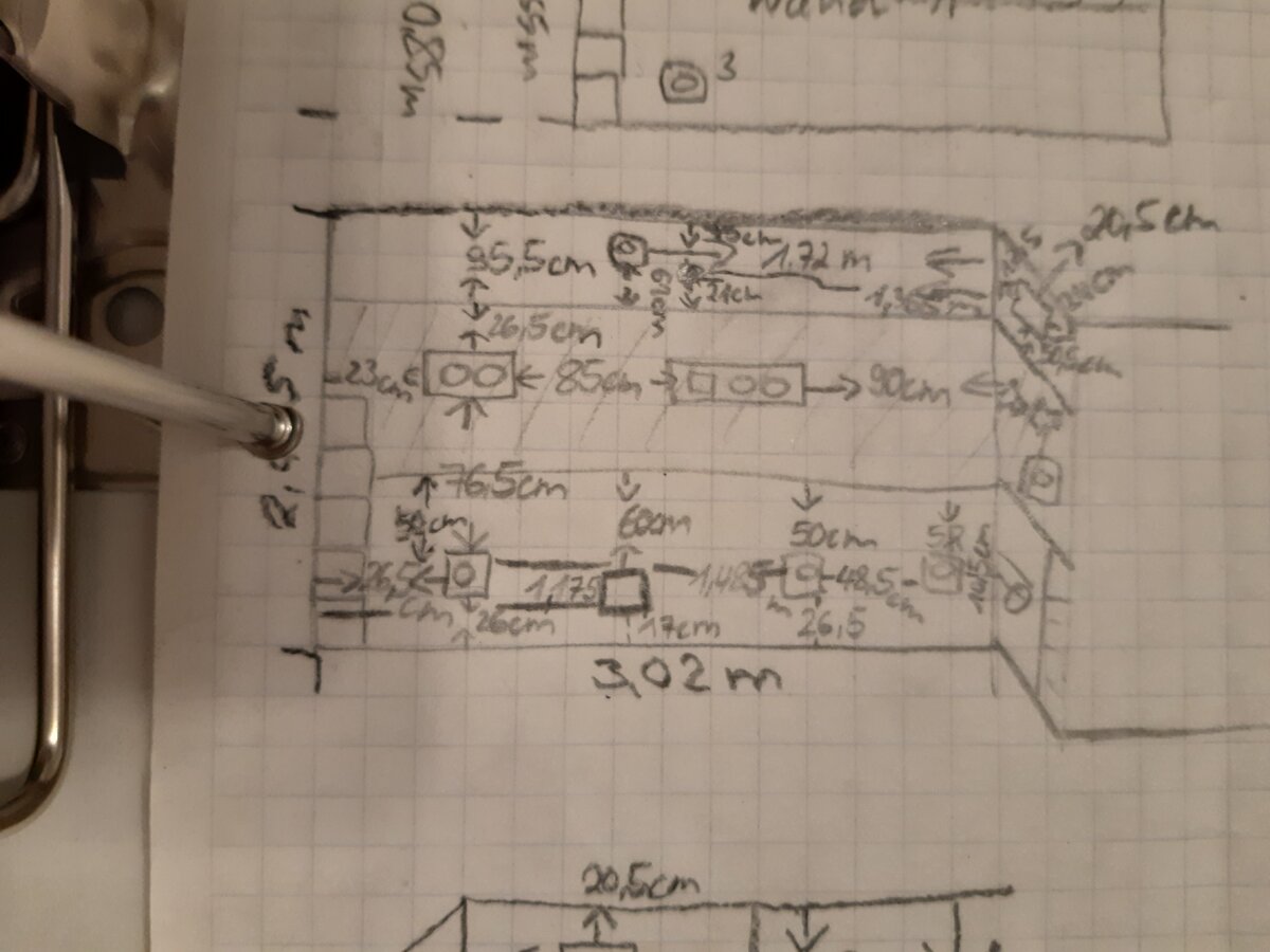

ich habe jetzt weitere Pläne angehängt. Die Zeichnung der Anschlüsse haben wir gemacht bevor die derzeitige Küche aufgebaut wurde. Steckdosen (besonders die total dämliche Steckdose direkt über dem Kochfeld) werde ich auf jeden Fall verlegen lassen.
Der Wasseranschluß ist rechts an der Ecke, da wo der Versorgungsschacht verläuft. Die Maße dieser Ecke sind im Plan schwer zu erkennen, es sind 62,5 x 44cm.
Die derzeitige Küchenzeile ist 2,70m lang. Ich könnte vielleicht noch 10cm herausholen aber dann müsste man die Wand zum Abstellraum etwas einkürzen um die Schranktüren noch komplett öffnen zu können.
Ich habe mich damit abgefunden das an der Wand nur eine ganz normale Küchenzeile Platz finden wird. Aber für den Essbereich könnte es vielleicht ja noch etwas besseres geben.

Ich komm mit den Plänen leider nicht ganz zurecht. Bis wohin geht die Küche? Im Architektengrundriss bis zur linken Wand, wo auch die Tür ist, oder ist da noch ein Abstellraum?
Edit: Ah, jetzt habe ich es im letzten Text gefunden.
Ich finde auch 80cm viel zu wenig Zeilenabstand, besonders für mehrere Personen. Die Arbeitshöhe kommt mir zu niedrig für euch vor.

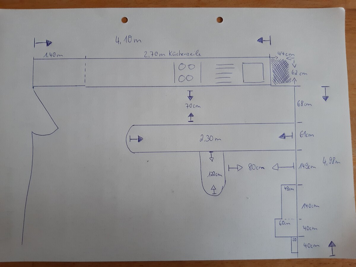

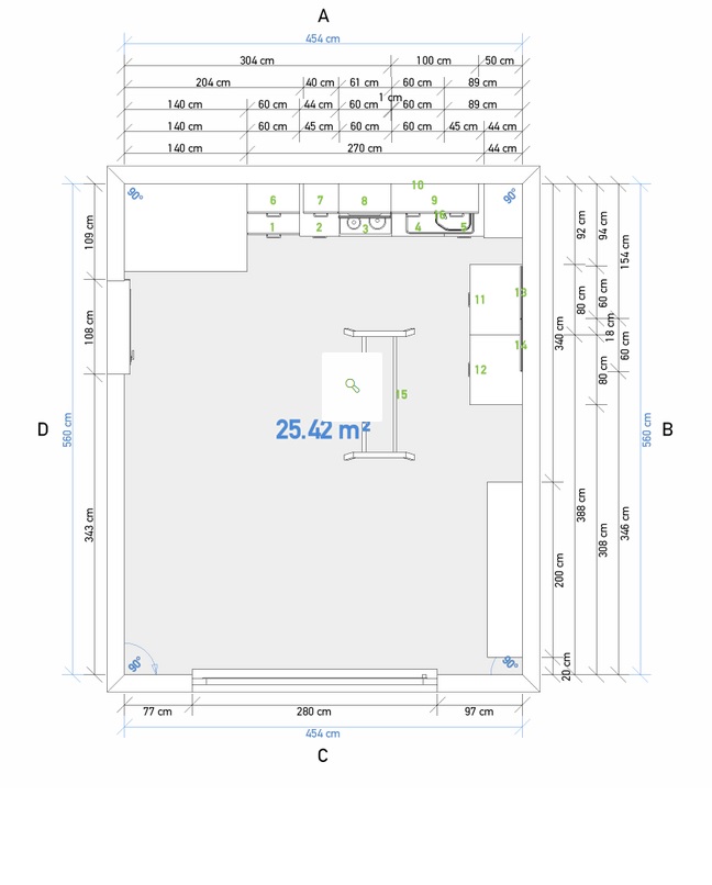

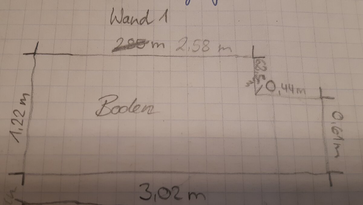

Ich habe jetzt nochmal gemessen und eine Zeichnung angefertigt die leider nicht so toll aussieht aber nun hoffentlich alle Maße enthält.
Den Alno -Küchenplaner habe ich nun auch schon installiert, komme aber noch nicht so gut damit klar. Wie zeichnet man denn diesen Mauervorsprung für den Versorgungsschacht ein und evtl. die Wand für die Abstellkammer? Oder geht das gar nicht?
Ein Tisch zum herausziehen klingt interessant. Derzeit ist es auch so, das wir die Tischplatte vom Essbereich für Besuch noch 60cm nach vorne ziehen können, da diese nur auf einem Unterschrank mit verkürzten Beinen aufliegt.

Wir haben uns gestern noch ein paar Gedanken gemacht und Ideen gefestigt, sind aber noch auf keine bessere Lösung für den Essplatz gekommen. Ich werde heute Abend nochmal versuchen unsere bisherigen Ideen mit dem Planer zu tüfteln.

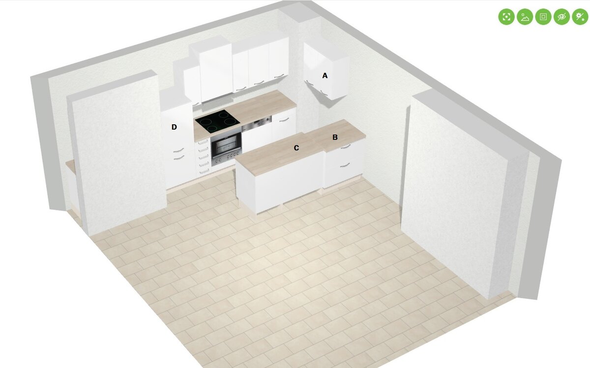

Ich habe jetzt noch ein bisschen ausprobiert.
Was den Essplatz angeht, so sind wir leider immer noch nicht weiter bzw. würden aus Mangel an Ideen wieder wie zuvor einen Tisch an den Küchenblock schieben.
Die Schränke (1-3) im Abstellraum sind natürlich totaler Quatsch, das Programm hat mich die einfach nicht entfernen lassen.
Fragen die ich habe:
Kann man generell nicht die Unterschränke so stellen das sie in einer Linie einmal von vorne ( B) und von der Küche ( C) zu öffnen sind?
Bei (A) dem Hängeschrank seitlich dachten wir daran diesen auf Rollen zu setzen um die Lücke auszunutzen und oben eben mit der Arbeitsplatte abzudecken. Also quasi eine U-förmige Küche. Das können wir auch selbst basteln, wir würden dann einfach einen extra Hängeschrank nehmen oder aber einen einfachen Hängeschrank von Ikea oder sonstwo kaufen. Hintergrund ist der, das in dem Schacht irgendwelche Rohre laufen die bisher noch nie angeschaut wurden aber unten im Schacht ist eine Klappe, also könnte ja theoretisch der Hausmeister morgen vor der Tür stehen.
Wir hätten auch gerne eine integrierte Kühl- und Gefrierkombi (D). Irgendwie finde ich aber überall nur Hochschränke die oben einen rechteckigen Kühlschrank und unten im Schrank einen Gefrierwürfel haben. Gibt es das nicht mehr mit 2 rechteckigen Geräten, beide so groß wie ein normaler Kühlschrank?

Wieso soll es denn unbedingt der Zweizeiler sein? Der Zeilenabstand ist viel zu gering.
Probiere doch mal ein L, an der rechten Wand können doch noch Küchenschränke stehen. Der Tisch dann in der Mitte.
Zur Wandklappe: Wie groß ist die denn? Man könnte einen Schrank davor stellen und die Rückwand weglassen oder passend ausschneiden. Dann muss der nur leergeräumt werden, falls da mal wer dran muss.
Hm, mit einem L kann ich mich jetzt sofort nicht anfreunden aber ich baue das einfach mal in einem Planer auf. Vorteil jetzt von dem Tresen sind für mich:
- das Licht kommt von vorne, die einzige Fensterfront ist nämlich gegenüber der Küchenzeile
- ich kann mit Gästen reden während ich etwas vorbereite und die am Tisch sitzen
- ich kann beim Gemüse schnipseln den Fernseher sehen der im Schrank an der Wand steht.
Möglich wäre auch noch den Abstellraum abzubauen, das ist keine tragende Wand. Aber der derzeit vorhandene Stauraum muß natürlich dann wieder woanders aufgebaut werden.
Die Wandklappe ist etwa 30x30 und auf 20cm höhe. Also müsste man da fast eine komplette Seitenwand aussägen.
An der rechten Wand kann ich die Schränke nicht ganz heranschieben weil sonst der Spülenschrank nicht mehr zu öffnen ist - sagt der Planer.
Irgendwie wirkt mir das nun zu unruhig, wenn ich mir vorstelle das ich auf dem Sofa sitze ( an der rechten Wand / Wandseite von der Tür) und dann in die Küchenzeile schaue. Ich werde noch weiter darüber schlafen müssen und mich mit meinem Mann beraten. Mir fehlt so irgendwie der klare Abschluss, der das Zimmer in Bereiche einteilt. Ein runder Tisch wäre mir auch lieber aber der war leider nicht verfügbar.
