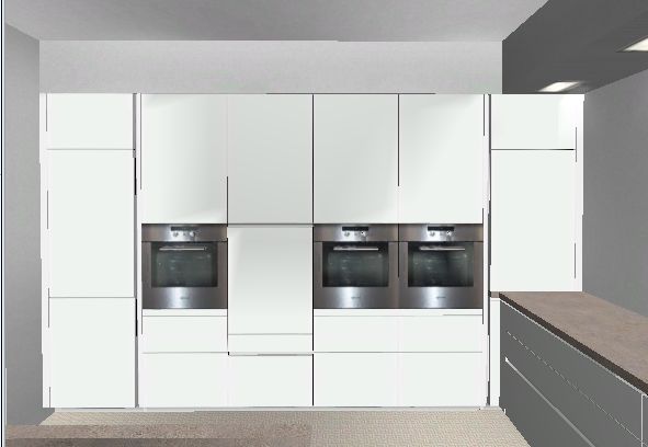

Schrankseite (3,80 m lange Seite)
- Die fünf Hochschränke auf der 3,80 m langen Seite sollen möglichst hoch sein, da wir 2,67 m Raumhöhe haben.
- In diese Hochschränke kommen folgende Einbaugeräte:
- ein großer Kühlschrank von Neff
- Backofen /Dampfgarer-Kombination von Siemens
- Backofen von Siemens (mit Pyrolyse ) von Siemens
- Bockofen/Mikrowelle -Kombination von Siemens
- ein großer Tiefkühlschrank von Neff
- Die Schränke sollen unten alle Schubladen haben.
- Platztechnisch muss hier grifflos so geplant werden, dass neben Kühlschrank (rechts) und neben dem Tiefkühlschrank (links) die Griffleiste ist und dann ein Abschluss, damit für die drei Schränke in der Mitte jeweils horizontale Grifleisten hinkommen können.
- In der Ecke ein aufgesetzter Jalousieschrank (von der Höhe passend zu den Schränken daneben und möglichst so tief wie möglich)
- In die Ecke unter dem Jalousieschrank keinen Unterschrank (also tote Ecke)

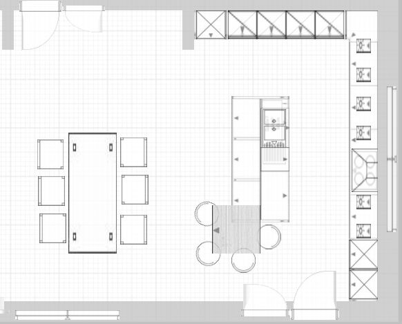

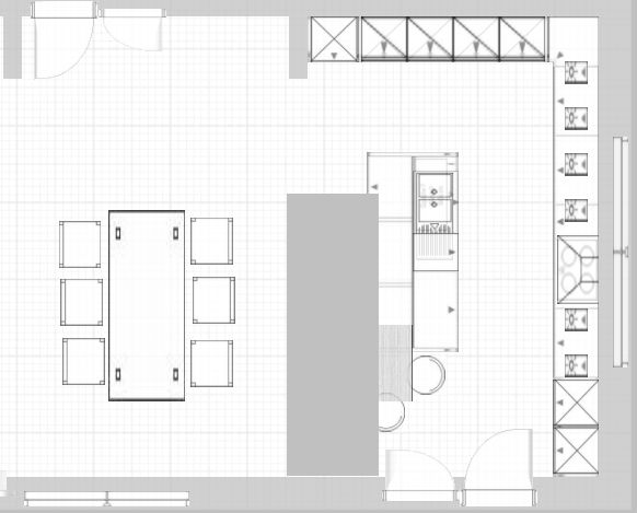

Planskizze als JPG aus PDF-Datei gewandelt:
  • kueche.pdf
Das nenne ich mal ein große Küche. An der Seite planrechts ist eine Längenangabe von 600 cm.
Die Schrankmaße ergeben aber ca. 584 cm.
Möchtest du die Hochschrankwand vorziehen ?
Wenn der GSP hochgebaut wird reichen nicht die angegebenen 122 cm, bsw. nur wenn der rechte Hochschrank ganz an der Wand steht, da links neben dem GSP Umbau eine Wange stehen muss.Hier würde ich rechts auch noch eine Wange setzen ( Gesamtbreite dann 125 cm )
Die 380cm HS Wand müsste gerade soeben passen. Je nach Hersteller variieren die Breiten der Profilwangen für den KS und GS.
Ich gehe mal davon aus, dass der Tresen noch auf die 92cm tiefe APL soll. Bedenke das da beim Kochen keiner im Kochfeldbereich sitzen kann, da er sonst in Fett etc. badet. ;-)

ihr wollt wirklich soviel laufen, in der Länge und zwischen den Zeilen (2,30m)? ne oder? ihr müsst sehr jung und fit sein. Schreib mal die Gesamtlänge rein, ich rechne es nicht aus.
Und verlinke die Geräte, denn suchen tuen wir auch nicht.
Der KS ist soooo weit weg von allem, man kann nicht mal was ablegen (Zeilenabstand 150cm zur Insel).

  • @llllincoln: Die beiden Schränke mit dem Geschirrspüler werden sicherlich durch die Wangen insgesamt breiter, stimmt.
  • Bei den 3,80 m haut es gerade so mit den Schränken hin, haben wir uns schon mal durchrechnen lassen.
  • Bei der Tresenlösung sind wir uns selber noch nicht 100% im Klaren, wie es nachher aussehen soll. Wollen von der Esstischseite auf jeden Fall einen erhöhten Tresen zum Dransitzen. Der soll dann auch noch zu sein, so dass man ein wenig Sichtschutz in der Küche hat und nicht jeder gleich das Schlachtfeld vom Esstisch aus sieht ;-). Könnte eine aufgesetzte Theke sein, wo ein Teil über dem Küchenblock ist und mind. 25 cm herausragen, damit man nachher dran sitzen kann. Variante 2 wäre, dass die hinteren Schränke gleich höher sind und da drauf dann die Theke montiert ist.

@trebor3 ... ich fürchte, da werdet ihr schon nach einem Jahr die Riesenabstände verteufeln.
Zeig doch mal den Gesamtgrundriss ... Inseln kann man ja auch stellen und man kann drehen usw.
Ich finde auch die Hochschränke planunten rechts nicht toll. 122 cm reicht auch nicht für erhöhte GSP und Hochschrank . Da ist ja dann kein Spiel zur Wand mehr.
zwischen Arbeitsplatte und Theke sind ca. 2,00 m Abstand. Wir wollen die Küche durch die erhöhte Theke auf jeden Fall ein wenig "zumachen". Somit muss die Theke zwangsläufig bis zur Wand gehen und das Fenster gibt halt den Abstand dann vor. In einem Jahr wissen wir mehr, ob es uns da schon stört und wir werden berichten ;-).
Man könnte höchstens den "Eingang" in die Küche kleiner machen, also die Theke noch etwas verlängern. Hätte den Vorteil zur Ablage von Sachen aus dem Kühlschrank und andersrum. Nachteil aber natürlich, dass man sich am "Eingang" in die Küche gegenseitig im Weg steht (noch dazu bei offener Kühlschranktür).
Alternativ könnte der Kühlschrank auch auf die andere Seite der fünf Hochschränke. ist das besser?

Infos zum Grundriss:
- Die Theke soll bündig mit dem Mauerbacken abschließen.
- An der Theke soll man sitzen können.
- Der Esstisch steht dann parallel dazu (am "DA" kann man sich orientieren).
- Ein Raumteiler (nicht raumhoch) trennt Wohnen vom Essen, damit es keinen Hallencharakter hat.
- Im Raumteiler ist dann ein Tunnelkamin und dann zum Wohnen hin der Fernseher.
- Hinter dem Fernseher ist auf der Seite "Essen" ein eingebautes Regal für Receiver, Lautsprecher etc.

@trebor3 ... also ... sorry .. das ist ein Riesenraum, sitzen an der Theke dann wieder parallel zum Tisch, da dürften dann die Stuhlrücken nicht allzuweit voneinander entfernt sein.
Wie weit ist denn der Hausbau? Lohnt es sich, noch Änderungen anzudenken und dir mal etwas ganz anderes zu zeigen? Also, was ich konkret meine ist insbesondere Wasser und Elektro?

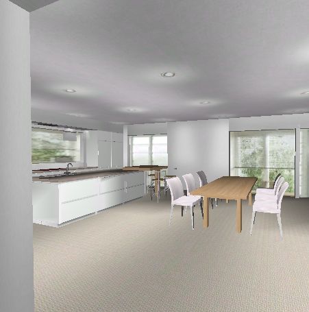

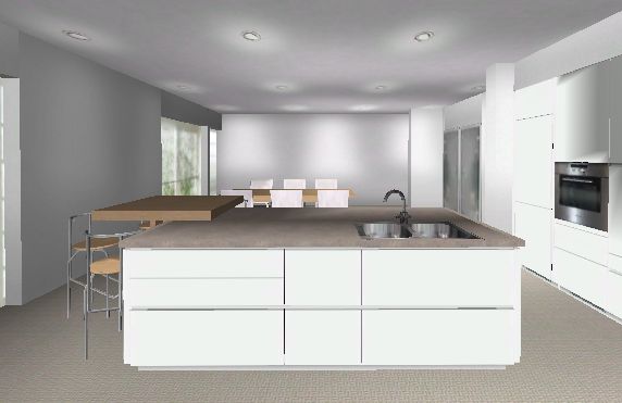

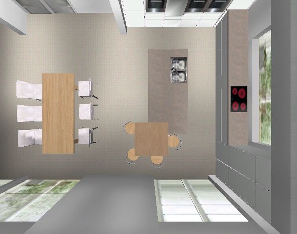

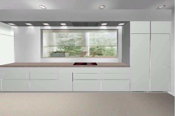

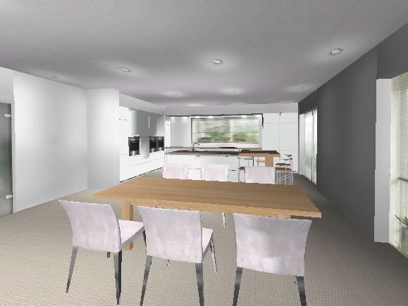

Ich musste es jetzt machen. Wie immer mit Spüleninsel, weil man ja vielmehr vorbereitet, als dass man wirklich am Kochfeld steht.
Und jetzt vor allem mit echter Insel, rundum mind. 120 cm Zeilenabstand
TK-Schrank ist nach planunten rechts zum Vorratsschrank gewandert, erhöhte GSP dafür zwischen die Heißgeräte.
Statt Jalousienschrank ein * Ulla-Schrank *.
In der Spüleninsel 100 Spülenschrank für 80er Doppelbecken (da kann man auch mal etwas verstecken) -50 er * MUPL * - 100er Auszugsunterschrank.
Von der Rückseite 3x80er mit Blenden unterbrochen.
Thekenplatz als aufgesetzte Tischplatte 100x100 auf der Ecke, dann sitzt man auch kommunikativer.
Den Tisch auf Mitte Deckenauslass Lampe ausgerichtet mit 100x250 cm.
Da sieht man gut, was ich im vorherigen Beitrag mit Stühlen "Rücken an Rücken" meinte:
Der graue Block entspricht der aktuell geplanten Halbinsel.
Muss jetzt leider weg.

für die Kochfeldzeile übrigens eine * Decken-DAH, Links und Bild im Lexikon * verwendet. Da kann dann auch die Beleuchtung in die Abhängung integriert werden und man braucht keine Löcher in der Betondecke.
Über der Spüleninsel kann man 2 Deckenauslässe machen für schöne Pendelleuchten. Und im Gang vor den Hochschränken die geplanten Deckenleuchten.
