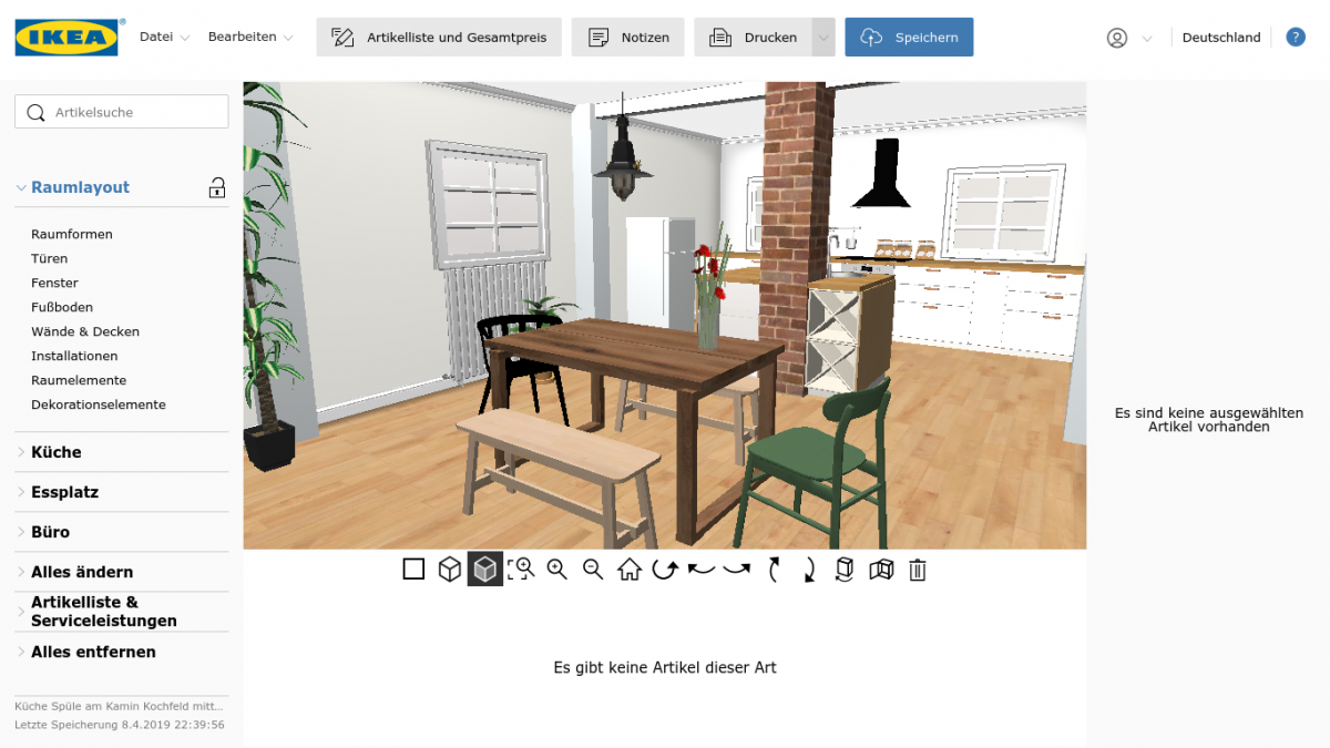

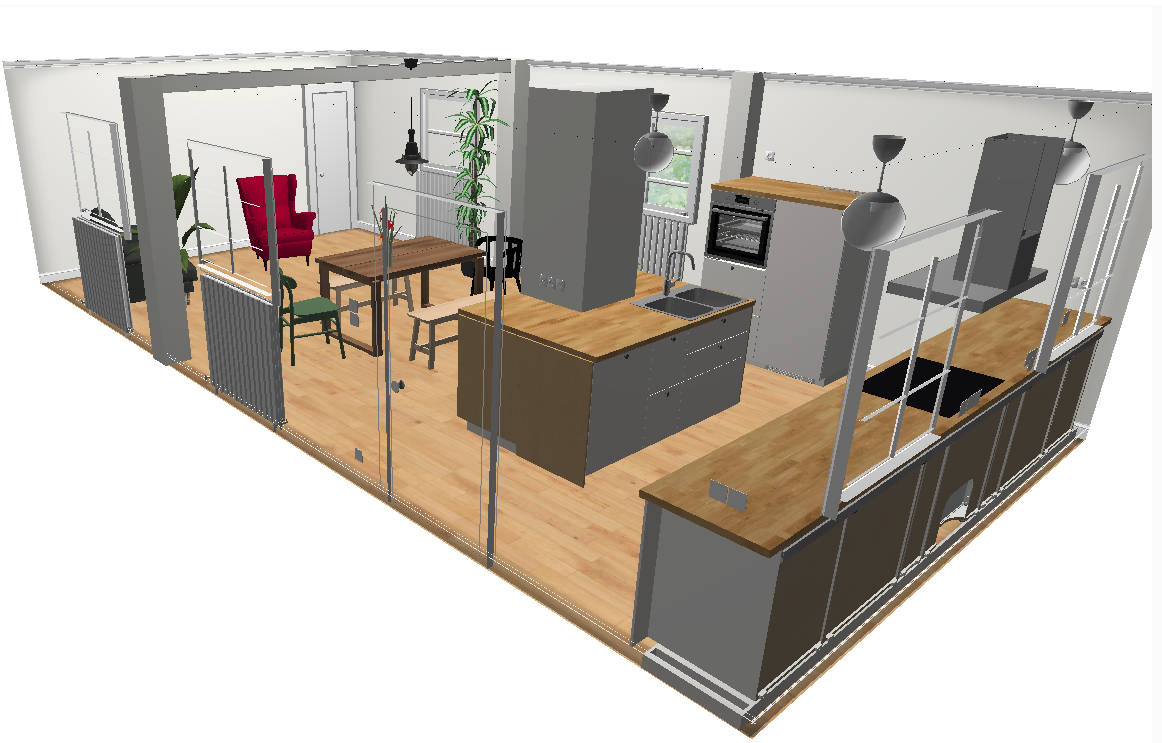

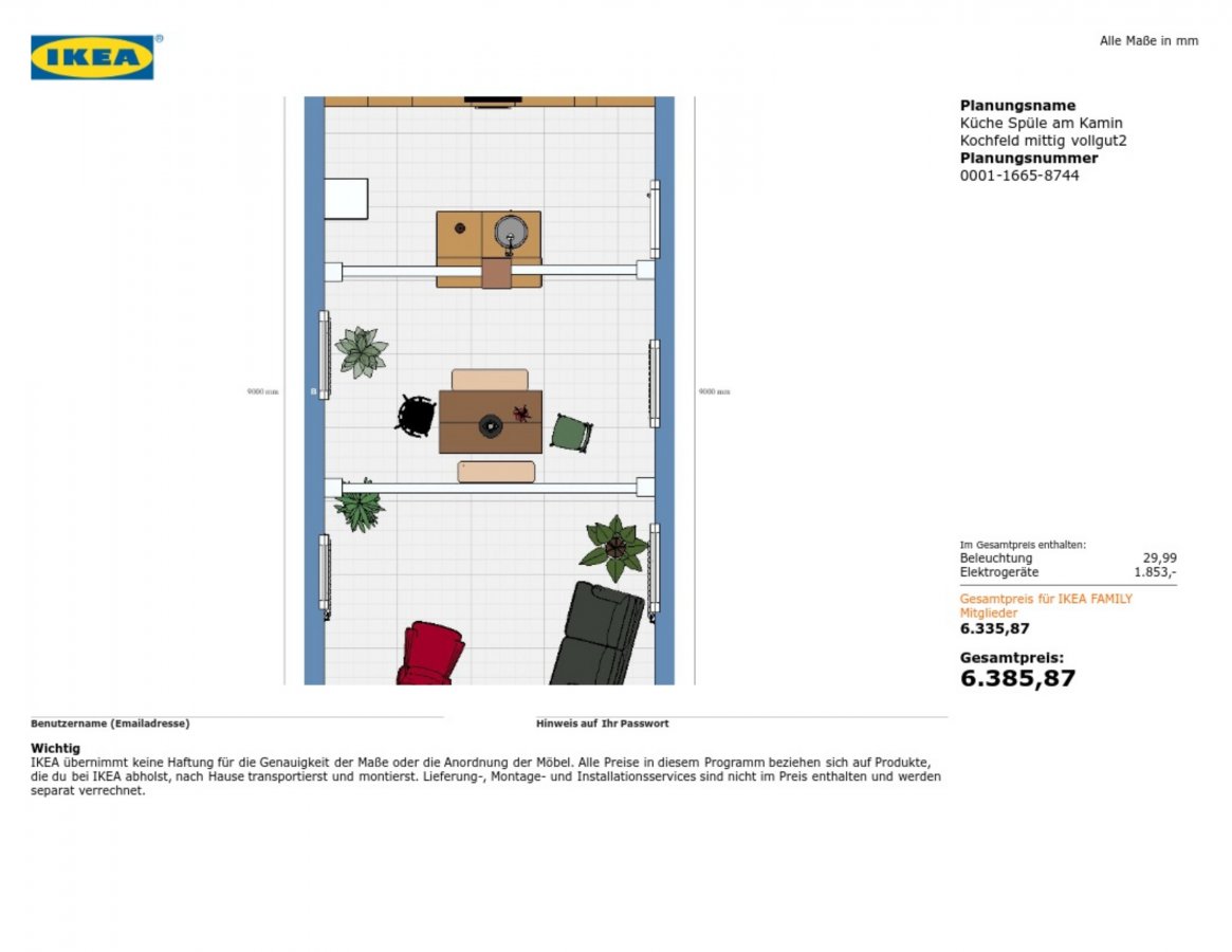

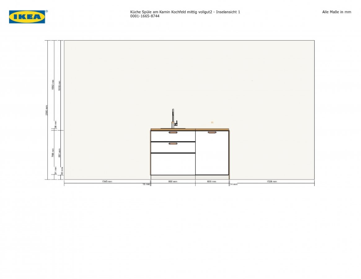

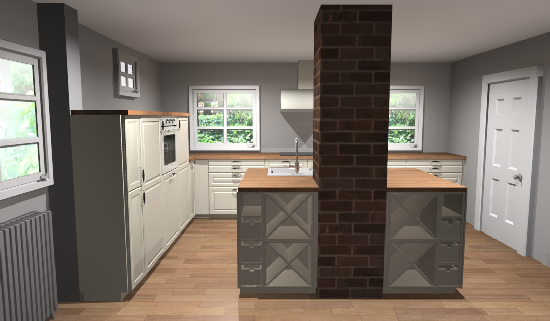

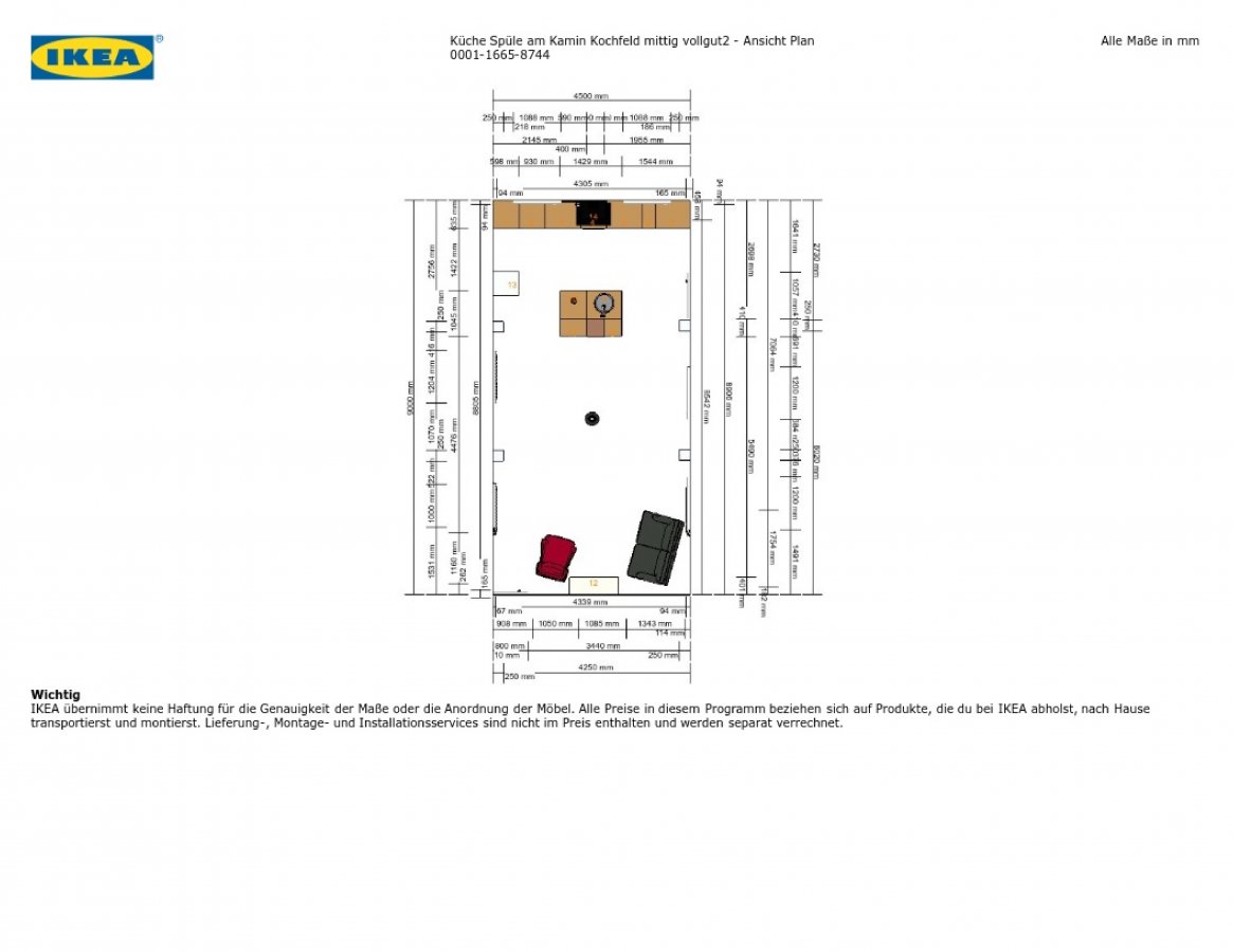

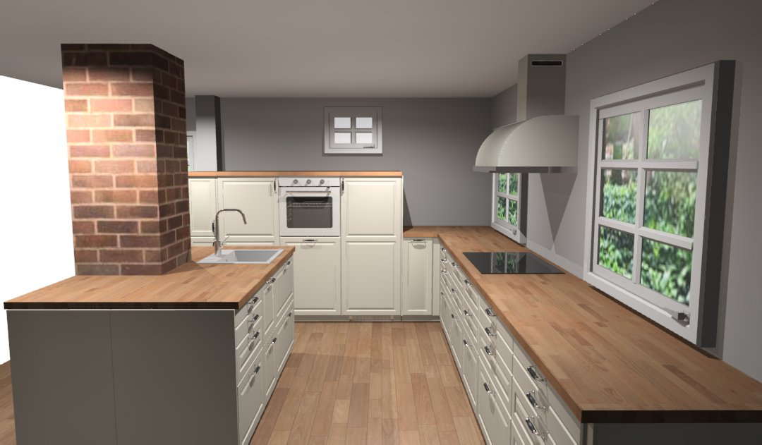

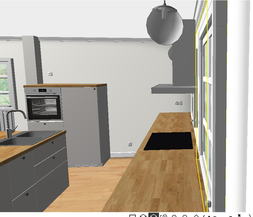

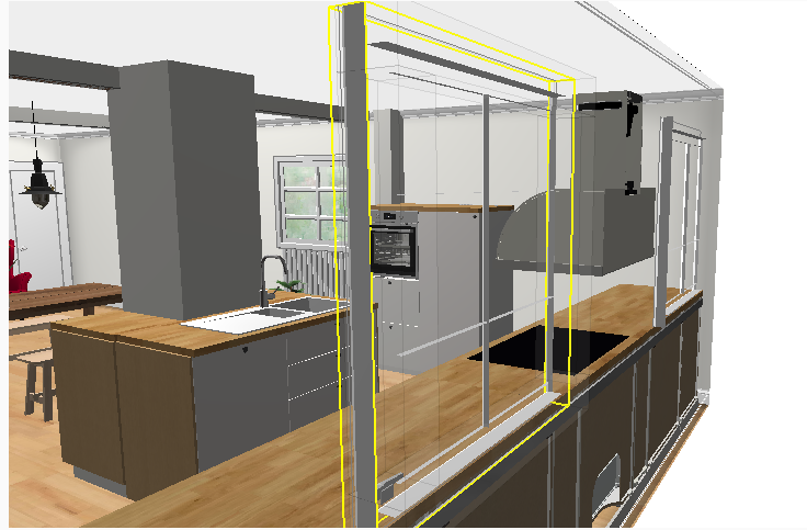

  • Küche Spüle am Kamin Kochfeld mittig vollgut2.pdf

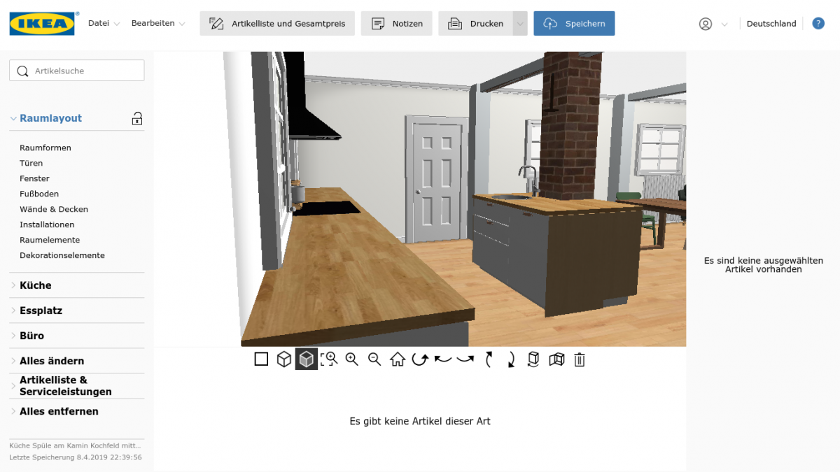

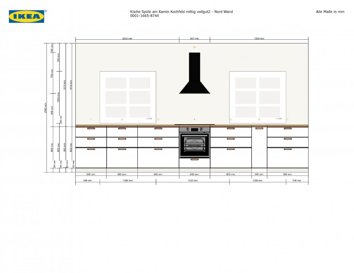

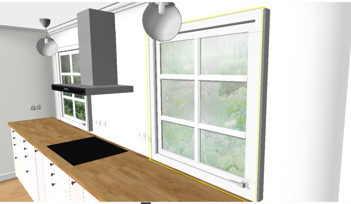

mal eine Frage zum BO und 80er Kochfeld übereinander. Ich bin mir nicht sicher, ob das eine gute Idee ist. Für das Kochfeld müssen die Korpusseiten rechts und links ausgeschnitten werden. Dh, auf ein langes Stück gibt es keine Stütze. Ich bin kein KFB, aber ich hätte Bedenken.
Nich einfach aus den vielen Maßen die relevanten für die Küche herauszufinden. Für handy user wäre es gut, wenn du eine einfache Handszizze erstellst mit den relevanten Küchenmaßen. Ich habe jetzt nicht herausgefunden, ob die Säule mittig im Raum steht.
Ansonsten gefällt mir das layout der Küche gut mit der Hauptarbeitsfläche um die Säule herum.

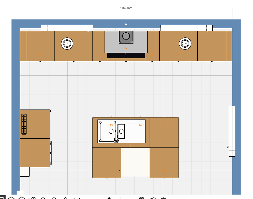

@drehstabenverbuchseler ... finde den Plan auch schon seht tauglich, würde nur die Spüleninsel breiter machen.
Leider kann man die Maße überhaupt nicht erkennen, daher wäre ein ordentlich vermaßter Plan incl. der Vermaßung der Säule gut. In der PDF kann man zwar die Maße halbwegs erkennen, aber da fehlen dann BRH der Fenster etc. Und auch, welche Tür wohin geht. Wo kommt man z. B. in den Garten? Wo ist Flur und Zugang usw.
Hallo Kerstin und Evelin und natürlich hallo Du,
vielen Dank für die Rückmeldungen. Wir waren ein wenig im Bauschutt versunken, so dass wir auf uns warten haben lassen. Zu euren Anmerkungen
@Evelin: Ich lade anbei eine Handskizze des Küchenbereiches herauf. Ich hoffe, so werden die Grundmaße gut sichtbar. Der ganze Raum hat eine Länge von ca 9 m. Bis vor einer Woche gab es noch eine Wand auf Höhe des Kamins, der den Raum in zwei Räume teilte. Diese ist nun raus. Bezüglich des Kochfeldes: Wir haben uns sagen lassen, dass es 80er Kochfelder mit 60er Einbaumaßen gibt. Ich hoffe, dass wir da qualitativ gut fahren. Wenn dazu jemand Erfahrungen hat?
@ KerstinB: Macht es denn Sinn die Spüle in der Mitte zu haben, oder wäre diese an der Wand sinnvoller? Wie ist das von den Laufwegen? Oder macht es Sinn, wo man mit Kindern viel "schnippelt" und "knetet", auch direkt die Spüle zu haben?
Wir planen übrigens die Korpusse und Einbauten von Ikea zu beziehen. Die Fronten wollen wir aus Multiplex, welches wir mit weißem Linoleum beziehen, selber fertigen (in Anlehnung an: Inspiration: Lykkesholms Allé in Frederiksberg, Kopenhagen). Hat da jemand Erfahrungen?

Was ich noch nicht ganz verstehe ist alles planlinks ab dem Fenster. Was sind diese 20cm, ein Vorsprung? Soll die küche maximal dort enden, oder eher beim Kamin? Wie weit ist die Tür von der Wand entfernt? Und wo genau liegt der Wasseranschluss? "Mitte" ist in dem großen Raum etwas grob formuliert. ;D Kann es durch den Keller beliebig woanders hin verlegt werden, oder ein zweiter Anschluss an die Wand?
Die Speisekammer ist einen gefühlten Kilometer von der Küche entfernt... wollt ihr diese dann wirklich als solche nutzen, oder eher als Abstellraum für andere Dinge? Eine Tür aus der Küche direkt in den Garten ist nicht geplant? Und gehen die Fenster planrechts auf den Flur? :w00t:
Du schreibst, Blick in den garten... die Arbeitsfläche bei der Spüle mit Blick in den Raum wäre aber viel schöner. Dazu müsste die Insel allerdings größer werden, um angenehm benutzt werden zu können - in der Zeile könnte man dann prima alles Mögliche abstellen.
Was spricht gegen einen 80er Schrank unterm Kochfeld (Backofen kann woanders hin, am besten hochgebaut)? Breite Schränke = oft besser nutzbarer Stauraum, da du in einem 60er Schrank (Innenmaße ca. 50x50cm durch Korpuswand und Auszugsschienen) z.B. keine zwei 30er Pfannen nebeneinander stellen kannst, in einem 80er Schrank (Innenmaße ca. 70x50cm) jedoch locker. Auch für Töpfe, Tupper oder (Koch-)Besteck eignen sich breite Schränke deutlich besser. (Schweres Geschirr oder Vorratsgläser würde ich bei Herstellern wie IKEA allerdings nur in einen 60 breiten Auszug packen, da deren Auszüge nur auf 25kg Belastbarkeit ausgelegt sind.)
Habt ihr den Kühlschrank schon? Dann bitte die genauen Maße und/oder Link zum Modell. Ansonsten würde ich bei Landhausstil eher zu einem Einbaukühlschrank raten.
Du schreibst "wir kochen gerne", genannt wird aber nur die größe einer Person. Seid ihr beide etwa gleich groß? Habt ihr die Arbeitshöhe ermittelt? 90cm ist keine Standardhöhe bei IKEA, und ggf. solltet ihr sogar höher gehen als die 91-92cm.

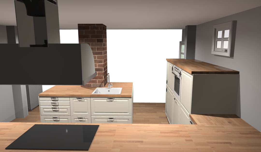

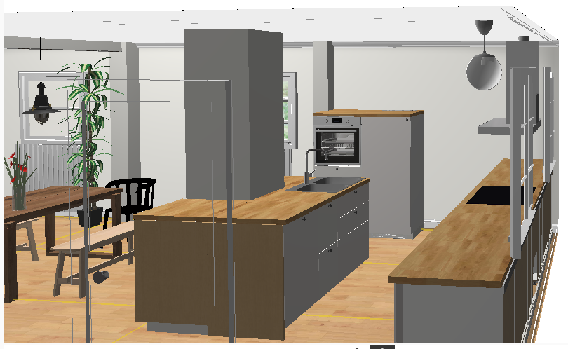

Spontan geschoben sähe mein Vorschlag so aus... mit Ecke, auch wenn ihr keine wolltet (was ich aber erst hinterher gesehen hab ;D). Der Backofen überm Geschirrspüler wäre etwas Bastelarbeit, aber sicherlich machbar. Dafür habt ihr dann Besteck auf der Insel.
@drehstabenverbuchseler .. da hat Nörgli einen schönen Plan gemacht.
Wenn es partout keine Ecke werden soll, könnte man links:
drehstabenverbuchseler_noergli_v1_grundriss-png.286172
  • 30er angepaßten Schrank weglassen und die 3 Hochschränke nach planunten rutschen lassen.
  • und dann die Zeile planoben mit einem 60er Unterschrank enden lassen. Evtl. mit 2x30er Drehtür für irgendwelchen großen Teile und dann Blende nach links zur Wand.
Die Insel ist so größer und ich mag Vorbereitungs-/Spüleninseln.

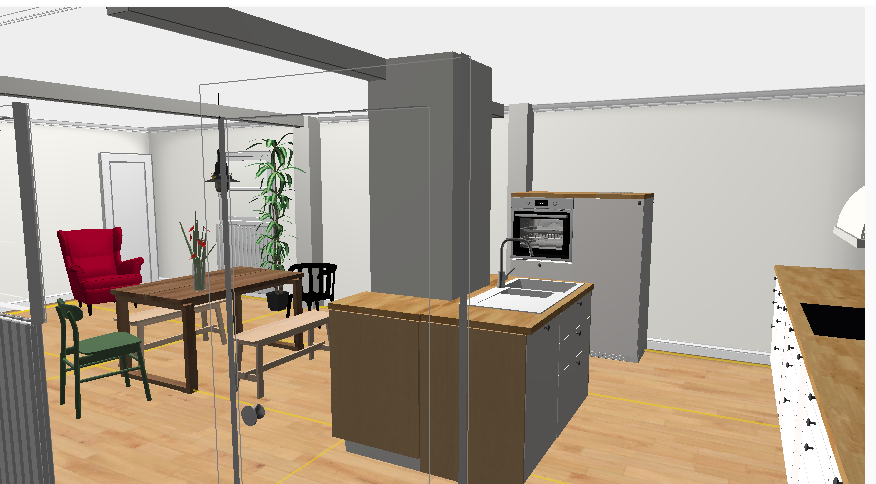

Doch doch...eine Rückmeldung!!! Wir verzetteln uns nur immer wieder in Abriss, Bad, Böden, Dach etc. Darum nun ausführlich:
@Nörgli: Das ist ja der Knaller. Wir haben nun eine Weile über deinem ausführlichen Entwurf gebrütet. Danke, dass du dir soviel Zeit genommen hast. Wir werden nun tatsächlich eine "Drei Insel" Lösung vornehmen. Kerstin's Anmerkung übernehmen wir also und gehen nicht ganz um die Ecke, bauen aber zwei halb- hohe Schränke mit erhöhten Ofen und eingebautem Kühlschrank (vielleicht wird es aber auch unser alter freistehender Kühlschrank in rot). Die Wand wollen wir nicht ganz zubauen, weil es die Bachseite ist und wir dort ein Feuchtigkeits-Problem haben. Wir wollen also sehen, falls sich da Nässe breit macht (wir hoffen unsere Sockelheizung wird das verhindern). Darüber hinaus sollen dort Pfannen u.ä. hängen und zu Letzt wollen wir ein wenig Offenheit erhalten an dieser Stelle. Alles andere übernehmen wir, wie gesehen. Die Korpusse werden wir günstig beziehen und die Fronten aus Multiplex selber fertigen (beschichtet mit weißem Linoleum).
Zur Frage des Garten-Zugangs: Wenn man aus der Küchentür raus geht steht man direkt an der Haustür (linke Hand) und dann direkt im Garten. Das ist aus unserer Sicht so auch prima. Ein Ausgang auf der anderen Seite des Raumes würde einen an den kleinen Trampelpfad hinterm Haus führen (direkt vor dem Bachlauf) oder auf den Kellerzugang (ist nur von außen zugänglich).
An einer Stelle rätseln wir jedoch noch: Macht es Sinn die obersten Schubladen in 20cm Höhe auszuführen oder sind 10cm Schubladen durchgehend sinnvoller...oder empfiehlt sich ein Mix. Wir rätseln an dieser Stelle, weil wir bislang eine sehr kleine Küche haben und uns noch nicht richtig eindenken können, was man wo und wie in dieser ersten Ebene am besten unter bringt.
So - wir freuen uns also sehr über jede Rückmeldung. Wir sind nur ein bisschen langsam :-)
Liebe Grüße
Jessica
Bitte füge von deiner Planung immer mindestens ein Bild der Grundrissansicht von oben ein, damit man alle Schrankgrößen und Abstände erkennen kann. Weitere 3D-Ansichten kannst du gern zusätzlich beisteuern, aber so lässt sich das ja gar nicht erkennen. ;-)
Ihr wollt also an der Zeile arbeiten, sehe ich das richtig? Denn bei der Spüle ist kein Platz. Dann würde ich beim Kochfeld einen MUPl einplanen, habt ihr euch das mal angeschaut?
Bei glatten Fronten bin ich immer Fan der 10er Schubladen für Besteck, Folien, Untersetzer etc., weil es einen Direktzugriff ermöglicht statt zwei Griffen erfordert. Dafür haben die aber nur knapp 7cm nutzbare Innenhöhe. Eine Stauraumplanung hilft euch hier weiter.
Stimmt, das ist ja nicht Nörglis Inselentwurf, sondern wieder diese Mini-Insel.
Ja...da stimmte was nicht mit der Insel. Ich habe vergessen diese zu vergrößern. Im angehängten Entwurf ist sie nun eingebunden wie bei Nörgli. Ich bekomme leider nicht diese klärenden Hinweise über Schrankgrößen in den Plan (Draufsicht). Ich hoffe ihr könnt die Größen dennoch erkennen (80-60-40...). Ich gehe davon aus, dass es irgendwo die entsprechende Funktion im Programm geben muss...aber ich finde sie einfach nicht. Naja...wahrscheinlich sitzt das Problem vor dem Bildschirm ;-)
@Nörgli: ja - wir wollen an der Zeile arbeiten und dein MUPI Tipp ist super. Ich habe jetzt ein MUPI System dennoch neben der Spüle angedacht.Begründung: Die Insel wird breiter und somit mehr zum schnippeln und Co genutzt. (Gemüse und Co. waschen, schnippeln, weiter geben...). Außerdem braucht man beim Abräumen häufig das Müllsystem und da ist die Nähe zur Spülmaschine und zum Spülbecken wohl gut (?).
Den Link zur Stauraumplanung hat für uns ergeben, dass die 10er Lösung bei den Schubladen für uns Sinnvoll ist. Der Link war also wiedermal mehr als hilfreich!

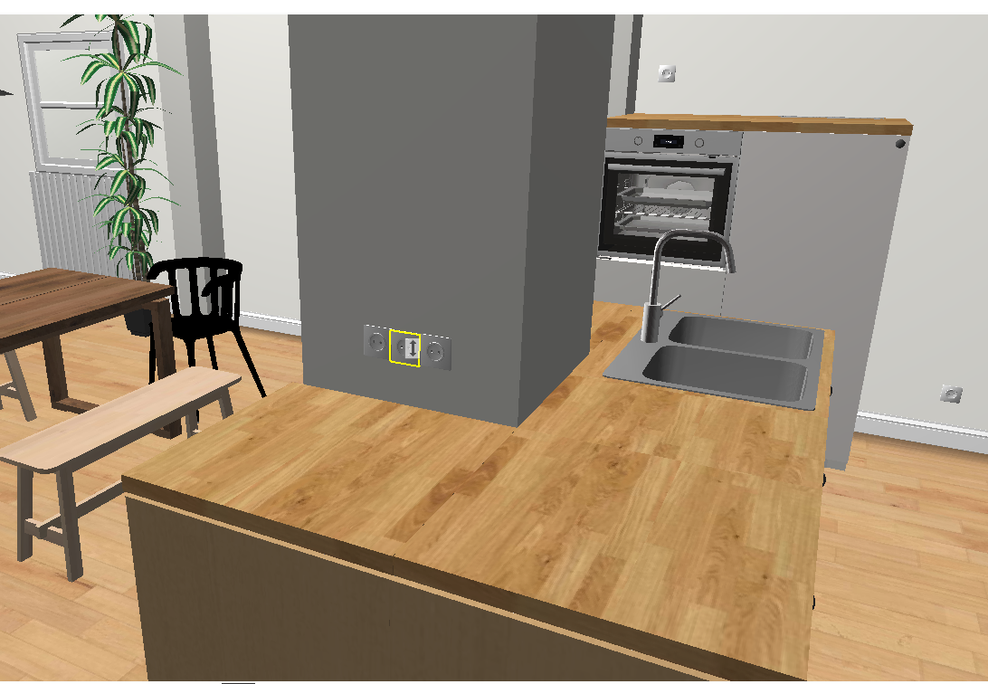

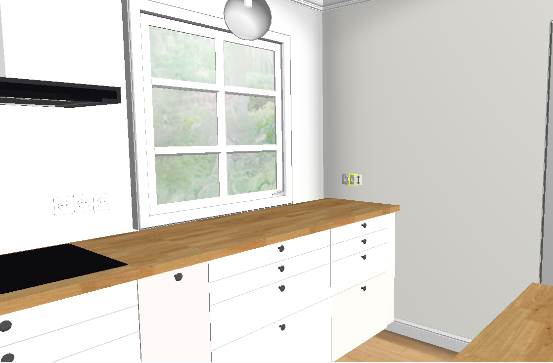

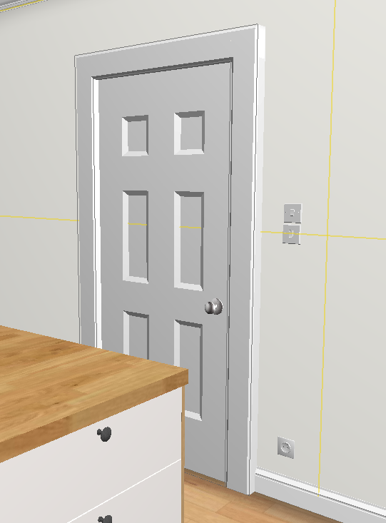

Seit heute sind die Elektriker im Haus und nun stellt sich die Frage der guten Steckdosen-Verteilung in der Küche. Geplant haben wir, wie in den (hoffentlich nicht zu) zahlreichen Bildern veranschaulicht. Macht das Sinn?
Vielen Dank für so konstruktive Unterstützung!!
Grüße
Jessica
Ich würde rechts und links vom Kochfeld eher nur je 1-2 Steckdosen, dafür jeweils an den Enden rechts und links 3 statt 2 STeckdosen. Denn die Wahrscheinlichkeit ist ziemlich groß, dass rechts und links so Sachen wie Kaffeemaschine, Küchenmachine, Schneidemaschine usw. ihre festen Standplätze finden. Da sollte man neben jedem fest geplantem Gerät mind. 1 freie Steckdose haben. Während rechts und link vom Kochfeld eher mal variabel der Mixstab oder so eingesetzt wird. Strom für DAH und Beleuchtung über der APL nicht vergessen.
An der Spüleninsel dann eher auch nach rechts und nach links je 2 Steckdosen. Abgesicherten Strom für die GSP im Spülenschrank nicht vergessen. Deckenbeleuchtung über Insel nicht vergessen.
Bei den Hochschränken 2xabgesichert für Heißgeräte, 1xKühlschrank.
