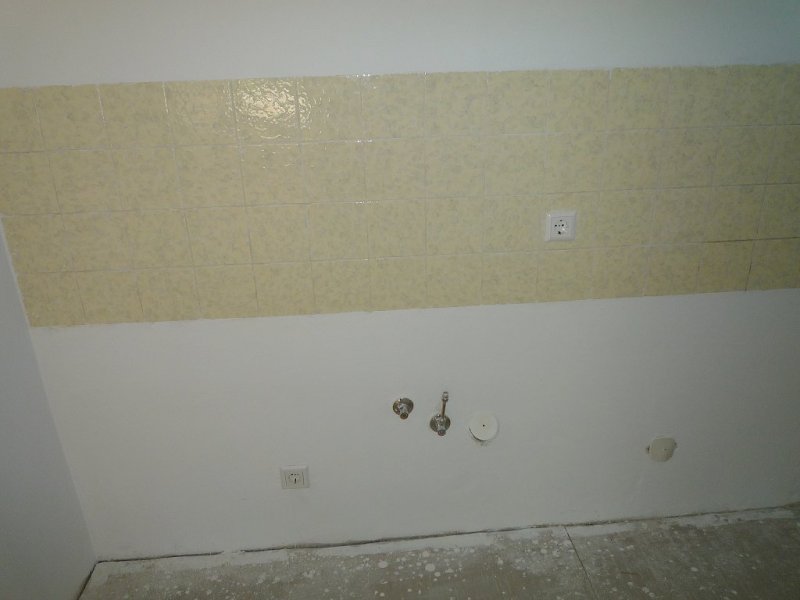

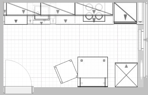

hier sind weitere Bilder:
1. Fensterseite_mit_Maßen.jpg - ja, die 170 cm sind tatsächlich die Brüstungshöhe. Das Fenster ist so eine Art Oberlicht und 2 Meter breit, geht also über fast die ganze Wand. Nur die rechte Hälfte kann man öffnen, die linke nicht. Der Heizkörper steht 15 cm in den Raum, auf der linken Seite verlaufen zwei zum Boden parallele Rohre mit einem Abstand von 6 cm zur Wand 19 cm und 69 cm über dem Boden.
Im rechten unteren Eck befindet sich eine Mauerecke von 17x15 cm.
2. Anschlüsse.jpg - so sieht die im Plan obere Wand im Bereich der Anschlüsse aus. Die Positionen der Anschlüsse (links unten = Koordinatenursprung, Angaben in cm):
Wasser: (100, 51), (111, 44)
Abwasser: (124, 43)
Herdstrom: (181, 30)
Steckdosen: (66, 28), (144, 103), (185, 179), (334, 105)
Die untere Wand ist 266 cm lang (gerechnet von der Tür bis zur Mauerecke), doch an diese Seite hätte ich ja gerne den Tisch hingestellt.

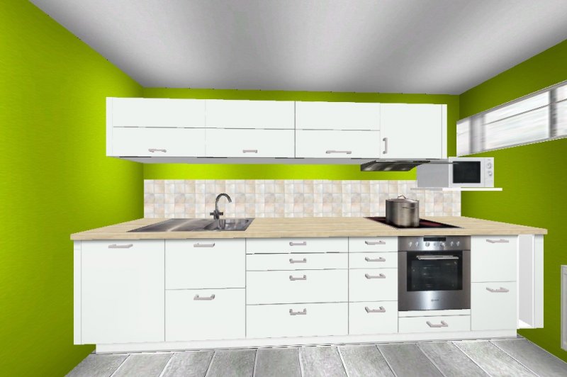

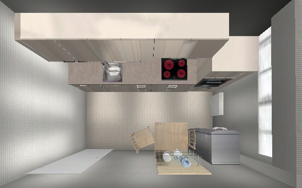

Mit dem Alno-Planer habe ich nun ein wenig herumgespielt und einen Vorschlag drangehängt. (Wie kriege ich das Ding eigentlich dazu, in der Ansicht "Planen" die Oberschränke über den Unterschränken anzuzeigen?)
Abweichungen zu meiner im ersten Posting aufgestellten Liste: Wenn die Mikrowelle auf dem Kühlschrank steht, kriege ich das Fenster nicht mehr auf, also könnte sie vielleicht doch in 95% der Zeit (in der ich allein am Tisch sitze) auf dem Tisch stehen, in den übrigen 5% (wenn der Tisch zu zweit benutzt wird) auf den Kühlschrank "ausgelagert" werden. Und den Tisch habe ich nur 80 cm breit gemacht.
Die Reihenfolge:
5 cm Blende
60 cm Spülmaschine
80 cm Spüle
30 cm Unterschrank
60 cm Herd
60 cm Unterschrank
60 cm Unterschrank
Summe: 355 cm, bleiben also 13 cm Platz zur Wand als "Manövriermasse". Davon sind wie erwähnt 6 cm durch die Heizungsrohre belegt.
Darüber jeweils passende Oberschränke mit 60 cm Höhe, über Spüle und Herd jeweils 40 cm Höhe. Über den Herd soll noch eine Dunstabzugshaube (Umluft).
Der Kühlschrank steht wie erwähnt im rechten unteren Eck, dort passt er prima neben die Heizung und unter das Fenster.
Nun bin ich gespannt auf die Meinung des geballten Expertenwissens :-) (und natürlich bereit, dazuzulernen).

AW: Küche für alleinstehenden Kochmuffel gesucht!

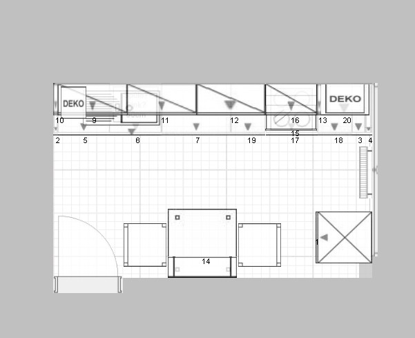

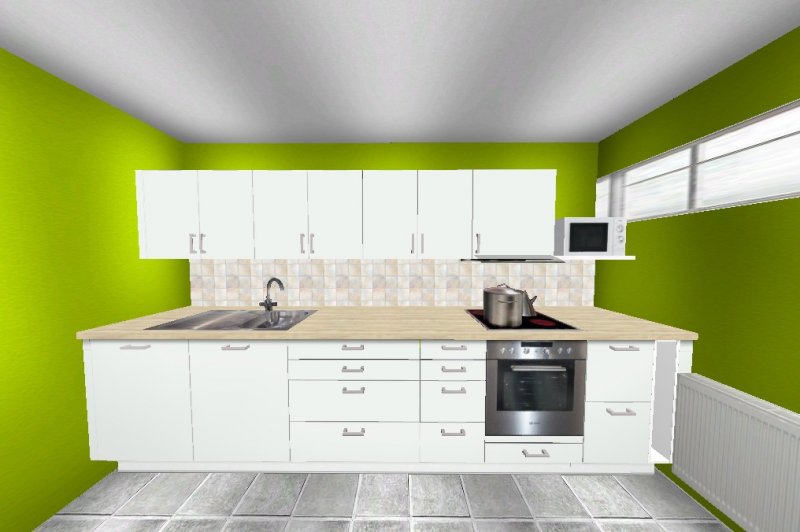

Hallo Kater,
ich habe ienmal etwas geschoben. Einen Herdanschluss kannst du mit Kabeln ganz leicht verlängern.
Beginnend planoben links:
5 cm Blende
GSM
60er Spüle 3-3 für Müll, oben für Putzmittel etc.
80er Auszug 1-1-2-2 für Vorräte und Geschirr
40er Auszug 1-1-2-2 für Töpfe und Gewürze - die zwei US können auch getauscht werden
Herd mit DA
40er Auszug 3-3 für deine Getränkekiste - sollte dies nicht ausreichen, dann
80er - 30er - Herd - 50er
15er offen für Geschirrtücher
Blende
oder die Blende dem offenen Schrank zuschlagen
Obendrüber, planlinks beginnend:
Blende
3 x 80er mit Klapptür
60er DA
tiefer gesetzt ein Regal in OS-Tiefe für die Mikrowelle

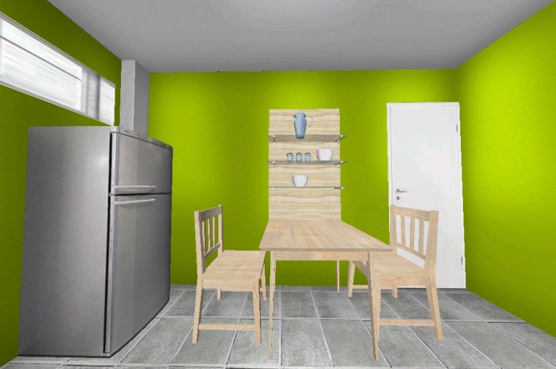

Esstisch mit den Maßen 80 x 80 cm, evtl. mit Auszügen zum Vergrößern, wenn du mal Gäste hast und im WZ kein weiterer Essplatz vorhanden ist.
Über dem Esstisch Regale für Frühstückzubehör. In unserer ersten Wohnung hatten wir über dem Esstisch ein Regal, wo die Becher und Holzbretter deponiert waren und auch das Radio seinen Platz hatte.
Aufgefallen ist mir, dass der Fliesenspiegel zu kurz ist. Wie hast du dir die Nischenrückwand vorgestellt?
Ist dein Budget mit den Geräten kalkuliert? Wenn ja, finde ich es ziemlich knapp.
Dann ist mir die Arbeitshöhe aufgefallen. Für deine Körpergröße ist sie meiner Meinung nach zu niedrig.

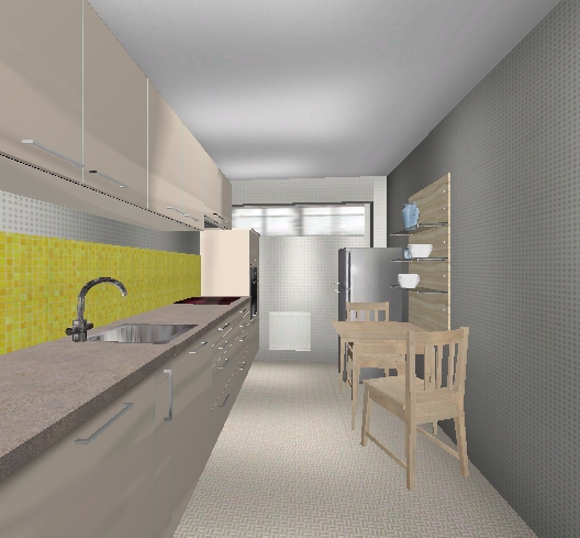

Mela *top* .. und den Spülenschrank mit durchgehender Front. Die 2-Teilung bringt keinerlei Vorteil, sondern eher Nachteil, weil der Griff für den Müll dann soweit unten wäre.
Administratorin
47.959
Mit deiner Größe wäre eine höhere Arbeitshöhe mit höheren Korpussen eine Wahl. Da du dich aber als Kochmuffel ausgegeben hast, reicht auch die Ikea -Korpushöhe von nur 70 cm. Zusammen mit den 21cm hohen Füßen und der APL kannst du damit auch eine Arbeitshöhe von 95 cm erreichen.
Ggü. Melas Planung mußt du dann bei den 80er und 40er Unterschränken jeweils 1 Schublade weniger rechnen.

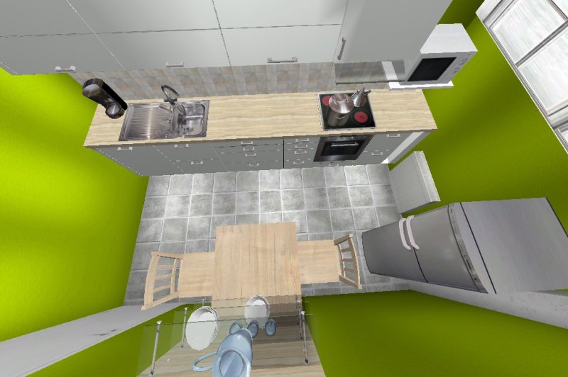

Ich kann dir nicht erklären, wieso deine OS bei der Planungsansicht verschwinden. Mir passiert es auch manchmal, wenn ich die Position der OS ändere. Warum?
Der Vorteil, dass der Herd mehr planrechts steht, besteht darin, dass du zwischen Spüle und Herd eine schöne Arbeitsfläche zur Verfügung hast. Vielleicht wirst du ja mal ein Koch (z.B. bietet die VHS Kochkurse an).
Der Abstand zwischen Herd und Mikrowelle beträgt 31 cm, somit sehe ich keine Gefahr, dass du dich daran stoßen kannst.
Es gibt Sockelschubladen, ob sich die mit deinem Budget oder IKEA verwirklichen lassen entzieht sich leider meiner Kenntnis.
Wieso geht die Planung zu Lasten des Stauraums? Mache einmal zu dieser Planung eine Stauraumplanung (einfach auf das Wort klicken). Ich ging davon aus, dass du nicht soviel Küchenzubehör hast. Übrigens können die OS auch höher sein. Wenn du die US um 10 cm vorziehst, der Heizkörper müsste dies hergeben, könntest du die OS in einer Höhe von 142 anbringen ohne dass du dir den Kopf stößt. Allerdings würde ich dann eine Höhe der OS von 65 cm wählen.
Nur für die Möbel müsste meines Erachtens nach dein Budget ausreichen.

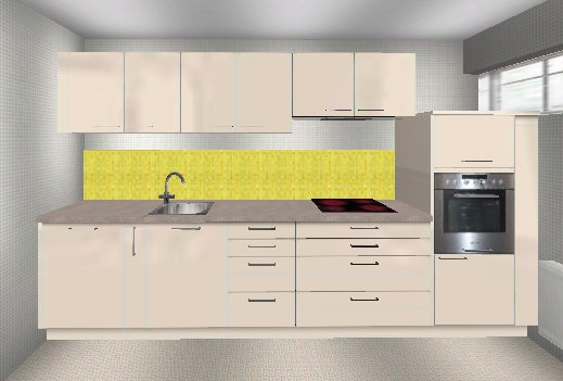

Na dann solltest du über einen 6rasterigen Hersteller nachdenken (so hatte Mela es ja auch schon angedacht). Das gibt auch mehr Stauraum
Was heißt 6rasterig werden:
full
- 78 cm Korpushöhe
- 4 cm APL-Höhe
- 15 cm Sockelhöhe
= 97 cm Gesamthöhe=Arbeitshöhe
__________________________
Die Mikrowelle hast du schon? Wenn ja, dann teile bitte mal die Maße mit.
Abstand zwischen Spüle und Kochfeld ist deshalb gut, weil man z. B. irgendetwas kurz vorbereiten muss, wie z. B. Zwiebel pellen und kleinschneiden, um es dann zu braten/zu kochen oder Tomate schnippeln für einen Salat. Das kann man zwischen Spüle und Kochfeld super, denn da hat man Wasser, um das Gemüse zu waschen, kann den Müll aufziehen und dort gleich die Zwiebel reinpellen, hat die Arbeitsfläche um zu schnippeln und dann gleich rechts das Kochfeld um zu braten. ... Klar? ;-)
__________________________Wg der Anzeige der Hängeschränke im Planungsmodus ... kann es sein, dass du unten links den Haken "Oberschränke ausblenden" gesetzt hast?
__________________________Ich habe mal noch ein wenig umgeplant. Die Wasseranschlussmaße, sind das jeweils die Mittelpunkte? Insbesondere Abwasser bei 124 cm? Die Dinger hat ja jemand gesetzt, der keine Ahnung von Standardmaßen hat. So paßt nämlich von planlinks neben die GSP eigentlich nur ein 80er Spülenschrank, denn auch die GSP-Steckdose liegt entsprechend ;-) . Und, weil du bestimmt auch Handtücher hast oder mal ein nicht benötigtes Backblech irgendwo senkrecht einstellen willst, damit es nicht auf der APL herumschwirrt ein 15 cm Schrankteil.
Also:
- 3 cm Blende
- 60 cm GSP
- 15 cm Handtuch/Backbleche senkrecht
- 60 cm Spülenschrank mit Müllsystem
- 50er Auszugsunterschrank, Raster 1-1-2-2 für Küchenhelfer, Messer, Vorräte, Gewürze
- 100er Auszugsunterschrank, Raster 1-1-2-2 für Kochbesteck/Besteck, Folien, Tüten und sonstiger Kleinkram in der 2. Schublade, Töpfe / Pfannen im ersten Auszug, Teller, Schüsseln, Sonstiges im zweiten Auszug.
Hängeschränke einfach 2x90er ... das wirkt viel ruhiger, als wenn man die senkrechten Linien der Unterschränke aufnehmen würde. Hier Teevorrat, Tassen, Gläser, Brot usw.
100er DAH-Schrank für einen DAH-Lüfterbaustein. So kann das Kabel des Lüfterbausteins durch den nebenstehenden Hängeschrank zu der Steckdose bei 185 cm geführt werden.
- 60er Hochschrank , unten Drehtür für Getränke, dann Backofen, drüber Klappfach für kleine Standmikrowelle.
Alternativ könntest du überlegen, Backofen und Mikrowelle in einem 45cm hohem Kompaktbackofen zu integrieren. Ich habe so ein Teil seit Jahren. --> Kompaktbackofen mit int. Mikrowelle. Den könntest du dann ganz oben in diesem Hochschrank einbauen und hättest unten noch weiteren Stauraum.
Daneben dann wg. der Heizung ca. 17 cm Blende.
Kühlschrank würde ich so drehen, dass er nach planoben aufgeht, dann kann man die Tischlösung so stellen, dass der zweite Stuhl so eingeschoben da steht, dann hast du für dich erstmal ein gut nutzbares gemütliches Plätzchen, was nicht in den Türbereich geht und nicht zu beengt am Kühlschrank ist. Bei Besuch wird der Tisch dann einfach nach planlinks geschoben und der 2. Stuhl ist auch nutzbar. Ein dritter Stühl könnte als Klappstuhl noch planrechts vom Kühlschrank in der Mininische passen.
Damit der Hochschrank (den man so durchaus als Standard bekommen kann) bei den normalen Herstellen mit der Oberkante Fensterbank endet, ist die Arbeitshöhe hier jetzt auf ca. 97 cm gesetzt.
Das wäre 78 cm Korpus, 4 cm APL, 15 cm Sockel.
Planlinks der Spüle Wasserfilter/Wasserkocher und Platz zum Tee zubereiten.
__________________________Generell würde ich nach Angeboten von Bauformat, Schüller, Häcker gucken. Und nach Fronten in Melamin bzw. schöner noch Schichtstoff hochglänzend fragen.
Evtl. in Vanille oder einem beigeren Farbton.
Auch ein einfaches Induktionskochfeld würde ich mir erst mal anbieten lassen. Wenn alles den Rahmen sprengt kann man immer noch sehen, was bei "Normalceran" herauskommt.
Fliesenspiegel .. ergänzen mit einer farblich passenden Tapete/Anstrich und dann würde ich da gar nichts anflicken. Die Hängeschränke sind in der Planung auf Unterkante 157 cm ... damit ist der Abstand zur Oberkante Fliesenspiegel so groß, dass er gewollt aussieht.

Fliesenspiegel - solche Lösungen, "dass er gewollt aussieht" liebe ich. Viel Ergebnis mit wenig Aufwand :-) - prima.
Stauraum: Die Menge an Küchenutensilien und Geschirr ist bei mir in der Tat SEHR überschaubar, allerdings müssen die Lebensmittelvorräte, die ich bislang in einem kleinen separaten Raum gelagert habe, eben auch untergebracht werden. Ich habe die Menge mal grob überschlagen - es sollte gut reichen, zumal der ganze Kram besser organisiert sein wird als bisher.
Kühlschrank drehen - klasse Idee, werde ich auf alle Fälle testen, wenn es soweit ist, ist ja auch unabhängig von der Küche selbst und lässt sich nachträglich ja auch leicht ändern.
Wasserkocher/-filter ganz nach links gefällt mir auch gut, der Tee käme dann in den Oberschrank darüber, der Wasserhahn ist direkt daneben, nur den Strom für den Wasserkocher müsste ich noch dorthinkriegen, an dieser Seite ist ja keine leicht zugängliche Steckdose. Und die Abtropffläche der Spüle geht dann nach links über den Geschirrspüler, richtig? Der Platz für das Teegerät sollte ja trotzdem gut reichen.
Die Mikrowelle ist in Deinem Vorschlag in einem Fach eingebaut, was bedeutet, dass man bei deren Benutzung zwei Türen öffnen muss (die Schranktür und die Gerätetür). Ist das nicht auf Dauer nervig? Ich sah sowas mal bei einem Kühlschrank und fand es sehr lästig, jeweils eine Tür zu öffnen, um dann vor einer weiteren geschlossenen Tür zu stehen.
Induktionskochfeld ist bei mir definitiv Overkill, insbesondere, wenn man den satten Aufpreis berücksichtigt. Hier kann ich wohl ohne großen Nachteil für mich deutlich sparen, um das Budget einzuhalten.
Ansonsten gefällt mir diese Lösung bisher am besten. Mit einer Arbeitshöhe von 97 cm könnte ich vermutlich gut leben, das sind immerhin 11 cm mehr als bisher. Habe es gerade mal mit ein paar übereinandergestapelten Zeitschriften ausprobiert, 105 cm erschienen mir als zu hoch, doch vielleicht liegt es auch nur daran, dass ich seit Jahrzehnten meine 86 cm gewöhnt bin.
Was zeichnet die genannten Hersteller gegenüber den vielen anderen aus? Gutes Preis-/Leistungsverhältnis? Flexibilität in Aufbau, Maßen usw.?
Als Farbe würde mir ebenfalls etwas Hellers vorschweben, zumal der Lichteinfall durch das Fenster ja nicht übermäßig groß ist. Spricht etwas gegen reines Weiß? (Hochglanz, in dem sich alles spiegelt, mag ich allerdings nicht, und das Ganze sollte robust und ohne großen Aufwand sauberzuhalten sein).
Gruß vom Kater

Man kann das Fach für die Mikrowelle auch einfach offen lassen ohne Klappe. Allerdings finde ich es optisch mit Klappe schöner. Und, eine Mikrowelle gebraucht man ja nicht so häufig wie einen Kühlschrank.
Alternativ eben statt Backofen und kleiner Einzelmikrowelle so einen von mir verlinkten Kombibackofen. Der dann auch noch mehr Stauraum zuläßt.
Preiswerte Induktionskochfelder kosten ggü. Ceran kaum noch Aufpreis.
für 299 Euro. Induktion hat halt einfach den Vorteil, steht kein Kochtopf drauf, geht ein Kochfeld automatisch aus.
Als Frontmaterial würde ich Melamin oder Schichtstoff empfehlen.
Weiße Front geht auch .. man muss dann halt mal gucken, wie das zu den Fliesen paßt.
Wg. Steckdose planlinks an der Wand, da gibt es von Thebo diverse Steckdosenleisten. In meiner neuen Wohnung hatte ich das auch so gelöst:
Zu den Oberschränkenansichten im Alnoplaner fällt mir noch ein: "manuell angepaßter Oberschrank " ist, wenn sehr niedrig eingestellt wurde, im Planungsmodus nicht zu sehen. Oder es ist mal einer ausgeblendet worden, dazu mal die Taste E ein- oder zweimal drücken, die blendet alles ausgeblendete wieder ein.
