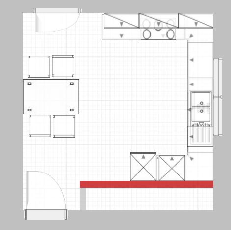

Ich habe inzwischen einen besseren Plan der Küche erhalten. Nach Putz bleiben auf der Seite der Terassentür 4,30m, auf der Fensterseite 3,00m und an der Wand, die am nächsten zur Tür ist 3,00m.
Die Planung von Evelin vom 19.08. gefällt mir bis auf ein paar Kleinigkeiten am besten.
Ein erhöhter Geschirrspüler wird nicht möglich sein, da an der Seite mit den Hochschränken 2 Hochschränke, einer mit Mikrowelle und einer mit Backofen sowie der Kühlschrank stehen sollen. Bei 3,05m minus Putz und minus 60 für die Schrankreihe an der Fensterseite bleiben ca. 2,40m über, davon gehen zwei 60er Schränke und der Kühlschrank runter. Würde vielleicht gerade so passen, wirkt dann aber sehr erdrückend beim Betreten der Küche, wenn neben die Türmauer durch Schränke etwas verlängert wird.
Das Fenster soll nicht mehr verschoben werden, weil es mit dem Fenster in der 1. Etage abgepasst ist, darunter soll die Spüle und sowohl rechts als auch links sollen neben dem Kochfeld etwas Platz sein, so dass die 1m Elemente nicht funktionieren. Es wird da vermutlich auf 40, 80 und 80 hinauslaufen. Die Terassentür könnten wir noch weiter verschieben, so dass hier noch maximal 60 cm gewonnen werden könnten.

wie lang soll die Fensterwand sein? Im Text schreibst du 300cm, im Plan hast du 104.5-176-103cn geschrieben
https://www.kuechen-forum.de/forum/...itzmoeglichkeit-neubau-efh.23171/#post-396833
Vielen Dank für die schnelle Antwort.
Ich meine Planung 17, die Fensterwand ist 3,80, da habe ich mich im Text vertippt, der Plan ist richtig.

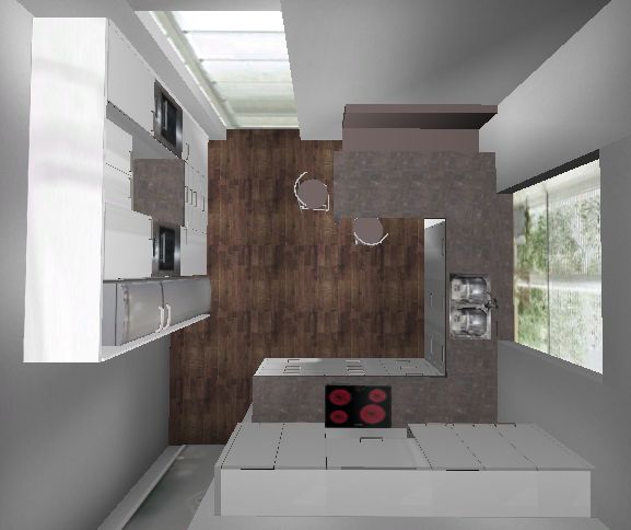

Die Backöfen sollten auf gleicher Höhe anfangen, das mit dem Geschirrspüler unter dem 45er Backofe hört sich auch nicht schlecht an.
Die Hochschränke würde ich höher nehmen und dann einen passenden Oberschrank dazu.
Bei einem umbauten Kühlschrank wird es aber schwierig, wenn wir später mal einen breiteren haben wollen. Ich finde die verbauten Kühlschränke auch nicht so schön wie einen freistehenden. Unser ist 2,01m hoch.
Ich lasse mic auch gerne umstimmen, wenn man das besser machen kann, allerdings sind ein paar Sachen halt fix für mich von denen ich mich auch nicht abbringen lasse.
Die Leere in der Mitte könnte man ja mit einer Insel füllen, allerdings könnte es dann wieder eng werden, es muss ja keine Kochinsel sein.
Blöd ist halt die seitliche Ansicht von den freistehenden Kühlschränken. Da guckt man auf die Kühlschlangen oder den Dreck und Staub der sich dahinter ja immer sammelt, das ist einfach nicht so schön
Das stimmt, jetzt steht der Kühlschrank in einer Ecke, so dass ,an das nicht sieht.
Rechts neben den Kühlschrank soll ein großer Wesco Mülleimer für den gelben Sack, der müsste das zu,indest teilweise verstecken.
Wir haben jetzt auch so ein Mülleimer, würde ich nie wieder nehmen.
Es sieht total unordentlich aus und inzwischen bring ich den auch lieber öfter raus den Müll als in der Küche zu horten.
man kann keine 2.5 x 2m Fläche mit einer Insel füllen, die Zeilenabstände reichen nicht aus.
Ein freistehender KS ist unschön, man sieht seitlich zwar nicht viel von der Rückseite, aber unschön ist es trotzdem. Wenn ich die Wahl habe, würde ich mir keinen freistehenden KS stellen und schon gar nicht einen 2m hohen. Ich bin 163cm gross, was soll ich mit einem 2m KS anfangen?
Nur zur Info. Mein KS steht auch frei am Ende einer US Zeile, im Avatar anschliessend planrechts. Ich finde das hässlich, aber ich habe keine andere Wahl (kein Neubau). Erstens habe ich meinen KS in weiss genommen, damit er nicht so heraussticht und inzwischen fangen anschliessend rechts zum KS meine 4.6m breiten Übergardinen an. Denn ich will die Seite meines KS so wenig wie möglich sehen.

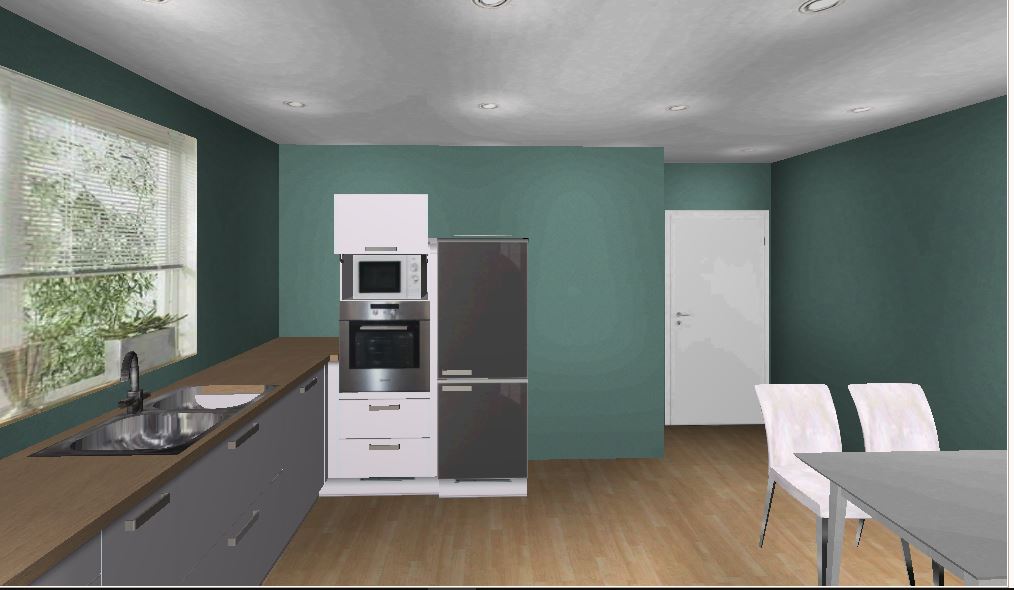

Ich habe mal umgeplant. Alles mit den Schrankbreiten von Ikea .
Planlinks die Hochschränke von oben in der Ecke:
  • Backofen oder Mikrowellenschrank, unten Drehtür mit Innenauszügen für Stauraum
  • 80er Auszugsunterschrank, insbesondere Geschirr, Besteck etc. ... da kommt dann auch ein Tischdecker gut ran. Hier kann auch Stellplatz für Toaster, Brotkasten etc. sein. Dazu Hängeschrank.
  • Backofen oder Mikrowellenschrank, unten wieder Drehtür mit Innenauszügen für Stauraum
  • Solokühlschrank, idealerweise alles dann mit einer bodentiefen Wange seitlich abgeschlossen und auch über das gesamte eine Abschlußplatte. Da kann man sich dann auch im Baumarkt bedienen.
Der Unterschrank bietet Abstellplatz für Sachen aus Kühlschrank/Backofen . Der Kühlschrank ist auch gut vom Tisch oder vom Wohnzimmerbereich erreichbar.
Rechts dann ein Küchen-/SitzU mit Bank. Von planunten beginnend:
  • 80er Auszugsunterschrank für Kochfeld
  • 60er Auszugunterschrank insbesondere Küchenhelfer, Gewürze usw.
  • tote Ecke
  • 40er * MUPL * ... im oberen Auszug Bio/Restmüll, unten gelber Sack Müll
  • 80er Spülenschrank für 2 Becken, unten Auszüge. Da kann im oberen, der eh nicht mehr viel Platz bietet wg. Siphon etc. küchentypische Putzmittel untergebracht werden. Im unteren kann Altpapier/Altglassammlung stehen. Außerdem Körbe für Zwiebeln/Kartoffeln usw.
  • 60er GSP
  • 20er offenes Element für Handtuchhalter. Dies dient dann gleichzeitig als Element, um für die GSP eine gute Nische zu bilden.
  • APL dann in Tiefe von 80 cm als Tisch und erweiterte Arbeitsfläche in Arbeitshöhe fortgesetzt. Ikea hat da passende Stühle, die durchaus bequem sind. Es ist KEINE Barhöhe, sondern Sitzhöhe ist ca. 12 bis 13 cm höher als auf normalen Stühlen. Bank könnte man selber bauen oder wie auch immer.
Solange ihr noch zu Zweit seid, kann einer richtig auf der Bank lümmeln und hat trotzdem Kontakt zum Kochenden. Sind die Kinder da, bietet das auch eine tolle Arbeitsfläche zum Kekse backen oder Hausaufgaben machen und erzählen, während du kochst. Beim Kekse backen können die Kinder schon auf der Bank knien, kommen an alles ran, was du willst, können mitmachen, wuseln dir aber nicht an unbrauchbaren Stellen rum.
Arbeitsplatten , die man für Ikea Metod küchen kauft, sollten 64 cm Tiefe haben. Das muss beachtet werden.
Idealerweise baut man die Fensterbrüstung so, dass dort die APL auch reinlaufen kann. Da muss an der Stelle die APL noch tiefer sein.

Vielen Dank für Deine Mühe Kerstin.
Mir gefällt das gut, die Sitzecke macht in Deiner Planung deutlich mehr sinn.
Ich bin mir nicht sicher wie erschlagend die Hochschränke wirken, wenn man in die Küche reinkommt, aber Deine Planung macht in meinen Augen viel mehr Sinn als die Postionierung des Tisches an der Stelle, wo er ursprünglich mal angedacht war.
Ich kann Deine Alno Planungsdateien nicht öffnen, weil das Planungsformat nicht mehr gültig ist. Vermutlich ist meine Version neuer.
Mein Partner kommt Mittwoch wieder, mit dem bespreche ich Deine Planung mal und melde mich dann wieder. Er wird bestimmt über die Arbeitsplatte und deren Montage fluchen ;-)
Ich denke, das kannst Du vernachlässigen. Ungefähr genauso haben wir es jetzt, dass man auf einen Hochschrank zugeht, wenn man in die Küche reingeht, und rechts ist die Zeile mit dem Herd. Der Blick geht eigentlich immer sofort in den Raum und nicht auf den Hochschrank, somit stört das gar nicht. Vorher hatte ich diese Bedenken schon auch ein bisschen, aber die haben sich in Luft aufgelöst.
Kerstins Planung finde ich auch wesentlich gelungener und praktischer und wirklich top, man kommt auch direkt zur Terrassentür und muss nicht erst um den Tisch herumtänzeln, an dem man sicherlich auch nicht sehr gemütlich sitzen würde, so im Durchgang.
Wenn dir die Hochschrankwand zu wuchtig ist, kannst du die Evelins Planung etwas reduzieren/umstellen:
z.B. Planlinks oben
Blende
45-50 Vorratsschrank mit Innenauszügen
KS überbaut
60 HS für BO/DGC übereinander
80-100 US, drüber höchstens ein Regalboard
Ich finde Evelins Planung sehr gelungen und Slalom um den Tisch muss nicht sein.
Würde nur beim Kochfeld die US links und rechts tauschen, damit breiterer US neben toten Ecke ist, damit Arbeitsfläche größer wird.
