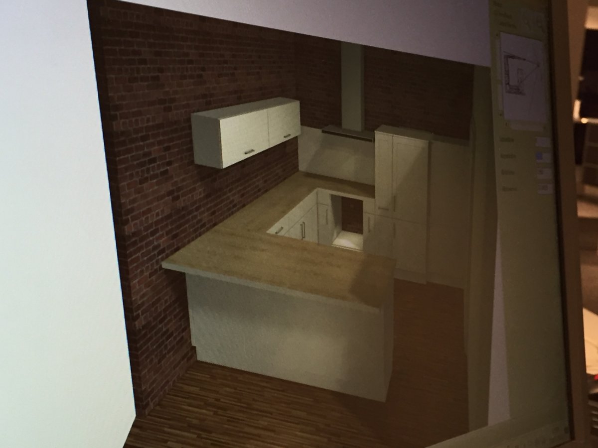

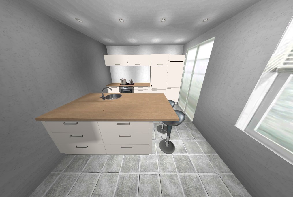

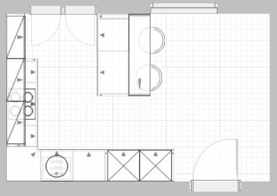

Ich hänge euch einfach mal zwei Bilder der gestrigen Vorschlags an, zudem meine Entwürfe aus dem Alnoplaner und die Grundrisse.

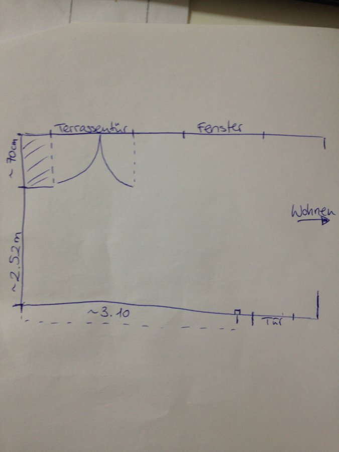

vermaßter Grundriss aus PDF v. 28.07. gedreht entsprechend Gesamtgrundriss:

Es wäre sehr wichtig, dass du den gesamten Raum vermasst, also auch die Fensterfront, z.B. Wand-Fenster, Fensterbreite usw.. Auch die Brüstungshöhe wie in der Checkliste gefragt, ist für uns wichtig.

Die Festerfront habe ich außen vor gelassen, da sich die Küche nur an der anderen Seite befinden soll und dort eben der Durchgang am "Tresen" vorbei geplant ist. Zwischen Wand und Terrassentür liegen etwa 60 cm, der Platz dahinter soll zunächst leer bleiben. Die Brüstungshöhe des Fensters liegt bei etwa 80cm. Wir bekommen am Dienstag oder Mittwoch die Schlüssel, sodass ich dann noch genauere Maße nachreichen kann.
Achso, der Wasseranschluss befindet sich an der unteren Wand ggü. der Terrassentür bei etwa 1.10m bis 1.37m von der linken Wand gemessen.

Die angebotene Front im Möbelhaus war die Nobilia Credo Rahmenfront in weiß. Kann jemand andere, evtl. preisgünstigere Hersteller mit ähnlichem Angebot empfehlen?
Mich stört es total, dass ich nicht selbst die Preise verschiedener Hersteller für ähnliche Fronten etc. vergleichen kann. Ich habe kaum die Zeit zu zig verschiedenen Anbietern zu fahren und mir jedesmal 2 Stunden lang ein Modell erstellen zu lassen, das ich dann noch nicht einmal mit nach Hause nehmen kann.

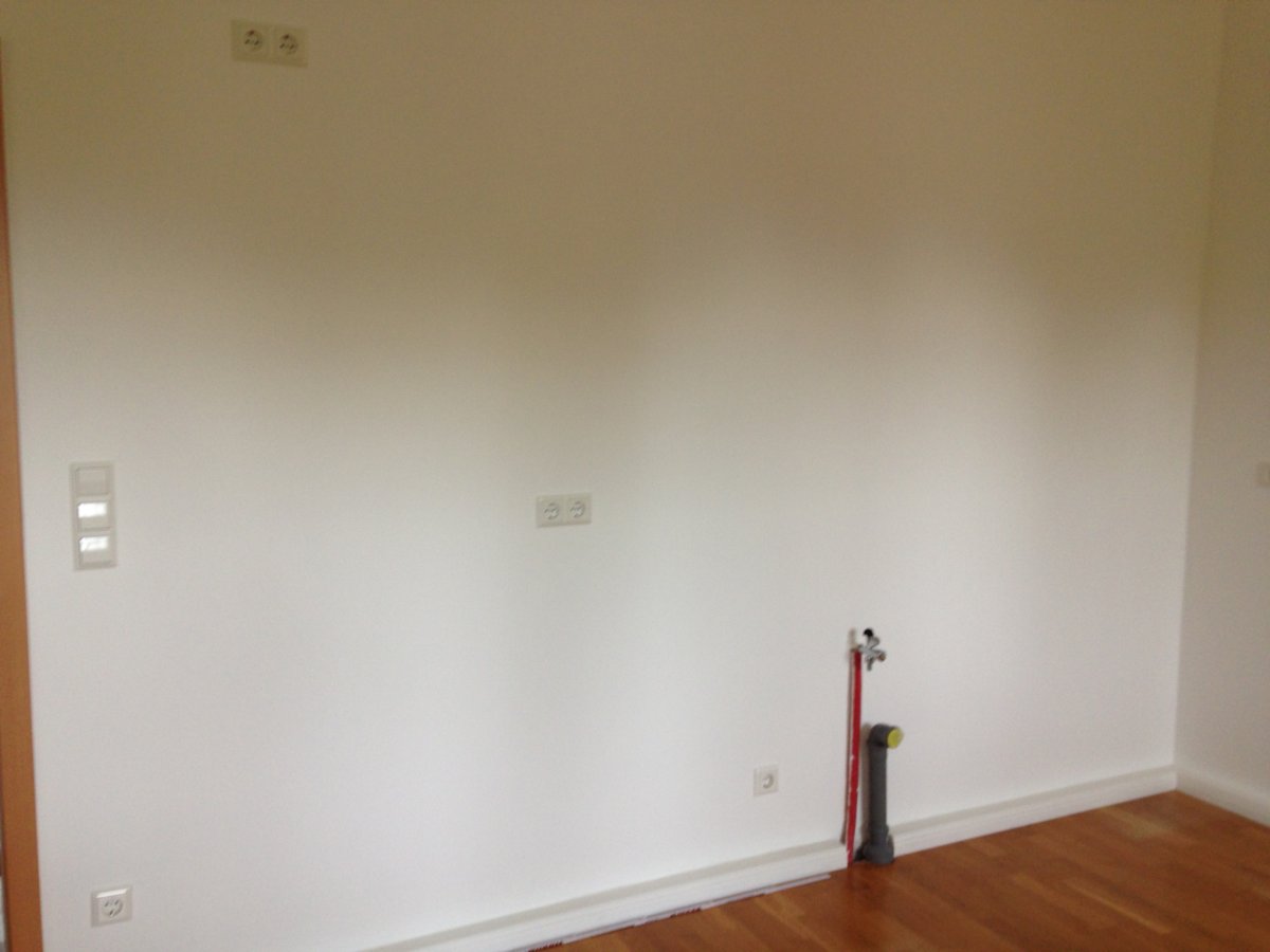

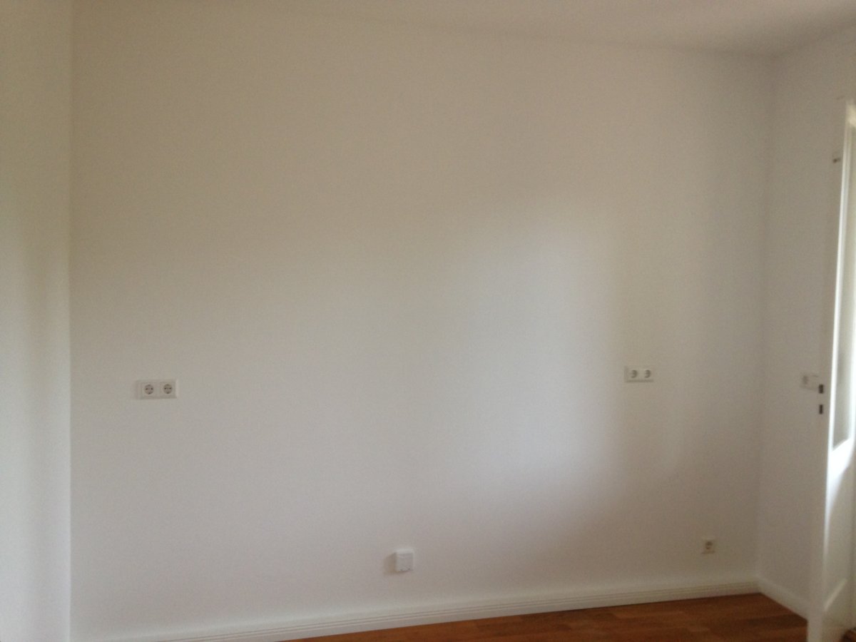

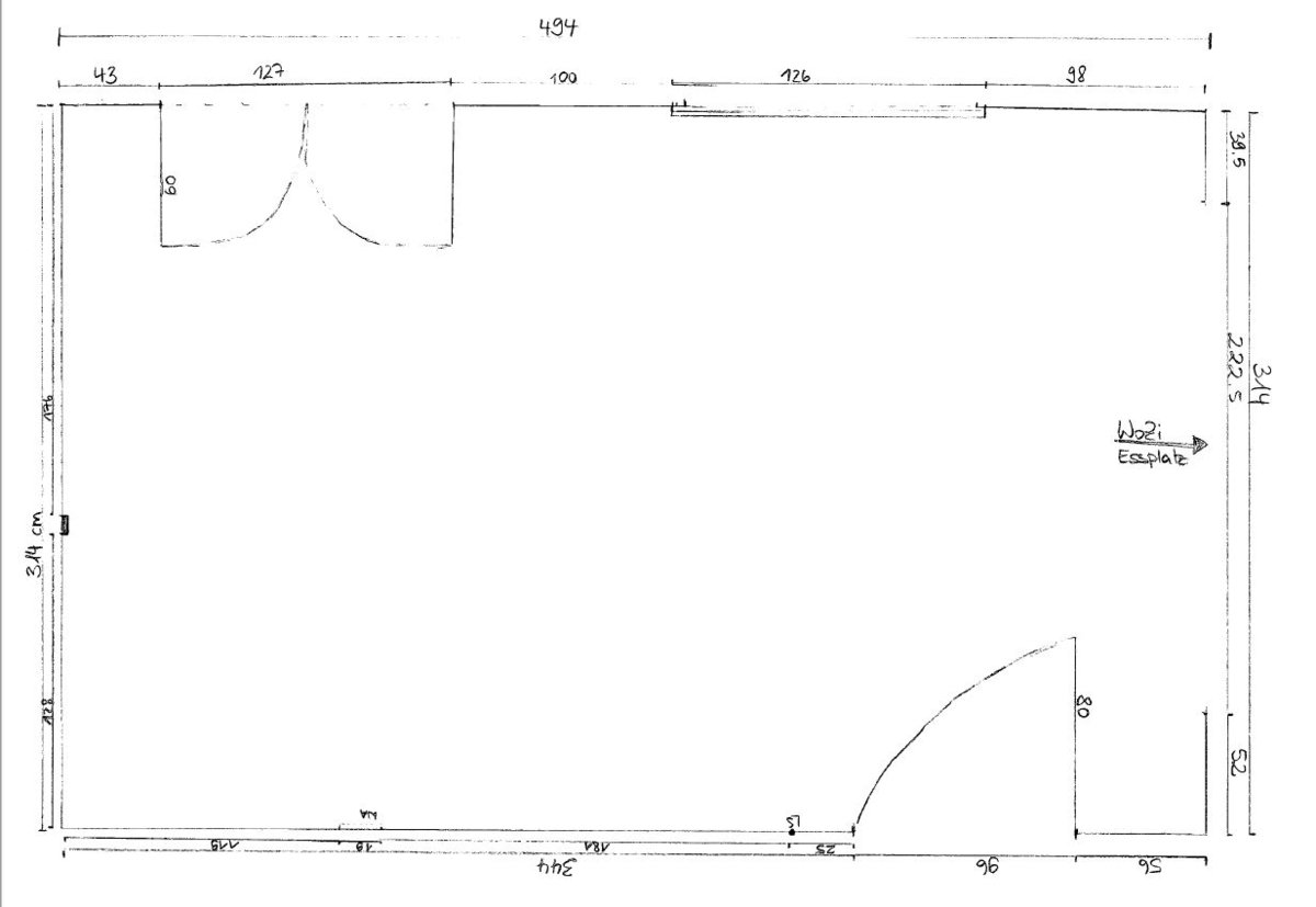

Wir haben jetzt die Schlüssel und ich habe gestern noch genaustens gemessen.
Ich habe mal einen Grundriss gezeichnet mit den Maßen und zwei Fotos mit den Steckdosen.
Im Prinzip steht der ganze Raum als Küche zur Verfügung. Aufgrund der Anschlüsse weiß ich nicht wie man da ohne Eckschrank und Apotheker Stauraum reinbringen soll. Wichtig ist mir wirklich, dass ich alle Kochutensilien samt Zutaten und Nährmittel irgendwie sinnvoll unterbringen kann. Der Tresen ist ebenso ein Muss.
Wir wären auch bereit die Elektrogeräte selbst zu kaufen oder auch statt eines Einbaukühlschrankes, einen freistehenden zu nehmen. Wichtig wäre mir bei einem Einbaugerät nur, dass es dann in der Höhe nur auf um die 1.60m kommt und die Gefrierschubladen unten sind. Aber auch hier sind wir, abhängig von den preislichen Gesichtspunkten, offen.
Ich hoffe die Angaben sind nun vollständig. Wenn noch Fragen offen sind, beantworte ich diese natürlich gerne.

  • Grundriss_Maße.pdf

also ich denke bei der größe des raumes wenn nur 2 sitzplätze realisiert werden sollen bekommt man alles unter ohne nervige eckschränke und apotheker (die bieten sowieso gar nicht mehr stauraum, irrglaube) ;-)
ach und richte deine pläne bitte immer gleich aus. du darfst entscheiden in welche richtung, aber denke mal am besten so wie im eingangspost, lange seite unten?

Ich definiere jetzt mal einfach: PLANUNTEN ist die Wand zum Treppenhaus, wie im Wohnungsgrundriss gezeigt.
Mit IKEA könnte man folgende Aufteilung realisieren:
Plaunten, beginnend von rechts:
- Deckseite ca. 13mm, 2 x 60er Highboards mit Einbaukühlschrank 140cm und Backofen mit Auszügen drunter, Deckseite 13mm
- 60er für GSP
- 60er Spüle
- Tote Ecke mit ca. 67x67cm. Da muss man bei IKEA etwas mehr nehmen, als die Standard 65x65 normaler Küchenhersteller, denn IKEA hat mehr Korpustiefe
- Dann über Eck einen 40er MUPL
- 80er Auszüge mit Kochfeld, 60er Auszüge
- 60cm in Hängertiefe entweder auch in Unterschrankhöhe als Abstellfläche oder als 140-200cm hohe Vitrine mit Drehtüre z.B. - das bietet sich an für Geschirr, anstatt Hängeschränke. Hier kann man auch gut unten Vorräte lagern.
Zwischen Terrassentüre und Fenster:
- 2 x 80er Auszugschränke mit ca. 96cm tiefer Arbeitsplatte drauf, die hinten übersteht. Für die zwei Sitzplätze. Gibt nochmal schön Stauraum und eine große, zusammenhängende Arbeitsfläche.
Vorteil dieser Variante:
- Wäre mit IKEA rel. einfach zu realisieren, da nur eine Tote Ecke. Deren Blenden kann man sich noch selber schustern. Ansonsten alles nur gerade.
- Wäre auch mit anderen Herstellern einfacher, vor allem ohne Rondell usw.
Denke, der Weg zur Terrasse ist trotzdem noch ok bei zwei Personen und der planobere Teil der Küche sieht nicht so "leer" aus. ;-)
Man könnte auch den 40er MUPL

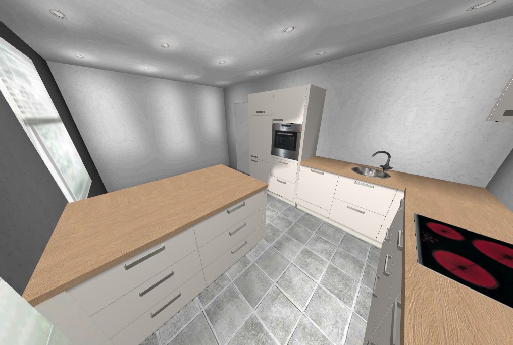

habe mal einen ersten versuch gemacht, recht nahe an dem was der kfb gemacht hat. aber erst mla hier der alno grundriss leer:
Danke, ich schau mir das heute Abend an, auf der Arbeit kann ich leider den Planer nicht runterladen :P

hier miene V1
zeilenabstand 100cm, kann auch auf 120cm erhöht werden
Planoben Links:
blende
60er tiefenreduzierter schrank
blende
60er für ks
blende
blende
60er
60er bo+kf
40er
blende
insel von oben
überstehende arbeitsplatte 39x120cm
blende
60er
60er spüle
40er mupl
blende
rückseite
blende
2x80er
blende

Hier meine V2 nach der idee von @tantchen (hoffe du hast es so gemeint)
von planoben links
blende
80er tiefenreduziert
blende
40er
80er f. kf
40er mupl
tote ecke
60er spüle
60er gsp
blende
60er f. bo
60er f ks
blende
hier könnte man sogar den einbau ks gegen einen freistehenden wechseln (es bleibt noch genug luft zur tür) wenn es das budget verlangt.
halbinsel von oben
blende
60er
80er
blende
rückseite überstehende apl 40x155cm
L mit Insel V2.1.JPG L mit Insel V2.2.JPG L mit Insel V2.3.JPG L mit Insel V2.4.JPG
  • L mit Insel V2.KPL
  • L mit Insel V2.POS
Dem Budget geschuldet würde ich eher ein L planen( ähnlich wie im Architektengrundriss)
Dazu evtl noch eine an oder aufgesetzte Theke aus Arbeitsplattenmaterial.
Alles andere ,wie Insel/U oder ähnliches wird deutlich teurer.
LG Bibbi
Ja, fast so. Aber hinter der Terrassentüre reicht ein 60er. Dazu kommt ja noch eine Blende, die man dann genau anpassen kann, so dass die Türe aufgeht, ohne anzustoßen. Also ca. 10-12cm Blende. Reicht. Und dann neben dem Kochfeld einen 60er.
Mit den Hängern müsste man dann anders lösen, es fehlt ja noch der Dunstabzug. Den kann man zwar auch in einen Hänger einbauen (Lüfterbaustein), aber dann muss dieser Schrank ja mittig über das Kochfeld.
Also 60-80-60 z.B.
Wieso liegt der GSP vor dem Wasser? Da steht der Spülenschrank. Position ist ja so um die 170cm, oder?
Edit: von 119 bis 138cm Ist der Wasseranschluss. Heißt Tote Ecke mind. 67cm, Spülenschrank 60cm. Ok, dann sind wir nur bei 127cm.
Alternative könnte sein, in der Kochzeile den 40er nach rechts, links den GSP. Statt einem Auszugschrank.
Spülenzeile dann leider doch mit einem 80er Spülenschrank und dem 40er MUPL daneben. Brächte also 20cm Stauraumverlust in Auszügen.
Allerdings: der KFB-Plan ist ja auch so gemacht. Oder ist das ein 80er Spülenschrank? Wenn ich zusammenrechne, komme ich nur mit einem 60er auf die 310cm.
Da wäre mal eine Grundrissaufsicht sinnvoll.
die wasserposition ist von 120cm-140cm meine ich, die spüle is von 65cm-125cm die gsp liegt bei 125-185 was bedeutet das sie genau drauf liegt
Was ich bei meinen Freunden letztes Jahr gemacht habe: GSP auf Normalhöhe eingebaut, aber unter dem Backofen . Geht auch, sogar mit IKEA .
Dann müsste man sehen, wo der Gefrierschrank hinkommt. Oder ob man nicht doch lieber die Hochschränke etwas höher macht. Die hast Du in Deinem Plan ja schon ganz hoch gemacht.
Also Lösung wäre dann:
GSP eins nach links unter den Ofen, dafür links der Spüle erstmal Auszüge, im Bereich des Wasseranschlusses gekürzt auf ca. 45cm. Sollte reichen, ist ja in Spülenschränken auch so.
Separater Gefrierschrank dann rechts vom Kochfeld oder lieber gleich eine richtige Kühl-Gefrier-Kombi.
Für die Planung des Zweizeilers sollte man berücksichtigen, dass eine Verkleidung des Wasseranschlusses eine Tiefe von mindestens 15cm haben wird.
