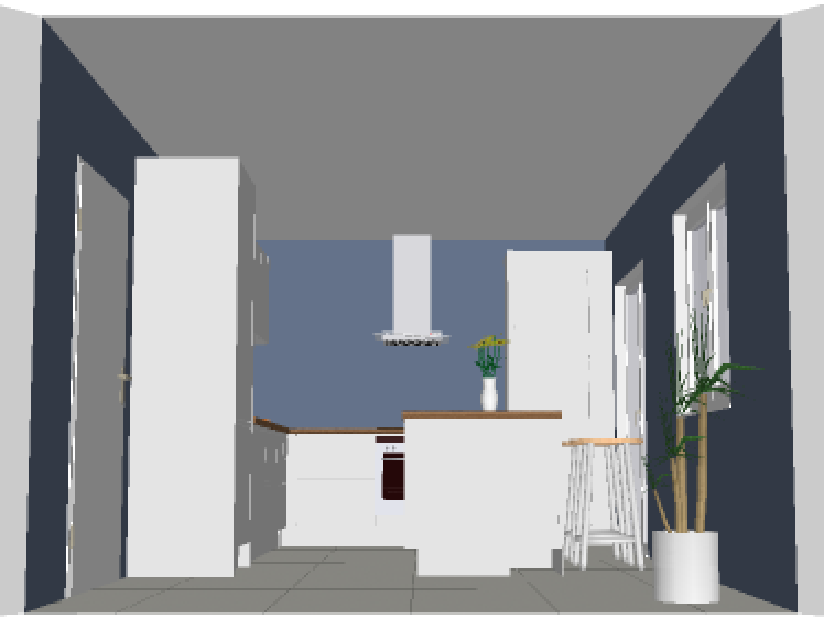

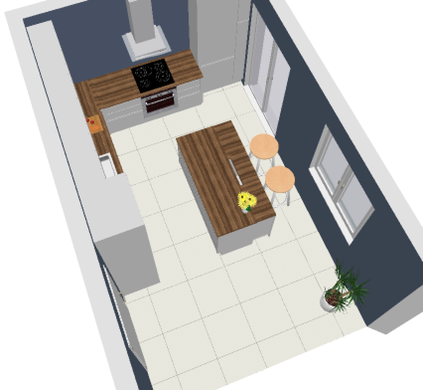

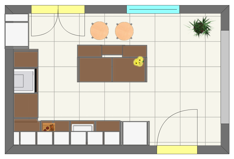

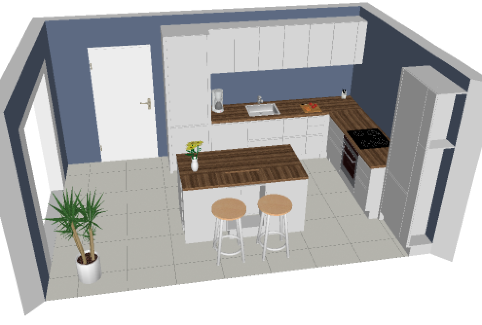

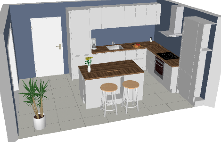

Und hier noch ein dritter Vorschlag mit einer Insel.
Ich habe nur mit Ikea Maßen geplant, aber die Ecke ist die kleinere Variante, aber es ist noch Spiel, würde funktionieren. Da du weder BO noch GSP hochgestellt wolltest, habe ich mich mal daran gehalten, da es dann dank nur einem HS mehr Arbeitsfläche gibt.
Das L von planunten rechts startend:
Blende
60er HS mit KS
Blende
60er GSP
60er US mit Spüle
40er US mit MUPL
20er US für Backbleche, Tabletts, Bretter (in der Darstellung ist es ein 30er, den gibt es bei Ikea nicht, Platz kommt dann der breiteren toten Ecke zu)
tote Ecke
60er US
60er Herd (BO+Kochfeld)
40er US
Sichtseite
Sichtseite
60er HS tiefengekürzt
Blende (recht breit, aber 5cm werden noch für größere tote Ecke benötigt)
Die Oberschränke sind 6 40er.
eine Insel aus 2 80er US
Arbeitsplatte steht 30cm über für Sitzplätze
Abstand Zeilen - Insel ca. 95cm

Ohja doch, das hat was :clap:
Wobei ich keine 6 x 40er Hänegr machen würe. Dann doch lieber 3 x 80er, sonst gibts nur viel leeren Platz.
Aber diese Form hat was schön Offenes und man kommt auf zwei Wegen zur Terrasse, wenn die Stühle sich gut unterschieben lassen.
19.865
Das gefällt mir auch sehr gut, Anke! :2daumenhoch:
Die Insel kann man in Richtung Wohnzimmer auch noch länger machen, das Drittel des Grundrisses ist ja noch leer.
Und es gibt die Möglichkeit, sich das L vom Küchenstudio zu holen und aufbauen zu lassen (das sollte man nicht unterschätzen bei Ikea !), und sich die Insel bei Ikea zu holen. Zwei Schränke zusammenschrauben, nebeneinander zu stellen und eine APL draufschrauben schafft jeder ;-).
Wenn nach dem L erstmal Ebbe im Portemonnaie ist, kann man erstmal statt der Insel auch nur einen Tisch stellen, als erweiterte Arbeitsfläche, Kaffeeplatz, Buffetplatz ...
Man muss da halt erstmal auf den optimalen Stauaraum in den 80cm breiten US verzichten.

Mit dem letzten Planungsansatz würde ich auch weiterarbeiten.Wird ohne Insel besser ins Budget und zu den Anschlüssen passen.
Die Insel kann (wie von Annette bereits vorgeschlagen)später oder mit preiswerteren Alternativen gestaltet werden.
Und ja ,den MUPL gibt es bei den meisten Herstellern serienmässig(läuft unter der Beschreibung "Unterschrank mit Abfallsystem".
Ich verplane den regelmäßig , der Preis hält sich durch die Blockverrechnung meistens in Grenzen. Kommt halt auf den Küchenhersteller an.
