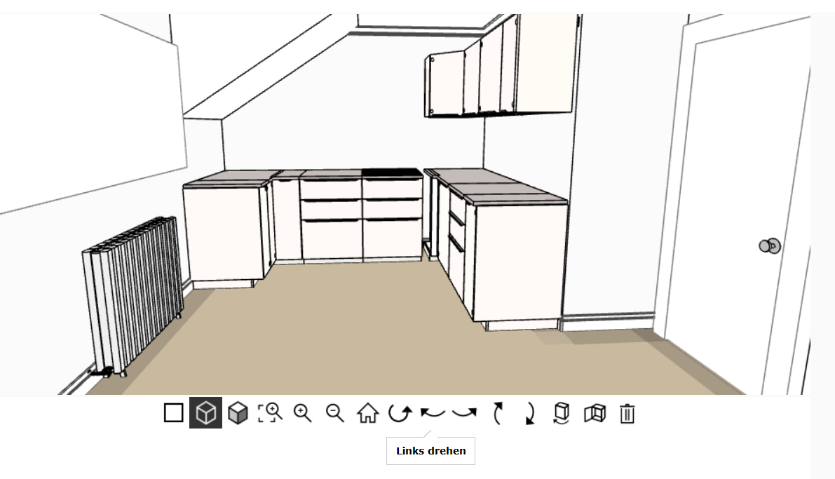

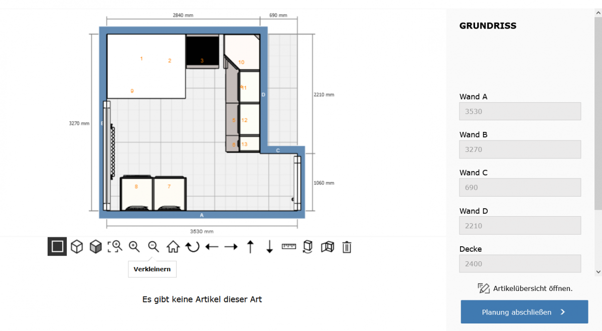

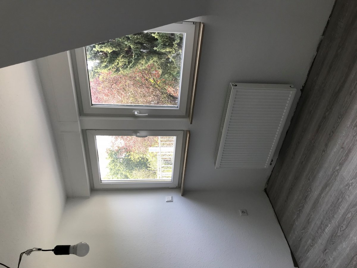

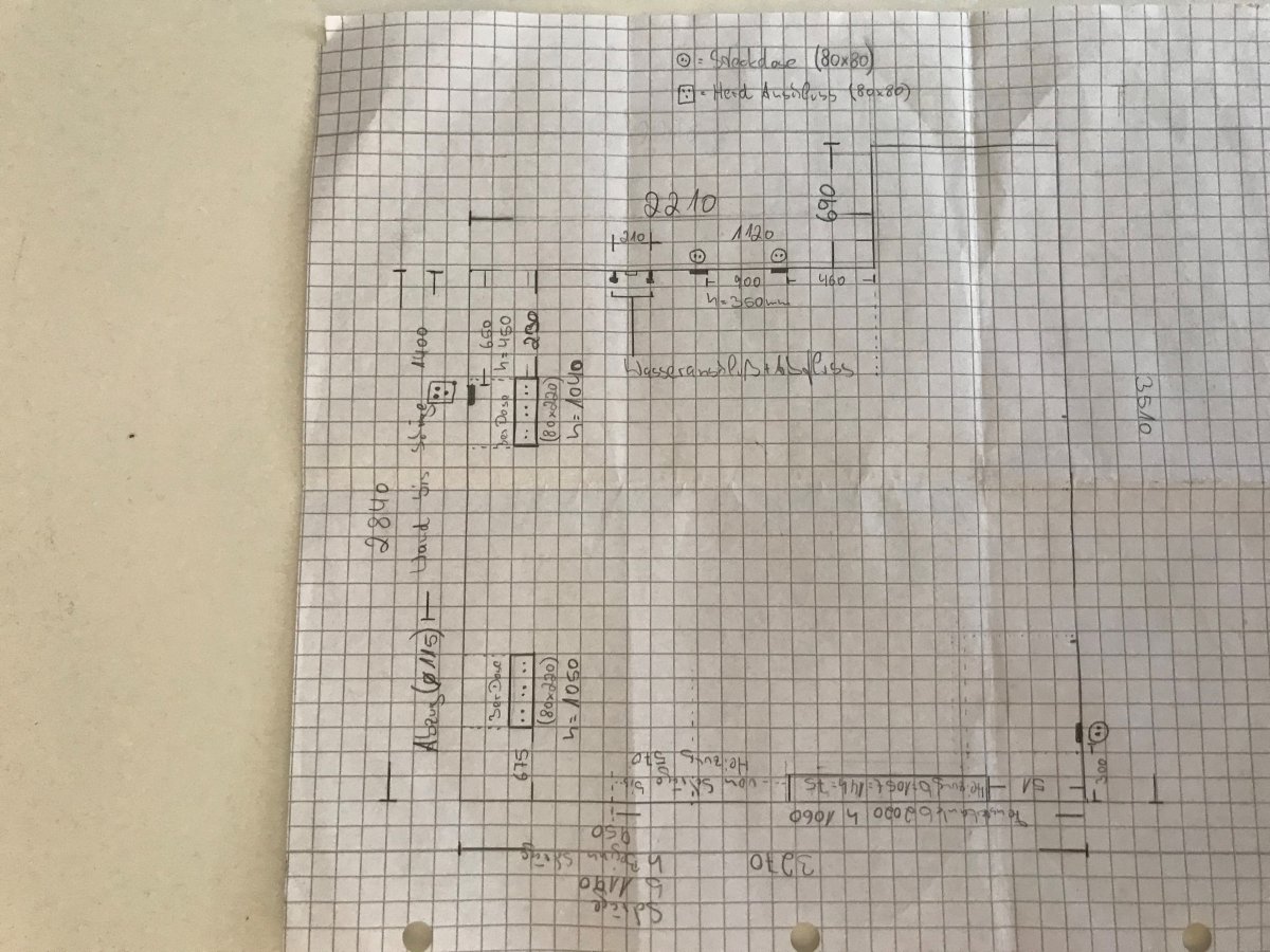

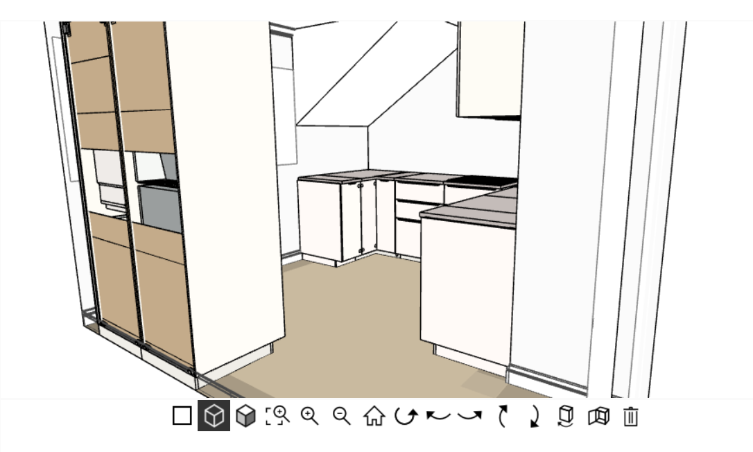

Hallo zusammen! Ich lese hier schon eifrig eine Weile mit und finde eure Tipps und Tricks sehr, sehr hilfreich und würde gerne unsere Planung zur Diskussion stellen. Leider ist der Grundriss unserer Meinung nach nicht so einfach und vielleicht habt ihr ja ein paar Ideen? Es ist eine U-Küche mit einem Block (Kühl-/Gefrierschrank und Backofen ; 200cm) auf der anderen Seite geplant. Einfach aus dem Grund, dass eine Schräge und die Wandmaße der kleineren Wand keinen Kühlschrank zulassen. Der Block würde leider vor einem der beiden Fenster stehen, aber wir sehen keine andere Möglichkeit. Da ein Einbaugerät nicht so tief ist wie ein freistehendes Gerät, finden wir den Block sinniger.

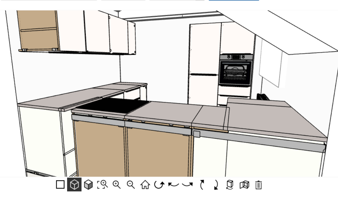

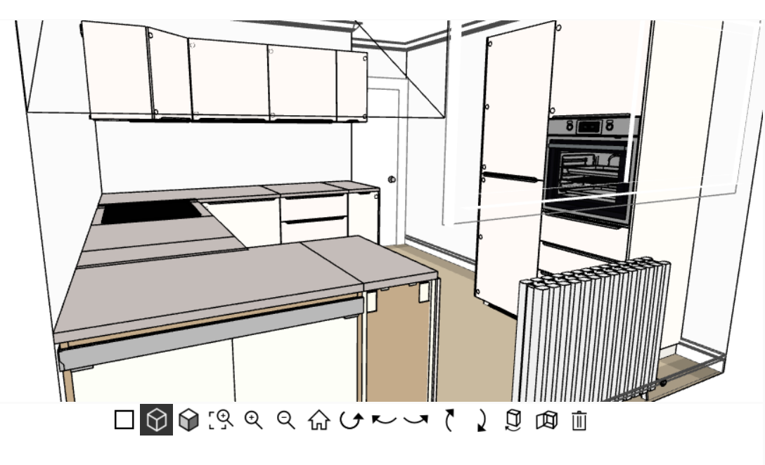

Eine vorläufige Ikea-Planung habe ich mal angehangen. Da ist noch der Feinschliff nötig. Die Spüle planen wir auf einem Eckschrank ohne Einlegeboden, wo links ein Untertischgerät und direkt unter die Spüle ausziehbare Mülleimer hinsollen. Daher konnte ich die Spüle über den IKEA-Planer nicht einsetzen. Es soll eine Granitspüle werden. Rechts daneben die Spülmaschine, daneben ein 30er Schrank mit Einlegeboden.
Links von der Spüle kommt der Herd (Induktion ) mit drei Schubladen drunter. Links daneben ein weiterer 60er Schrank. Zuerst hatten wir mit einer toten Ecke geplant. Hier jetzt wegen Stauraum mal mit einem Eckschrank mit Drehkarussell. Daneben ein weiterer 30er Schrank. Die Küche soll unter der Schräge enden. Links bis zur Heizung wäre noch Platz, aber wir denken, dass das nicht so schick wäre.
Ein Essplatz wäre toll, leider ist der Platz dafür nicht gegeben. Hatten über einen schmalen hohen Tisch über der Heizung nachgedacht, aber das könnte eng werden. Vielleicht habt ihr einen Tipp?
Über Tipps wären wir sehr dankbar und bedanken uns jetzt schon sehr herzlich.
Viele Grüße in die Runde
