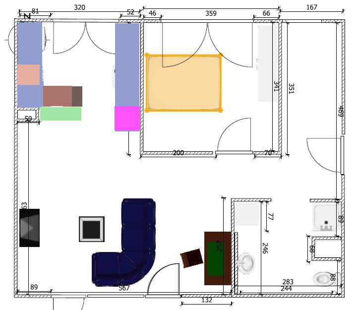

    ich plane gerade meine erste Ikea-Küche für meine neue Wohnung (Single-Haushalt). Ich habe bisher mehrere Planungen im Ikea-Online-Planer erstellt, bin aber nicht so recht zufrieden mit meinen Entwürfen:
    1) |Link ist nur für Mitglieder sichtbar|
    Vorteile: Backofen auf Arbeitshöhe in Hochschrank, Nachteile: insgesamt (zu?) wenig Arbeitsfläche, Fenster lässt sich evtl. nicht mehr ganz öffnen
    2) |Link ist nur für Mitglieder sichtbar|
    Backofen unter Kochfläche, Hochschrank aus 1) durch Unterschrank ersetzt, Abtropffläche bei Spüle entfernt, 80er Spülenunterschrank durch 60er ersetzt, 40cm Unterschrank auf Spülenseite ergänzt, Hängeschränke auf Spülenseite ergänzt, Vorteile: deutlich mehr Arbeitsfläche, Nachteile: Backofen nicht mehr auf Arbeitshöhe, Kühlschrank passt eventuell nicht mehr in die angedachte Position
    Grundriss der Wohnung:
    Grundriss der Küche:
    Da hier eher der Alno Küchenplaner zum Einsatz kommt, habe ich ihn installiert und mich damit etwas versucht (Planungsdateien siehe unten):
    Aufgrund der Anschlüsse (Wasseranschlüsse und Abwasser auf der linken Seite 50-70cm vom Wandvorsprung entfernt, Stromanschluss für Kochfeld und Dunstabzugshaube auf der rechten Seite 138cm von der Fensterwand entfernt) ist der Spielraum für die Gestaltung nicht allzu groß. Die Bodenfliesen in der Küche reichen bis zum Wandvorsprung, danach fängt das Parkett des Wohnzimmers an.
    Nicht mehr ganz sicher bin ich mir bei den Wandfliesen auf der rechten Seite: Aktuell im Entwurf sind sie bis 191cm eingezeichnet, aber ich weiß nicht mehr, ob sie doch auch so weit gehen wie auf der linken Seite mit Spüle und GSP.
    Ich hätte sehr gerne den Backofen auf Arbeitshöhe, aber befürchte, dass die vorhandene Arbeitsfläche dann einfach zu gering ist?! Praktisch fände ich, wenn die Arbeitsplatte rechts über die Küchenbodenfliesen hinausragen würde und man an diese Arbeitsplatte einen kleinen Bartresen für 1-2 Personen anbauen könnte.
    Nun zum Abschluss meines Beitrags:
    Was haltet ihr von meiner Planung? Habt ihr Verbesserungsvorschläge oder würdet ihr die Küche vielleicht sogar komplett anders planen?
    Vielen Dank im Voraus für eure Meinungen! :-)

    Ich kann in meinem Browser Deine IKEA-Planungen gar nicht sehen. Keine Ahnung warum, aber trotz Firefox hat das mit dem Onlineplaner bei mir noch nie funktioniert. Alno planer habe ich auch nicht.
    Nur soviel:
    - Spüle direkt an eine Mauer gequetscht ist sehr unpraktisch in Sachen Ellbogenfreiheit.
    - Die Wasseranschlüssen müssen im Spülenschrank liegen. Das heißt, bei Deiner Einteilung müsste es eher ein 80er Spülenschrank sein mit rechtsbündig montiertem Spülbecken. Oder erst ein 40er, dann 60er Spüle usw.
    - Wie hoch ist die Fensterbrüstung? Passen da die IKEA-Schränke planrechts in der Kochzeile überhaupt drunter? Fülle bitte die Checkliste vollständig aus.
    - Deine Planung ist nicht alltagstauglich. 320cm sind für einen Zweizeiler viel zu breit, das wären ja fast 200cm Zeilenabstand.
    Hier mal ein anderer Vorschlag:
    - Planrechts Kochzeile, Pink ist der Kühlschrank. Dann kommt mana uch mal schnell vom Wohnbereich auch dran, ohne durch die ganze Küche zu müssen. Ist so auch näher am Kochfeld.
    - Links ein 120cm breiter Eckspülenschrank, so weit von dem Schacht weggerückt, dass die Anschlüsse in dessen Seitenwand liegen. Die Spüle dann im dunkelbraunen Teil (ist hier etwas zu breit geraten)
    - Daneben der MUPL in einem 40er
    Macht eine Halbinsellänge von ca. 165cm und Abstand zur Kochzeile von ca. 92cm
    - Den GSP dann über Eck zum Spülenschrank (Lachsrosa) und der Rest einfach Auszugschrank oder hochgestellter Backofen, je nachdem ob man da eine separat abgesicherte Steckdodse hinbekommt.
    - Hellgrün wären dann tiefenreduzierte Schränke auf Inselrückseite.
    Hab jetzt leider keine Zeit mehr, vll. komme ich später noch dazu, das Ganze detaillierter zu machen.

    mhm... zunächst zum Thema Arbeitshöhe: Bei Ikea Metod ist die Korpushöhe 80 cm. Dazu müsst Du die APL (normalerweise 4 cm) und der Sockel dazurechnen. D.h., dass es eher etwas mehr als 90 cm wird, was aber auch ok ist, bei Deiner Körpergröße. Du solltest deine optimale Arbeitshöhe ermitteln.
    - Höhe Beckenknochen messen
    Dann, wenn die Brüstungshöhe des Fensters über 1 m ist, müsste ein L auch gehen, z.B. - Dein Zweizeiler funktioniert wegen dem großen Abstand nicht, wie Andrea schon geschrieben hat, aber momentan kann ich mich nicht so ganz mit der Barriere am Eingang des Küchenbereichs anfreunden.
    Planrechts könnte man auch Hochschränke für Vorräte, Backofen und Kühlschrank vorsehen.
    Leider bin ich mit dem ALNO-Planer nicht geübt und habe momentan null Zeit...
