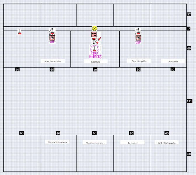

Danke für die rasche Rückantwort!Im Anhang mal der Küchenplan. Geräteschränke unten sind eingebaute Hochschränke, der gesamte Bereich steht auf einem 10cm hohen Betonpodest. Arbeitsplatte wird über die 37cm Schränke hinaus in eine Theke verlängert. Würde gerne auf die 7cm Luftraum dazwischen so gut wie möglich verzichten. 3cm waren vorher geplant wegen der Seitenfronten. Problem ist dass da nicht nur eine Leitung künftig aus dem Boden kommt sondern auch Waschmaschinenanschluss -abfluss (Einbaugerät). Danke!

Die gesamte Aufteilung halte ich für suboptimal. Du hast wenig Arbeitsfläche. Der WaMa-Anschluss wird sehr lang.
Wo kommen denn die Leitungen aus dem Boden und wie muss ich mir das mit dem Betonsockel vorstellen?

Hallo, WaMa, GSP und Waschbecken haben extra Zu- und Abläufe. Das Podest hat praktisch genau die Außenmaße der Küche, ist ca. 10cm hoch und die komplette Küche steht darauf.

Die Leitungen können noch flexibel gesetzt werden. Habe mir gedacht im Zwischenraum der 2 Kastenzeilen jeweils auf Höhe des Gerätes in der Mitte.

Hinter der WaMa und dem GSP ist kein Platz für separate Anschlüsse. Die müssen alle in den Spülschrank.
Es werden auch keine separaten Abläufe für diese Geräte benötigt.

.. ausser Du ziehst die Unterschränke ca 10cm vor und machst eine Uebertiefe APL.

Selbst dann nicht, Vanessa.
Die Anschlüsse müssen zugänglich und die Wasserzufuhr bei Bedarf abstellbar sein.
Man könnte höchstens von der anderen Inselseite einen Zugang schaffen. Mir erschliesst sich der Sinn aber nicht. Passt doch alles in den Spülenschrank.

Danke für die Antworten. Also Anschlüsse alle in Bereich Spülschrank wäre am optimalsten. Wie viel brauche ich dann Platz für die Leitungen?
Überlange Arbeitsplatte wäre auch nicht das Problem. Soll mit Thekenvorsprung 122cm breit sein. Mir fehlen die cm dann aber bei der Theke...

Wenn du kein Müllsystem im Spülschrank unterbringen musst, benötigst du dahinter gar keinen Platz. Der Spülschrank hat ja genug Volumen.
Wenn ein Müllsystem integriert werden soll, muss ermittelt werden wie tief es ist.

Und was ist mit der Zuleitung der Wama? Die muss doch irgendwie an der GSP vorbei zum Spülenschrank?

Das stimmt Kerstin,
aber auch der GSP hat im Gerätesockel genug Platz für zwei zusätzliche Schläuche üblicher Dimensionen.
Ich gehe hier natürlich von Markengeräten aus. Für irgendwelche Exoten mag das u.U. nicht zutreffend sein.

also meine Aufteilung wäre: Besenschrank (wenn der denn unbedingt sein muss, sonst lieber normaler U-Schrank) Kochstelle; WaMa; Spüle; GSP
das ergäbe einen besseren Arbeitsablauf und mehr Ellenbogenfreiheit und Platz an der Spüle...
