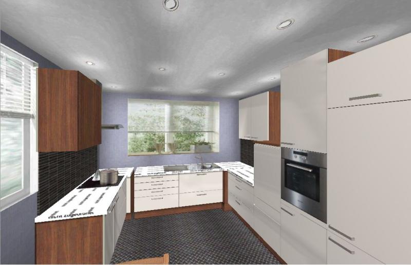

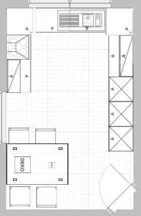

für die anstehende Werkplanung unseres Neubaus (Passivhaus) sollte ich nach Möglichkeit einen Küchenplan haben (insbesondere wg. Lage der Wasser- und Abwasseranschlüsse).
Ich habe mal einen ersten Wurf zusammengestellt und hätte gerne eure Meinung und Verbesserungsvorschläge dazu.
Wie gesagt: momentan geht es vorrangig um Position von Spüle/Geschirrspüler , denn Elektroplanung erfolgt erst später und ob an einer Stelle jetzt Drehtüren oder Schubfächer sind, ist derzeit egal.
Fragen:
- würdet ihr die Spülmaschine "hochsetzen" oder unter die Spüle setzen?
- würdet ihr den Backofen "hochsetzen" (wie in der Planung angedeutet)?
- und wenn sich nur eines von beiden hochsetzen liesse (Platzgründe), dann lieber Spülmaschine oder den Backofen ? (eiegentlich nutzt man die Spülmaschine häufiger als den Backofen , sodass das ein Punkt pro Spülmaschine wäre)
- was haltet ihr von "Eckspülen"? Bei Verwendung einer Eckspüle könnte ich die Spülmaschine evtl. links neben den Backofen hochsetzen (bis 2,5m Schlauchlänge zum Abfluss soll ja gehen, wurde mir gesagt)

AW: Hilfe bei Vor-Planung
Hallo Küchenjunge,
ein paar Ansichten deiner Planung und der Grundriss wären aber sinnvoll. Hast du es auch schon mal mit der Screenshot-Methode versucht?
Dann wäre ein Gesamtgrundriss des Stockwerkes sinnvoll --> Was wir benötigen
Links im Küchengrundriss, ist das ein Fenster oder eine Terrassentür?
Unten links dann ein Esstisch? Ist das die einzige Esstischmöglichkeit im Haus? Wie gesagt, hier wäre ein Gesamtgrundriss sinnvoll.
Ist die Arbeitshöhe von 86 cm schon ermittelt oder nur mal so angenommen?
Hallo Kerstin,
danke für die schnelle Antwort.
Habe per Screenshot eine Ansicht und den Grundriss aus dem Alno -Planer hinzugefügt.
Die Datei "Küche1_50..." zeigt (fast) den Gesamtgrundriss des Stockwerks (es fehlen nur "rechts" der letzte Meter).
Ich hoffe, das reicht.
Zu den Fragen:
- links ist ein Fenster (die Küche hat 2 "normale" Fenster)
- An die Küche schliesst sich ein Esszimmer an; der Esstisch in der Küche ist für das "kleine Essen", wenn man nicht alles ins Esszimmer tragen will bzw. auch als Ausweichplatz, wenn sich meine Frau mit Freundinen zum Kochen (und Plaudern) trifft und ich dabei um Wohnbereich "ungestört" sein will
- die Arbeithöhe habe ich von der bestehenden Küche übernommen. Wir haben einen relativ großen Größenunterschied zwischen mir und meiner Frau, doch bisher kam sie mit 86 cm gut zurecht. Werden wir aber auf jeden Fall nochmals mit den geannten 3 Methoden überprüfen.
Ich hoffe, damit für etwas mehr Klarheit gesorgt zu haben;
Gruss
Norbert
