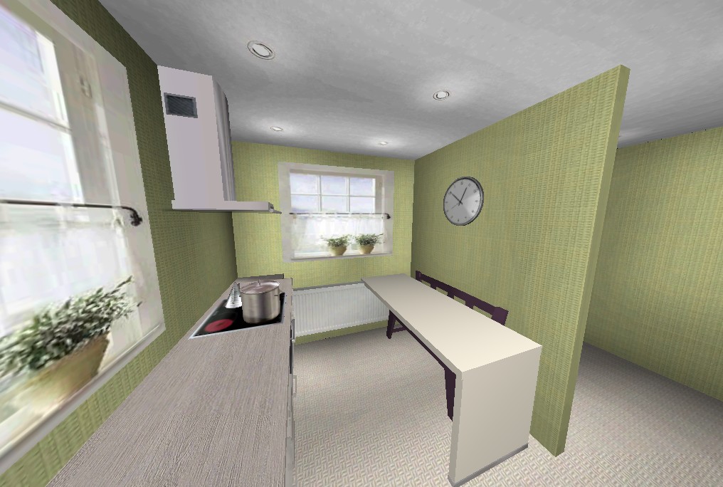

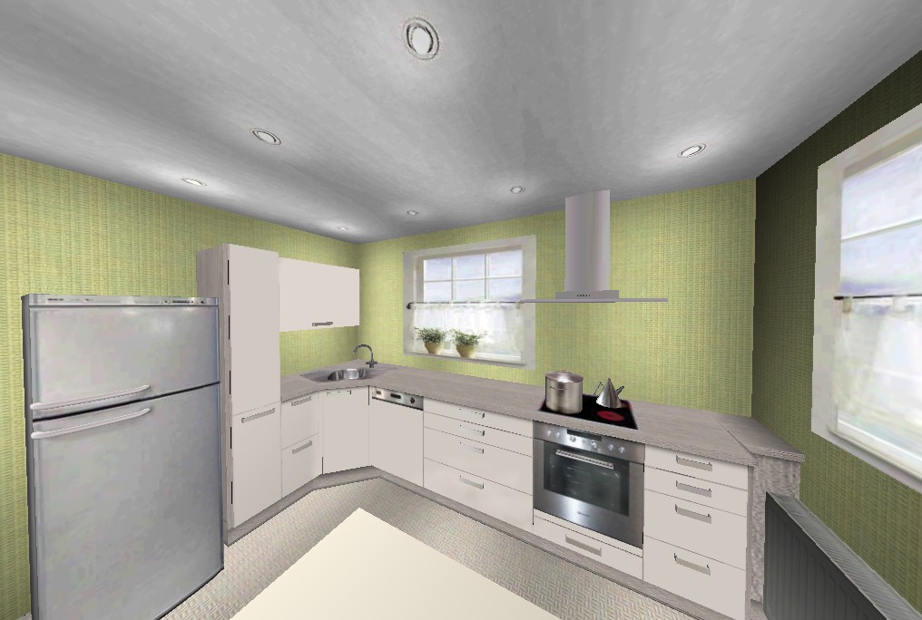

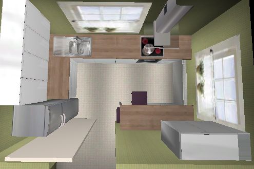

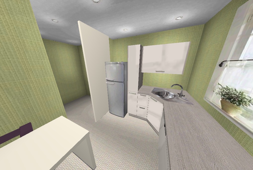

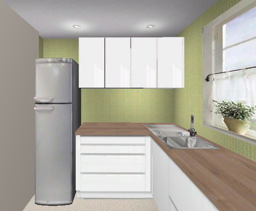

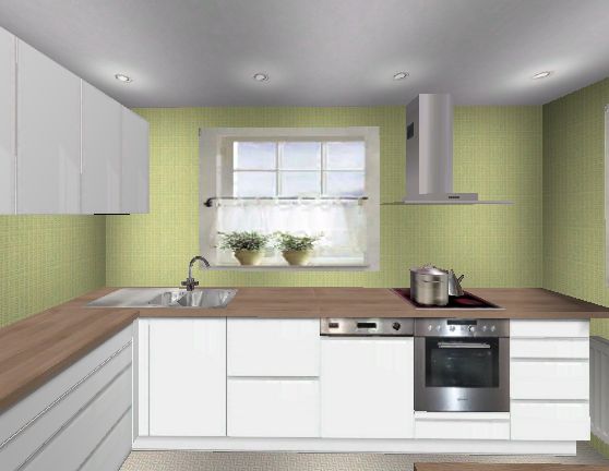

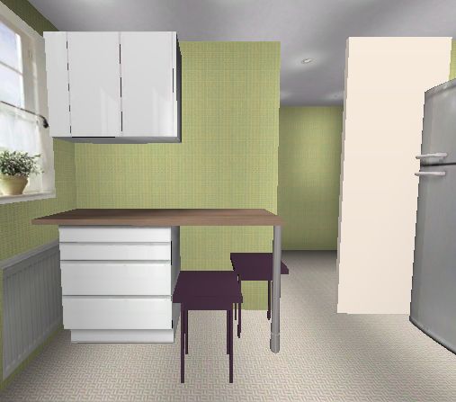

Ich habe mal eure Küche nachgebaut inkl. eurer Idee. Auf diesem Bild sieht man gut das Problem an der Geschichte. Entweder ihr verwendet Siemens Lufthaken oder ihr habt ein Problem mit der Tischkonstruktion, wenn ihr da zu 5 Frühstücken wollt.

versteh das Problem mit dem Tisch noch nicht so ganz... Was für Siemes Lufthaken und wofür?
Der Tisch soll 70cm breit sein und so lang, dass der Standfuß vor der Bank verläuft
7.612
Der hier:
- wenn der Tisch so lang ist, dass der Standfuß vor der Bank kommt, ist der Stuhl an der Stirnseite mitten in der Türöffnung.
Mela
Premium
7.720
Vielleicht erkennst du jetzt das Problem, wenn der Tisch in Esspostion ist und 5 Personen dort sitzen.

Die Bank soll ca. 100-120cm lang werden. Der Tisch ca 140-150cm, ich dachte das würde passen. Vor kopf soll kein Stuhl stehen. In der Regel wird wohl nur kurz zu zweit daran gegessen, da noch ein riesiger Esszimmer Tisch zur Verfügung steht !
Es ist nicht zwingend notwendig in der Küche (herd) arbeiten zu können, wenn man zu viert dran sitzt... Dann soll nur gesessen und gegessen werden.

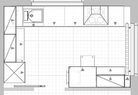

viel kann man ja nicht anders machen. Ich würde die Eckspüle auch so machen, in dem Fall denke ich, ist es eine gute Lösung
Ich habe ein 6Raster gewählt.
Von planlinks unten beginnend
Kühlschrank
Blende
30er HS für Vorräte
Blende
30er US 3-3 für MUPL oben, Flaschen unten
90x90 Eckspüle, darüber ein OS anschliessend an den HS aber nicht breiter als 90cm da schlecht zugängig
GSP
90er US 1-1-2-2
Kochfeld und BO
40er US 1-1-2-2, eventuell 45cm breit, hángt von heizkörpertiefe ab
ca 20cm Blende, hängt von Tiefe des Heizkörpers ab.

Leider ist die Checkliste nicht sehr sorgfältig ausgefüllt, so dass wir auch nicht wissen, was noch so in der Küche untergebracht werden muss bzw. auf der APL steht.
Zunächst würde ich euch mal einen 6-rasterigen Hersteller empfehlen, der auch die Aufteilung der Unterschränke mit 2 Schubladen und 2 Auszügen ermöglicht. Dazu
6 Raster - was heißt das?
Küche von Moiree
Küche von KerstinB und nach dem Umzug (hier kann man gut sehen, was man alles alleine in Schubladen unterbringen kann)
Küche von Jelena
Küche von Ulla
Nekos Küche
Darlas Küche
Magnolias Küche
Vanessas Küche
Hemerocallis Küche
Littlequeenies Küche
Angelikas Küche
Küche von atmos
Küche von biggimaus
Küche von Bodybiene
Küche von Missjenny
Küche von Conny (auch übertiefe Auszüge)
Küche von träumerle
Muckelinas Küche (interessante Variante mit aufgesetzten Griffen)
Mr. Woms (Esthers) ;-) Schreinerküche
Küche von Ullmann
Küche von chrome17
Dann würde ich auf die Tischkonstruktion verzichten, auch auf den 30er Apotheker, denn Vorräte kann man sehr übersichtlich auch in Auszügen unterbringen.
Als Spülenschrank dann einen rechteckigen Spüleneckschrank. Da kann der Platz unten im Schrank für große unhandliche eher seltene Sachen genutzt werden und noch ein Körbchen mit küchenüblichen Putzmitteln stehen.
Danach geht es dann weiter mit dem 60er MUPL für den "Müll unter der APL", unten dann Stauraum. Dann die GSP, nicht die optimale Position, aber gut bedienbar. Kochfeld und dann 45er/50er Auszugsunterschrank im Raster 1-1-2-2. Hier würde ich insbesondere Gewürze, typische Kochvorräte etc. unterbringen.
Planlinks dann bis zum Kühlschrank 90er evtl. paßt auch 100er Auszugsunterschrank im Raster 1-1-2-2. Dies wäre mein Platz für Küchenhelfer, Töpfe, Pfannen, Schüsseln etc.
Planunten dann ein 80er Auszugsunterschrank, evtl. 90er (Heizung), insbesondere Besteck, Geschirr, einen Teil Vorräte etc.
Sitzen dann an überstehender APL mit 2 Hockern.
Hängeschränke nicht um die Ecke, sondern in klarer Linie, insbesondere Gläser, Tassen, Essig / Öl, kleinere Vorräte usw.
