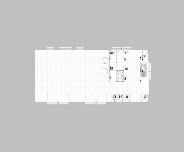

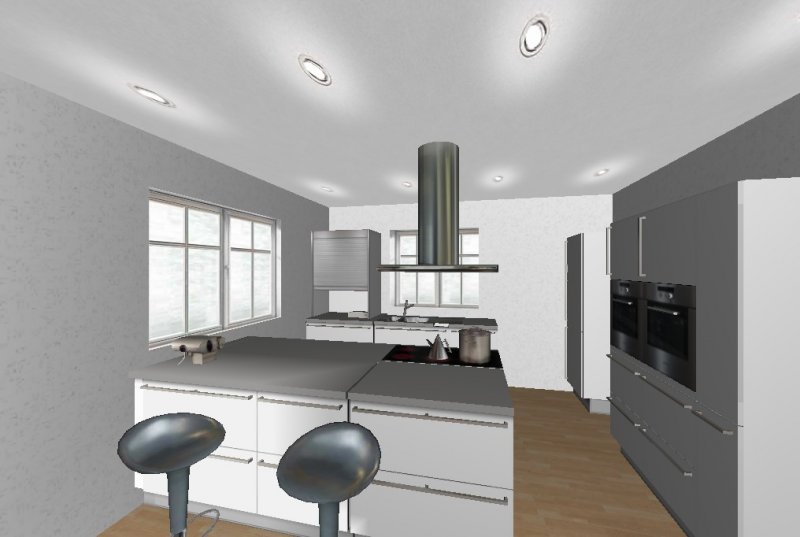

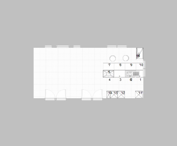

Hallo Küchengemeinde,
um es kurz zu machen: Tolles Forum!
Super, mit welchem Enthusiasmus nach Lösungen für die optimale Küche gesucht wird.
Ich bin daher guter Hoffnung, dass ihr mich bei meinem Küchenprojekt kreativ unterstützen werdet.
Die künftige Küche befindet sich in einem Einfamilienhaus welches zur Zeit saniert wird.
Wir sind zu zweit und bewirten gerne Gäste.
Wasser/Abwasser liegen bereits und sind aufgrund der Fußbodenheizung nur bedingt veränderbar. Elektro ist vieles noch machbar. Unter der Küche ist ein Keller. Der im Grundriss schraffierte Bereich ist ohne FuBo.
Mit W1 und W2 sind Wasseranschlüsse gemeint.
Das Esszimmer und die Küche sind als ein Raum geplant.
Mein Wunsch war immer eine große Küche mit viel Stauraum und einer reinen Arbeitsinsel auf der man auch mal einen Nudelteig ausrollen kann ohne die halbe Arbeitsplatte abräumen zu müssen. Daraus wird wohl nichts.
Obwohl der Raum 40 m² hat bleiben durch den 180cm großen Durchgang, für die Küche effektiv nur knapp 14 m². Die Küche sollte wegen der Optik auch auf der Linie des Durchgangs enden.
2 Vorschläge von Küchenplanern waren ziemlich ernüchternd. Es wurde jeweils eine U-Küche geplant. Zwar bietet diese Lösung die meiste Arbeitsfläche und Stauraum aber für meinen Geschmack zu viel Küche auf wenig Raum. Irgendwie fehlte da auch der Pep. Ein dritter Vorschlag war so minimalistisch, dass ich nicht einmal einen Stellplatz für die Espressomaschine hatte.
Nachdem ich nun Monate durch die Küchenstudios geschlichen bin, geht meine Tendenz im Stil in Richtung nextline weiß matt, mit schwebendem 40 cm Massivholzbord auf der APL. Ob das Budget dafür reicht wird sich zeigen.
An Geräten sind bereits ein Side-by Side Kühlschrank und ein 90er Backofen von Miele vorhanden.
Ursprünglich war es mir besonders wichtig Symmetrie in die Schrankaufteilung zu bekommen, was bei diesen Geräten aber mittlerweile unmöglich erscheint.
An Geräten kommt noch dazu
Kombidampfgarer
29er Wärmeschublade
90er Induktionskochfeld
Spülmaschine
und die Dunstabzugshaube.
Derzeit prüfen wir noch, ob wir die Haube mit Abluft betreiben können. Die Decke ist zum Teil abgehangen.
Alno -Planer: Ich bitte um Nachsicht und verspreche Besserung.
Ich habe versucht mit dem Alno Planer 2 Varianten darzustellen. Das Innenleben der Schränke habe ich erst mal vernachlässigt. Das Feintuning kommt noch. Mir fehlte einfach die Zeit, mich ausgiebig mit dem Planer zu befassen.
Vermisst habe ich im Planer eine Durchgangszarge, den SBS und einen 90er Schrank für den Backofen .
Eine Überlegung war, den Jalousieschrank gegen ein Highbord zu tauschen und dort den 90er BO zu verstauen. Allerdings wollte ich im Jalousieschrank ein paar Tassen unterbringen und Toaster und Co verstecken. Den SBS habe ich auch schon von einer Ecke in die andere geschoben. Das Biest störte überall.
Ich freue mich über eure Anregungen und Vorschläge.
Vielen Dank und beste Grüße
Greta

1. Das Kochfeld so nah am Rand wird nix. Da ist die Gefahr viel zu hoch, dass man das im Vorbeilaufen was runterreißt. 30-40cm sollten Minimum Platz sein bis zum Rand der Insel.
2. Viel Stauraum und Grifflos widersprechen sich. Grifflos kostet Stauraum, je nach Ausführung nicht gerade wenig davon. Daher ist hier eine explizite Stauraumplanung sinnvoll, damit ihr seht, ob ihr es euch "leisten" könnt.
Als Alternative finde ich z.B. auch aufgesetzte Griffe sehr schick.

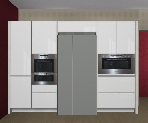

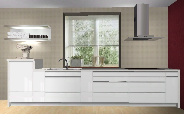

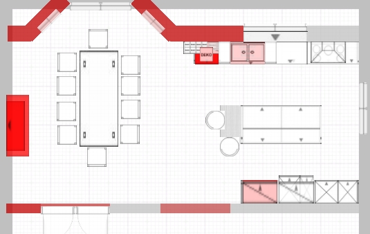

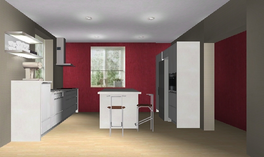

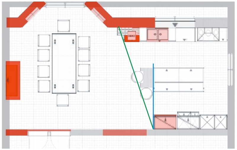

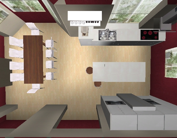

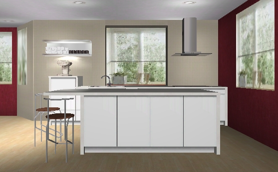

So .. ich habe die Küche mal etwas erweitert ;-)
Planunten Hochschränke wie schon angedacht:
- 5 cm Pultwange
- 50er Vorratshochschrank mit Innenauszügen
- 60er Dampfgarer/Wärmeschublade, unten Platz für Zubehör usw.
- 2,5 cm Abstandswange zum SbS
- 92 SbS
- 90er Hochschrank für den 90er Backofen . Das sollte auf jeden Fall baubar sein. Hier könnte ich mir im oberen Auszug unter dem Backofen z. B. Toaster, Brotbehälter, Marmeladen etc. vorstellen. Wenn man das gut plant, dann vielleicht direkt mit Steckdose für den Toaster. Ansonsten muss er halt auf die Insel gesetzt werden und dann wird dort getoastet. Auch die Küchenmaschine könnte ich mir hier vorstellen. Ein Griff und Drehung und sie steht auf der Insel-Arbeitsfläche.
- 5 cm Pultwange als Abschluß
vorh. 90er Backofen und DG würde ich optisch trennen, da die beiden Geräte wohl unterschiedliche Einbauhöhen haben. Der DG 45 cm, der 90er Backofen , der aktuell bei Miele auf der Homepage ist, 47,5 cm.
Planoben dann die Hauptfunktionszeile:
- 5 cm Pultwange
- 60 cm leicht erhöhte GSP ... Abstellplatz für den KVA - drüber entweder ein offenes Regal für ein paar schicke Kaffeetassen, evtl. kann man hier auch einen geschlossenen Hängeschränke in der Breite wählen. Der KVA damit sowohl in Tisch- als auch in Küchensitznähe.
- 30 cm oben 4, unten 2 Raster. Oben Gelber Sack Müll/Altpapier, unten Stauraum. Oberhalb 5 cm Pultwange als Abschluß für die GSP
- 90 cm Spülenschrank - 1 Raster als Blende, 3 Raster als tiefengekürzter Auszug für küchenübliche Putzmittel/Handtuchvorrat etc. 2 Raster-Auszug als Stauraum
- 30 cm oben 4, unten 2 Raster. Oben Bio/Restmüll unter der APL, unten Stauraum
- 90er Auszugsunterschrank 1-1-2-2 Raster, insbesondere Küchenhelfer, Folien, Kleinkram, Gewürze, sonst. Elektrokleingeräte, Schüsseln, Tupper, halt alles, was man beim Vorbereiten so braucht
- 90er Auszugsunterschrank 1-1-2-2 Raster, insbesondere Kochbesteck, Töpfe, Pfannen, Auflaufformen und das Kochfeld
- 30er Auszugsunterschrank mit Platz für Öle/Essig und Rest Gewürze
- 5 cm Pultwange
Insel:
Von Küchenseite 2x 100er Auszugsunterschrank insbesondere Geschirr, Besteck, Serviergeschirr, Backzutaten, Backformen etc.
Von der Rückseite 2x100er tiefenreduzierte Drehtürschränke insbesondere Vasen, Thermoskannen, Tischdeko usw.
60 cm überstehende APL in der Nähe von KVA. In der Insel sollten auf jeden Fall in beiden Wangen ausreichend Steckdosen vorgesehen werden, z. B.
--> https://www.elektrogeraete.net/Steckdosenelement-Twist.html
Die Pultwangen von Hochschrankzeile und Insel enden planlinks auf einer Höhe. Ansonsten sind durch die überstehende APL und die hochgebaute GSP die Linien jeweils um ca. 60 cm nach links verlängert.
Allesschneider ... für was und wie oft wird der denn genutzt?

Hallo Kerstin,
war mal kurz weg! Es gibt doch wirklich noch Ecken in unserem Land ohne jeglichen Internetzugang. :sleep:
Vielen Dank für deinen Vorschlag. Jetzt muss ich erstmal umdenken. Ich staune immer, was es doch noch für Möglichkeiten gibt.
Mit der nach links verlängerten Zeile (Planoben) kann ich leben. Wieviel Platz ist jetzt zwischen den einzelnen Küchenzeilen (1m)? Mit der Stauraumaufteilung werde ich mich heute Abend etwas intensiver befassen. Auch die Hochschrankzeile finde ich OK. Klar würde ein integrierter Kühli besser passen, aber der SBS ist ja nunmal da. Der SBS hat übrigens Wasseranschluss. Den Schlauch kann ich aber überall hinter der Sockelleiste verlegen. Der Allesschneider wird eigentlich nicht sehr oft benutzt. Wenn ich ihn aber brauche, möchte ich ihn nicht missen. Gut ist auch, dass es vom BO nicht weit zur APL ist, so werde ich die schweren heißen Gänse schnell los.
Womit ich mich allerdings nicht anfreunden kann, ist da hinten in der Ecke zu kochen. OK, ich wollte eine Arbeitsinsel, habe sie bekommen. Ich werde mal in mich gehen. Steht man länger am Herd oder ist man nicht eher mit schnippeln und vorbereiten beschäftigt.
Viele Grüße Greta

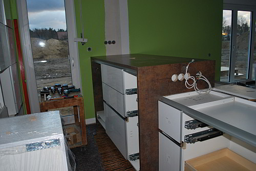

Hier noch mal ein Foto vom Aufbau meiner Küche. Da siehst du rechts die Griffleiste oben im Korpus montiert. D.h. unter der APL hab ich 4cm (glaub ich), den ich nicht als Stauraum nutzen kann.
Zwischendrin sind es dann noch mal 7cm für die mittlere Leiste.

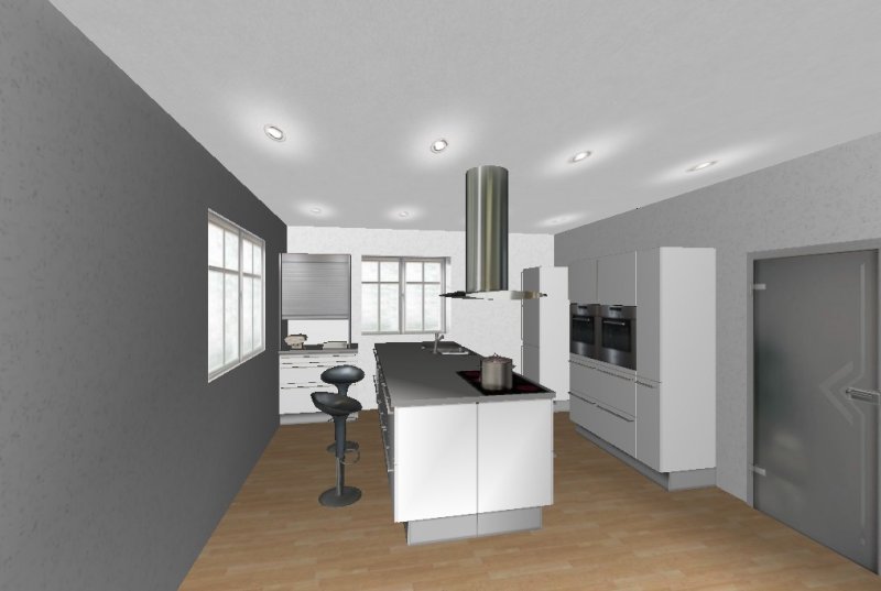

Ich bin mal ein wenig ketzerisch;-)
Ich finde Kerstins Planung absolut stimmig, aber wenn ich in dieser Küche kochen würde, stände ich nur mit dem Rücken zu allem Geschehen.
Ich glaube, dass die angedachte Arbeitsinsel, zur Abstellinsel verkommen wird;-)
Wenn ein kleines Becken zum Hände abwaschen in der Insel wäre, wäre es sicherlich anders. Aber so hm...
Deshalb plädiere ich mal für eine Kochinsel;D , damit wenigstens ein Teil der Arbeit zum Kommunikationsort werden kann.;-)

Der im Grundriss schraffierte Bereich ist ohne FBH.
Schade, dass dies nur die Randbereiche sind, denn, die Arbeitsinsel würde tatsächlich durch ein kleines Spülbecken noch zusätzlich gewinnen.
FAZIT für mich ...
Es sind eigentlich alle Wünsche an die Küche und sogar mehr, nämlich hochgestellter GSP, erfüllt.
AW: Gretas Küche
Ich finde die Planung absolut stimmig. Aber wenn das Entzücken über schöne Rücken enden wollend ist, könnte man evt die Sitzplätze weg vom Kaffee und ans andere Inselende verlegen. Dann reicht eine minimale Drehung der Person an der Spüle, um den Sitzenden die Vorderfront zuzuwenden. Wobei ich ja lieber näher an der Kaffeequelle säße, Rücken hin oder her. ;D
