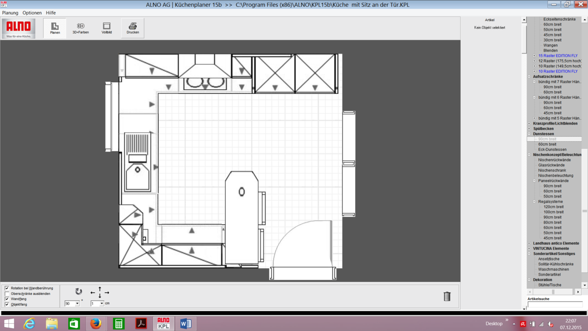

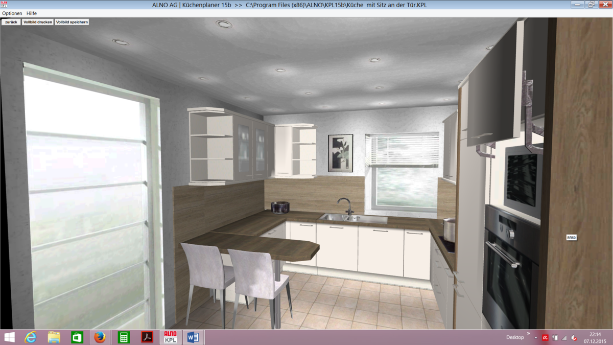

Hallo liebe Forumsmitglieder,
für unseren Neubau plane ich gerade die Küche. Die Küche ist 3,36 mal 3,22 m. Ich möchte unbedingt eine Sitzgelegenheit haben. Für das kleine Frühstück zwischendurch und damit man nicht immer im Esszimmer den ganzen Tisch abräumen.
Vielleicht habt ihr noch gute Ideen, wie man die Küche verbessern kann. Für Tipps und Ratschläge wäre ich dankbar.

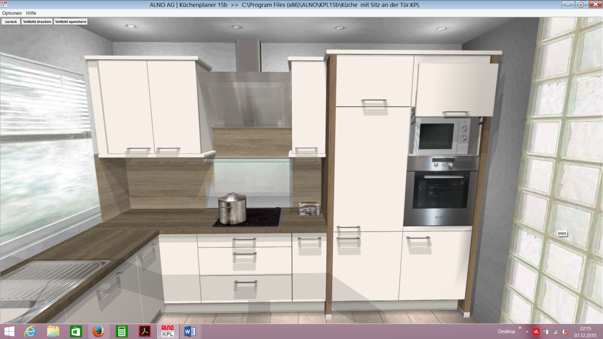

Was ist besser, den Kühlschrank oder den Backofen an die Wand zu stellen? Beim Kühlschrank habe ich im Moment die Befürchtung, dass ich die Tür nicht weit genug aufbekomme um an das Gefriergut zu gelangen.

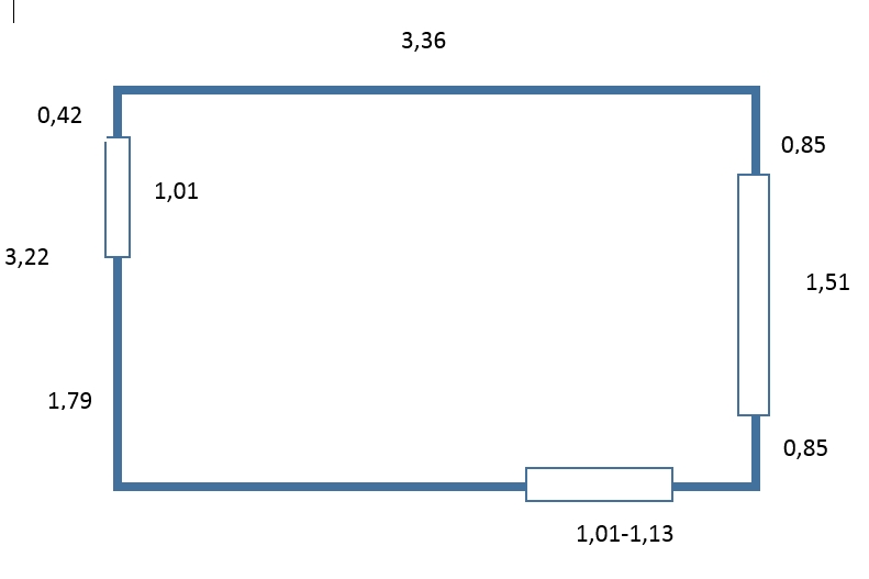

Die Tür an der Südseite (unten im Bild) ist im Moment 1,13 m breit, denke mal ich werde das Ganze auf 1,01 reduzieren. Dann ist einfach mehr Platz für die Küche. Das Fenster Ansonsten schließt sich an die Küche und die große Schiebetür der Wohn- und Essbereich an.
Ich versuche mal den Plan hochzuladen, es ist der freiverfügbare Alno Küchenplaner.
Das Fenster ist 42 cm von der linken Wand entfernt, 1,79 von der rechten und ist 1,01 breit. Die Schiebetür hat eine Breite von 1,51, mit Abstand je 85,5 cm von links und rechts. Die Terassentür ist im Moment eigentlich 1,13 breit, und noch variabel in der Position. Fenster ist leider fix, augrund der Symmetrie zum Rest des Hauses. Anschlüsse komplett variabel.

Hallo und herzlich willkommen im Forum.
Um deine Planung zu öffnen brauchen wir die kpl + pos Datei.
Auch wird niemand ohne einen ordentlich vermassten Küchengrundriss niemand aktiv werden. Den Raum masslich im Text zu beschreiben, ist kontraproduktiv. Denn niemand will erst im Text suchen.
Ausserdem ist ein Etagengrundriss hilfreich. Du kennst das Umfeld, wir tappen im Dunkeln.
Leider hat auch deine Küche eine quadratische Form, die nicht leicht zu möblieren ist. Die Laufwege werden unnötig weit und es gibt 3 tote Ecke, wobei man die Eine von der Rückseite (Theke) bestücken kann.
Du hast Eckschränke verplant, die einmal unpraktisch sind und die restliche Möblierung erschweren. Es ist immer besser, wenn du tote Ecke planst und die US so breit wie möglich wählst. Das ist günstiger und bietet mehr und besseren Stauraum.
Offene Regale und abgeschrängte OS wirken altbacken.
Hallo Evelin,
dankeschön für die Rückmeldung! Den Grundriss kann ich nicht online stellen, bin mir nicht sicher wie das mit den Rechten bezüglich unserer Baufirma aussieht. Aber ich habe die Maße der Küche mal als Grafik abgespeichert. Ich hoffe das hilft.

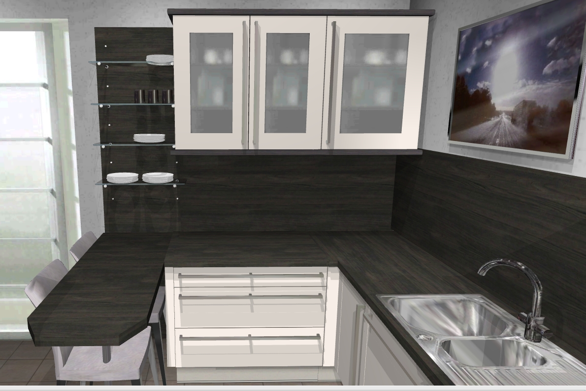

Hallo Evelin, du hast völlig Recht mit den abgerundeten Kanten.Ich habe deinen Tip mit den berücksichtigt und diese entfernt. Stattdessen eine Nichenrückverkleidung über dem Ansetztisch gewählt. Sieht wesentlich moderner aus. In Realität sollen da aber nur drei Regalböden hinkommen bzw. die unterste höher angesetzt werden, damit diese beim sitzen nicht stört.
Genau dort wo du die Datei "Küch emit Sitz an der Tür. kpl" geladen hast befindet sich auch die pos.-Datei. Wir benörtigen beide. Wie ist der Abstand der Tür zur planunteren rechte Ecke? Für eine Küchentür reicht meines Erachtens eine Breite von 90 cm.
Beträgt die BRH des Fensters wirklich nur 78 cm? Wenn ja, kannst du dort keine Unterschränke stellen.

durch die aktuellen Ordner Einstellungen konnte ich die Pos datei nicht sehen. Habe das geändert und schwups sind die Dateien da. Hier sind die aktuellen Pläne:
Der Abstand zur Tür ist im Moment nicht fest, die Tür ist noch variabel gestaltbar. Das Fenster nicht. Die Brüstungshöhe ist im Moment tatsächlich 78 cm etwa, soll aber noch entsprechend angehoben werden, damit dort Unterschränke rein passen. Das Thema wird noch bei der Baudurchsprache behandelt. Egal wie, da muss angepasst werden, weil das Fenster nur 42 cm von der oberen (linken) Wand entfernt ist.
Kann auch sein, dass ich schon etwas festgefahren bin bei meiner Planung. Was ich mir eigentlich wünschen würde noch wäre vielleicht noch eine etwas höher gestellte Geschirrspülmaschine, aber die ist im Moment nicht realisierbar, da ich auf den oben eingebauten Backofen nicht verzichten möchte. Weiterhin will ich auch nicht, wenn man in den Raum blickt, dass man dann einen hohen Seitenschrank direkt von der Seite sieht. Also einfach einen riesigen Block vor den Augen hat.
  • Küche mit Sitz an der Tür 3.KPL
  • Küche mit Sitz an der Tür 3.POS
Ein Grundriss des gesamten Geschosses wäre hilfreich, damit man erkennen kann, wo man evtl. doch noch etwas schieben kann. Außerdem fehlt deinem letztem Grundriss immer noch ein Maß, nämlich die Entfernung von der Fensterwand bis zur Tür.
Außerdem .. wie stehst .. 78 cm BRH sind aus dem Rennen - oder?
Leider ist deine Checkliste auch sehr rudimentär ausgefüllt. Keine Angaben zum Kochverhalten usw.
Dein bisheriger Plan ist halt nicht so sinnvoll. Wer auch immer dort sitzt, sitzt irgendwie im Durchgangsweg.
Na, mal sehen, ob hier noch etwas kommt.
