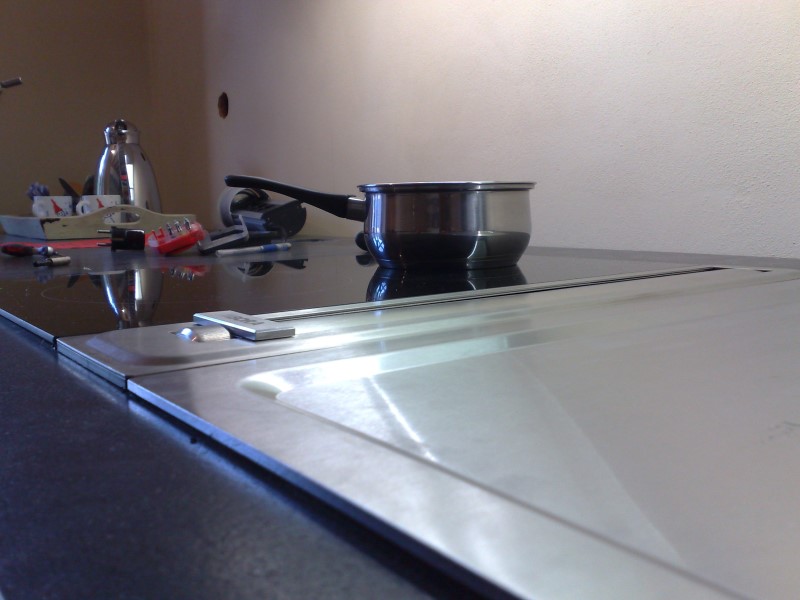

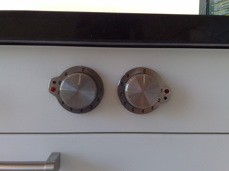

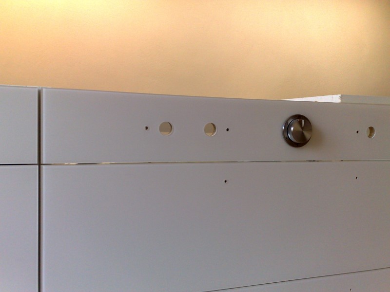

wenn der Küchenhersteller nicht richtig gebohrt hat und Nacharbeit anfällt.
In meinem Fall hat der Küchenhersteller nicht richtig gebohrt. Allerdings weil Bora die falsche Schablone geschickt hat.
Nacharbeitung war möglich, allerdings bei einer Glasfront nicht ganz einfach.
Trotz allem musste die Glasfront getauscht werden, da die LED-Bohrung auch verrutscht war und die Nullstellung statt 12 Uhr eher in Richtung 12.45 hing. Das merkst du natürlich erst wenn die Knöpfe drin sind.
Unebenheiten ( gebogener Tepan Yaki) wurden vom KD als Montagefehler tituliert.
Alles in allem reicht eben teuer und toll aussehend nicht. Der Service dahinter hat auch einen Wert, und in meinem Fall war er das Geld nicht wert. Wäre ich seinerzeit im Stundennachweis für die Montage des Systems bezahlt worden, käme mit allen Diskussionen (Kunde, Bora, Händler, wieder Kunde...Anfahrten) und Nacharbeiten sicher noch ein Kilo obendrauf.
Die mit Abstand beste Leistung war es, dem schwächsten Glied in der Kette (Monteur) den Ballast zuzuschieben und sich selbst schadlos zu halten.
Aber...
Das ist drei Jahre her und in der Zwischenzeit hat sich da bestimmt einiges getan. ;-)
