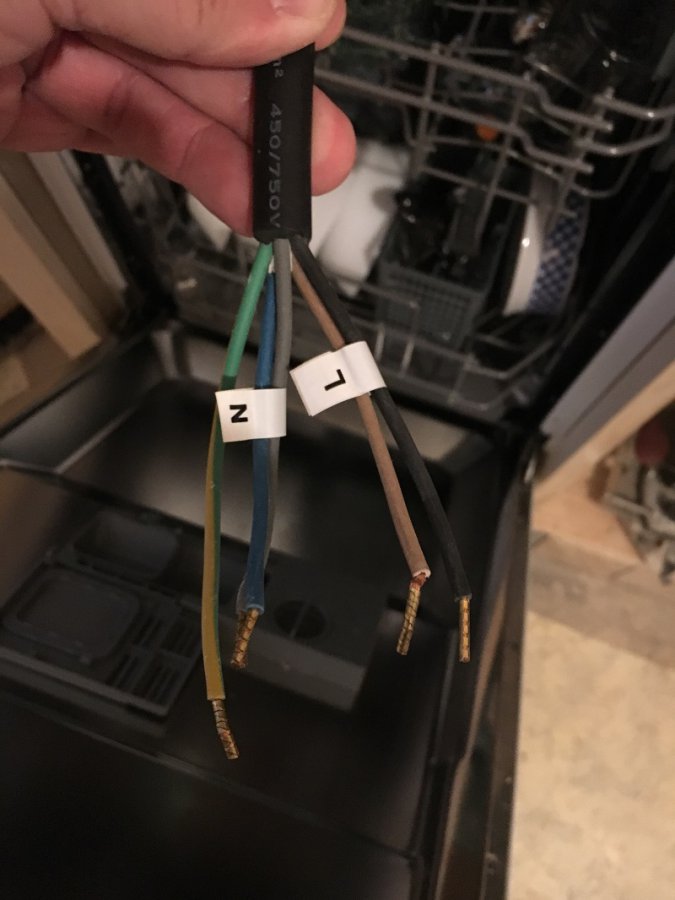

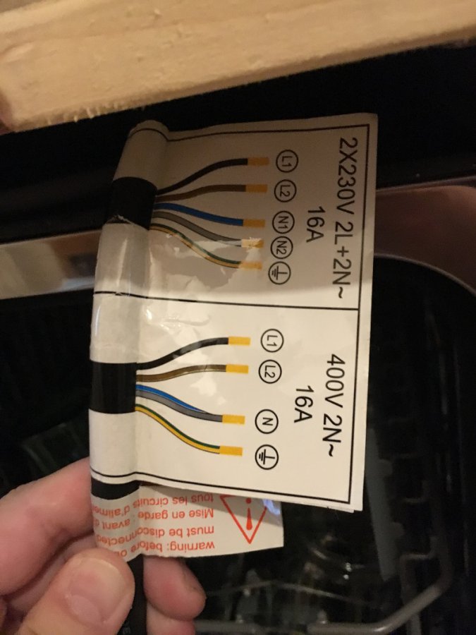

Ich habe ein elektroherd mit 5 kabeln in verschiedenen farben (bomann ceran platte).
Die elektriker haben starkstrom in die wohnung montiert und die leitung hat auch 5 kabeln mit den selben farben, wie die herdplatte.
Wenn ich aber die kabeln nach farbe zusammenschliesse, haut's mir die sicherung im flur raus.

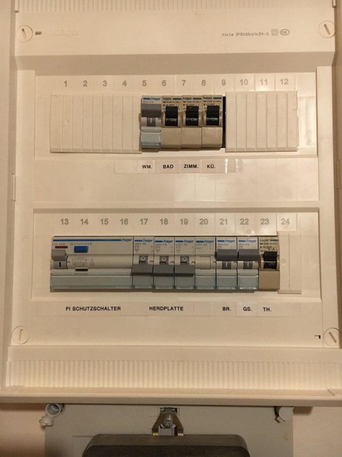

Am schalttafel sind 3 schalter für die platte. Habe nur den rechten hochgedrückt und in der ganzen wohnung war der strom weg.
Draussen hat es eine sicherung von den 3 geschmissen.
Wie soll ich diese kabeln zusammenbinden, damit es funktioniert?
Die elektriker melden sich nicht, obwohl sie versprochen haben,d ass sie kommen, wenn ich mit der küche soweit bin, dass die platte eingebaut werden kann.

Es könnte sein, dass am hinteren Anschluß am Herd eine Brücke vorhanden ist, muß geprüft werden. Wie @bibbi schreib, unbedingt vom Fachmann anschließen lassen,
6.107
Eiejei...eben denn "von keine Ahnung" zwingend Finger weg.
18.418
Die Farben haben leider unterschiedliche Bedeutungen und durch deinen Anschlussfehler hast du volle Spannung auf den Nullleiter gegeben. Ein Defekt des Kochfeldes ist sehr wahrscheinlich.

Installateur war schon da und hat die Platte eingebaut. Er hat das selbe gesagt, aber zum Glück ist nix passiert. Platte arbeitet normal.
5.210
...wie aus dem Lehrbuch!
Man darf das NIE nach Farben anschließen, man muß IMMER messen.
Und man muß wissen, was man da eigentlich tut, sonst ist selbst das Messen schon lebensgefährlich.
