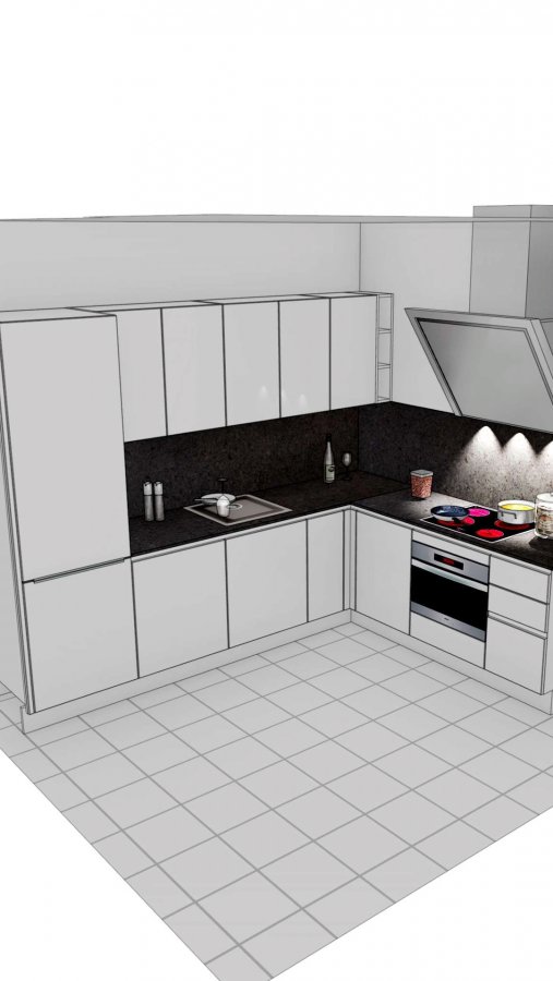

Hallo. Ich bin mit der Einteilung der Wandschränke noch nicht 100% zufrieden. Ich habe 215cm Platz dafür. Auf dem Plan sind sie so eingeteilt: Doppelschrank 80cm, Doppelschrank 80cm, Schank 40cm, Regal 15cm. Hat jemand eine Idee wie man das einteilen könnte. Soll gleichmäßig u harmonisch wirken.

Habe ich mir auch mal überlegt. Aber ein Doppelschrank sollte es schon sein, da man sonst nicht mal 2 Teller nebeneinander Platz hat.
100-100 und dann eine Blende. An das schmale Regal in der Ecke kommt man doch eh kaum ran?
Eine Blende zu 15cm gefällt mir nicht. Mein Planer meinte 55,100,55. Aber ob das nicht komisch aussieht unterschiedliche breiten.
Glaube nicht, dass ein 5cm Unterschied so sehr auffällt. Einen Tod musst du sterben ;-)
55 ist doch ein teures Sondermaß? Länger als 80 und dir hängt der Boden bei Geschirr durch... außerdem, was @isabella sagt.
Ich würde die geplante Einteilung der Schränke lassen ,allerdings das Regal mit dem letzten Schrank tauschen.- 80 -80 -15-40
Aus meiner Sicht optisch schöner.
