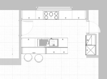

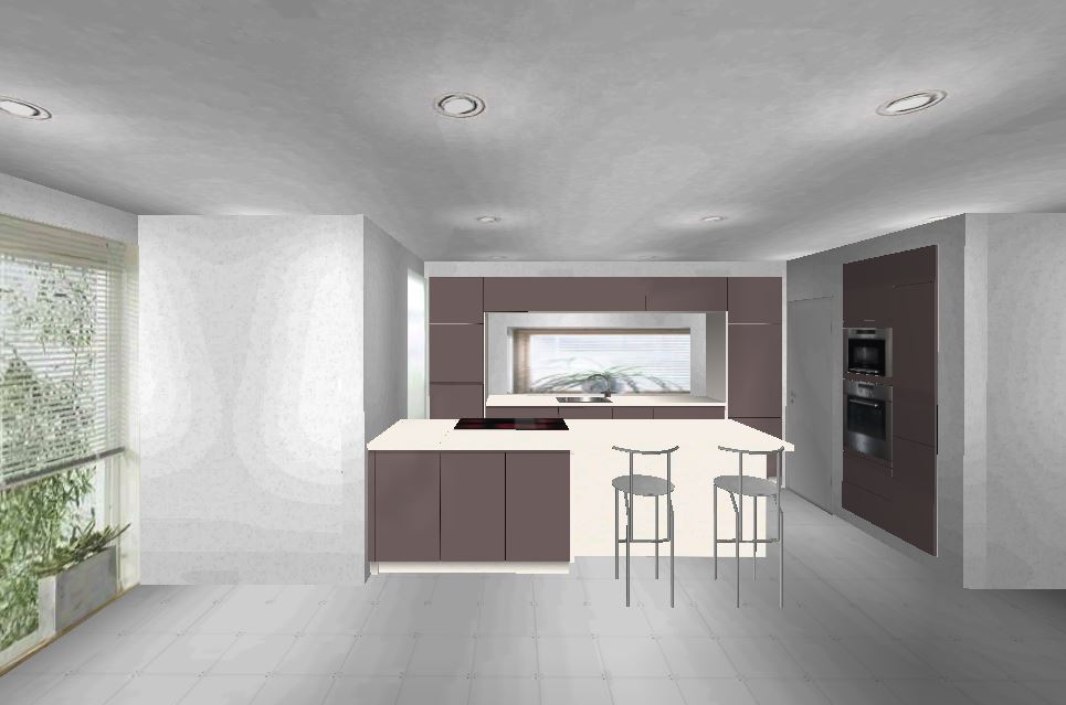

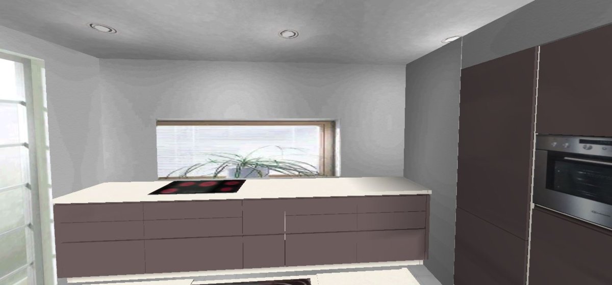

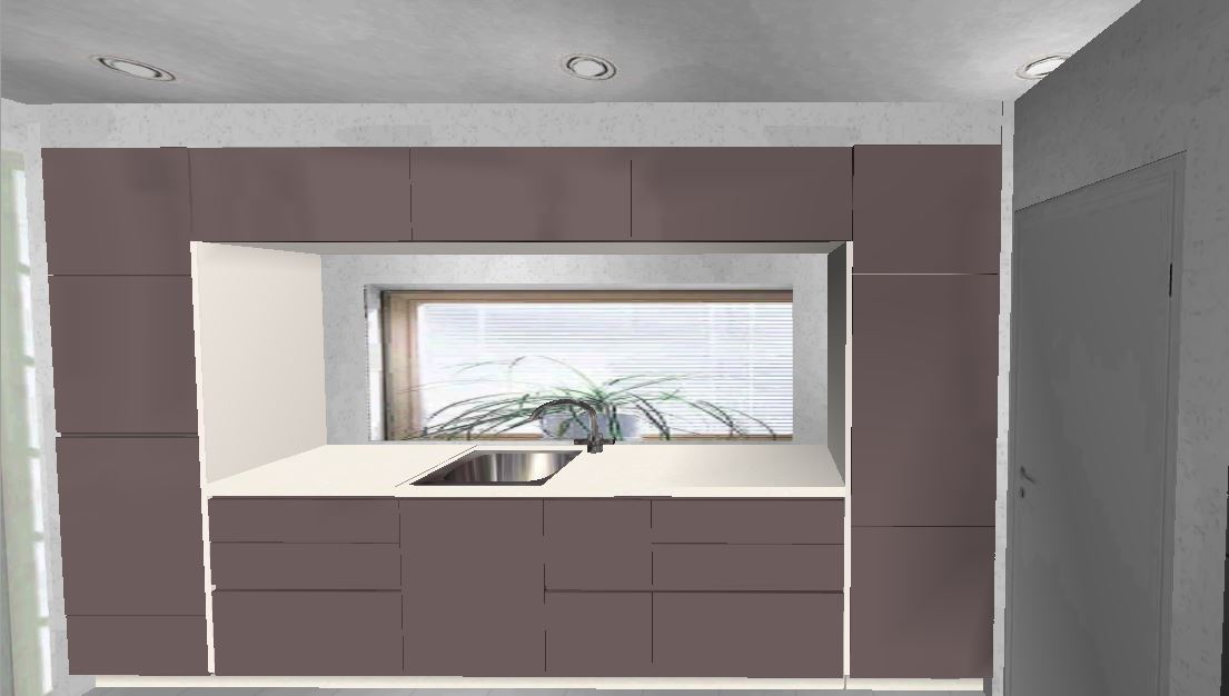

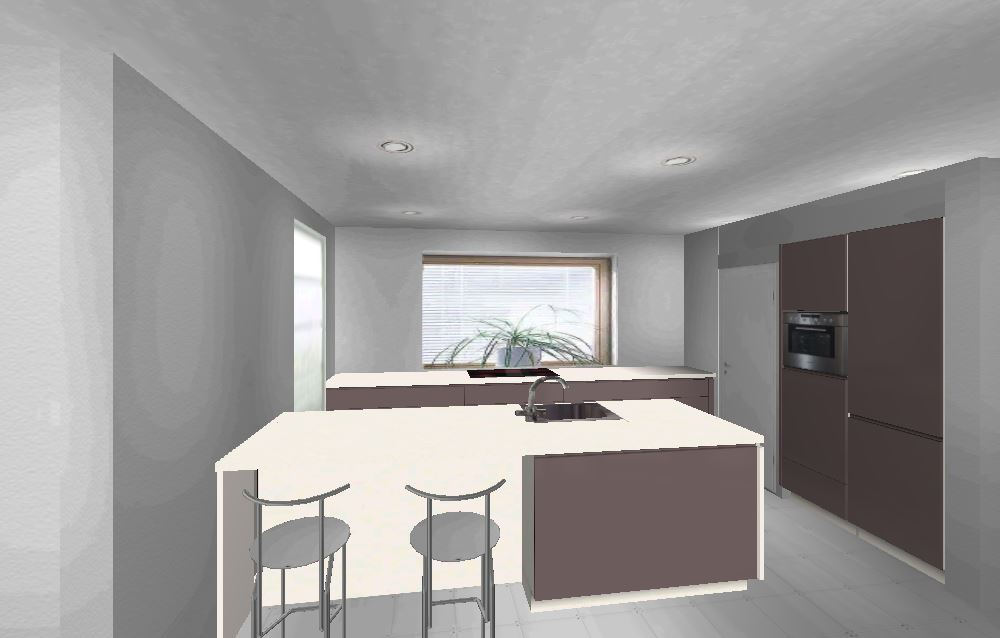

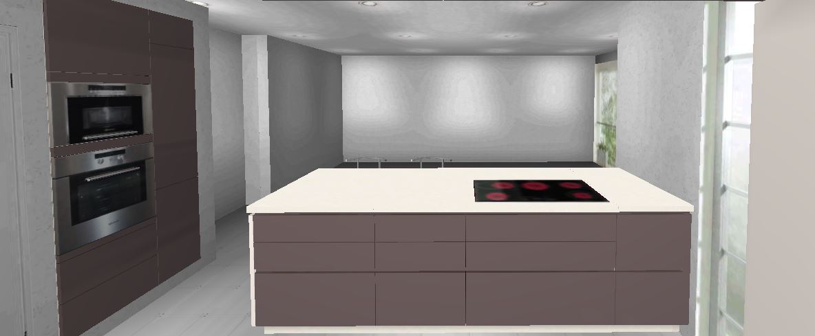

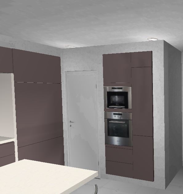

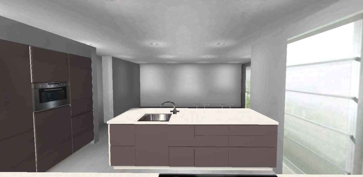

Ich hab mal ein bisschen geschoben... Zunächst mal mit Kochinsel.
Die Fensterzeile hab ich aufgeteilt in...
- Blende/Trockenbau
- GSP Hochschrank - die Kaffeemaschine könnte ihren Platz evtl. auf einem Auszugstablar, hinter der Tür, über dem GSP finden
-Wange
- 80er
- 60er Spülenschrank
- 45er MUPL
- 80er
- Wange
- Kühlschrank
- Blende/Trockenbau

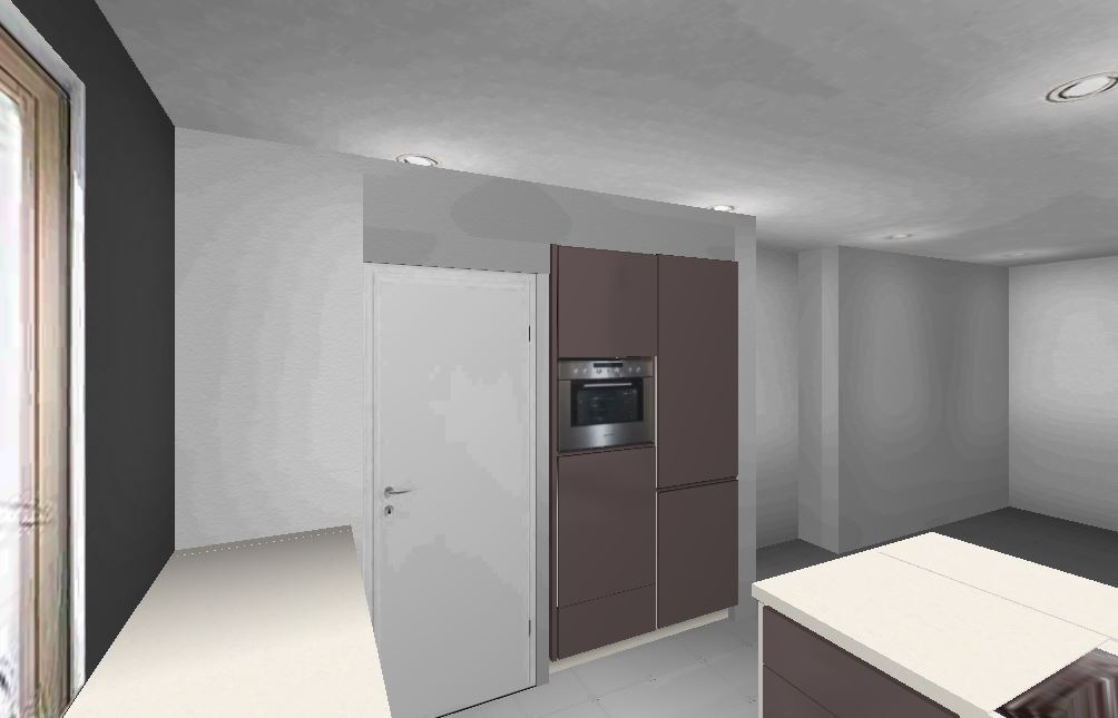

Den BO-Hochschrank habe ich in der Wand zur Speisekammer versenkt und einen 40er Hochschrank dazu gestellt.
Insel:
Das Kochfeld habe ich weiter zur Wand geschoben, damit eine von 3 Seiten zugängliche Arbeitsfläche entsteht. Gerade mit kleinen Kindern, eignet sich diese Fläche hervorragend zum Plätzchen ausstechen! :kiss:
Die Stuhlnische habe ich offen gelassen, damit man bei Bedarf, einen 3. Stuhl dazustellen könnte. Dann gibt es auch keinen Streit unter den Geschwistern...;-) :cool:
Aufgeteilt hab ich die Insel in...
- Blende
- 45 für z.B. Kochflüssigkeiten
- 100er Kochfeldschrank
- 60er
- 80er
- Wange
Rückseite: 45 - 90
Falls das Kochfeld nicht zwingend einen 100er Schrank braucht, könnte man die Insel natürlich etwas anders aufteilen, z.B. 45 - 90 - 90 - 60

@Vikunja
- aber die Spüle wäre doch grade dann von 3 Seiten zugänglich, wenn sie planrechts auf der Insel wäre. Oder hab ich da nen Denkfehler? :-)
- genau: neben den Spülenunterschrank - planlinks neben der Spüle - dann den MUPL
- ach der GSP steht im Weg egal wohin wir ihn packen. Und wenn er nicht im Weg steht, dann der Kühli ;-)
- Speistür planunten hat mir mein Mann ein absolutes Veto eingelegt, da lässt er nicht diskutieren, für mich wärs okay.. nun ja...
@emka
- Fenster zu Straßenseite: jein... also das ist auch echt nur die Straße, dahinter ewigst hoher alter Baumbestand und erst dahinter das Haus des Nachbarn
- Regale sind schon gestrichen (der Plan ist wie gesagt nicht der aktuellste, da dieser in Arbeit ist)
- Barhocker: naja "brauchen" :-D Die sind halt wünschenswert. 1 finden wir zu wenig, 3 zu viel. Also 2
- Downdrafts: Stauraumverlust ist wirklich nachrangig. Wir haben jetzt vielleicht ein Drittel des Stauraums und kommen auch hin; Gerüche sind uns bewusst
- die restlichen angesprochenen Punkte stehen eben grad zur Diskussion :-) Bin gespannt, was letztlich rauskommt dabei^^

Wie schön - ein Entwurf! Vielen Dank!
Der mir aber recht teuer aussieht :-D
Also wenn wir eine Einrahmung wählen, dann würden wir auf die versenkten Schränke verzichten und Kühli in den rechten Hochschrank , GSP + Mikro/Backofen in den linken
So viel Stauraum brauchen wir auch gar nicht. Außerdem steht für mich nach längerem Überlegen mittlerweile fest, dass die Spüle in die zu verlängernde Insel kommt und der Herd vor's Fenster. Aber nicht mittig, sondern, dass auf einer Seite noch viel zusammenhängende Fläche ist. Da muss ja auch noch irgendwo die Kaffeemaschine hin ;-)
Ich hab mir auch nochmal was überlegt und bitte um Meinungen ;-) Dafür mach ich aber nen gesonderten Beitrag, sonst wird das hier zu lang

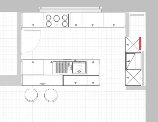

Neue Idee:
1. Zeile mit Panaromafenster:
- Hochschrank durch normalen Unterschrank ersetzen
- Spüle durch Herd ersetzen
- evtl. Verzicht auf die Hängeschränke (müsste ich visualisiert sehen)
2. Halbinsel:
- um 20 oder 30 cm verlängern (was erachtet ihr für sinnvoll?)
- 30 cm Abstellfläche für Sachen aus dem GSP, direkt daneben eine Spüle ohne Abtropfbecken (also planrechts, 30 cm von der Inselkante entfernt)
- Sitzecke belassen, wie sie ist
3. Wand zur Speis
- hier habe ich im Bauplan nochmal die genaue Wandlänge angesehen, da hat sich der Küchenplaner verhauen. Es ist so: Die Wand ist insgesamt 295,5 cm lang. Allerdings muss man eben auch beachten, dass die Wand ja auch 17,5 cm stark ist. Man kann mit den zu versenkenden Schränken also nicht ganz Richtung planunten, sondern kann nur die 278 cm nutzen
- planoben beginnend:
- 60 cm, die vom Unterschrank der Zeile "belegt" sind
- 15 cm "Wand"
- 60 cm Durchgang in die Speis durch einen Küchenschrank
- 60 cm Hochschrank für GSP + BO/Mikro
- 60 cm Kühlschrank
wären insgesamt 255 cm - man hätte also auch noch Puffer für Griffleisten
Die bisher geplante Tür zur Speis hat eine Breite von 77,5 cm.
Was meint ihr dazu?
Die Spüle ist dann zwar von drei Seiten zugänglich, nicht aber die Arbeitsfläche. Für gemeinsames Kochen oder Backen bestimmt sehr bequem. Das Problem beim GSP ist, dass du den evtl. auch mal offen stehen lassen möchtest, den KS eher nicht ;-)
Spüle und Herd zu tauschen finde ich gut, nicht nur wegen der Fettspritzer auf der Insel, auch weil die Abluft dann nicht auf die Terasse kommt.
Die Geheimtür finde ich auch gut, ich würde dann aber mal über einen Ullaschrank nachdenken, da kannst du dann auch deine Kaffeemaschine verstauen.
Die Insel würde ich nur so lang machen, dass du noch 120-110cm zwischen Insel in Wand planrechts hast. Dann kommt man auch bequem aneinander vorbei.
Okay - momentan sind da 130 cm Durchgang. Dann könnte man die Insel ja um 20 cm verbreitern. Ullaschrank sagt mir gar nichts - gleich mal die SuFu bemühen ;-)

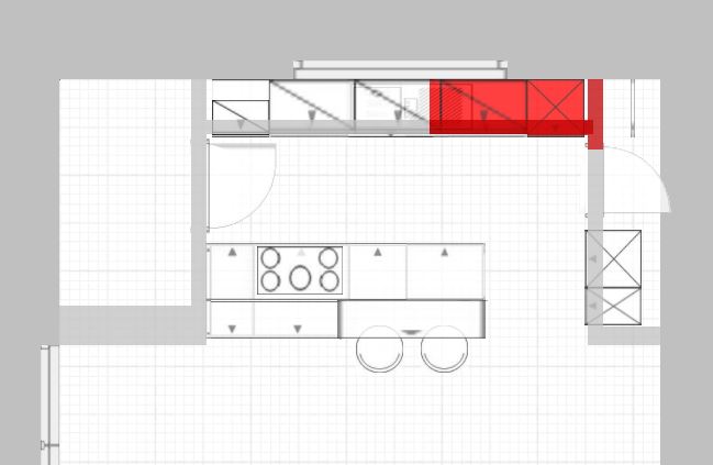

Ich hab den Grundriss mal schnell angepasst... Zum planen hab ich heute Vormittag leider keine Zeit.
Mit dem 2., 60 cm breiten Stellplatz in der Speisekammerwand, könnte man die Fensterzeile ohne Hochschränke planen. GSP leicht erhöht, in der Zeile integriert.
Wenn du die Sitzplätze Plan links lässt, wird es eng für einen 3. Stuhl. Am offenen Inselende, hat man mehr Luft, um auch einmal einen 3. Stuhl dazustellen zu können. Bzw. muss die Lücke dann breiter werden, als die +30cm die die Insel länger wird.
Die Spüle würde ich auf der Insel so platzieren, das eine ausreichend große Fläche bleibt, die von 3 Seiten zugänglich ist. Gerade wenn Kinder im Haus sind, ist dies genial zum Teig rollen und Plätzchen stechen.
...und auch wenn einmal ein Buffet angerichtet werden soll, ist so eine Fläche nicht zu verachten!

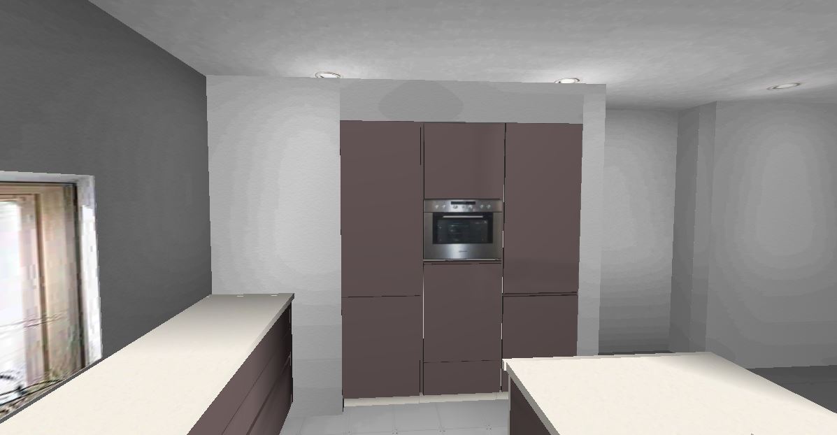

Denkst du nicht, dass der GSP in der Wand unter der Ofen/Mikro-Kombi besser aufgehoben wäre? Da könnte man ihn vielleicht noch ein Stückchen höher setzen. Die Zeile unterm Fenster sollte m. M. n. aus optischen Gründen schon gleich hoch sein. Meine Schulterhöhe ist übrigens 1,42 m.
3. Stuhl muss echt nicht zwingend sein. Zumal mir ein geschlossenes Inselende optisch auch wieder besser gefällt (jaaa, ich bin schwierig ;-))
Hm, aber wenn die Spüle planrechts ist - wo ich sie sicher im Alltag sehr sehr sehr viel besser brauchen kann als welter links, dann können doch 2 Kinder von der Stuhlseite her helfen und das 3. mit mir zusammen von der Innenseite der Insel.
Für die paar Mal Plätzchenbacken oder Buffet anrichten pro Jahr geht mir das sonst zu sehr zu Lasten meines alltäglichen Komforts.
Das Buffet kann ja auch auf der wirklich langen zusammenhängenden Arbeitsfläche planlinks der Spüle aufgebaut werden. Und hätte sogar den Vorteil, dass die Speisen näher am Esstisch wären.
Außerdem werde ich versuchen, meinen Mann dazu zu bewegen, die Kaffeemaschine in der Speis "zu verstecken". Sie ist kein Objekt der Designkunst und dazu noch laut. Aber er liebt sie. Er trinkt übrigens genau 1 Tasse am Tag. Am WE 2. Wenn Besuch kommt, kann man sie ja ausnahmsweise in die Küche stellen.

147cm Schulterhöhe, dann kommt das mit einem Mikrowellen-Kompaktbackofen gerade so hin... Du solltest ihn dir aber zuvor anschauen, ob er dir auch zusagt.
Ich hatte einmal Gelegenheit in einen hinein zu schauen und er sagte mir von der Wertigkeit nicht so zu. Kann aber auch an der Marke liegen, die ich dort vorgefunden hatte.
Ich pers. würde dann vermutlich wohl eher einen Kompakt-BO ohne Mikrowellenfunktion wählen und die Mikrowelle in die Speis verbannen... ;D
...und Geschmäcker sind ja auch verschieden, zudem habe ich keine Mikrowelle und vermisse auch keine. :cool: ;-)
...unsere Kaffeemaschine steht übrigens auch nicht in der Küche. Ich habe sie in den HWS-Raum (meine alte Küche) verbannt. Allerdings hat mein Mann dort eine Spüle. Aber für eine Tasse Kaffee am Tag, sollte man auch mit einem Litermaß klar kommen.

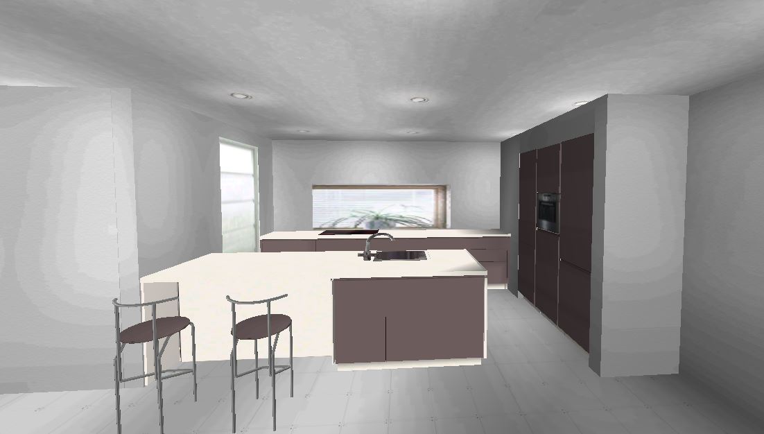

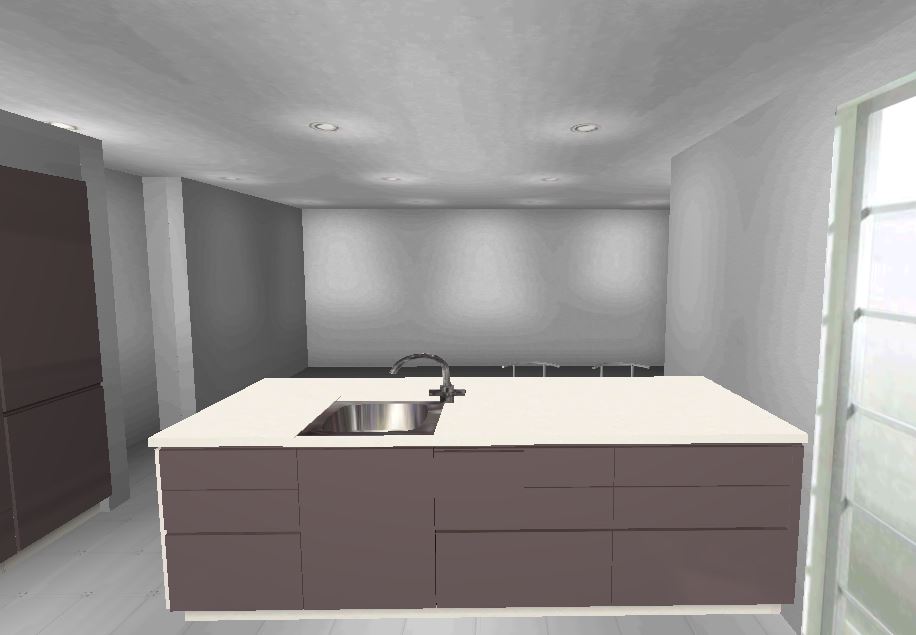

Ich würde mich übrigens riesig freuen, wenn jemand von euch die aktuelle Planung visualisieren könnte, damit ich sie dem :kfb: zeigen kann. Ich habe mich am Haecker-Planer versucht und bin kläglich gescheitert. Hab hier momentan fast ständig einen Säugling auf einem Arm liegen, was die Sache nicht grad leichter macht ;-)
...auf die schnelle, mir ist etwas dazwischen gekommen.
Insel hab ich aufgeteilt in Blende - 80er - 80er Sonderschrank (geteilter Auszug oben) links MUPL, rechts Stauraum - Spülenschrank - 60er
Kochzeile:
Blende 80er - 45er für Kochflüssigkeiten - 100er - 80er - 80er - Blende
Ein Kompakt-BO ist natürlich kleiner, er hat eine geringere Bauhöhe. Mein Miele DGC, welches ja im Grunde ebenfalls ein Kompakt-BO ist, hat die selbe Breite wie mein BO. Die BO-Innengröße ist aber von Hersteller zu Hersteller unterschiedlich. Du musst die die Öfen anschauen.

Wow, danke! So kann ich mir das alles sehr viel besser vorstellen und selber gedanklich tüfteln! Eine tolle Anregung!
Kochzeile:
fast perfekt, ich würde nur den 45er und den 100er Schrank tauschen, damit das Kochfeld nicht so mittig vorm Fenster ist. Ich hätte das gern lieber dezentral. Schon vor dem Fenster, aber nicht mittig.
Blende - 80 - 100 (Induktion ) - 45 (Kochflüssigkeiten) - 80 - 80 - Blende
Insel innen
Blende - 60 - 80 - 45 (MUPL, sollte von der Breite her reichen) - 60 (Spüle) - 45 (breiter soll dieser Schrank bitte nicht sein) - Blende

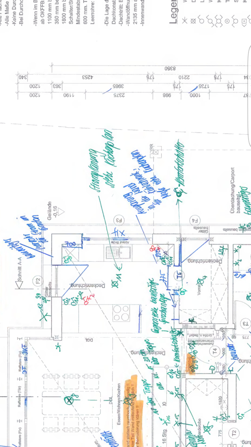

- Fenster: 70 cm Abstand zur linken Wand, 85 cm Abstand zur rechten Wand, 83 cm hoch (sieht hier irgenwie höher aus :-))
- Tür zur Speis am liebsten als Schranktür - vielleicht kann @mozart meinen (schlanken) Mann überzeugen, dass 60 cm Durchgangsbreite ausreichen, wenn man noch einen anderen Zugang mit 110 cm Breite hat ;-)
- sollten wir uns doch für Hängeschränke entscheiden, wie teilen wir die bei einer Raumbreite von 396 cm am besten auf?
90 - 100 - 100 - 90?

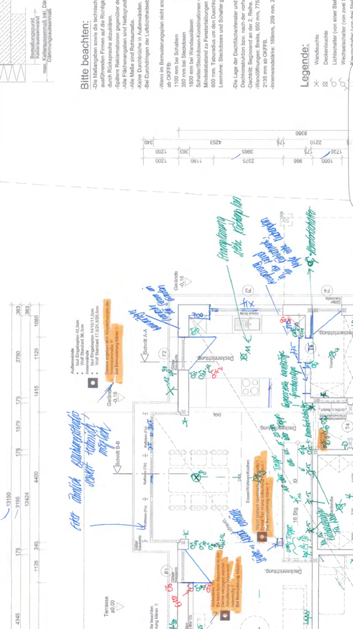

Wieso Raumbreite 396cm? Im Grundriss ist die Breite mit 400 cm eingezeichnet...
Zu dem Zeitpunkt, zu dem der Küchenplaner angefangen hat, waren die Maße noch nicht 1000%ig.
Ich häng nochmal den - leider etwas unübersichtlichen - exakten Plan an.
...du hättest die Maße aber verbessern können, bevor du uns den Grundriss zur Verfügung stellst. Es steckt recht viel Planungsarbeit in einem Grundriss und wir planen hier in unserer Freizeit. Da ist sowas immer etwas ärgerlich!
Die Küche hat jetzt also einen Grundriss von 278 cm x 396,5 cm? Ist das richtig?
Hier die überarbeitete Planung.... Das niedrige Fenster wirkt etwas merkwürdig, ohne Hängeschränke darüber. :rose:
