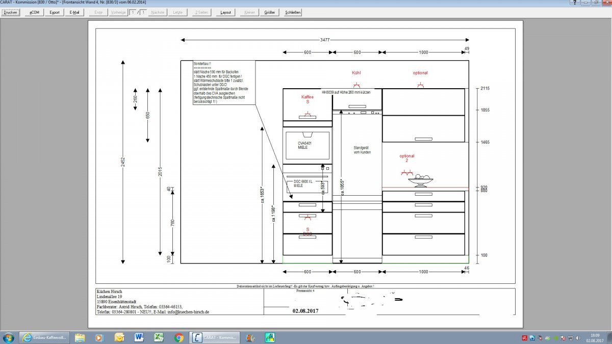

Hier mal ein Bild von Einbaugeräten von Miele :
Bildquelle: Miele CVA 6401 Einbau-Kaffeevollautomat
Geht sogar wunderbar.

6.107
OT:
Hallo @Anett
Dürfte ich dieses Bild:
rauskopieren und zur Veranschaulichung weiter verwenden. Ich würde es auf diesen Teil:
beschränken.

das ist in Ordnung. Wobei die Urheberrechte eigentlich bei der @kuechentante liegen :rose:, sie hat das so entworfen und war wohl auch ein Sonderschrank
6.107
Im Prinzip geht es mir um den Umbau um den Kühl/Gefrieschrank, ich warte mal ab was @kuechentante schreibt. Vielen Dank derweilen.
kuechentante
6.331
Der Hochschrank ist eine Sonderbau .
(Modulprogramm , hier Bauformat )
Zum zeichnen und bestellen ,nehme ich da immer den Hochschrank , der eine 60-er Nische mit darüberliegender 45 Nische hat.
Die 60 - er Nische habe ich dann auch auf 45 geändert + 1 zusätzlichen Schubkasten
darunter.
Wem es dann noch zu hoch ist, der kann den Schubkasten ja weglassen , und dafür oben eine größere Klappe (notfalls mit Verstiftung) wählen.
Bei scheidbaren Fronten , könnte dann auch die kleine Blende noch entfallen.
Ich schau da immer auf die danebenliegenden schränke,
damit es noch ein stimmiges Bild ergibt.
Bei dem Miele Kaffee Automat , gibt es da auch keine Probleme.
der wird von vorne bestückt.
