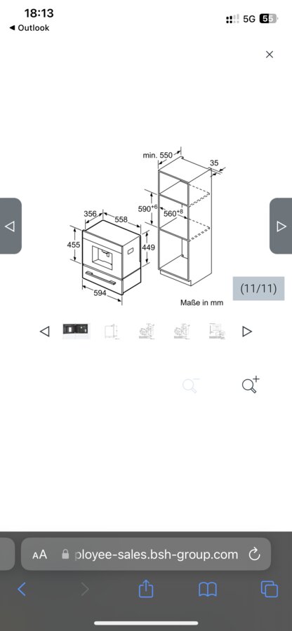

da wir keine Kaffemaschine + Wasserkocher rumstehen haben wollen, haben wir uns einen einen Einbau Kaffeevollautomaten bestellt aus dem Haus BSH . Die Höhe ist mit exotischen 455 mm angegeben, das liegt zwischen Einbaubackofen und Einbau Mikrowelle. Hat jemand eine Idee wie man das in einen Hochschrank bekommt ohne die Fronten abzusägen (was nie so richtig gut wird). Vermutlich würden wir es mit einer Serie 8 Mikrowelle übereinander kombinieren, dabei soll die Mikrowelle oberhalb stehen. Die Mikrowelle hat eine Frontenhöhe von 382 mm. Das gibt eine Gesamthöhe von ca. 850 mm mit etwas Luft. Dieses Rastermaß gibt es aber bei Metod nicht. Im System Enhet gibt es das 15er Maß. Evtl. kann man damit eine Blende basteln, falls es ein gemeinsames Farbschema gibt?
Vielleicht hat ja jemand ein ähnliches Problem gehabt
Edit: Sorry, alles Käse, es gibt unten drunter noch eine integrierte Schublade, die das Gerät auf 590mm bringt
