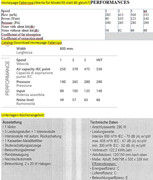

dein Link führt dem ersten Blick nach auf die amerikanische Seite...
Wo liest du denn 'air capacity'? Das sind die (normalerweise freiblasenden) Volumenangaben:
Stufe ----- 1 -- 2 -- 3 -- 4
Flow (m³h) 285 415 500 535
Bei uns heißt die Faustregel: keine Kopffreihaube unter 600m³. Damit fährt man ganz gut, ist allerdings auch schon nicht mehr im untersten Preissegment.
Lautstärken sind etwas sehr subjektives, außerdem sind die Angaben von Faber etwas spärlich, zum beispiel steht dort nicht, ob es Schalldruck oder Schallleistungspegel ist...

Also nicht unter 600m3/h ... - für Stufe 1 oder maximale Stufe ?
Hier mal die Daten die ich inzwischen zum Vergleich gesammelt habe. (ist die grösse ok zum lesen?)

Ob die Haube was taugt wird man erst feststellen wenn mal das Innere gereinigt werden muß... Bei der Haube sehr mühsam.
Es ist doch die hier gemeint, oder?

ja, das ist die...du kennst diese Haube also und man kann die schlecht innen reinigen? Hmpf.... die Haube wird mir immer unsympathischer.
Danke für den Screenshot - da sind die Werte ja auch ganz anders interessanterweise :-\

Die Werte sind doch gleich. Auf der Website von Faber stehen die Werte aller Stufen, im Nobilia Katalog nur die von Stufe 1, 3 und 'intensiv'.
600m³ bei höchster Stufe - auf Stufe 1 haben das die meisten Top-Hauben nicht ;-)
