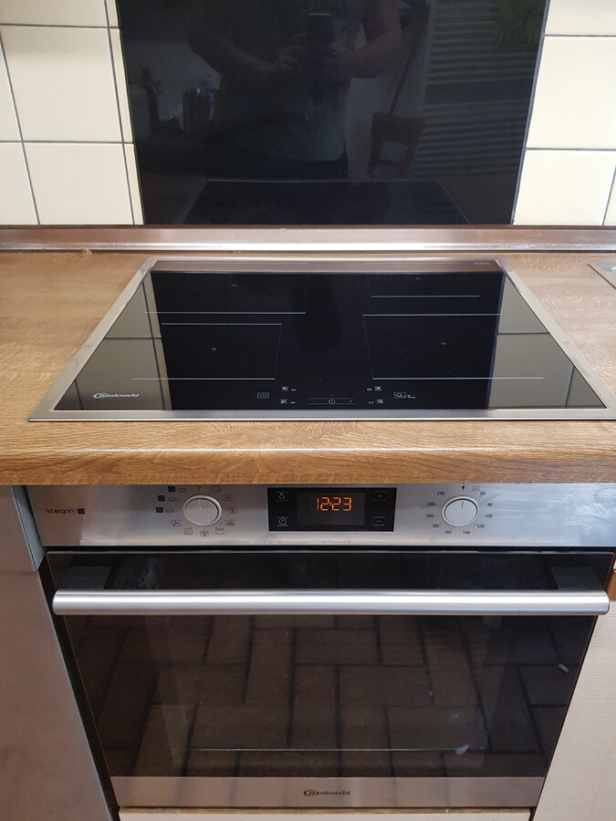

ich habe mich hier im Forum angemeldet damit ich meine Erfahrung bezüglich meines neuen Bauknecht Bako Gentle Steam posten kann. Ich habe den Backofen mit extra Induktionskochfeld gestern vom Mediamarkt geliefert bekommen und direkt eingebaut. Induktionskochfeld funktioniert wie es soll wenn man die normalen Stufen pro Platte verwendet. Also Stufe 1 bis 9. Die Sonderfunktionen sind komplett unbrauchbar. Automatische Funktion "kochen" kocht irgendwie vor sich hin, Funktion "Sieden" kocht genau gleich wie die Funktion "kochen". Also was soll das? Nun ja... das ganze Set hat nur 700€ gekostet, Herd mit Induktionskochfeld. Ich denke man kann keine S-Klasse erwarten wenn man nur Geld für nen Polo ausgibt.

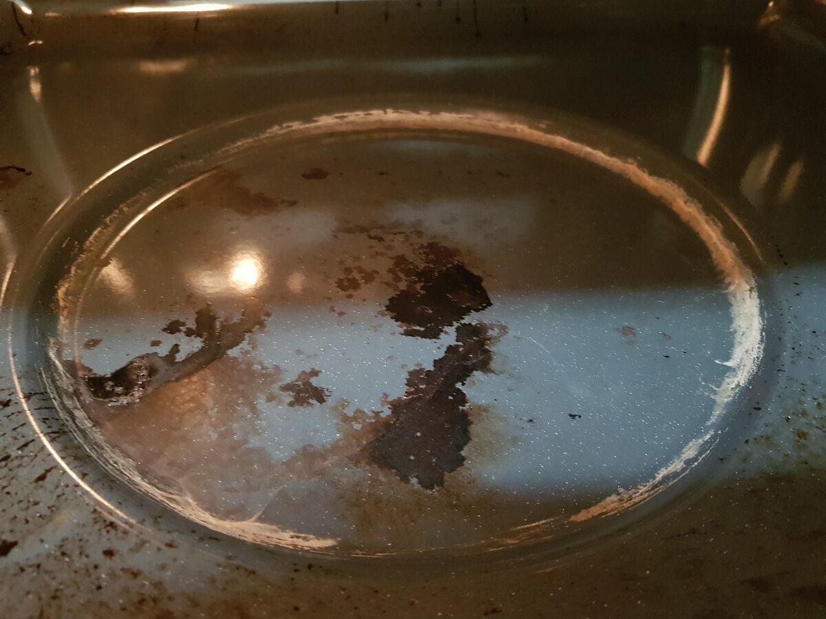

Was aber der Grund ist warum ich mich hier angemeldet habe ist der Backofen. Der ist lebensgefährlich! Der Backofen hat eine Funktion für Dampfgaren. Hierzu wird 250ml Wasser in eine kleine Vertiefung am Boden des Ofens geschüttet und das Dampfprogramm vorgewählt. Habe ich gestern dann gleich getestet und einen einzelnen Putenschenkel gemacht. Ich muss sagen das Ergebnis war super! Außen knusprig und innen sehr weich. Allerdings ist mir gestern schon aufgefallen, dass sehr viel Dampf an der Oberseite des Ofens austritt während des Garens. Es ist so viel Dampf, dass das Display des Backofens innen Wasser gezogen hat. Auch hat der Ofen dann angefangen wie wild die Knöpfe selber zu betätigen. Kurzschlüsse aufgrund der vielen Feuchtigkeit! Und, auch meine darüberliegendes Induktionsfeld hat sich plötzlich an und aus geschaltet weil auch hier der ganze Dampf in die Elektronik geströmt ist. Auch ist mir aufgefallen, dass das Metall am Bedienfeld so heiß geworden ist, dass man es nicht mehr ohne Verbrennungen zu erleiden anfassen konnte. Sehr unschön dachte ich mir, aber ist vielleicht so bei dem günstigen Teil.

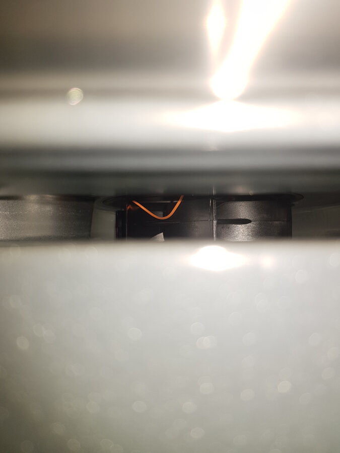

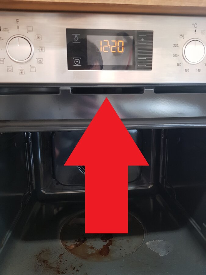

Dann, als ich schon fast aufgeben wollte sind mir die drei Öffnungen zwischen Garraum und Bedienfeld aufgefallen. Reingeleuchtet..... uuuund.... da sitzt ein radiales Kühlgebläse. Dieses soll den Luftstrom antreiben der unter anderem überschüssigen Dampf mitnimmt. Der Luftstrom durchströmt auch die Tür des Ofens und kühlt die Elektronik. Bei meinem Ofen kühlt der Lüfter allerdings gar nichts. Weil, fertigungsbedingt ein oranges Kabel den Lüfter blockiert.
