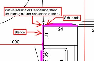

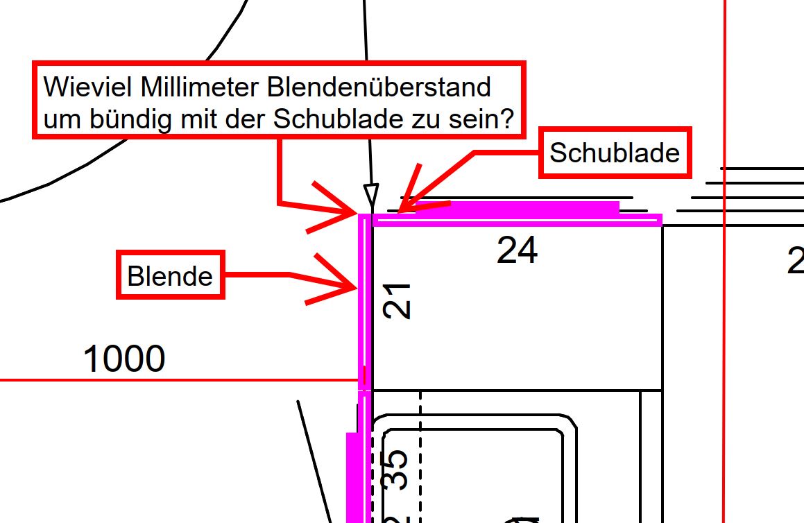

Wie viele Millimeter plant ihr hier in der Regel ein um am Ende mit der Front der Schublade ansatzweise bündig zu sein?

Leider ist das immer verwirrend. Korpustiefe bedeutet immer ohne Front und Griff. Die mir bekannten Hersteller haben Korpustiefen von 555 mm (Bauformat /Burger), 560 mm (Nolte , Schüller , Häcker , Team7), 561 mm Nobilia . Dazu kommt die Front zwischen 18 und 21 mm. Und oben drauf die Arbeitsplatte , die hat dann normalerweise 600 mm Tiefe.
Ikea macht sein eigenes Ding und die APL ist dann 630 mm tief.

Mein Frage rührt unter anderem daher, dass ich die seitliche Wange auf der anderen Seite der Insel nachstellen wollte. Ist aber leider nicht ganz so einfach.
Ich würde es so machen:
18 Front Schublade
+ 4mm Luft von @mozart
340 Schrank links (quer)
600 Spüle breit
340 Schrank rechts
18 Front als Blende
Und nun noch für die andere Seite der Überstand um den Griff zu verdecken 20.
= 1.340mm
