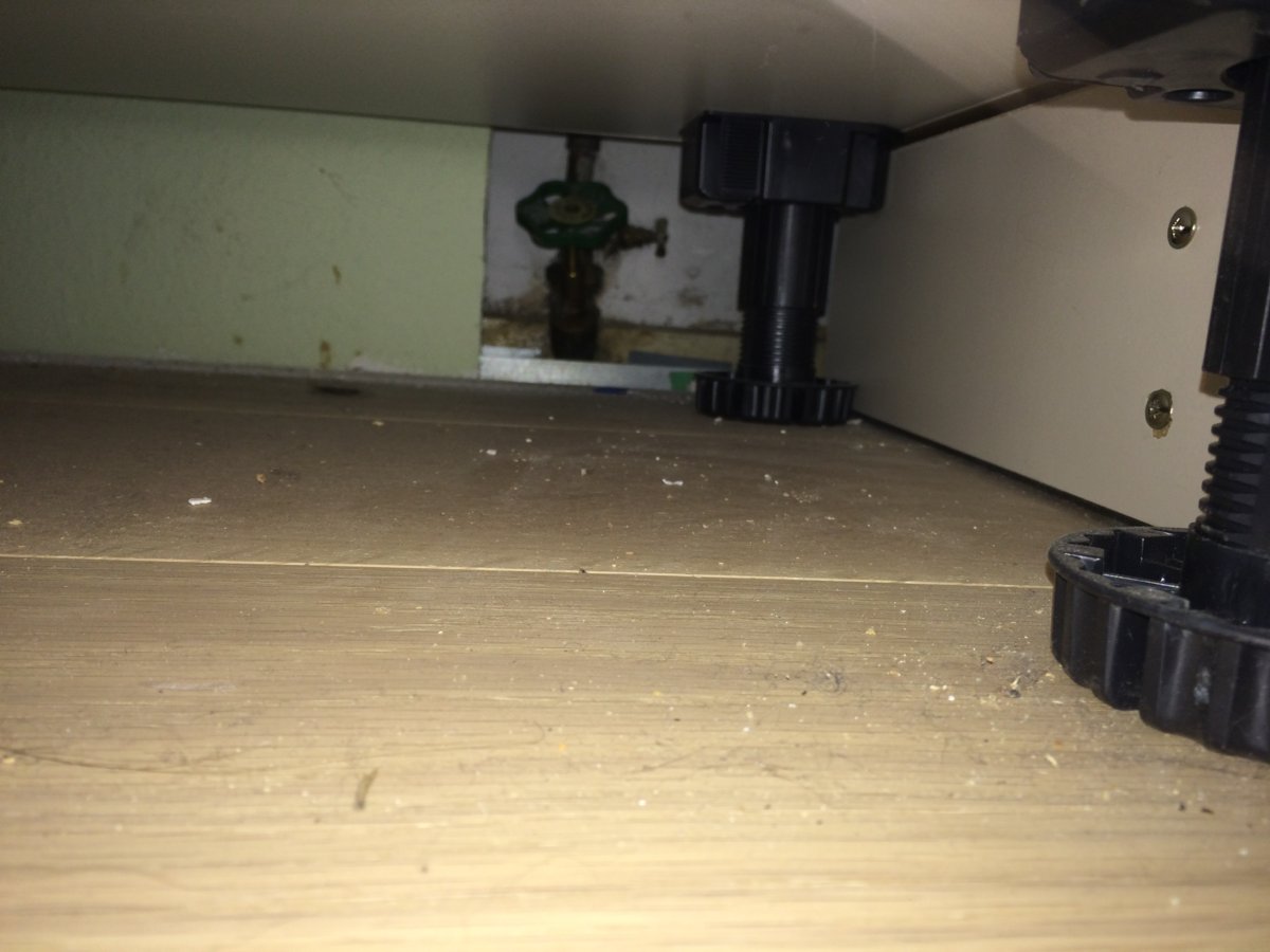

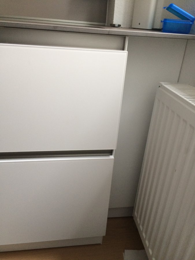

    habe mal eine Frage an die Montage Spezi's hier im Forum.
    Und zwar haben unsere Handwerker bei Sanierungsarbeiten von unseren Wasserleitungen entdeckt, dass noch eine alte Bleileitung ins Haus führt. Diese muss jetzt getauscht werden.

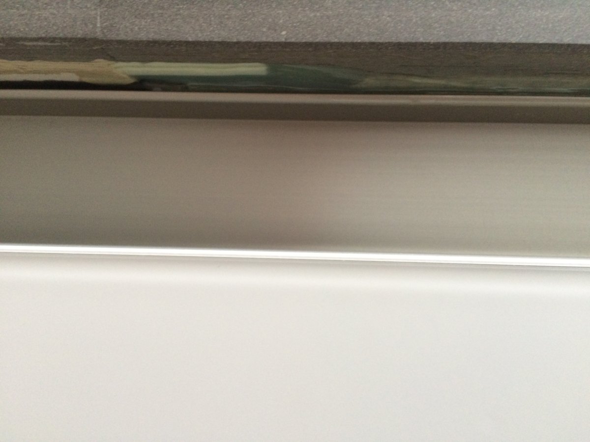

    Das Problem ist, dass unser 90er Schrank davor steht. Dieser muss da irgendwie raus. Die Arbeitsplatte ist aber mit 2K Kleber am Unterschrank (evtl. nur Griffleiste) geklebt worden, da sie am Kochfeld gestückelt ist und halt braucht.
    Jemand eine Idee wie sowas Zerstörungsfrei geht? Oder ob es überhaupt geht?
    Würde auf jeden Fall das Küchenstudio mit dem Rückbau beauftragen, muss dann eben die WEG bezahlen, will nur nicht das was kaputt geht :trost:
    Meine schöne Küche :-( ich könnt heulen...

    Ich würde auf jeden Fall das Küchenstudio damit beauftragen damit sie einmal sehen wie blöd es ist eine Arbeitsplatte, mit welchem Kleber auch immer, an den Unterschränken zu verkleben.
    Evtl. reicht es die Rückwand des Unterschrankes zu entfernen und den Boden etwas wegzuschneiden. Das muss der Klempner beurteilen der die Maßnahme durchführen soll.

    Meine Idee wäre ja gewesen, den Unterschrank runterschrauben, Arbeitsplatte abstützen und den Schrank denn rausziehen. Aber funktioniert ja nicht wegen dem Kleber...

    Das ist eben der Preis den man zahlen muss, wenn man eine dünne APL aus sprödem Material auf Unterschränken mit einer Griffmulde setzt - wo bei "normalen" Schränken die Traverse mit etwa 3 cm genügend Auflage bietet, ist bei einer grifflosen Küche nichts außer Luft - und etwas Aluminium.
    Ich würde versuchen (lassen), die Kleberschicht mit einer oszillierenden Säge und einem dünnen gekröpften Blatt zu durchtrennen - dabei das Blatt von unten auf die APL auflegen, dann bleibt auch das Aluprofil unbeschädigt.

    Traversen hat der Schrank trotzdem, die sind nochmal mit Silikon eingeschmiert. Verstehe aber trotzdem nicht wie man eine Küche so bombig einbauen kann. Kann ja auch mal ein Rohrbruch oder ähnliches sein.
    Silikon kann ich ja verschmerzen aber anderen Kleber kann ich nicht für gut heißen.

    Sie ist aus Keramik und wurde auf die Traversen geklebt
