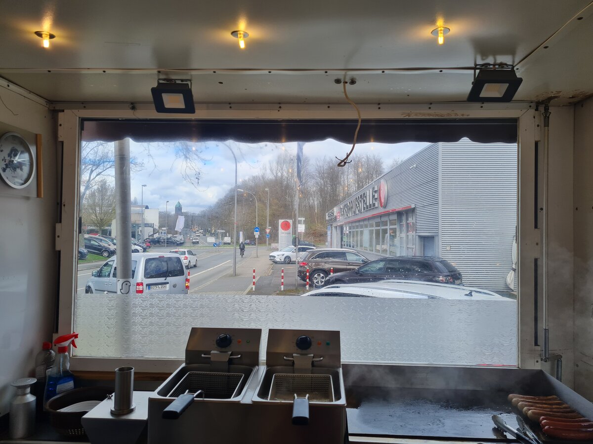

Hallo rauer Vorgaben vom Ordnungsamt ich habe eine grosse imbiss Hütte und das Ordnungsamt hat mir diese Vorgaben gegeben ich möchte nur vermeiden 2 Löcher in die Seitenwand zu bohren auf dem bild ist zu sehen wo die Anlagen hin sollen
Da wirst Du eine (zugelassene) gewerbliche Lösung brauchen. Haushalts-Hauben sind vermutlich nicht zulässig und 150mm mit Sicherheit für eine Fritten-Bude viel zu wenig.
In dieser Umgebung will man auch keine Haushalts-Haube betreiben. Ob zulässig oder nicht: Dafür sind diese Geräte nicht ausgelegt. Du hättest keine Freude daran.
ich habe gerade mal Gastro Hauben gegooglet.. da solltest Du für kleinen Preis fündig werden.. Hauben mit Leistungen oberhalb von 2000 cbm/h gibt es bei Privat-Küchen-Hauben so nicht.. zudem sind die Gastrohauben offensichtlich bezahlbarer als gute Hauben der Hersteller, die wir hier so verkaufen..
