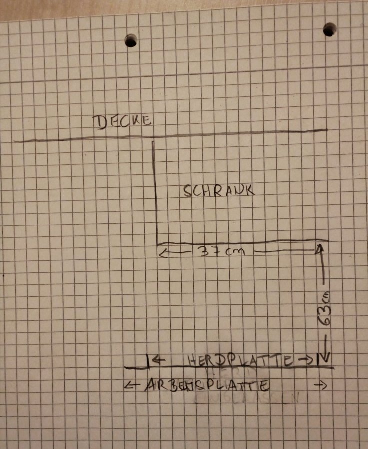

Leider geht meine Kamera aktuell nicht ich habe mal eine, wenn auch sehr laienhaften, Zeichnung angefertigt.
Infos :
- Schrank (37 cm tief) geht direkt bis zur Decke und kann auch nicht anders gehängt werden
- Abstand Herd zu Schrank beträgt 63 cm
- Herdplatte endet knapp 3 cm über der Schranktiefe
Wir können leider nichts umbauen daher suchen wir händeringend etwas das man an den Schrank schrauben kann.

Unterhauben stehen vor und hier ist der Abstand zum Kochfeld zu gering bzw sehr unkomfortabel.
Besser wäre ein eingebauter Flachlüfter.
Wenn das nicht geht würde ich den Schrank abhängen und statt dessen eine 60er Blockhaube montieren.
Eigentlich sollte kein Schrank ohne Dunstabzug über einem Kochfeld hängen.Da sind Quellschäden vorprogrammiert.Aus meiner Sicht nicht fachgerecht gelöst.

leider dürfen wir an der Küche nichts umbauen, der Schrank lässt sich leider auch nicht einfach abhängen da er Teil eines Gesamtelements ist.
Müsste man diese Flachlüfter nicht auch in den Schrank verbauen ?
Wäre das Problem zwecks hervorstehen der Unterhaube eher ein optisches Problem oder würde es, auch aufgrund des Abstands zum Herd, evtl nicht funktionieren ?
