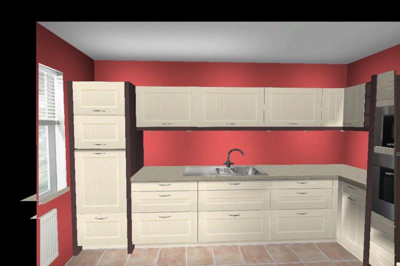

ursprünglich hatten wir vor, eine helle Front zu nehmen und wollten dazu in einer dunklen Akzentfarbe 5cm breite Wangen um die beiden Hochschränke (Backofen/Garer und Kühlschrank) bauen, bei der hochgebauten Spülmaschine ist es selbstredend, dass Wangen erforderlich sind.
Nun tendieren wir doch wieder mehr zu Kirschbaum als Front, dann entfällt wohl die Notwendigkeit der Akzentfarbe. Wangen sind aber zumindest bei der Spülmaschine notwendig, bei den anderen beiden Hochschränken sind sie optional. Deshalb einige Fragen zu den Wangen:

- bei der Spülmaschine sind 2 Wangen notwendig, wobei links von der Spülmaschine wahrscheinlich auch noch eine Blende notwendig wird, um eine ca. 4cm Lücke bis zur Wand schliessen zu können.
Welche Wangenstärke ist zu empfehlen?
Beide Wangen gleich stark, also mit der Blende verschmelzen (d.h. beide Wangen ca. 4,5cm)?
Oder 4+2,5cm und 2,5cm?
Oder besser anstelle einer Blende zur Wand die Eckblende an der "toten Ecke" von ca. 65 auf ca. 69 erweitern? Diese Erweiterung ginge nur einseitig, die andere Seite der Eckblende darf aus Platzgründen auf keinen Fall erweitert werden! - Die Hochschränke Backofen/Garer und Kühlschrank bräuchten keine Wangen, unser KFB sagt, dass optisch aber Wangen gut aussähen, um z.B. die seitliche Ansicht der Backofenklappe bzw. der Auszüge abzudecken. Dazu würden in Echtholz auch 16mm Wangen anstelle von 25mm oder gar 50mm passen.
