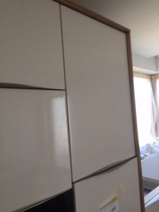

Hallo, Frage an die Profis:
Letzte Woche wurde meine neue Küche eingebaut. An der Hochschrankzeile sieht die Situation wie folgt aus:
Wange Front- oder arbeitsplattenbündig? - 341815 - 29. Jun 2015 - 18:04
Wange Front- oder arbeitsplattenbündig? - 341815 - 29. Jun 2015 - 18:04 Wange Front- oder arbeitsplattenbündig? - 341815 - 29. Jun 2015 - 18:04 Wange Front- oder arbeitsplattenbündig? - 341815 - 29. Jun 2015 - 18:04

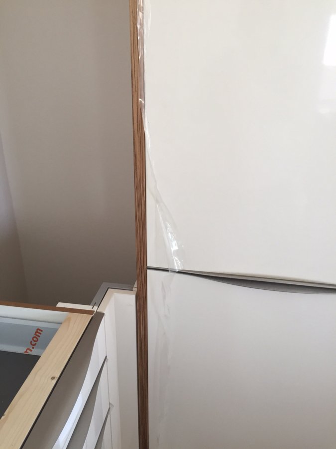

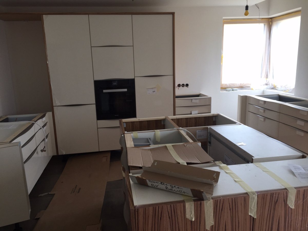

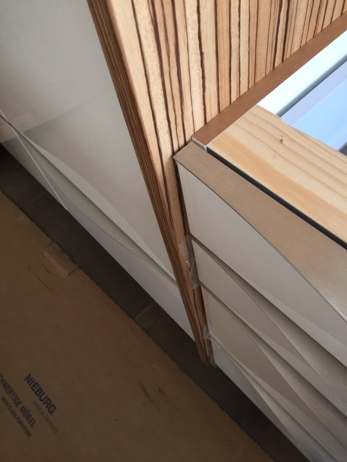

Derzeit ist die Wange rechts plattenbündig bei angedachtem Plattenüberstand 2 cm eingebaut. Da die mittlere Wange aber frontbündig sein muss, da sich der Vorratsschrank sonst nicht weit genug öffnen lässt, muss man wegen der Optik auch überlegen, die rechte Wange auch frontbündig einzusetzen. Dazu muss man die Wange und den Deckel in der Tiefe kürzen.
Angenommen, man lässt die Wange rechts plattenbündig. Könnte man die Blende links vom rolloschrank auch vorsetzen, damit es einigermaßen einheitlich aussieht? Diese ist allerdings 5 cm breit. Von der Optik her hätte ich es gern einheitlich, also entweder überstand links, oben und rechts, oder alles frontbündig.
Wie macht man es üblicherweise?
Die Tür vom Vorratsschrank schlägt übrigens beim öffnen auch an der Kochfeldseite an, auch nicht so optimal.

Das Argument der Monteure für den Überstand war vor allem der Anschluss der Arbeitsplatte. Diese würde bei frontbündigem Einbau ja überstehen.
Leider kann ich mir sowas im Vorfeld immer schlecht vorstellen. Wenn jemand ein Bild hat, gerne....

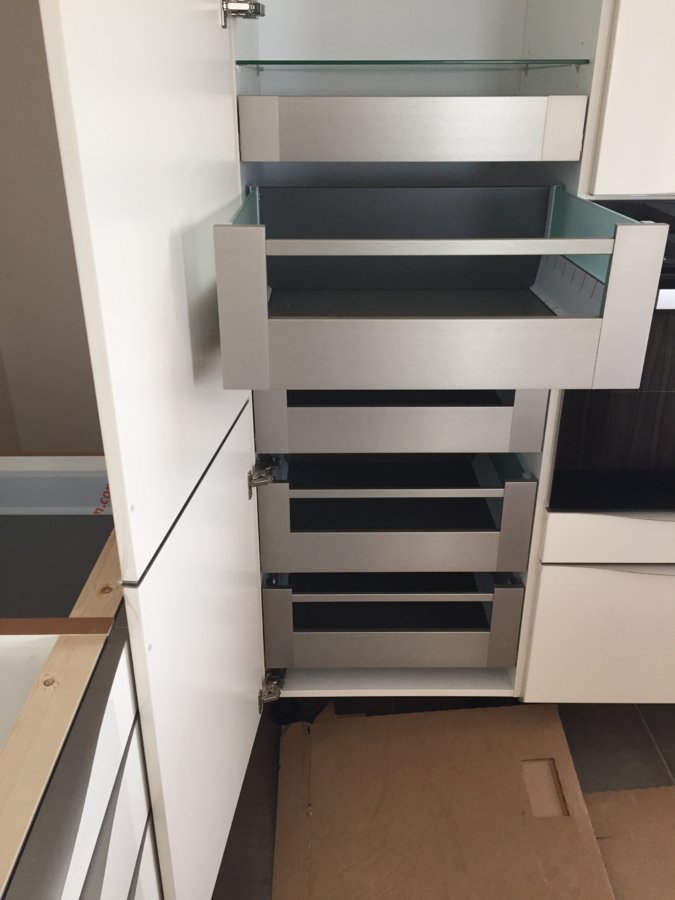

Das Anschlagen der Tür des Vorratsschranks betrifft die Kochfeldseite,
da wäre es wohl besser gewesen die Tur Richtung Backofen zu öffnen. Mit den Wangen hat das nur insofern zu tun, als
man die schübe nicht rausziehen konnte, weil der öffnungswinkeln bei hervorstehender Wange zu gering war. Darum wurde die wange neben dem Vorratsschrank frontbündig eingesetzt. Wange Front- oder arbeitsplattenbündig? - 341839 - 29. Jun 2015 - 21:50

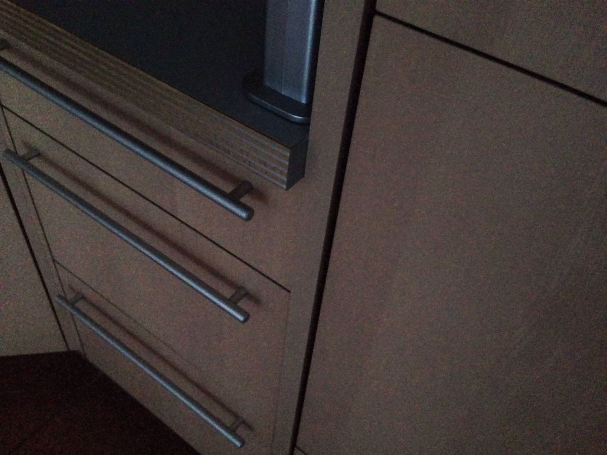

Michael, danke für das Foto, das hilft mir schon weiter.
Hmm, da ist guter Rat teuer. Da würde es mir tatsächlich arbeitsplattenbündig besser gefallen, als diese kante in der Arbeitsplatte zu haben. Die Frage nur, wie sieht es neben dem Rolloschrank mit der Passleiste aus. Bekomme ich dort auch einen "Überstand" hin?

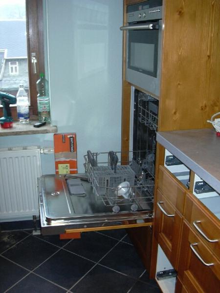

Oder so:
full?d=1402356870
full?d=1402356910
Und in der neuen Küche sogar noch etwas mehr, weil das Spülenmodul von Systemceram da insgesamt 3 cm mehr vorsteht:
full?d=1402356983
Ich finde halt, wenn die Wangen APL-bündig gesetzt sind, dann verlieren die Hochschränke, weil sie so zurückgesetzt und wie nach innen geschoben .. fast schon fehlerhaft aussehen.

Verstehe ich richtig? Die linke Wange soll frontbündig und die Rechte bündig mit der Arbeitsplatte? Geht eigentlich gar nicht und habe ich so auch noch nie gesehen.
Zum einen gibt es öffnungstechnische Probleme beim Türanschlag auf der Wangenseite und zum Anderen steht die Arbeitsplatte an der Stelle immer über, unabhängig davon ob Wangen verbaut werden oder nicht.

Danke Kerstin für die Fotos. Ich denke, ich könnte mit beidem leben, aber nicht wenn es ungleichmäßig ist.
Es sollte schon an den seiten und oben dann gleichmäßig eingerahmt sein.
Administratorin
47.860
Definitiv sollte es einheitlich sein. Uneinheitlich geht ja nun gar nicht. Und, daher ist ja auch der Standard, dass Wangen frontbündig sind, weil APL-bündige Wangen an einigen Stellen eben nicht praktikabel sind. Steht so ein Hochschrankblock ganz alleine, dann kann man darüber nachdenken. Darüber nachdenken hätte aber auf jeden Fall dein KFB vorher sollen ;-)

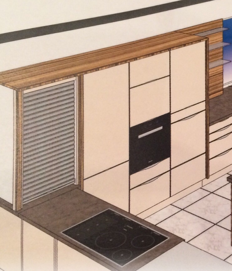

Die Planung war so
Wange Front- oder arbeitsplattenbündig? - 341851 - 29. Jun 2015 - 22:17
Die Wange zwischen Vorratsschrank und Aufsatzschrank kann aber nicht vorstehen, da sich sonst die Schubladen nicht rausziehen lassen, da der öffnungswinkel nicht reicht. Daher ist diese Wange jetzt frontbündig.
Jetzt ist die Frage, was tun mit der passleiste, dem deckel und der wange neben der Geschirrspülmaschine.

Eben .. alles zurücknehmen auf frontbündig. Alles andere sieht doch mistig aus. Und prinzipiell mal .. warum überhaupt eine Wange zwischen Jalousienschrank und Hochschrank ?
