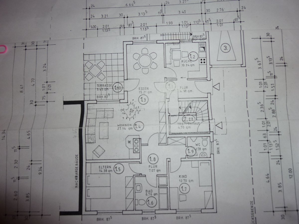

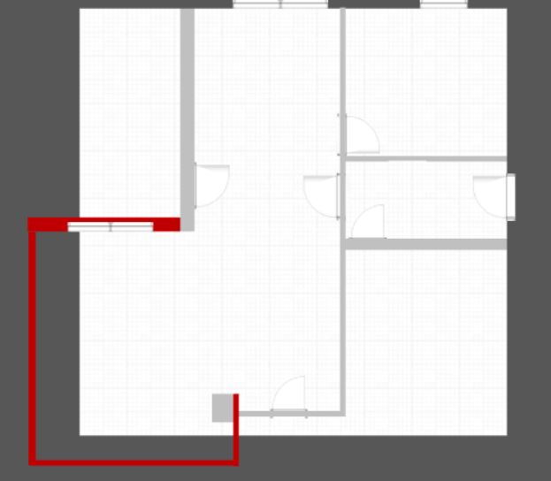

Meine Schwester hat für das beginnende Alter eine Eigentumswohnung gekauft.
Leider ist sie kleiner als die Wohnung in ihrem bisherigen Haus und vor allem die Küche.
Ein großes Thema ist der Stauraum der Küche. Sie hat eine große Familie, momentan sind es 14 Personen, 3 Kinder mit Partner und die Enkelkinder. Tendenz ist noch steigend.
Da sie Probleme mit der Halswirbelsäule hat, wünscht sie sich die Hochschränke lediglich 175,5 cm hoch und auch die Oberschränke sollen nur 52 cm hoch sein. In ihrer bisherigen Küche hängen die Oberschränke beginnend ab 125 cm und dies will sie beibehalten. Sie habe seit fast 40 Jahren diesen Abstand zwischen AP und Oberschränken und bisher hätte sich keiner den Kopf gestoßen. Allerdings befindet sich das Kochfeld der jetzigen Küche vor dem Fenster.
Auf der Arbeitsplatte stehen neben der Kaffeemaschine, Wasserkocher, momentan noch Toaster, die Getreidemühle. Diese hat die geschätztzen Maße von ca. 30x30 cm und eine Höhe von ca. 40 cm. Die Getreidemühle wird regelmäíg benutzt.
Ich lade den bestehenden Grundriss hoch. Leider ist keine pdf. verfügbar, da die Grundrisse nur im Format DIN A2 vorliegen und mein Drucker dieses Format nicht scannen kann.

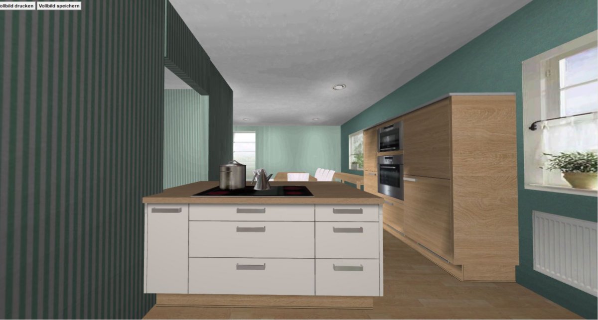

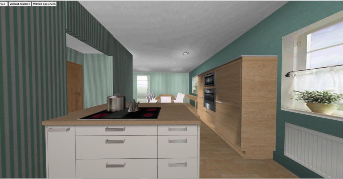

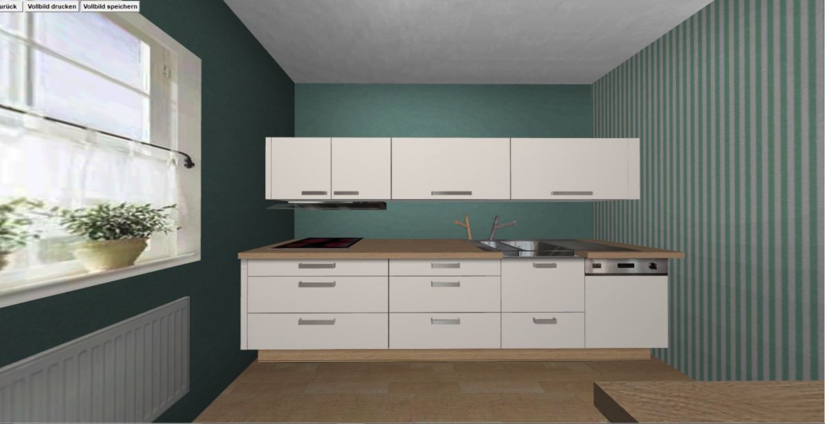

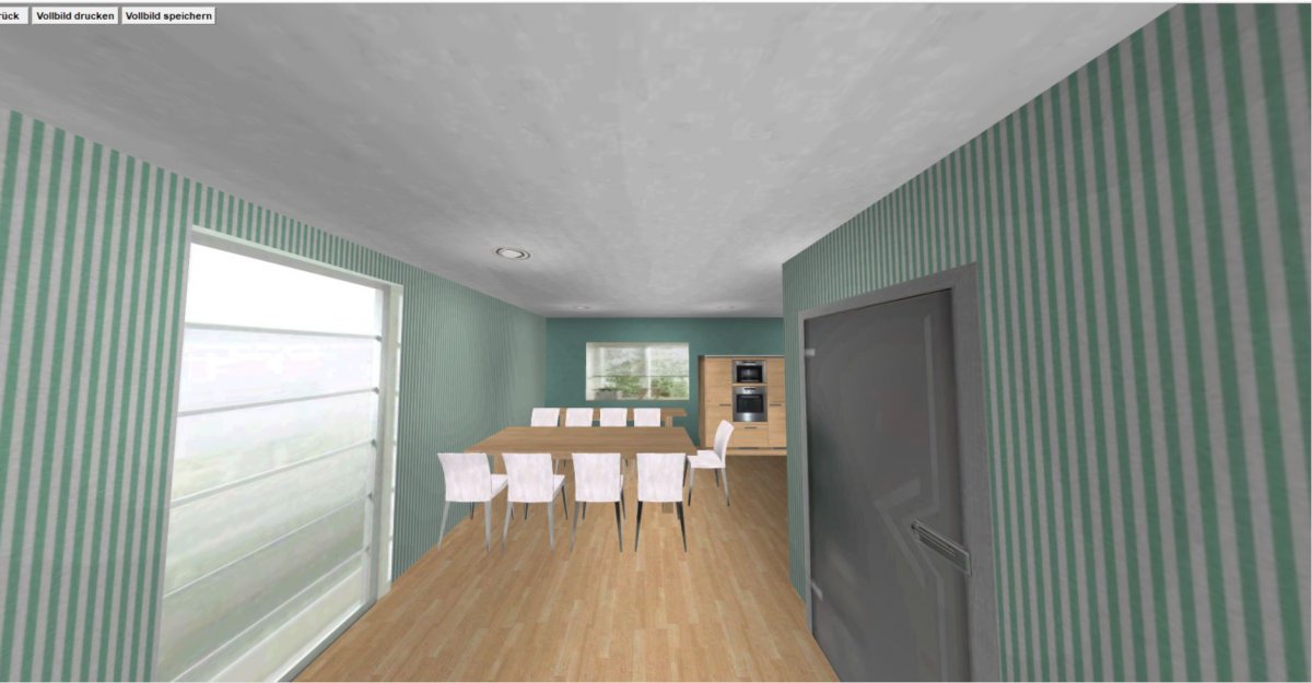

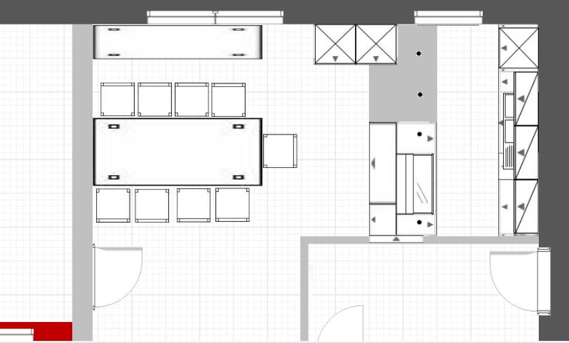

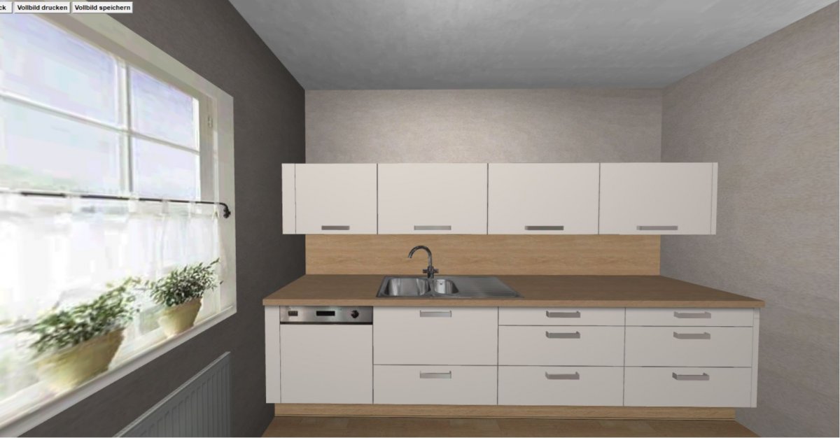

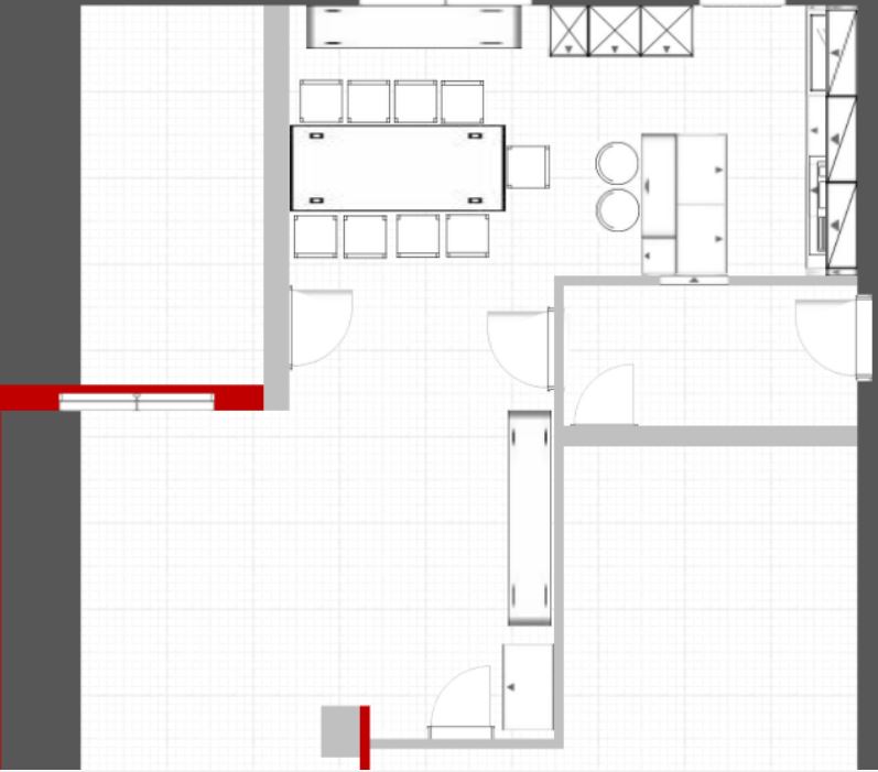

Folgende Planung ist zusammen mit meiner Schwester entstanden.
Da es sich um eine Eigentumswohnung handelt darf sie ohne Zustimmung der Miteigentümer nur kleine Änderungen vornehmen.
Ein Raumtausch scheidet leider aus, da es unmöglich ist, in den Wohnzimmerbereich Wasser zu verlegen. Habe ich bereits abgeklärt.
Der Heizkörper befindet sich sehr wahrscheinlich unter dem Fenster, jedoch sind die Maße nicht bekannt. Dies wird ein Aufmaß erbringen. Die jetzigen Mieter sind sehr speziell, so dass meine Schwester dort nicht ein- und ausgehen kann.

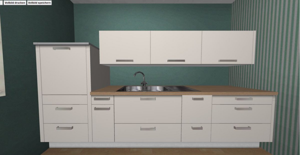

Ich will euch nun unsere jetzige Planung vorstellen:
geplant im 5er Raster - Arbeitshöhe wurde getestet, alles andere ist zu hoch
Wand zwischen Küche und Esszimmer entfernt
Position Wasseranschluss geschätzt
die HS haben eine Höhe ca. 175 cm (kommt auf den Küchenhersteller an)
leider nur einen Umlufthaube, da ich eine Deckenhaube als störend empfinden würde
Beginn der Oberschränke 125 cm
Wo wird sinnvoller Weise der Müll untergebracht?
Beginnend planrechts oben:
Blende
GSM - geplant mit der bisherigen Maschine, da sie noch neuwertig ist, Frontplatte für Ersatzgerät wird mitbestellt
80er Spüle mit 1,5 Becken - ist meinem Schwager mit Abtropfe sehr wichtig
2 x 80er Auszug
Blende
Planoben, beginnnend planrechts:
Blende
Kühlschrank
BO mit DGC
40er Vorrat bzw. Geschirr mit Innenauszüben
Blende
den Vorratssschrank haben wir bewusst so gewählt, damit etwas Abstand zu den Fenstern besteht
Halbinsel:
den Durchgang zum Flur bis zur Arbeitshöhe geschlossen und eine Durchreiche gelassen, damit nicht alle Einkäufe durch den Essbereich getragen werden müssen
ab Planunten:
Blende
30er Drehtür mit Innenauszug - Hier Platz für Höheres
90er US mit Kochfeld
45er Auszug
Blende
gegengestellt:
überstehende Arbeitsplatte für Sitzpätze
45 Drehtür, tiefenreduziert auf 40 cm
Blende
Nicht verwirklicht haben wir die hochgesetzte GSM und die Abluft. Abluft wäre planoben als auch planrechts möglich.

Hallo Mela, kannst du bitte auch einen vermaßten Plan für die Küche als Bild erstellen für die die kein Alno haben.
Warum kein MUPL in der Zeile?
Bei 80er Spüle kann der GS links erhöht werden, wenn die Spüle nur kleine Abtropfe hat.
Seid ihr sicher, dass ihr zwei Sitzplätze am Herd möchtet? Der Esstisch steht ja direkt daneben. Ich gestehe, ich habe zwei Inselsitzplätze (und Tisch direkt daneben) und ich nutze die Stühle an der Insel so gut wie nie! Die einzigen, die dort sitzen, sind meine Kinder (wie heute morgen mein Sohn zum Frühstück oder wenn Tochter backt) und ab und zu mal Besuch. Sowohl mir als auch meinem Mann sind die erhöhten Stühle zu unbequem. Ich dachte eigentlich, dass ich die Stühle nutzen könnte, wenn ich z.B. größere Erntemengen wie Bohnen verarbeite, aber ich nehme dass immer mit an den Esstisch rüber.
Da sich deine Schwestern verkleinert, die Famile recht groß ist und der Stauraum nicht allzu üppig ist, die Platzverhältnisse es aber zulassen, würde ich dafür lieber US an der Inselrückseite wählen.
In diesem Fall würde ich den Stauraum nach oben nicht von vornherein verschenken, sondern ihn für Sachen nutzen, die wirklich nur selten gebraucht werden und dann muss halt jemand aus der erweiterten Familie (Kind, Schwiegerkind, Enkelkind) z.B. das Geschirr für die Familienfeier runterholen und wieder wegräumen. Auch Weihnachtsdeko etc. könnte gut ganz oben in Hochschränken oder Oberschränken verstaut werden.
@russini,
ich werde mich bemühen möglichst schnell einen vermaßten Grundriss einzustellen. Leider kann ich mit Irfanview nicht umgehen. :(
Die Sitzplätze sind gewünscht, da die Enkelkinder regelmäßig zu Besuch sind - sie sind noch klein - und ihrer Oma sehr gerne helfen.
Ich denke, höhere Oberschränke oder Hochschränke will meine Schwester absolut nicht.

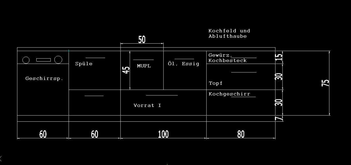

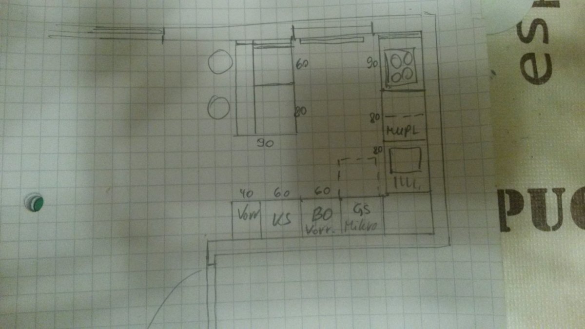

Hallo!
Wenn die Unterschrankzeile hinten so aussieht, gewinnt man folgende Vorteile:
- durchgehende Arbeitsfläche 100cm
- MUPL
- Ablufthaube möglich
- große Arbeitsfläche auf der Insel für Kuchenteig, backen mit den Kindern - das Kochfeld auf der Insel würde enttäuschen.
- mehr Stauraum ohne Muldenlüfter
Wenn die Nutzerin Linkshänderin ist: Plan spiegeln.
Wenn wirklich ein 80cm Kochfeld gewünscht ist: den Unterschrank breiter machen und den Samyschrank schmäler.
Weiters.
Wenn der schmale Raum zwischen den Fenstern mit drei Hochschränken vollgepflastert wird, wirkt das auf mich bedrückend. Hier ist der Bedarf an Stauraum mit dem Wohngefühl abzuwägen.
Grüße
Rüdiger
@kingofbigos gute Idee! Würde nur den Samy Schrank mit MUPL machen und 100 fürs Kochfeld linksbündig. Dann ist Insel frei für Backaktionen und als Buffet Fläche
Kannst die Maße der Küche auch von Hand zeichnen und beschriften, geht schnell und unkompliziert.
Da ich keine genaue Maße habe, grobe Skizze
Planunten links Hochschränke, so muss man nicht um die Halbinsel drum rum laufen wenn man in den Raum kommt oder Einkäufe rein bringt.
Und erhöhte Spülmaschine wäre drin, bei so viel Bewirtung Gold wert.
40 HS Vorrat
60 HS KS
60 HS erh. BO
60 HS erh. GS, drüber Mikrowelle
Tote Ecke
80 US Spüle linksbündig
80 US Samy mit MUPL
90-100 US rechtsbündig
Reine Arbeitshalbinsel
Blende
60 US
80 US
Wange
Rückseite überstehende Arbeitsplatte für Kinder
@russini,
endlich den Grundriss mit Maßen. Leider kann ich davon keine pdf. erstellen.
Die Kücnewand planoben hat eine Länge von 340 cm und die Breite planrechts beträgt 313 cm.
Vielen Dank für deine Planung, jedoch müsste die GSM mit dem BO getauscht werden, da mit geöffneter GSM die Spüle blockiert ist. Leider fällt auch die Durchreiche zum Flur weg.

ich habe mit meiner Schwester gesprochen und deine Planung im Alno umgesetzt und ihr ausgedruckt.
Es ist so, wie ich vermutet habe, in den Durchbruch zum Flur hat sie sich verguckt. In ihrer jetzigen Küche hat sie ein großes Fensterelement von der Küche zur Diele. Sie verspricht sich dadurch mehr Licht im Flur, der über kein Fenster verfügt.
Vom Kochen auf der Insel ist sie mittlerweile weg, sondern das Kochfeld ist an die Wand gerutscht und die Spüle wird nach planunten verlegt. Finde ich auch sinnvoll, da sie dann Wasser in Nähe der Vorbereitungsinsel hat.
Gerne hätte ich neben der Spülmaschine lediglich eine überstehende Arbeitsplatte um Geschirrhandtücher aufhängen zu können. Ich befürchte aber, dass der Platz zu gering ist, da die GSM wohl eine Wange benötigt.

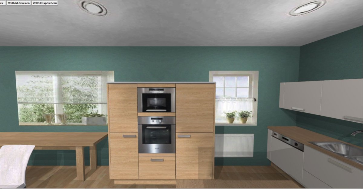

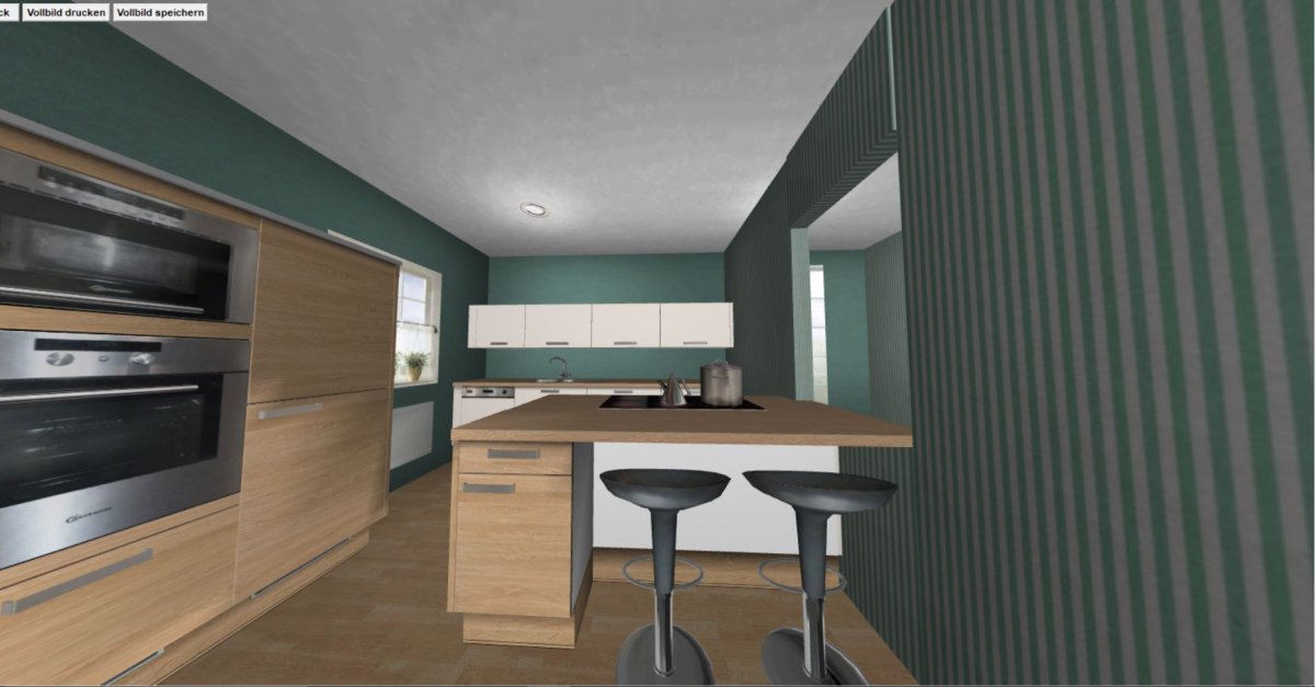

Hier das Ergebnis, nachdem ich gestern in der Wohnung war und lange mit den 2 gesprochen habe. Ich bin unglücklich mit dem Ergebnis, aber es wird nicht meine Küche.
Mein Schwager will unbedingt 2 Spülbecken mit Abtropfe und meine Schwester auf der Insel kochen.
Realisiert wird evtl. die hochgesetzte GSM und der MUPL.
Planoben zwischen den Fenstern befindet sich die Kühlgefrierkombination und der Backofen . Der DGC wurde gestrichen.
planrechts, ab Fenster:
Wange
hochgesetzte GSM
30er Drehtür für Geschirrtücher und oder Bleche
90er Spülenschrank
40er MUPL
80er Auszug
Wange
Halbinsel, planunten beginnend:
Wange
30er Auszug 1-2-2
90er Kochfeld
45er Auszug 1-2-2
Ich habe eine Deckenhaube geplant, wobei auch das noch nicht sicher ist. Da es sich um eine Eigentumswohnung handelt, müssen die Mitbewohner die Kernbohrung genehmigen.
