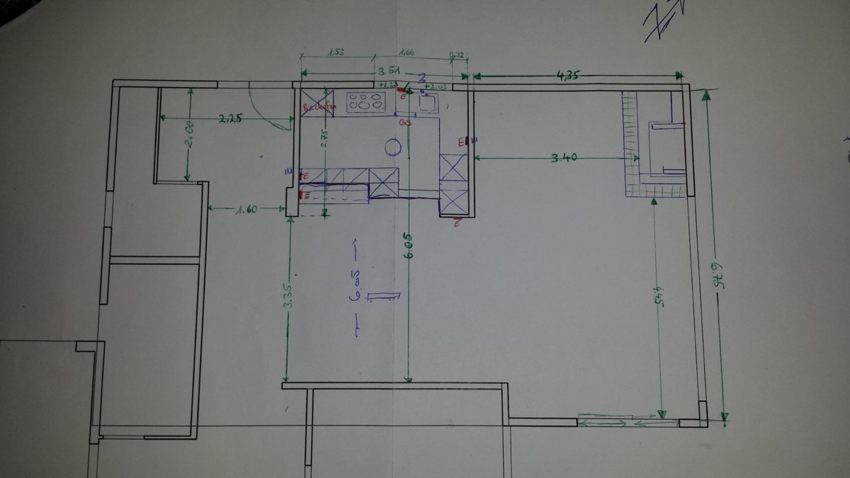

Hallo liebe Forumsmitglieder,
Ich lese bereits seit einigen Wochen fleissig in diesem Forum und bin immer wieder erstaunt, wieviel ich von euch allen hier lernen kann. Das hier angesammelte Wissen ist überwältigend. Aber das wisst ihr ja bereits selber, daher genug geschleimt ;-)
Kurz zu uns: Wir wohnen nun seit bereits 9 Jahren in einem von uns nach und nach selbstrenovierten EFH, Baujahr 1976. Wir, das sind mein Lebenspartner, unser 1.5 jähriger Flitzebogen, meine etwas betagte Katze und meine Wenigkeit.
Seit einiger Zeit ist nun in uns der Wunsch gewachsen, auch die fast 40-jährige Küche zu erneuern. Die Küchenschränke selber waren bei unserem Einzug vor 8 Jahren eigentlich noch tiptop in Schuss, daher haben wir lediglich einige der weissen Küchentüren grau gestrichen sowie die Griffe komplett ersetzt hatten, das trug bereits viel zur moderneren Optik bei. Die Geräte sind aufgrund üblicher Defekte im Laufe der Zeit nach und nach ersetzt worden, nichts aufregendes, sondern solide Standardgeräte.
So und jetzt kommt’s…ich könnte mit der Küche eigentlich noch wunderbar weitere 40 Jahre leben, aber diese….tschuldigung….absolut doofe, doofe Durchreiche aus den 70ern, die weder Hans noch Wurst ist, geht mir so was von gegen den Strich. Sie ist nicht als Bar, nicht als Arbeitsfläche, nicht als irgendwas zu gebrauchen ausser als Ablage. Und auch dies eher schlecht als recht. Kurz gesagt…sie muss weg. Daher haben wir uns nun trotz etwas bescheidenem Budget für eine Erneuerung entschieden.
Da wir aufgrund der Statik an den vorhandenen Wänden nichts verändern können (und wollen, Geldloch lässt grüssen), sind wir etwas eingeschränkt. Die Nischenwände bleiben somit links und rechts fest. Damit bleibt leider nur die Lösung einer G-Küche, von der ich nicht wirklich überzeugt bin. Und auch das Fenster ist immer etwas zuweit rechts, so dass Hochschränke eigentlich nur links möglich sind. Das Alno-Ergebnis unseres ewigen herum Studierens seht ihr unten angehängt
Wie schon erwähnt, bin ich allerdings mit unserer ausgearbeiteten Idee noch nicht so ganz happy und erhoffe mir aufgrund eurer immensen Erfahrung ein paar hilfreiche Inputs. Ihr glaubt gar nicht, wie euphorisch ich im Moment bereits bin. :-)
Stromanschlüsse sind die roten E's im WOhnungsgrundriss, Wasser ist dort wo altes Spülbecken ist und Dampfabzugsloch ist egal.

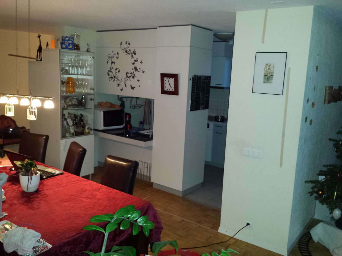

Hallo Humali und herzlich willkommen im Forum.

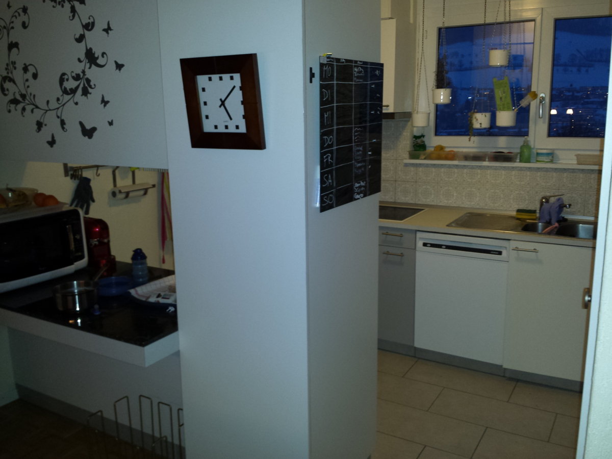

Im Moment hab ich noch das Problem, Bilder und Texte zu verstehen. In der bisherigen Küche kommt man rechts rein, links ist diese Säule und danach die Durchreiche.
Bei deinem Alnoplan ist diese Säule + Mauern unter- und oberhalb der Durchreiche verschwunden. Oder finde ich die Säule nicht mehr?

Hallo Eveline,
Danke für das Willkommen und dein Feedback. Das mit der Durchreiche habe ich etwas falsch umschrieben. Die Durchreiche entsteht eigentlich durch den freien Platz zwischen den Oberschränken oberhalb der Tisch-/Barplatte und dem anschliessendem Hochschrank . Auf den Fotos guckt man von hinten auf den Hochschrank und die Oberschränke, so dass dieser wie eine Säule wirkt und die Oberschränke wie eine Mauer oberhalb der Platte/Durchreiche. Wir haben versucht, im Wohnungsgrundriss die alte Küche darzustellen.
Edit:
Der von Hand gezeichnete Grundriss ist die alte Küche, der ALNO-Grundriss wäre die geplante neue Küche

Dass, wenn man am Barteil sitzt, man nicht gleich in den Hauseingangsberreich/Garderobe schaut (die Hauseingangstür ist oben links von der Küche, abgetrennt von der linken Küchenwand). Auch wäre der Weg vom Hauseingang bis in die Küche etwas kürzer und die Baggage landet dann nicht mehr immer auf dem Esstisch *2daumenhoch*
Was gefällt euch an der bisherigen Küchenkonfiguration nicht? Was ist für euch unpraktisch?
Der Hochschrank sowie die Oberschränke versperren die Sicht auf den Esstisch, sowie dem rechts angrenzenden Wohnberreich. Ausserdem ist die gesamte Arbeitsfläche zum Schnibbeln nur zw. Spüle und Kochfeld, also 30cm, nutzbar. Alles ist eng, man steht sich zu zweit da drinn im Weg. Und last but not least....der Durchreiche/Bartisch ist nur tischhoch und damit nur als Abstellberreich nutzbar.

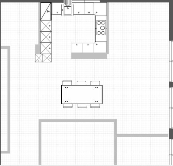

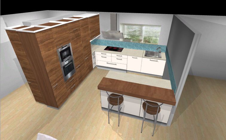

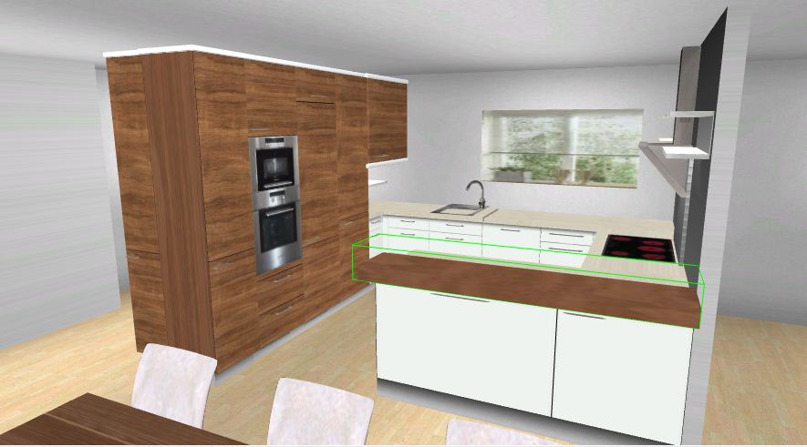

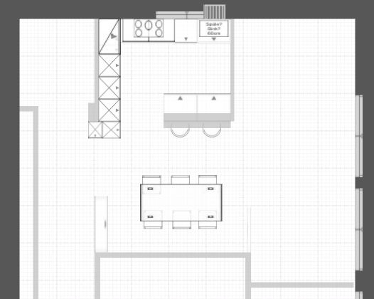

Ich hatte heute morgen Zeit diese L Variante mit Halbinsel mal im ALno einzugeben. Allerdings ist mir der Unterschied zur reinen G-Küche nicht wirklich ersichtlich. Respektiv wo genau liegt der Vorteil zur reinen G-Küche? Ich verlier ja sogar etwas an Stauraum, oder nicht? Ich steh wirklich immer noch auf dem Schlauch, Vanessa, sorry.
Für uns wichtig: Viel Arbeitsfläche, ein Vorrats-Hochschrank , sowie den Raum zu öffnen.
Und auch nochmals unser Wohnungsgrundriss, diesmal mit Zimmerbeschriftung und der G-Küchenlösung.
Was meint ihr dazu?

deine L + Thekeninsel ist schon etwas knapp am Fenster, dir fehlt dann Abstellfläche. Ich würde beim G bleiben.
auch bist du mit allem, was du tust, mit dem Rücken zum Geschehen.
Gönne bitte jeder Variante ein posting und lade die Bilder direkt hoch. Es wird alles etwas undurchsichtig.

Das schaut doch schon sehr schön aus :-)
Die Funktionsseite würde ich auch in übertiefe bauen; dann hast Du sowohl mehr Stauraum, als auch Abstellplatz.
Das Problem einer G-Küche stellt sich, sobald man nicht alleine in der Küche arbeiten möchte - man blockiert sich viel mehr gegenseitig.

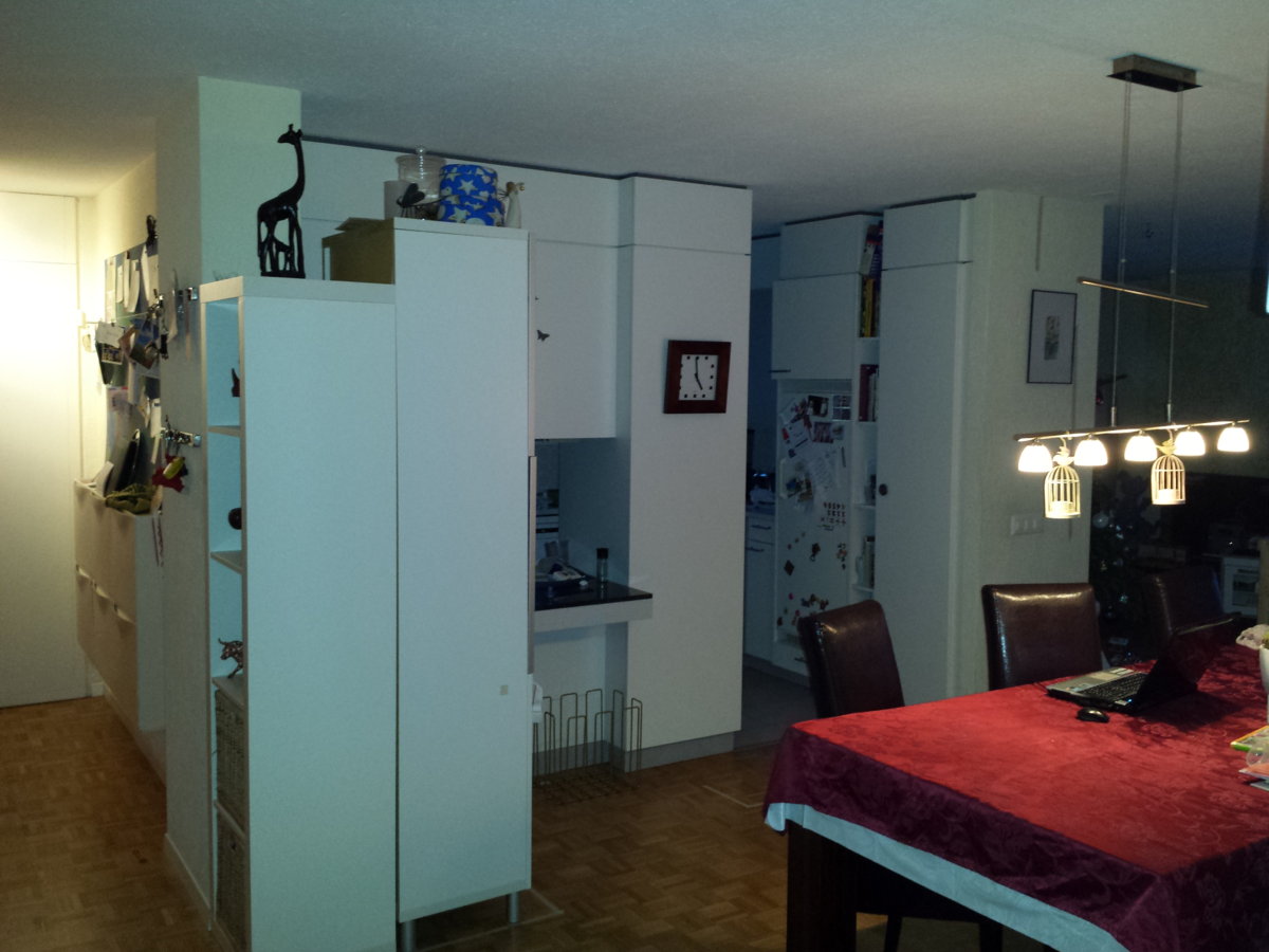

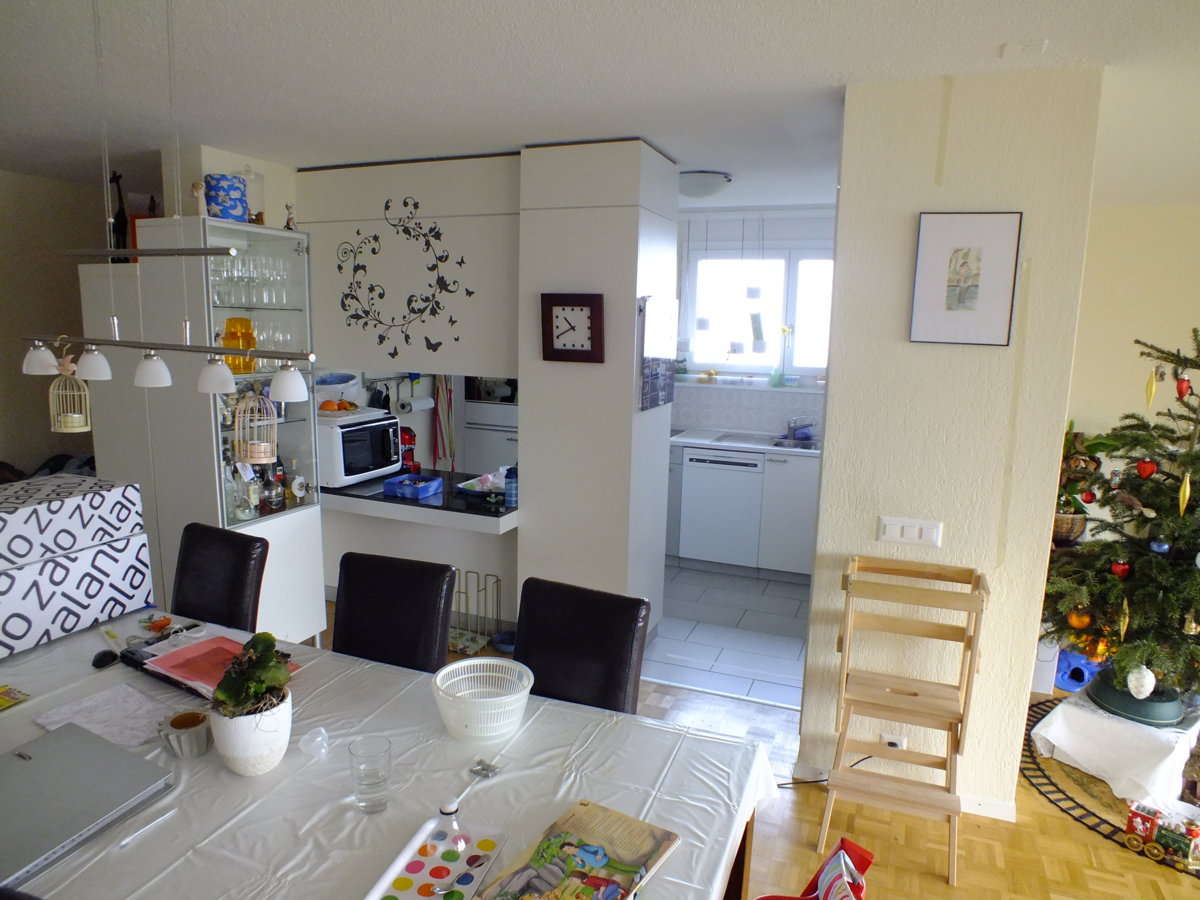

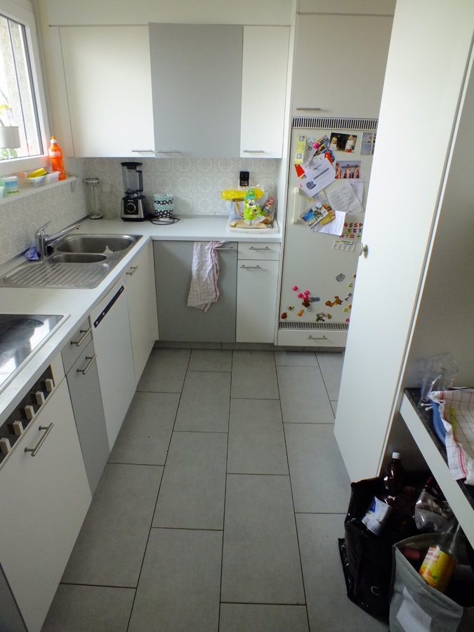

Ich glaub auch, dass der Architekt dazumal in den 70ern für diese Zeit eine wirklich schöne und moderne Küche entworfen hat. Auch verstehe ich jetzt, nach monatelangem Küchenvarianten entwerfen, warum er den Hochschrank als Trennwand sozusagen eingebaut hat. Irgendwo musste nochmals Stauraum hin. Eine wirklich clevere Lösung, aber leider ist es einfach keine Wohlfühlküche. Sie ist ja auch nur ca. 10m2 gross. Vielleicht liegts ja daran und wir werden es nicht besser hinkriegen.
Ich hab nochmals ein paar Bilder mit der Digi geschossen (entschuldige das Chaos), wie du siehst, hat die aktuelle Küche verdammt wenig Arbeitsfläche und ist von meinem Empfinden her mit 1.10m Breite eher schmal geschnitten. Stauraum wäre zwar genug vorhanden, aber irgendwie ist dieser einfach nicht funktionell und überall verteilt. Zudem möchten wir die Küche öffnen. Und richtig unschön....die PET, Glas und Kartonsammelstelle unter der Durchreiche/Bartisch. :-\*stocksauer*
Genau aus dem Grund der momentanen mangelnden Abstellflächen dachten wir nach mehreren Monaten rumprobieren an eine G-Lösung. Damit können wir das Kochfeld von der Fensterfront auf die rechte Seite nehmen und gewinnen so (hoffentlich) an der Fensterfront an Arbeitsfläche. Ich denke zwar, dass die Halbinsel/G-Strich (?) die Hauptarbeitsfläche sein wird. ???
Allerdings wird in Küchenratgebern die G-Form nur für eher grosse Küchenräume empfohlen. Leider gehören wir mit unseren knapp 10m2 nicht gerade dazu.
PS: Noch eine Frage: Mit Bilder direkt hochladen meinst du direkt vom PC in Vollansicht ohne zuerst in die Galerie? Ich blick leider noch nicht so ganz damit durch.

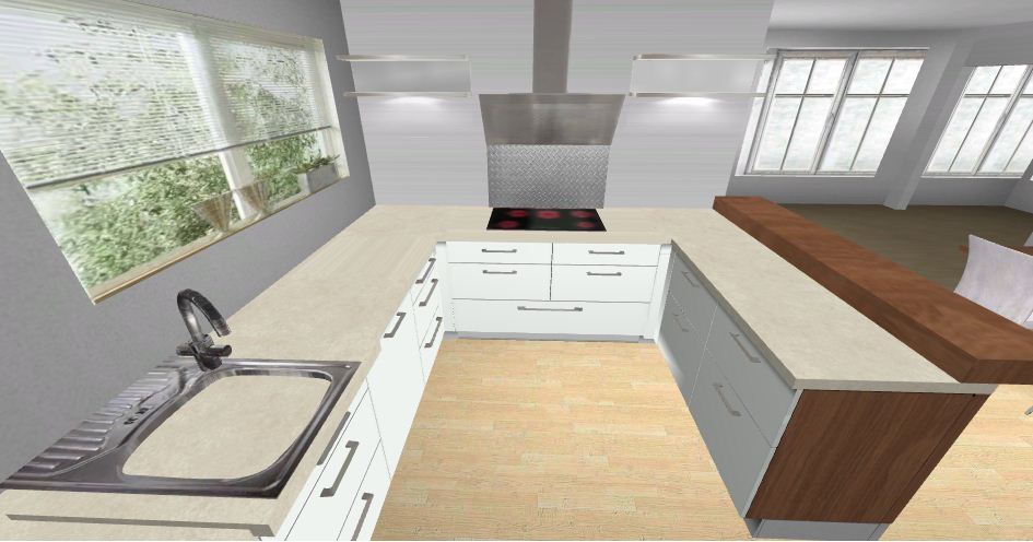

Mir würde diese Lösung optisch auch besser gefallen, aber Göttergatte nicht, da wir so an Schnippelfläche verlieren.
Alle Seiten, ausser der linken mit den Hochschränken sind bereits 65cm tief. Mein Wunsch wäre natürlich 70cm gewesen, aber das liegt warscheinlich nicht drinn, da wir eh nur eine 10m2 Küchengrösse haben.
Ja, das sind auch meine Bedenken. Wir haben versucht das Ganze zu entschärfen, indem wir einen 1.40m Abstand vom G-chen zur gegenüberliegenden Fentserfront gewählt haben. Ob's hilft???

genau, weil ihr 1.40m Abstand habt, finde ich das G ok. Ohne G würde mir die Abstellfläche für Kaffeemaschine, Toaster. auch kannst du rechts unter die tote Ecke bei der Theke noch einen 60er US mit Tür schieben.
Ja, einfach mit "Datei hochladen" ein Bild direkt vom PC.
humali
19
Wir könnten mit der Theke noch 20cm weiter raus, falls wir auf die Holzaufdopplung verzichten. Dann wäre der Abstand zwischen den Zeilen 1.60m. Zuviel?
Zusätzlich frage ich mich gerade, ob der Geschirrspüler so nicht im Weg ist. Im Moment wäre es 50 MUPL - 60 Spüle - 60 GS - 50 - ums Eck - 70-70 mit Kochfeld 80 mittig.
Bei der Variante mit GS links von der Spüle, also 50 Mupl - 60 GS - 60 Spüle - 50 - ums Eck - 70-70 Kochfeld erscheint mir der Arbeitsbereich zwischen Spüle und Kochfeld viel zu knapp. Hmmm...schwierig.

Wenn ich das richtig sehe, wollt ihr diese Trennwand rechts mit den Lichtschaltern entfernen:
dscf5626-jpg.174104
Wie sieht es mit dem Boden darunter aus? Oder wird der Bodenbelag komplett getauscht?
