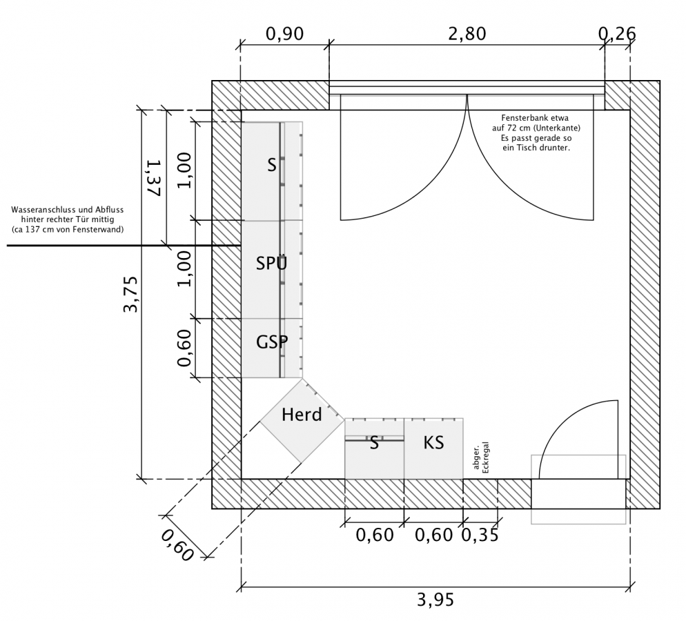

ich habe den Fragebogen so detailliert wie möglich ausgefüllt und hoffe es kommt "gleich" einer mit einer bahnbrechenden Idee für uns um die Ecke...
Wir wünschen und eine etwas modernere Lösung, falls das ohne große Einschränkungen möglich ist.
Die Problematik liegt zum einem auf der einen Seite bei dem unzureichendem Mauersprung am Fenster (oben rechts) und zum anderem bei der niedrigen Brüstungshöhe des Fensters (77 cm).
Über die Abluftöffnung habe ich leider nur wenige Informationen, da diese von einem Umbau verdeckt ist. Sie befindet sich auf der linken Wand im unteren Bereich, allerdings vermutlich auf einer Höhe über dem Boden von geschätzten 2,20 m, der Abstand aus der Ecke heraus ist mir nicht bekannt, ebenso wenig der Durchmesser. Die Küche hat derzeit eine Gesamthöhe von 2,27 m und ich würde das gerne beibehalten, damit die Steckdosen "unsichtbar" bleiben.
Ansonsten benötigen wir ausreichend Stell- und Arbeitsfläche, ich bin der Meinung, dass jeweils links und rechts von Spüle und Herd eine gewisse Fläche frei bleibt.
Den Wasseranschluss würde ich nach Möglichkeit nicht verlegen wollen, es sei denn es gibt eine bahnbrechende Idee, die den Aufwand rechtfertigt.

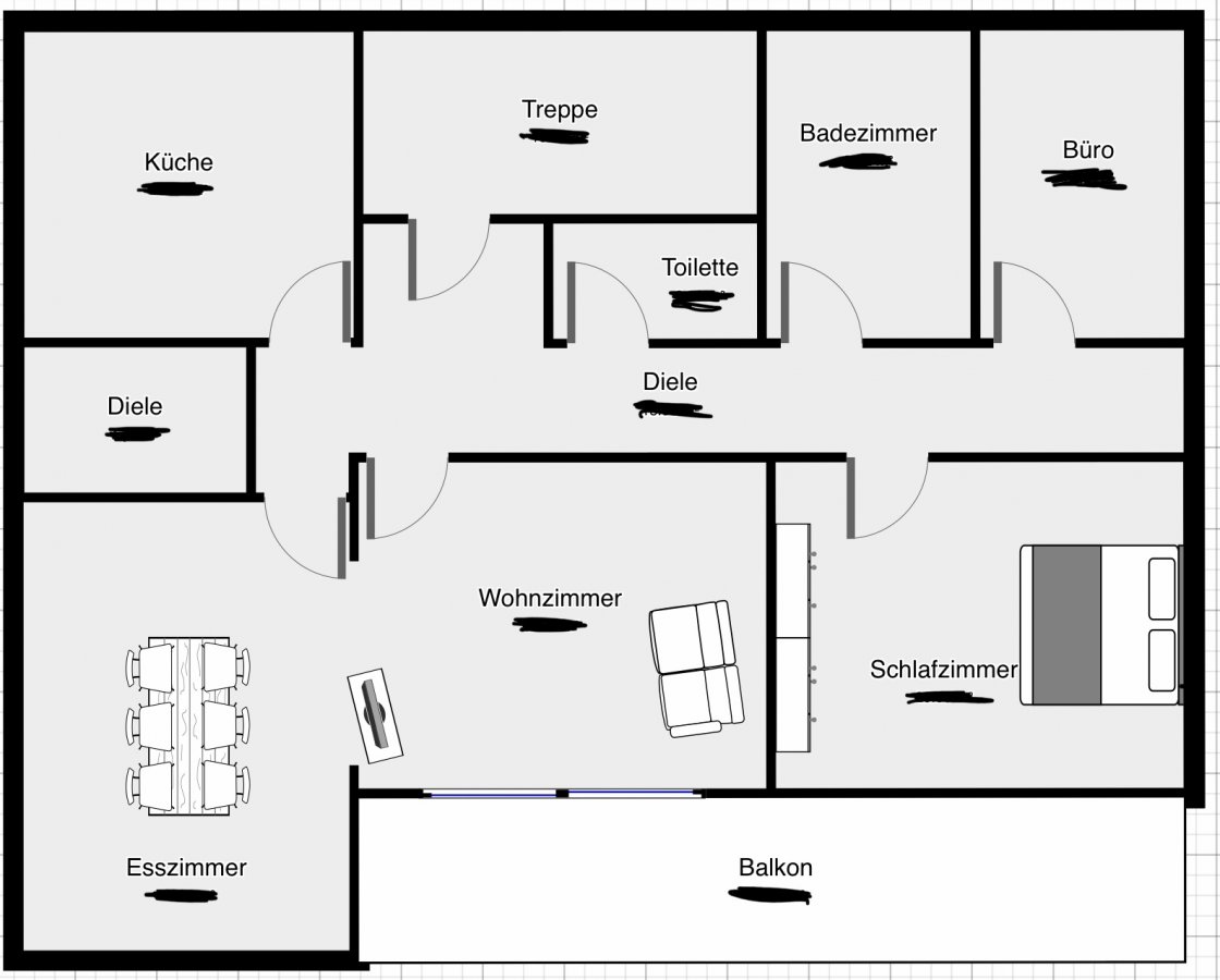

Anbei habe ich kurz skizziert wie der Istzustand ist.
Ich freue mich auf Eure Hilfe.

Kannst du mal messen, wie weit der Fensterflügel in den Raum ragt? also von Innenwand gerechnet. Und die Unterkante vom Fensterflügel ab Fussboden gerechnet.
Der TK ist ein separates Geät und soll auch in der Küche stehen oder irgendwo anders?

Wie breit ist das Wandstücke planlinks der Tür?

Wäre es auch möglich, dass ihr das Fenster austauscht? Z.B. mit Verblendung unten, damit dort US gestellt werden können. Könntet ihr euch mit dem Gedanken anfreunden?

Das habe ich auch schon überlegt, aber aus optischen Gründen würde ich das erst als allerletzte Lösung wahrnehmen wollen.
Das Problem ist, dass das Haus dann vom Fensterschnitt nicht mehr einheitlich aussieht und das Gebäude ist geklinkert... ich will garnicht daran denken wie das nachher aussieht...
Natürlich würde das einiges vereinfachen!

Es gibt hier im Forum ein Bild, ich finde es aber im Moment nicht. Da wurde einfach der Rahmen aufgedoppelt. Wie weit (also welche Höhe) damit machbar wäre, weiß ich nicht. Das Fenster schaut nicht arg viel anders als die anderen aus.

soll ich ab Türrahmen messen oder ab Lichtschalter?

Okay, manchmal steht Mann eben auch auf dem Schlauch, das könnte ich mir tatsächlich durchaus vorstellen, aber da muss natürlich eine hammermäßige Lösung dabei rausspringen. :nageln:
Allerdings weiss ich nicht ob man dann die Fensterbank (steht ca 1 cm in den Raum) dann behält und die Schränke anpasst?
Toll, dass ihr mit solchen Gedanken um die Ecke kommt, das hätte mir wahrscheinlich kein Küchenstudio vorgeschlagen! Vielen Dank dafür!
vielen Dank fürs willkommen heissen.
Ich habe gerade nachgemessen:
Die Flügel ragen (bei 90° Öffnungswinkel) ca 100 cm in den Raum und sind vom derzeitigen Bodenbelag (wird nur um wenige Millimeter abweichen) Unterkante ca. 83 cm entfernt.

@Sevennine, wenn man den Rahmen aufdoppelt um eine Zeile vorm Fenster tut, kann man die Fensterbank wahrscheinlich so lassen und durch die Arbeitsplatte abdecken. Ich habe übrigens nur das von Andrea gesuchte Bild liefern wollen, eine bestimmte Idee zur Küchenplanung habe ich nicht.

Hi,
ich finde, das eignet sich gut für eine große Halbinsel-Lösung-das wäre wirklich frischer Wind. :-)
Planunten ein Hochschrankbereich mit Kühler, Gefrierschrank, hochgesetztem Backofen und viel Stauraum. Parallel dazu eine an der linken Wand beginnende Halbinsel mit ca. 3m Gesamtlänge, die Kochen, Arbeiten und Spüle aufnimmt. An der Rückseite können die 3 Sitzgelegenheiten an einer verlängerten APL untergebracht werden. Das Fensterproblem entfällt damit, man arbeitet mit Blick Richtung Fenster. Einzige Einschränkung-das läuft eher auf Umluft hinaus-das würde ich in Kauf nehmen.

Ich finde es ganz ok, hatte es mir seinerzeit für meine Küche auch überlegt. Innen sieht man davon nichts und außen haben gewönliche Wohnhäuser keine so ausgefeilte ästhetische Fassaden, dass ein etwas höheren Rahmen stören würde. In den meisten Fällen wird es gar nicht auffallen.

Meine Idee war, HS mit Spüle planlinks und parallel dazu eine Halbinsel mit KF angedockt an die Fensterwand (auch wenn ich kein Fan von KF auf der Insel bin). Rückseitig der Insel Sitzplätze.

bei uns ist die Fensterbank am Küchenfenster außen etwas höher als bei den andren Fenstern. War nicht anders möglich, da ich Festverglasung unten habe und das Fenster insgesamt höher gesetzt werden musste. Hätte mich der Fensterbauer nicht darauf aufmerksam gemacht, hätte ich das vermutlich bis heute nicht bemerkt. Fällt im Alltag überhaupt nicht auf. Daher fände ich eine Aufdopplung auch nicht schlimm.

Hallo Jens, das klingt spannend aber auch kompliziert in der Umsetzung!?
Warum Umluft? Ich hatte die Überlegung wenn solch eine Lösung im Raum steht, dass ich an der Decke eine Abkastung mache und die gleich für Beleuchtungszwecke nutze.
Wie funktioniert das dann mit den Anschlüssen und Abläufen?
Ich befürchte auch, dass die 3,75 m zu wenig sind:

Finde ich persönlich grauenvoll. Mein Gedanke ging in die Richtung von @mozart allerdings die HS Zeile planlinks mit Spüle (wg. Wasseranschluß) und Halbinsel (mit Kochfeld) an der planunteren Wand angedockt.
Hey Snow,
Ja sowas wurde uns im Studio empfohlen, allerdings habe ich Angst, dass das auch etwas gedrungen aussieht wenn die Stühle im Zugangsbereich der Küche stehen und die Laufwege... Klar Gewohnheitssache, aber ich bin längst noch nicht so begeistert wie meine Frau. Habe aber auch noch keinen fertigen Plan gesehen, nur mal selbst ein wenig gespielt.
Das wäre dann mit aufgedoppeltem Fenster.
Von der Wirkung kann ich mir das ziemlich gut vorstellen, auch wenn ich lieber die Kochstelle an der Wand mit Kopffreihaube hätte.
Aber irgendwo werde ich für den hochgestellten Backofen Abstriche machen müssen.
Sorgen bereitet mir dann nur wie man im Fensterbereich die Fensterbank etc. sauber einarbeiten könnte.
