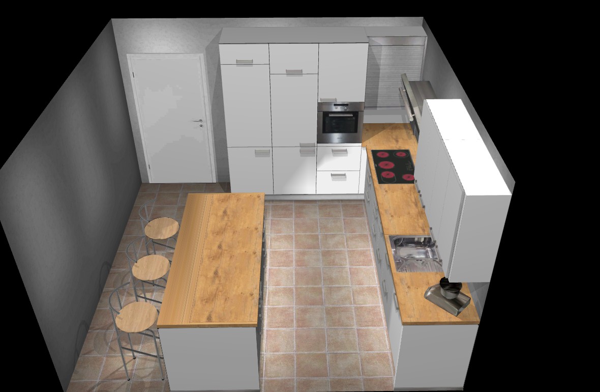

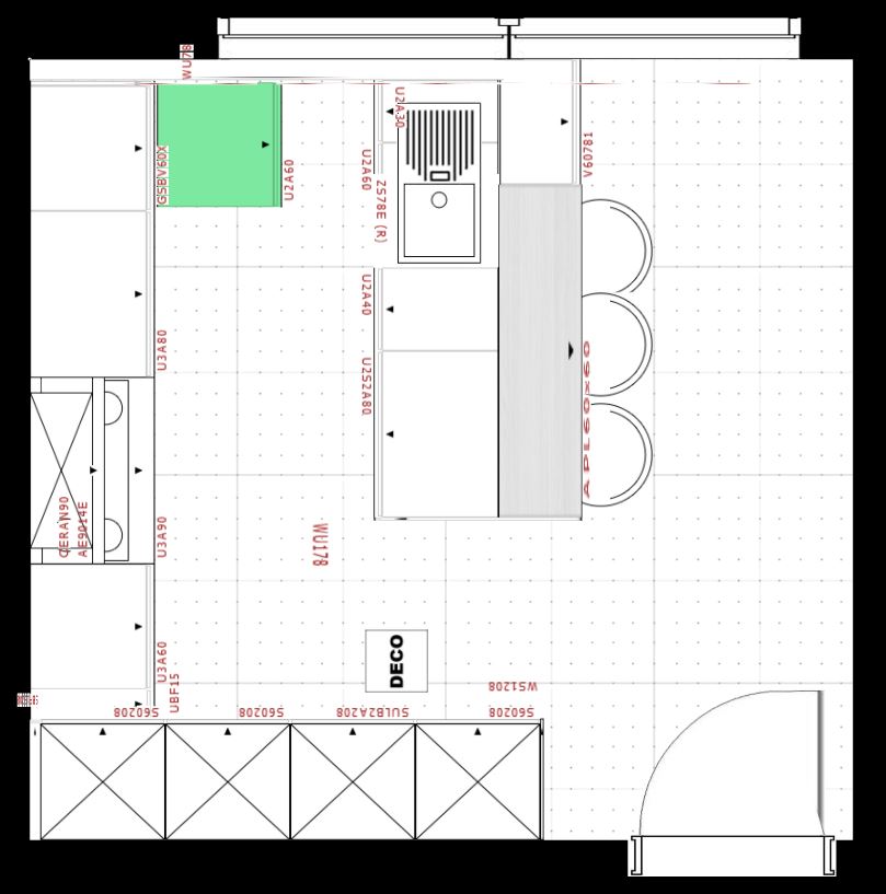

ich war so frei @andrea2208 s Idee mal zu verbildlichen. Allerdings mit Spüle auf der Insel, weil es sonst an der Wand arg eng wird oder man 2 HSs einsparen müsste, um das KF ganz nach planunten an die tote Ecke zu setzen.
Ich finde die Idee ausgesprochen gelungen: die Sitzplätze stehe nicht im Weg, der GSP steht schön am Rand, die Küche ist gut nutzbar mit kurzen Wegen.
Ab Tür im Uhrzeigersinn:
Wange
HS Kühli
HS Heißgeräte
HS Vorräte
HS Ulla-Schrank
Blende
-Raumecke-
Blende
60 Auszüge
90 Auszüge mit KF
80 Auszüge (ggf. in der Tiefe an den Wasseranschluss angepasst)
60 GSP (grün davor die offene Klappe)
Wange
10cm Blende
-Raumecke-
10cm tiefe Blende
planlinks in der Halbinsel:
30 Auszüge
60 Spüle
40 MUPL
80 Auszüge und Schubladen
Insel planrechts 60cm mindertiefer US und 3 Hocker.
Hi Sevennine,
die 375cm reichen aus. Der Abstand Hochschränke - Insel kann auch 110cm sein, das ist beim Arbeiten noch sehr angenehm. Hochschranktiefe ist Standard mit 58cm, die Insel kann dann rund 100cm tief sein.
Wenn dir der Aufwand für eine Abhängung nicht zu groß ist, geht natürlich auch Abluft.
VG,
Jens

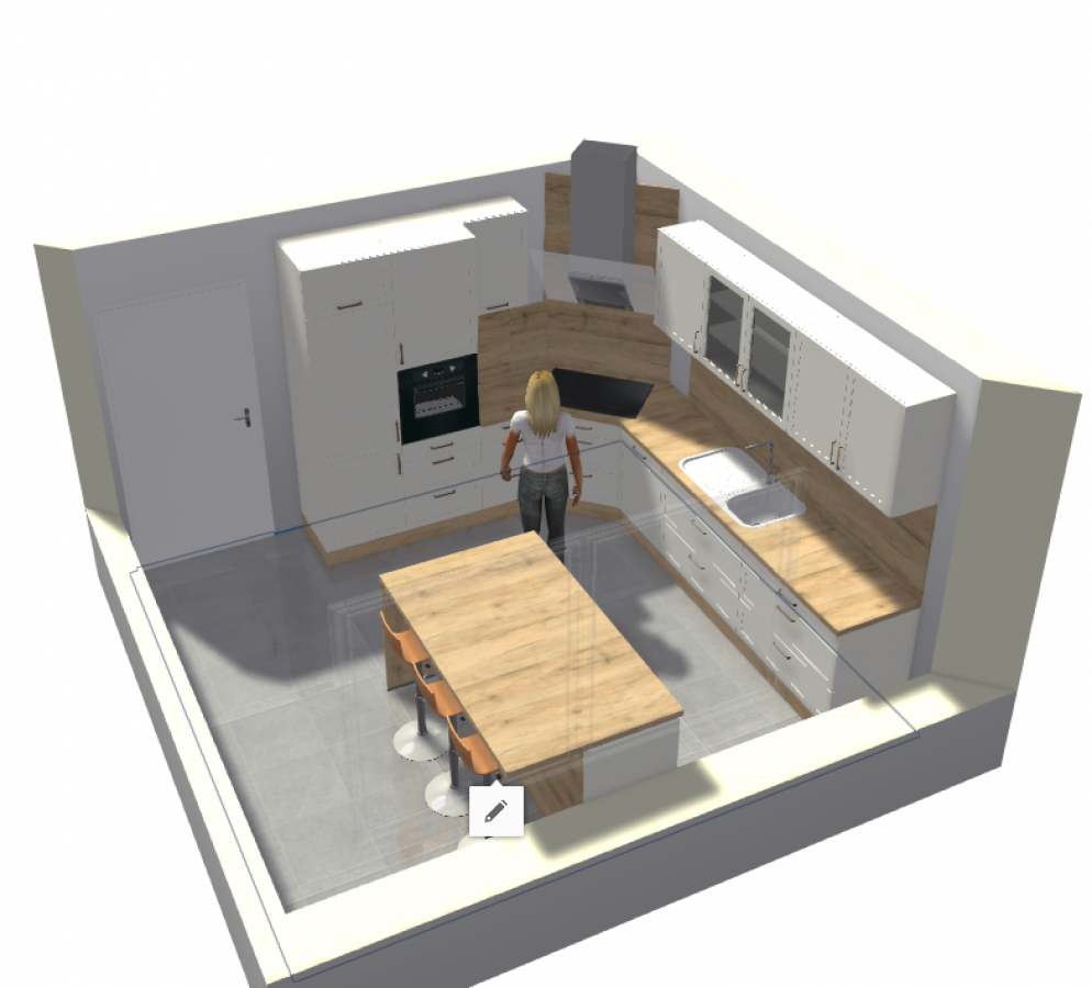

Tausend Dank für deine Mühe, mir gefällt die Idee schon ganz gut. ich habe Sie mal aufgegriffen und unsere Ideen einfließen lassen:
Hier würden wir uns die Verlegung des Wassers sparen, die Küche ist gut nutzbar auch für 2 Personen. Durch die Arbeitsinsel und mit Sitzplätzen wirkt die Küche trotz des nahezu gleichen Layouts wie wir es bisher haben schon deutlich moderner.
Natürlich würde ich mich freuen wenn Ihr mir eure Bedenken mitteilt, oder wenn es jemand so ähnlich noch schöner planen kann, gerne her damit! :-)
Ich wage mich momentan daran, erstmal die Sache mit dem Fenster zu klären, denn dadurch wirkt die Küche wirklich schön offen.
Was könnt Ihr mir denn für Tipps geben auf was ich bei Schranktypen achten sollte?

Wenn ich das richtig sehe, hast du den GSP unter der Abtropfe? Dreh das besser um: GSP rechts von der Spüle und schön Stauraum unter der APL links der Spüle.
Auch würde ich auf jeden Fall mit MUPL planen.
In einem anderen Thread habe ich heute gelernt, dass es sehr schwierig ist, ein breites Kochfeld so diagonal in die Ecke zu bauen, wenn man keine durchgehende (z.b. Stein-) APL hat.
Es ist immer hilfreich, wenn du deine Planung nicht nur als Bild darstellst, sondern auch benennst, was wo steht.
Meine Gedanken zu deiner Planung:
- Eckschränke gelten als altmodisch
- Plattenanlage ist (wie ich in einem anderen Thread gelesen habe) bei Ecklösung mit breitem KF schwierig umzusetzen
- GSP mitten zwischen KF und Spüle
- wenig Arbeitsfläche zwischen KF und Spüle
- kein MUPL

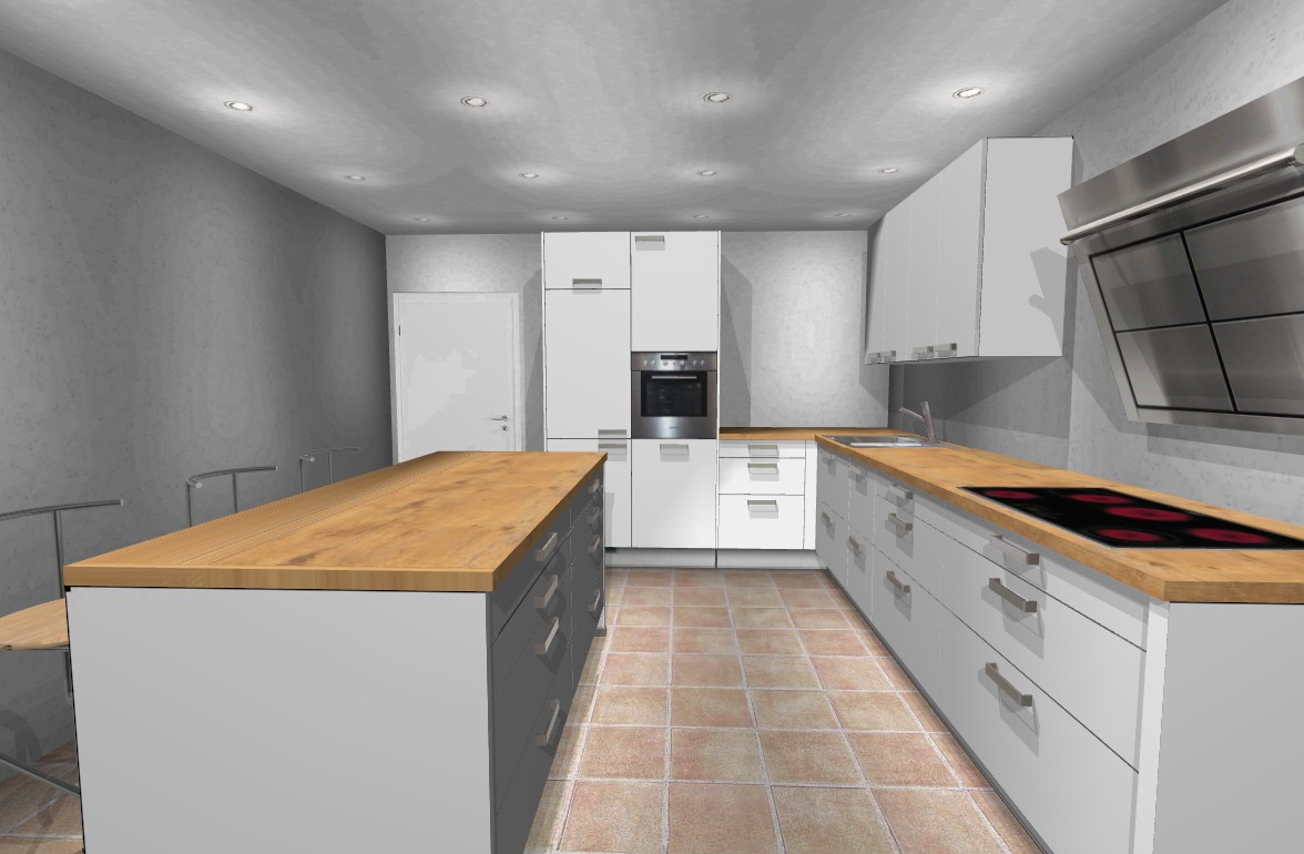

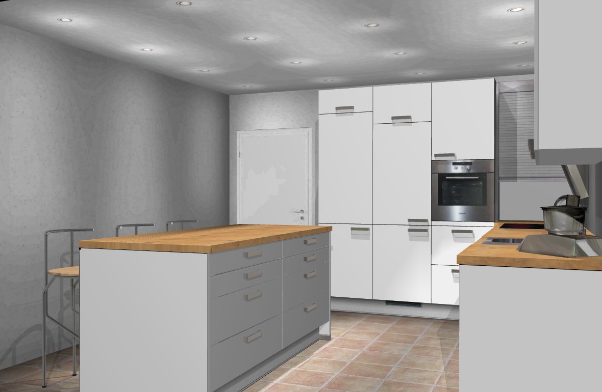

Ich habe jetzt auch mal die Küche im Alno -Planer geplant. Allerdings weiß ich leider nicht wie breit eure Tür ist und wie die genaue Lage der Tür ist. Könntest du diese Maße bitte noch nachreichen? Und vermutlich muss auch noch die Position der Lichtschalter miteingeplant werden.
Ich habe es so geplant, dass KF und Spüle auf einer Zeile sind, es genügend Arbeitsfläche zwischen Spüle und KF gibt, GSP ganz planoben, damit sie während dem Kochen geöffnet bleiben kann (praktisch, damit man immer alles gleich wegräumen kann) und ich haben einen MUPL eingeplant.
von planunten rechts nach planoben links:
Tür
HS mit Vorräten
HS mit Kühlschrank
HS mit Heißgeräten
tote Ecke
90er US 1-2-3 mit 80er KF rechtsbündig eingebaut
50er US 1-2-3
45er MUPL
60er Spüle
60er GSP
5cm Stützwange
Insel:
2x 100er US 1-1-2-2 mit 30cm überstehender APL
+2 Wangen
Die Küchenzeile planlinks habe ich übertief geplant, damit das Wasser auf Putz verlegt werden kann.
Ich hab einen Rollladenschrank in der toten Ecke geplant, da bin ich aber nicht ganz überzeugt, weil einerseits teuer und andererseits wegen der DAH. Sollte der HS für Vorräte nicht benötigt werden (Stauraumplanung !), können KS und Backofen weiter zur Tür rücken und dafür ein weiterer 60er US gestellt werden. Das würde die Planung etwas luftiger machen, mehr Freiheit ums KF und mehr Stellfläche für Küchengeräte ergeben.
Edit: Bitte die Linienführung bei den HS nicht beachten. Die passt noch nicht.
Edit 2: Ach so, die OS habe ich vergessen im Text zu erwähnen. Es sind 2x 80er OS + 5cm Wange planoben.

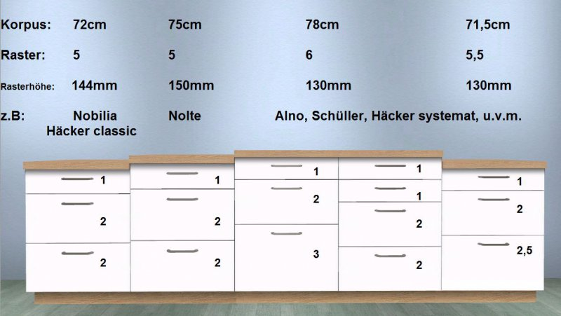

Zur Erklärung der Rastereinteilung (also 1-2-3 oder 1-1-2-2 etc.) setze ich einfach mal zwei Bilder rein. Das erklärt es - denke ich - am besten. Falls du aber noch fragen hast, bitte gerne fragen ;-)
Bei Arbeitshöhen ab ca. 91cm kann man 6-rastrige US planen. Das bringt auf jeden Fall mehr Stauraum (denn meist braucht man gar nicht die volle Höhe der Auszüge) und der Sockel wird nicht so hoch.
Übertief hat eben die Vorteile, dass man relativ einfach die Leitungen auf Putz verlegen kann (also geringe Kosten, wenig Arbeitsaufwand) und es bringt etwas mehr Fläche auf der APL.
Mein Spülenschrank hat im oberen Auszug (da ich einen 80er US habe) in der MItte sozusagen keinen Boden. Da bewahre ich Geschirrreiniger, Spülmittel, Spüllappen und -bürsten etc. auf. Ich kann gerne morgen mal ein Foto davon machen. Im unteren Auszug bewahre ich Thermos- und Getränkeflaschen, Weizengläser, Zubehör der Küchenmaschine und meine Getreidemühle auf.

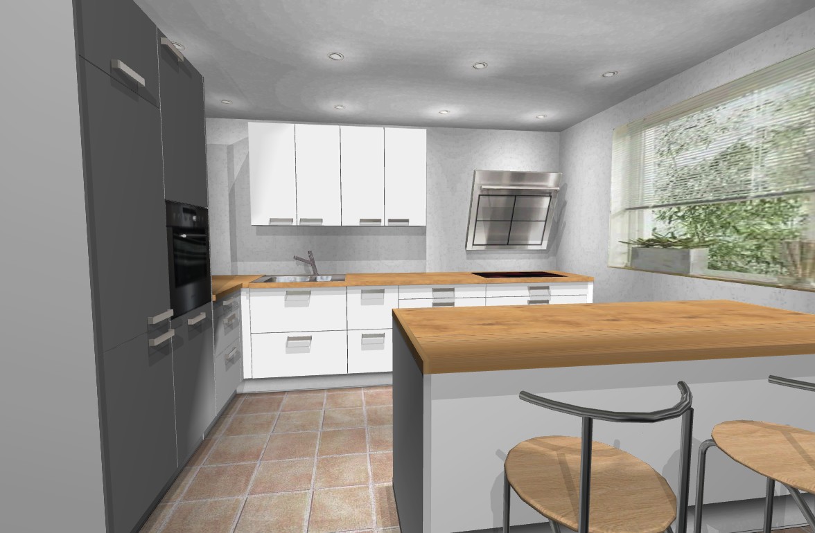

Hier mal die Bilder zur Planung:
Wange
HS mit Kühlschrank
HS mit GSP und Heißgerät (bitte nicht beachten, dass der Griff oben eigentlich nach unten gehört, habe ich aber nicht anders darstellen können)
seitliche HS-Verkleidung
60er US 1-2-3
tote Ecke
80er Spüle
45er MUPL
80er US 1-2-3
100er US 1-2-3 mit 80er KF linksbündig eingebaut
Blende 5cm
Insel wie gehabt
Vorteile:
Spüle und Wasser ist zentraler erreichbar, Koch wird nicht gestört, wenn jemand zum MUPL oder an die Spüle muss (die man ja auch so oft benötigt). Spülmaschine ist auch besser erreichbar.
GSP habe ich nun unter dem hochgebautem Backofen geplant. Hat den Vorteil, dass dadurch vor dem Eck noch ein weitererer US möglich ist mit weiterer Stellfläche für Küchenmaschine, Kaffeemaschine, Obstschale etc. Und dennoch wird durch den geöffneten GSP kein Schrank blockiert. Man kann sehr bequem Geschirr einräumen wenn man vor der Spüle steht und kann dennoch noch den MUPL öffnen.
Spüle mit evtl. dreckigem Geschirr ist nicht beim ersten Blick von der Tür zu sehen.
Nachteil:
Engstelle bei geöffnetem GSP - habe ich mit dem roten Viereck im Grundriss dargestellt. Schmaler Durchgang ist dennoch vorhanden.
