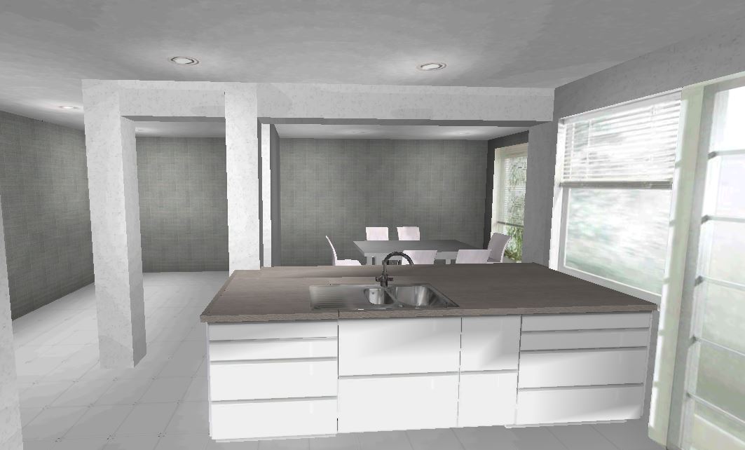

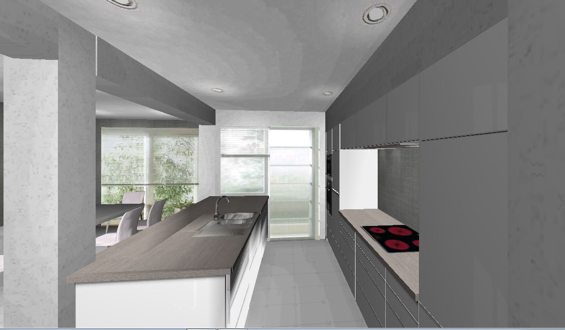

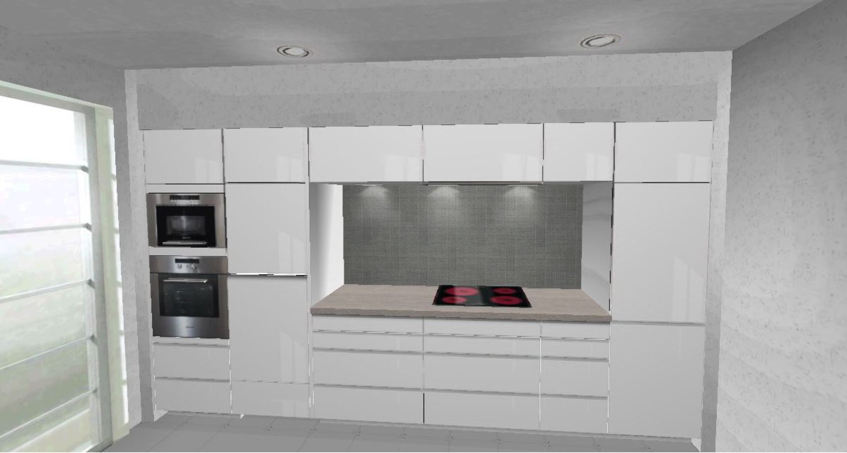

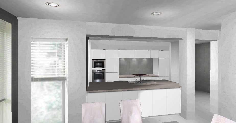

    Für diese Raum und den Wünschen würde ich hier eine Mischung aus Johaenes Küche mit einem Deckendunstabzug und einer Anlehnung an Lenas Küche, mit einer Insel im Durchgangsbereich vorschlagen...
    Wandzeile...
    - Trockenbau
    - Kühlschrank
    - 45er im Raster
    - 80er
    - 80er
    - GSP hochgestellt
    - BO - Hochschrank
    - Trockenbau
    Spülenhalbinsel:
    - Wange
    - 80er
    - 80er Spülenschrank
    - 40er MUPL
    - 90er
    - Blende
    Rückseite: 3 x 90er Raumteilerschränke mit Drehtüren
    Einen direkten Durchgang zum Essbereich halte ich in diesem Raum nicht für unbedingt notwendig, da der Weg über den Flur nicht erheblich weiter ist.

    Ich würde Essen und Kochen tauschen, ich könnte mit unaufgeräumter Küche nach dem Essen nicht chillen habe aber nicht immer Lust alles gleich aufzuräumen. Und vielleicht möchte einer mal in Ruhe ein Buch lesen, Musik hören, Fernsehen und da stören die Küchengeräusche (Kühlschrank, Spülmaschine, Dunstabzug, Schnitzel klopfen...) gewaltig und es macht diesbezüglich schon einen Unterschied, ob die Geräuschquelle um die Ecke ist oder direkt dran.
    Ansonsten ist Connys Vorschlag sehr schön und macht das Beste aus dem nicht einfachen Raum.

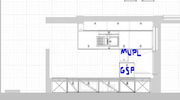

    - GSP hochgestellt
    Der GSP hochgestellt würde uns sehr gut gefallen, sind aber skeptisch wegen der Position gegenüber der Spüle. Wird der Boden nicht schmutzig, wenn Geschirr u.a. von der Spüle in den Geschirrspüler gegeben wird? Zur Zeit befindet sich der GSP direkt neben der Spüle und wir empfinden es als sehr praktisch. Allerdings würden wir auch einen hochgestellten GSP toll finden.

    Man sollte nicht vorspülen. Daher ist das Geschirr trocken und es tropft nichts auf den Boden. Lose Speisereste mit Zewa entfernen ist genug. Den Rest macht die GSM.

    Ich hab dir mal die GSP-Klappe + den ausgezogenen MUPL dargestellt, viel Platz zum Fussboden vollschmoddern ist dazwischen nicht, selbst wenn mal etwas vorgespült wurde...;-) :cool:

    Bei Connys schöner Planung könnt ihr die Insel etwas kürzer machen und von der Wand abrücken, so dass diese komplett verglast werden kann. Bringt aber innen nix, nur für die Ansicht von draußen.
    Und Connys Planung lässt sich einmal gespiegelt leicht in den grünen Bereich übertragen.

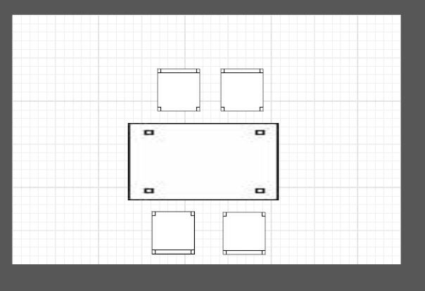

    Ich kenne eine ganze Reihe Essbereiche, die keine 289cm zur Verfügung haben und die trotzdem absolut okay sind.
    Ich weiß, hier wird oft geschrieben, 3 Meter Breite sind Minimum, aber wenn man sich den Grundriss mit einem 90 x 175cm Tisch plus 50cm tiefen Stühlen mal so ansieht, wirkt das nicht wirklich eng, und auch der Durchgang zu theoretischen Küche im grünen Bereich ist gut möglich:

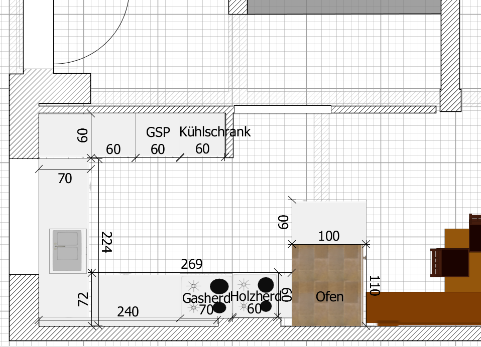

    Sind mittlerweile soweit, alles zu tauschen: in den blauen Bereich die Küche, in den roten das Essen und in den grünen das Wohnen.
    Mit dem Alno-Planer krieg ich die Räume leider nicht hin :-(
    Zur Erklärung: der Ofen hat die selbe Höhe wie die Arbeitsfläche und wird vom Holzherd (der ist mittlerweile ein fixer Bestandteil unserer Planung) aus geheizt. Der GSP ist hochgestellt und befindet sich in der Front mit den Hochschränken.
    Seid ihr der Meinung, das könnte so klappen? Besten Dank!
