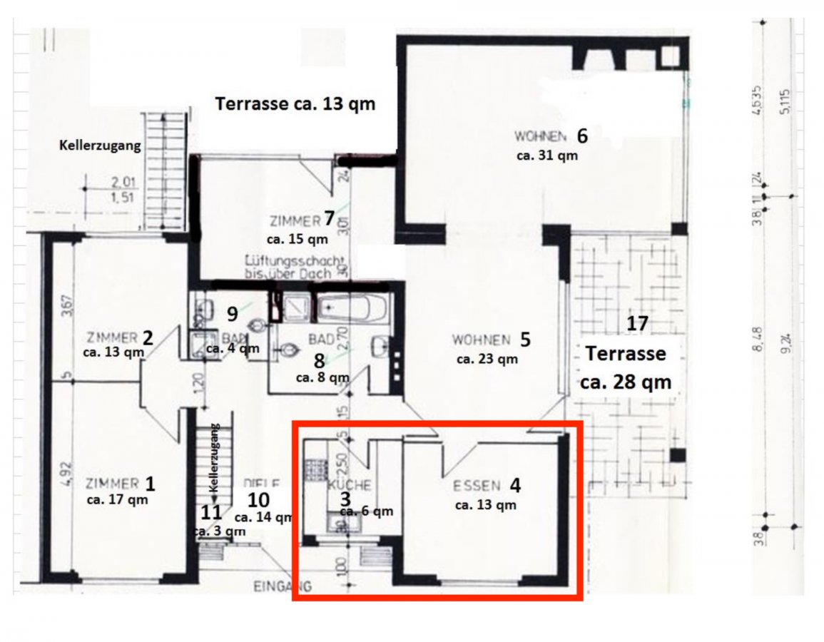

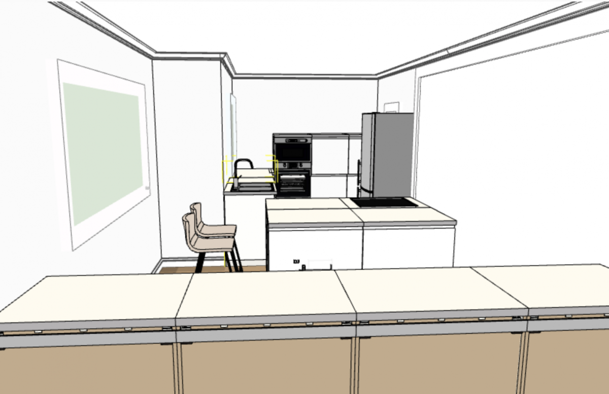

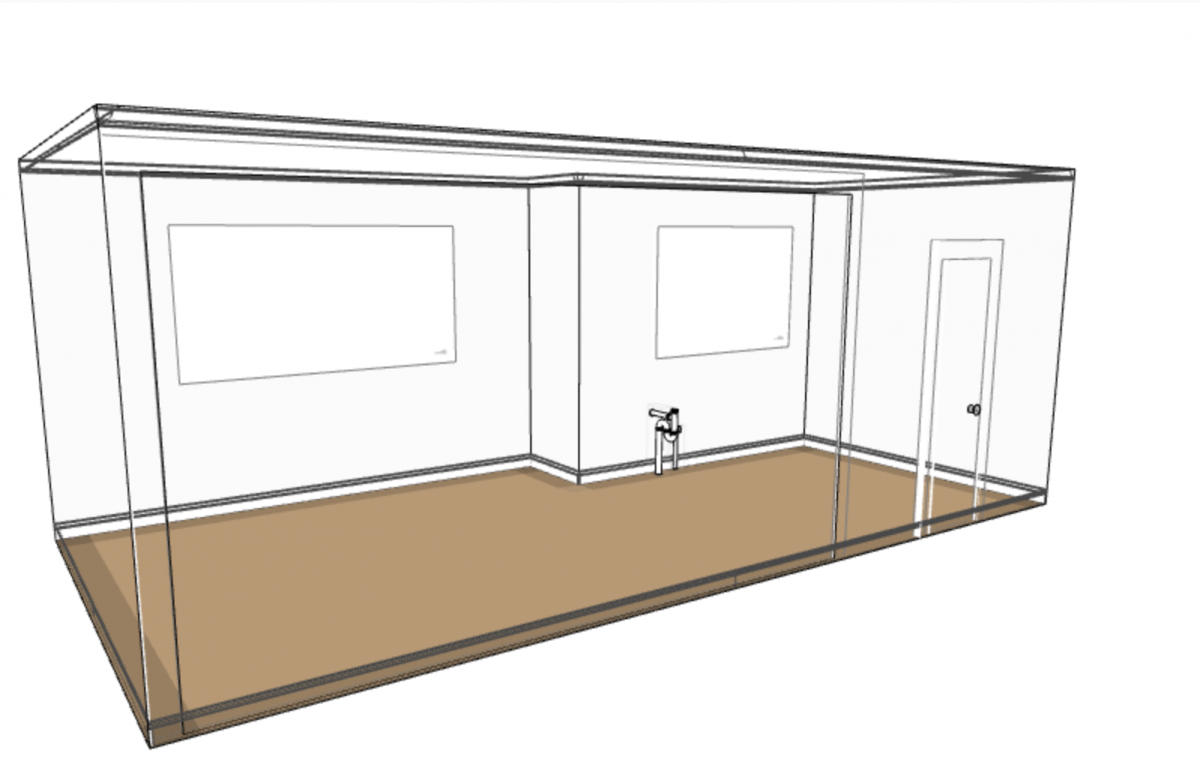

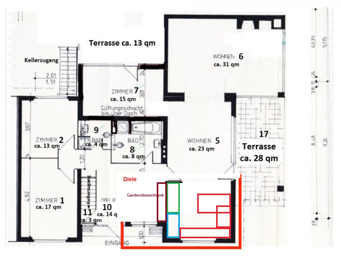

wir (meine Frau, unser 2-jähriger Sohn und ich) ziehen in 2 Monaten in ein Haus zur Miete um. Die derzeitige Küche ist zum einen recht klein und zum anderen auch schon ziemlich alt. Da wir jedoch sehr gerne kochen, backen und essen möchten wir diesen wichtigen Raum neu gestalten und aus der derzeitigen kleinen Küche und dem derzeitigen Esszimmer (siehe Grundriss gesamt im Anhang) eine grössere Wohnküche gestalten. Die Wand zum Wohnbereich werden wir entfernen und im Wohnbereich einen grossen Esstisch platzieren (so dass dieser nicht im Esszimmer untergebracht werden muss). Da wir uns jedoch gerne in der Küche aufhalten und auch schon einmal Gäste haben, wäre es gut im Küchenbereich zumindest ein paar Hocker zu haben. Beim Kochen würden wir gerne unseren Sohn im Wohnbereich im Blick haben.
Wir besitzen und nutzen regelmässig einen recht großen "Maschinenpark": Siebträgermaschine, Kaffeemühle, Mixer, Entsafter, Wasserkocher, Brotschneidemaschine, Küchenmaschine, Toaster - daher benötigen wir recht viel Stellfläche.
Vom Design her würden wir eine schlichte, grifflose, moderne Küche bevorzugen (im Anhang sind 3 Bilder, die den in etwa Küchenstil darstellen...)
Nun zur Quadratur des Kreises: Wie schon beschrieben verbringen wir recht viel Zeit in der Küche und möchten diesen Ort deshalb auch besonders schön gestalten. Auf der anderen Seite wohnen wir in dem Haus nur zur Miete und möchten daher auch nur einen begrenzten Betrag investieren (bis max. 14.000 EUR). Wir könnten uns durchaus mit einer IKEA Metod Küche anfreunden, falls es jedoch bei gleichem Preisniveau noch bessere Alternativen gibt, würden wir uns über jeden Tip freuen. Auch bei der sinnvollen Nutzung des Küchengrundrisses würden wir uns sehr über Eure Hilfe freuen, da wir keine Erfahrung haben, wie man Arbeitsabläufe sinnvoll in eine Küchenplanung überführt. Wir freuen uns über jeden Hinweis von Euch!

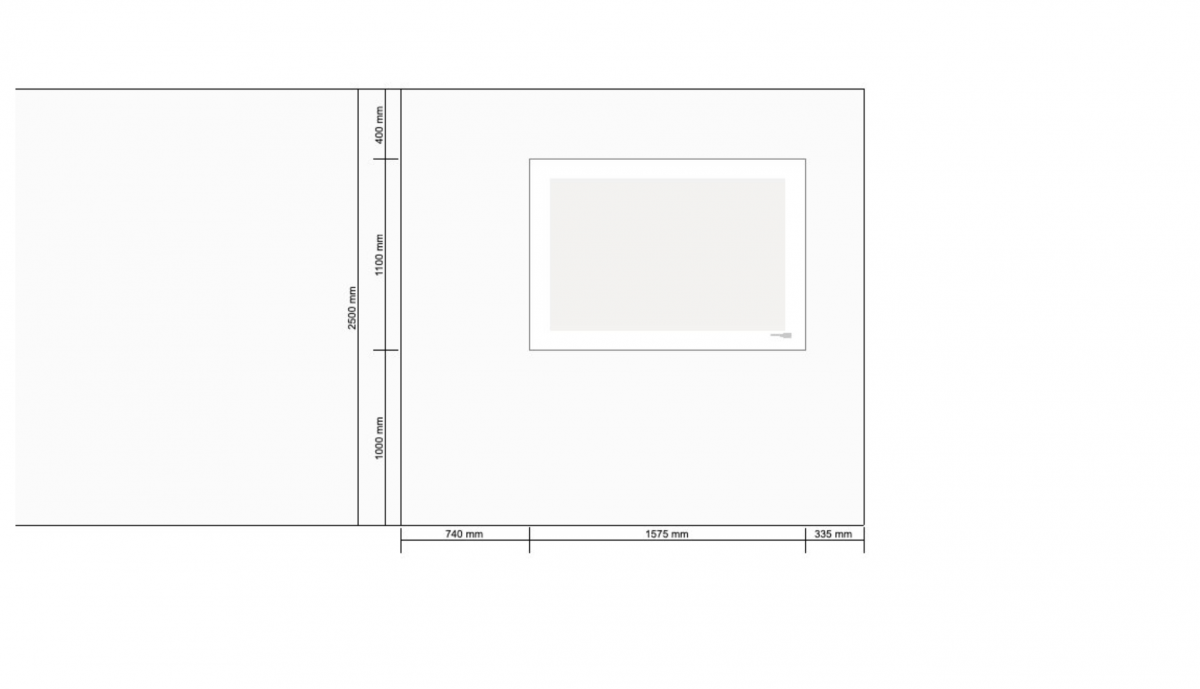

besser lesbare Küchenvermaßung
