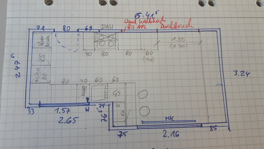

Meine Idee ist teilweise die der Kerstin ähnlich, nur wollte ich den einsamen Kühlschrankturm weg haben.
Beginnend planlinks oben
Blende
40 (60) HS Vorräte oder Besenschrank
60 Kühlschrank überbaut mit Wand-Aufsatzschrank
60 HS erh. BO, Mikrowelle drüber hinter der Klappe
tote Ecke
80 US
40 US mit MUPL
60 US Spüle
60 GS
Wange/Sichtseite
30 cm überstehende Arbeitsplatte für Sitzplätze
ums Eck 60er mindertiefer US
Blende
Planoben die Kochzeile
Sichtseite
40 US für Öle, etc
80 US mit Kochfeld
80 US
60 (40) US
Sichtseite
Rechts die Gerätezeile wie gewünscht.
Hier hättest du schöne Arbeitsfläche vor dem Fenster mit MUPL, Kühlschrank harmonisch integriert, kein Inselklotz mitten im Durchgang, die Kochzeile mit einer Drehung erreichbar und weiteren großen Arbeitsfläche/Anrichtfläche für Buffet.

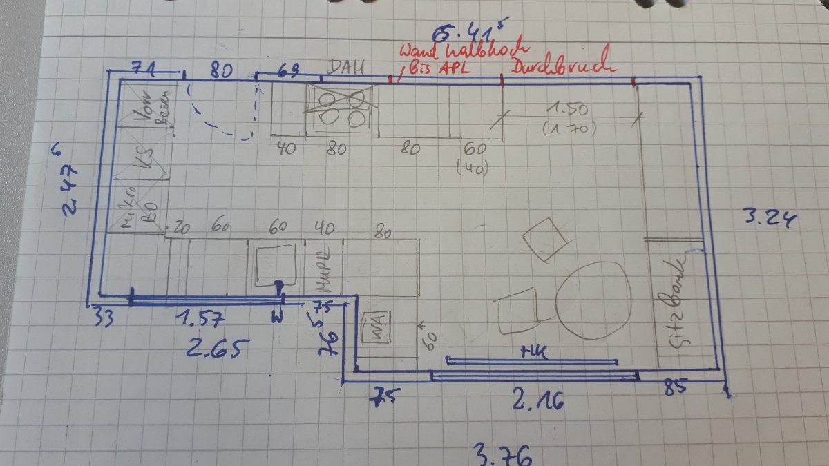

Blende
tote Ecke
80 US
40 US mit MUPL
60 US Spüle
60 GS
Wange/Sichtseite
Blende
Sichtseite
40 US für Öle, etc
80 US mit Kochfeld
80 US
60 (40) US
Sichtseite
