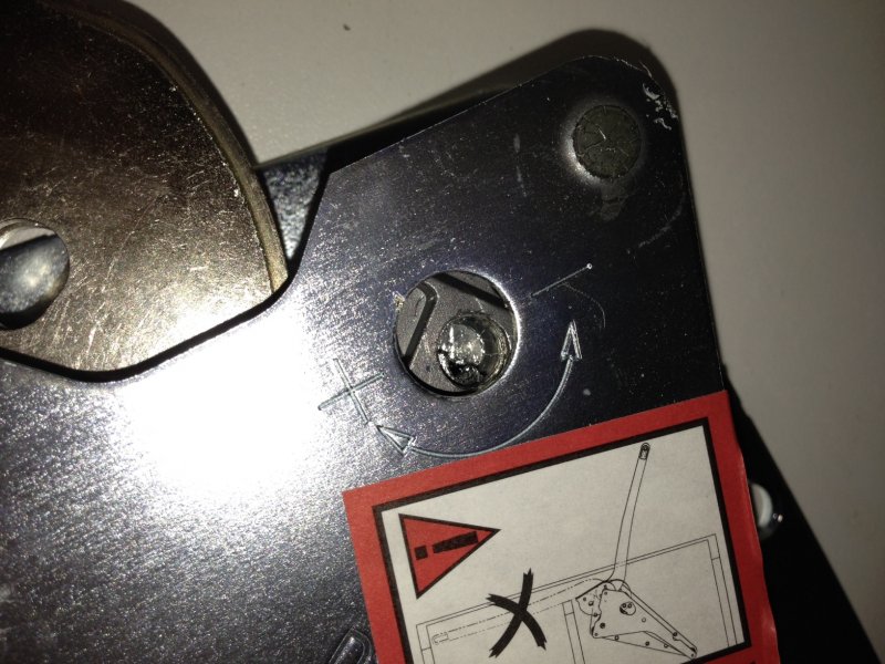

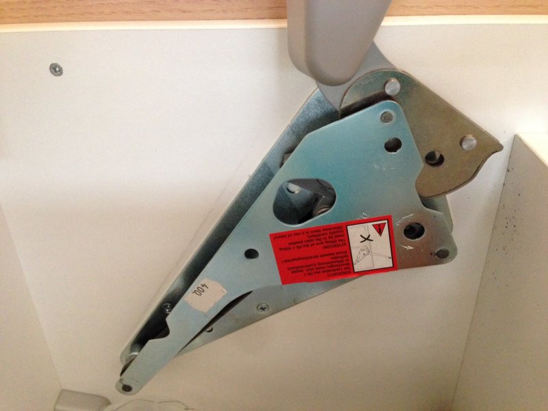

ich habe von meinem Vormieter vor einigen Jahren die Einbauküche übernommen (Pronorm -Küche), habe aber keinerlei technische Dokumentation zur Küche.
Nun sind inzwischen die Scharniere der Oberschränke "ausgeleiert" bzw. die Hochschwenktüren bleiben nicht mehr oben. Mir scheint es ja schon möglich, die Scharniere "nachzuziehen", aber ich weiß nicht, welches Werkzeug dafür passend ist (siehe Fotos).
Könnte mir da jemand freundlicherweise weiterhelfen?
Vielen Dank!

Auf einem Bild erkennt man ein Plus und Minuszeichen, hier müsste in
Richtung Plus gedreht werden.
Auf dem Bild sieht der Schraubenkopf aber schon ziemlich ramponiert aus,
ich kann zumindest nicht erkennen ob es Kreuzschlitz oder Inbus oder was auch immer ist.
Immer auf beiden Seiten gleichmässig viel nachdrehen, mit einer halben Umdrehung anfangen, prüfen ob sich etwas tut, und dann nochmal nachdrehen falls nötig.
