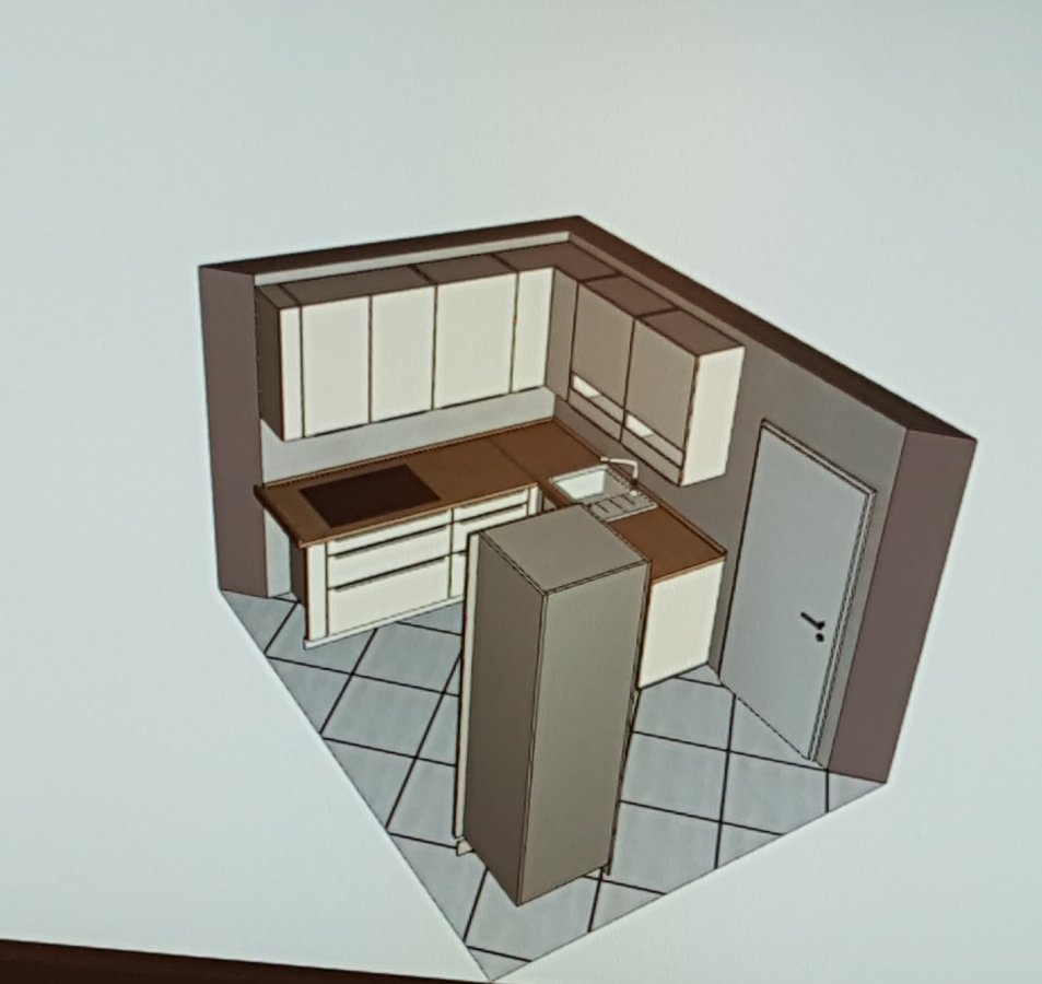

Liebe Forum-Mitglieder,
Es steht uns ein Küchenkauf bevor!
Ich habe zwar schon viele Ideen und Anregungen hier gesammelt gehabt..bis ich gestern im Fachgeschäft war und gesehen habe, dass der Raum und Wasseranschlüsse leider nicht sehr viele Möglichkeiten hergeben.
Es ist eine L-förmige Küche. Breite 2,3m und Länge bis zur Tür 2m.
Kühlschrank und eingebauter Backofen würden separat stehen.
Meine Frage ist, wo das Kochfeld (80 cm breit) am besten platziert werden sollte.
1. Möglichkeit: fast direkt an der Wand; und dann würde ein 60 cm Ausziehschrank daneben sein; und dann ist schon gleich die Ecke. Weil der Wasseranschluss in dieser Ecke ist, kann dort kein Eckschrank eingebaut werden.
2. Möglichkeit: 40cm Ausziehschränke - 80 cm Kochfeld - 40 cm Ausziehschränke und dann kommt die Ecke.
Was ist denn eurer Ansicht nach praktischer?
Bei der ersten Anordnung gewinne ich einen längeren durchgehenden Arbeitsplatz. Die zweite Anordnung ist schön symmetrisch. Gibt es eigentlich die Möglichkeit in einem der 40 cm Ausziehschränke unter der Arbeitsplatte die Müllkontainer unterzubringen? Der Küchenberater war da sehr skeptisch..oder muss man in diesem Fall bei einem klassischen Mülleimer unter dem Spülbecken belassen?

Symmetrie ist oft überbewertet, kommt aber auf die Räumlichkeit an. Zwischen Kochfeld und Spüle sollte sich nach Möglichkeit die Hauptarbeitsfläche befinden, am besten mit MUPL . So kann man alle wesentlichen Arbeiten in diesem Bereich ausführen und den Abfall bequem in den obersten Auszug schieben. In dem ersten Bild hast du doet nahezu keinen Platz.

Variante 1: 100-60 .. Du erhältst etwas mehr Fläche zwischen Spüle und Kochfeld
Variante 2: 40-80-40 .. ja im zweiten 40er könntest du einen MUPL installieren. Und, wenn Kochfeld mittig auf 80er, dann beschränkst du dir die Arbeitsfläche
Variante 3: 80-40-40 ... dann ist MUPL möglich, das 60er Kochfeld kann rechtsbündig auf dem 80er Unterschrank untergebracht werden und du hast damit die größtmögliche Arbeitsfläche als Hauptarbeitsfläche zwischen Spüle und Kochfeld.

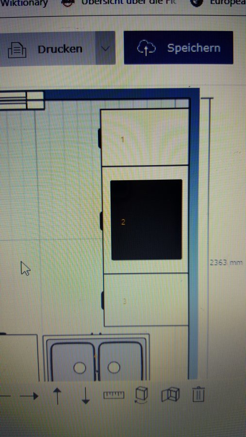

Ich habe jetzt die Variante 3 skizziert. Gefällt mir eigentlich ganz gut.
Bloß bekomme ich eine Warnung, dass das Kochfeld zu nah an der Wand ist. Ich hoffe es passt trotzdem.

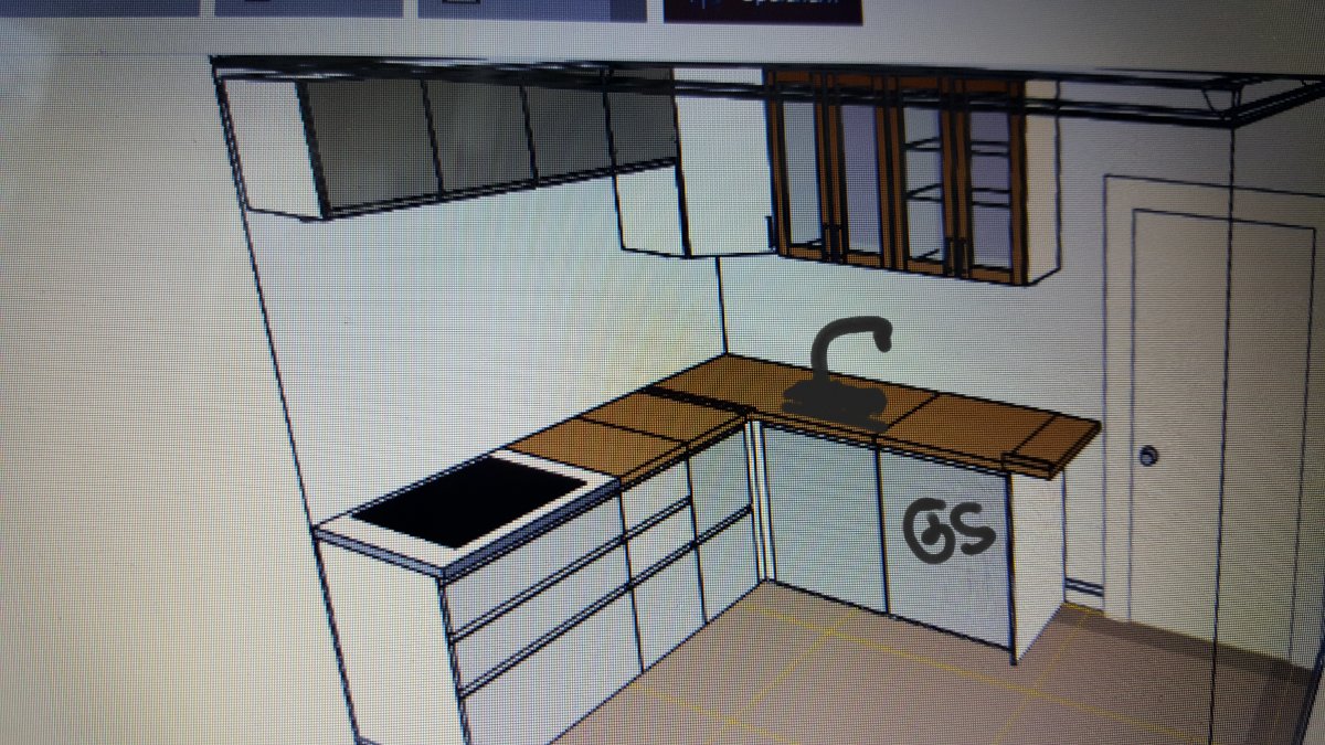

Der Hängeschrankmischmasch sieht gruselig aus. Und auf Glashänger würde ich bei dem wenigen Stauraum auch verzichten.

Das Kochfeld kannst du innerhalb des Schranks rechtsbündig setzen für mehr Abstand. Wenn ihr selbst aufbauen solltet, wäre statt der zwei 40er vielleicht ein Samy-Schrank brauchbar.

Bei Hängeschränken habe ich nur verschiedene Sachen ausprobiert. So wirds auf keinen Fall werden..))
Aber ich möchte schon irgendwo ein schmales Glasstreifen, weil ich befürchte das die Hängeschränke überfüllt wirken. Die sollen nämlich deckenhoch werden..um mehr Stauraum zu schaffen..
Lass das Glas raus ... geschlossene Türen wirken da viel ruhiger. DAH willst du ja auch irgendwie unterbringen.
