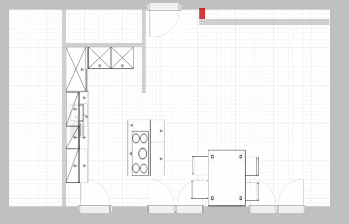

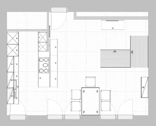

bei uns steht demnächst ein Umzug von der Wohnung in ein Haus an und da Ihr vor 4 Jahren die Traumküche für unsere Wohnung geplant habt, würden wir uns freuen, wenn Ihr uns wieder unterstützen würdet.
Es wird eine offene Küche, die Stellfläche ist allerdings recht begrenzt. Da es keine Vorratskammer gibt und wir doch einiges in der Küche unterbringen müssen, werden wir um eine Kochinsel wohl nicht herumkommen.
Wir haben den Grundriss im ALNO Planer erstellt und auch unsere ersten Ideen geplant.
Reicht der Platz um die Kochinsel? Habt Ihr Ideen für eine andere Ecklösung mit viel Stauraum?
Wir freuen uns auf Eure Ideen/Vorschläge.
Vielen Dank

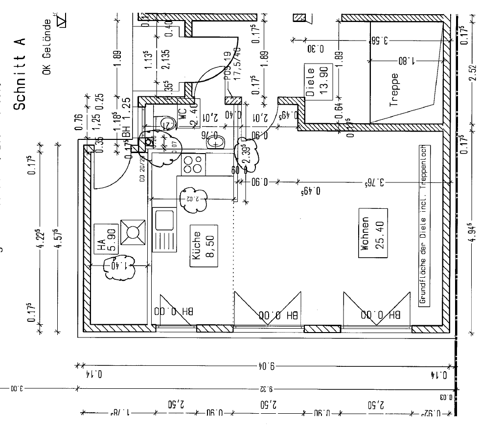

Lade zu deinen ALNO Planungen bitte noch den ALno Grundriss hoch (snippin tool von windows), damit man Abstände sieht. Und gönne jede Planung einn separaten Post, damit man sich darauf beziehen kann.

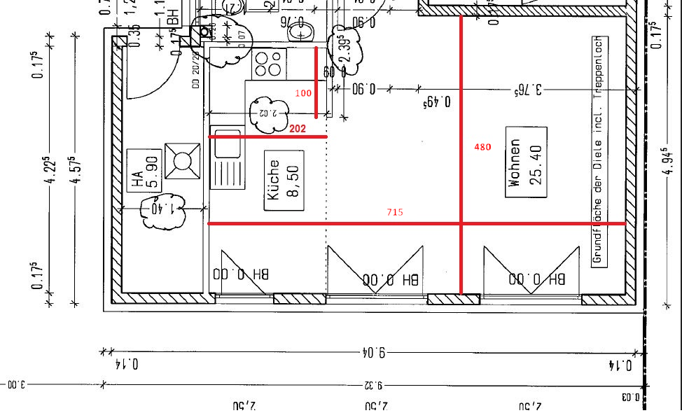

Leider hast du bei deinem Etagengrundriss die Fenstermasse planunten nicht gescannt. Wichtig wäre zu wissen, der Abstand zum 1. Fenster planlinks, und dann die Fensterbreite der anderen Fenster. Denn dein ALNO Plan reicht dafür nicht aus, schnell verrutscht mal was und man kann es nicht rückgangig machen.

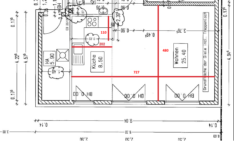

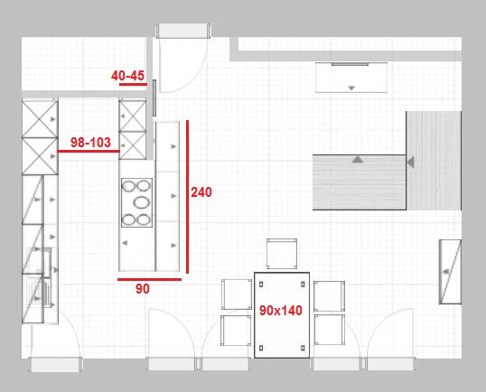

bitte überprüfe die roten Masse und ergänze das Fragezeichen.
und wie soll der Rest des Raumes möbliert werden? bitte zeiche das Möbel masstabsgerecht in den Etagen Grundriss oder liste die Teile auf.

es ist ein Eigenheim, allerdings waren Rohbau und Fester schon da, als wir es gekauft haben. Wir konnten nur noch Änderungen am Innenausbau vornehmen. Ich habe mal den Originalplan ergänzt, daraus lassen sich die Maße der Fenster entnehmen. Der HA Raum ist aber auf 140cm Breite erweitert worden. Die Tür zum HA entfällt und die Dusche aus dem Gäste WC gibt es nicht, dafür wird die Küche größer. Diese Änderungen sind auf dem Grundriss neu eingetragen. Allerdings ist die mit von als ? bezeichnete Wand in Summe nur 220cm statt 239,5cm.
Eine Terasse ist noch nicht geplant, aktuell gehen alle Türen in den Garten. Terasse wird geplant, wenn wir eingezogen sind.

Ich habe versucht die gewünschten Maße zu ermitteln, wobei ich mir schwer tue die richtigen Werte im Plan abzulesen.

Nachdem mir die Maße doch etwas merkwürdig vorkamen, habe ich mit Sketchup nochmal nachgemessen und bin jetzt zu folgenden Werten gekommen.
Entsprechend habe ich auch den Alnoplan nochmal neu erstellt.
Sorry für das Chaos, aber Grundrisse lesen gehört definitiv nicht zu meinen Stärken. Hoffe jetzt passt alles.

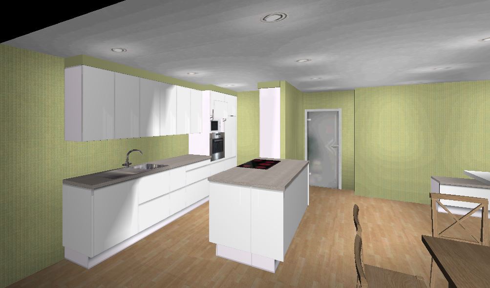

Hier mein Vorschlag.
Die Terassentür in der Küche, so praktisch sie auch sein mag, würde ich "etwas zustellen", denn Stauraum und AP Fläche erscheint mir wichtiger. Dh, in meinem Plan ist die Wandzeile 360cm + Blenden lang. Für mich würde ich die Zeile sogar noch etwas länger machen.
Das Kochfeld soweit an die mindertiefen HS rücken, dass ca 25-30cm Platz bleiben. Rechts vom Kochfeld soll ausreichend Platz sein, dass man Teller abstellen kann und dass es nicht Fett auf den Boden spritzt.
Die Wandzeile von planoben
60er HS mit KS
60er HS mit BO und Mikro 2-3
80er US 1-2-3, Getränke unten
40er US 3-3 mit MUPL oben, Ölflschen unten
60er US 3-3 mit Spüle, unterer Auszug für gelben Sack
60er GSP
Sichtseite
3 x 80er US
Die Kochseite von planoben
50er HS tiefenreduziert
45er US tiefenreduziert
90er US 1-1-2-2
90er US 1-1-2-2
Sichtseite
rückseitig 3 x 80er US, tiefenreduziert mit Türen.
Insgesamt hast du so ziemlich viel Stauraum.

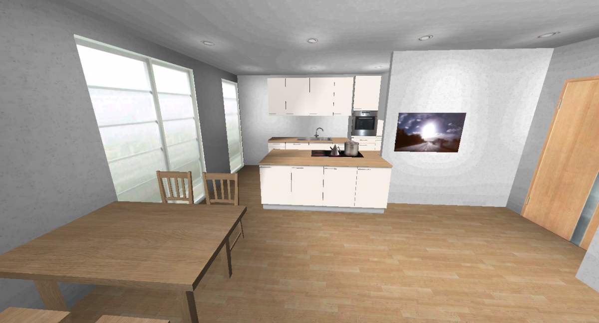

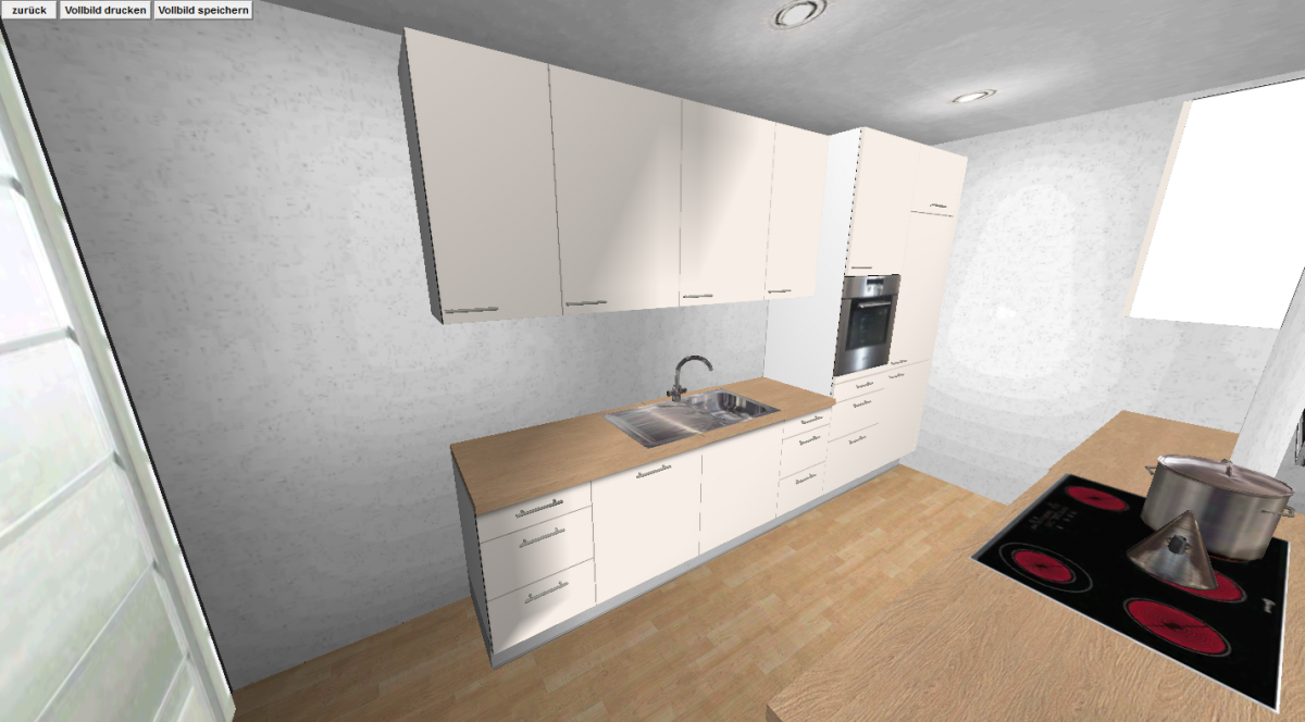

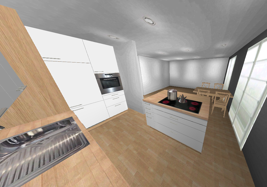

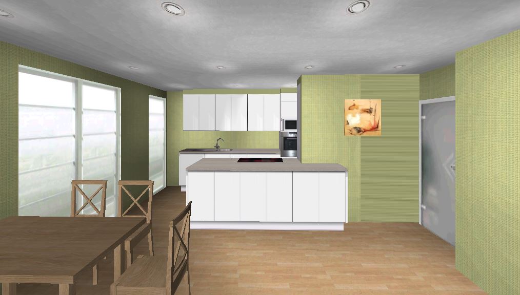

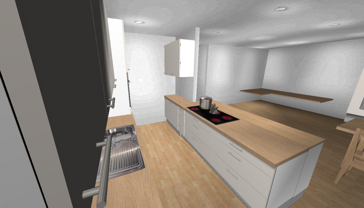

So gestern Abend haben wir den Vertrag unterschrieben. Wir haben uns nun doch dafür entschieden, dass wir die Balkontür noch öffnen wollen. Entsprechend haben wir nur 2x 45 Schränke und verzichten auf etwas Stauraum. An der kurzen Wand haben wir keine Hochschränke, sondern eine Arbeitsplatte , da man hier gut Elektrogeräte verstecken kann, die man täglich brauch (Toaster, Wasserkocher, Kaffeemaschine). Auf die Rückseite haben wir nichts gestellt, da wir an diese Wand den Fernseher hängen wollen.
Wir haben uns für ein Oranier Kochfeld KFL 2094 mit Muldenlüftung entschieden. Es sieht etwas schicker als das Bora aus, vor allem hat uns die Slider Bedienung überzeugt. Dafür müssen leider die verkürzten Auszüge in Kauf nehmen.
Fotos kommen dann an Ostern ;-) Danke für Eure Unterstützung.
Hier der Grundriss im Alno Planer nachgebaut.
So soll sie dann aussehen
  • Kuechenplan_fischkopp.KPL
  • Kuechenplan_fischkopp.POS
