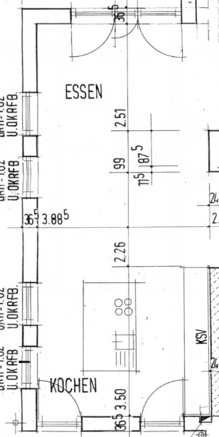

Der für die offene Küche und das Esszimmer zur Verfügung stehende rechtwinklige Raum ist 9,30 m lang und 3,88m breit. Grundriss anbei (leider nicht der finale).

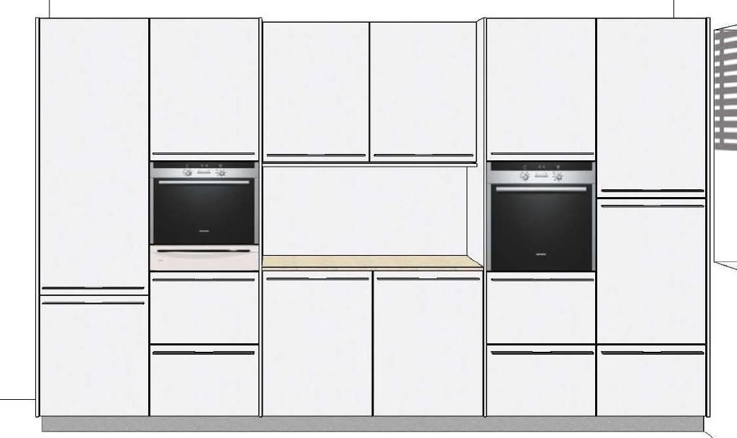

Geplant ist ein Inselblock 3,20 m x 1,20m und dazu entlang der rechten Wand eine Kombination im 6x60cm Raster, nämlich (von links nach rechts):
  • Hochschrank 60cm breit mit BO
  • Hochschrank 60cm breit mit DG und ESW
  • Unterschrank mit Arbeitsfläche 120cm breit + Oberschränke 120 cm breit
  • Hochschrank 60cm breit mit XXL-GS
  • Hochschrank 60cm breit mit 178 KS mit GF-Fach

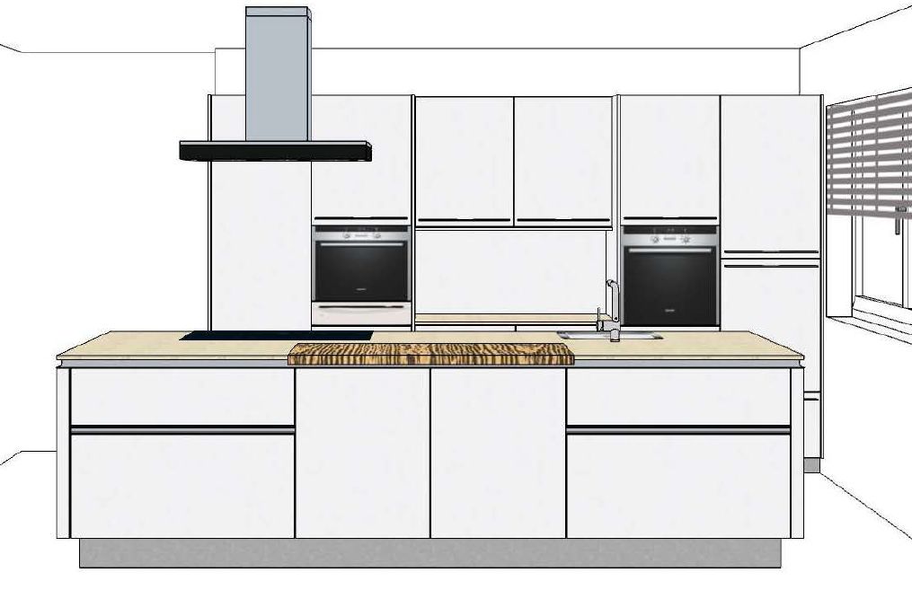

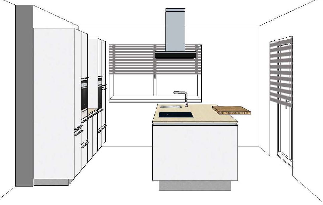

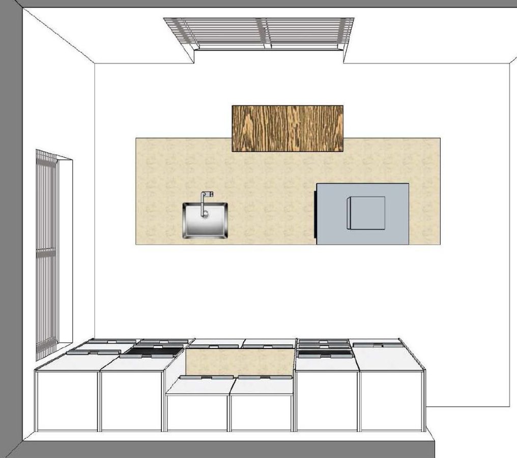

Inselblock mit Edelstahlspüle Blanco + Blanco Linus, KF Miele. Der Block soll einen 120cm breiten und ? tiefen Andockholztisch (heißt das so?) mit Sitzgelegenheit (Barhocker o.ö.) für 2 Personen bekommen, auf der Seite der Fenster. (Zum beim kochen zugucken:-) )
Der Inselblock mit Grifflos-Optik, die Kombination entlang der Wand mit Griffen.

- Wir haben bald 3 Kleinkinder (4; 1,5 und unterwegs): Studio 3 schwört auf Lackfronten bei den Nieburgküchen. Bei uns also weiße Mattlackfronten. Klar, optischen sehen die super aus. Keinerlei Übergänge an den Kanten erkennbar. Allerdings erscheint uns der Lack als sehr empflindlich. Wir fürchten, dass die Küche innerhalb kurzer Zeit Macken und Kratzer im Lack hat. (Habe mal an Musteroberfläche mit Ehering am Finger getestet: Gab unschönen Abrieb, der nicht vollständig zu beseitigen war --> Kratzer!) Was ist mit Alternativen? Die Leicht- und Häcker-Küche waren Schichtstoffauflage mit Postformingkanten (Leicht TETIS-C)
bzw Schichtstoff (Häcker Systomat)
- Was haltet Ihr von Keramikarbeitsplatten: Sie sind teuer als Kunststein, aber wohl auch besser in allen Disziplinen! Zumal ist das Keramik in 320 cm länge am Stück lieferbar, Kunststeine nicht.
- Evtl. neue Dunstabzugshaube: Berbel Skyline in weiß oder schwarz mit el. Liftfunktion. Wie findet Ihr die?
Danke für euren Input!

Die PDF-Datei habe ich mal in Einzelbilder gewandelt und noch im Eingangsbeitrag angehängt.
Ich schiebe den Thread auf jeden Fall in die Küchenplanung .
Dein Gefühl täuscht dich nicht. Lack ist sicherlich empfindlicher als Schichtstoff und Keramik als APL ist ein ganz tolles APL-Material.
Zur Planung .. sind das an der Insel besonders hohe Auszüge, schon fast 4-rasterig? Was willst du da unterbringen? Und so gar keine einzelnen Schubladen? Ich finde es unheimlich unpraktisch für jedes Messer, jeden Löffel, jedes Stück Folie, jeden Küchenhelfer etc. immer 2 Handgriffe zu brauchen.
Da solltet ihr vielleicht nochmal die Einteilung überlegen.

Und, so wie das Thekenbrett aufgesetzt ist, sieht es nicht gut aus. Es sieht eher wie ein vergessenes Stück Holz aus. Ich sehe auch keinen richtigen Nutzen in dem Brett.

Eure Arbeitshöhe solltet ihr nochmal überprüfen, 92cm kommt mir bei eurer Größe sehr niedrig vor, das solltet ihr nochmal überprüfen.

so wie die Küche aussieht, ist sie nicht unbedingt kinderfreundlich. Wenn 3, dann haben nicht mal die 3 Platz am Brett und kids lieben Thekenplätze. ausserdem wären mir die Thekenecken für die Heranwachsenden zu gefährlich.
Beauty im Küchendesign hin und her, auch die Kleinen wollen irgendwann mal an die Unterschränke. Das stellen ich mir im Moment nicht ganz einfach vor.
Das Thekenbrett klaut auch ein schönes Stück durchgehende Arbeitsfläche die man mit Kindern gut zum gemeinsam kochen und Plätzchen backen gebrauchen kann.

Grundidee schön, aber die Linienführung und Rasteraufteilung würde ich nochmal überdenken. Aus welcher Gegend kommst Du ungefähr? Ggf wäre unser Studio noch was für Euch.
