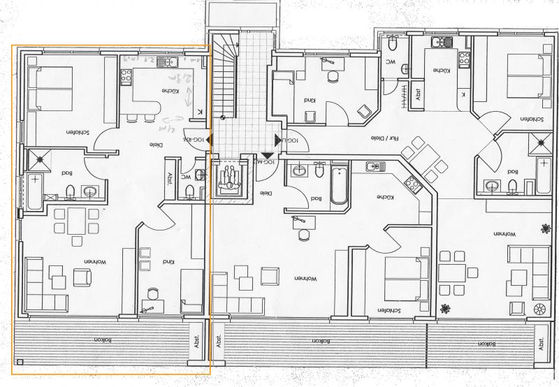

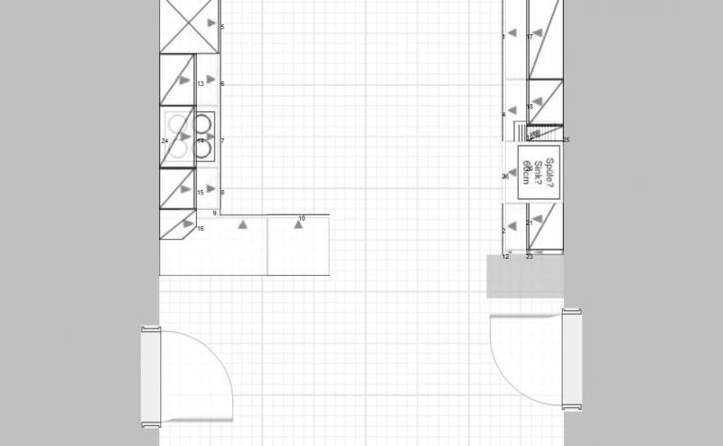

Grundriss:

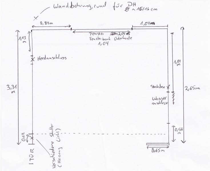

  • Ich habe den Grundriss von Hand gezeichnet und die Maße eingetragen, die wir selbst genommen haben. Da wir nur ein relativ billiges Meßgerät haben und die Küche gerade auch zu sehr zugestellt ist, um mit dem Maßband zu messen, weisen die Maße eine Toleranz von ~ 1-2cm auf. Ich hoffe, das reicht, sonst müssten wir die Küche versuchen frei zu bekommen und noch mal nachmessen ^^
  • Der Wohnungsgrundriss vom Architekten ist fürs erste OG, wir wohnen aber im EG. Die Wohnungen sind aber gleich geschnitten und er ist ohnehin nicht vermaßt.

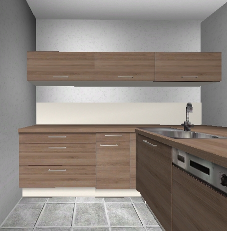

  • "Grundriss Küchenplanung .jpg" ist die Grundrissansicht im ALNO , die wahrscheinlich noch alles andere als perfekt ist. Stehe mit dem ALNO noch ein wenig auf Kriegsfuß. Ein Hinweis: Die Küche ist dort etwas größer aufgezeichnet, weil ich in den Raumansichten die Türen bzw. den Übergang zwischen restlicher Wohnung und Küche sichtbar haben wollte.
  • Anschlüsse: Den richtigen Zeitpunkt, um noch auf die Anschlüsse Einfluss zu nehmen, haben wir leider verpasst. Jetzt wären Änderungen zwar noch möglich, jedoch mit Kosten verbunden, die wir aufgrund des engen Budgets eigentlich lieber vermeiden würden.
Vorstellung:
Uns schwebt eine zweizeilige Küche vor, mit angeschlossener Theke, einerseits um einen Essplatz zu schaffen und andererseits um die offene Küche vom restlichen Wohnbereich optisch abzugrenzen. Als Alternative hielten wir eine U-Form für passend, allerdings ist unser Budget begrenzt (der in der Checkliste angegebene Betrag ist als absolute Obergrenze anzusehen), daher scheidet das vermutlich aus Kostengründen aus.

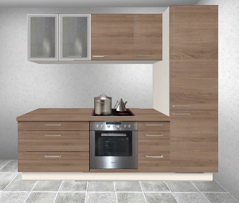

Mit der KüchenQuelle-Planerin haben wir bereits eine Küche entworfen, die uns eigentlich im großen und Ganzen auch zusagt. Ich habe die Küchenplanung (grob, nicht alle Details der Planung sind mir klar) im ALNO-Planer nachgebaut und angehängt.
Wir haben gegenüber der KQ-Planung lediglich ein Detail angepasst: An der Theke wird jetzt ein 60er US verwendet statt eines 90er und die Arbeitsplatte überstehen lassen, da wir der Meinung waren, dass es schön wäre, wenn man nicht immer nebeneinander "wie auf der Stange" sitzen muss. Sind uns hier natürlich unsicher, ob das so machbar ist und/oder ob die Arbeitsplatte da noch irgendwie gestützt werden muss.
Mit dieser Planung kämen an Möbeln dazu:
  • 1 90er Unterschrank mit 1 Schubkasten und 2 Auszügen
  • 1 50er Unterschrank mit 1 Schubkasten und 2 Auszügen
  • 1 50er Oberschrank
  • 1 60er Oberschrank
  • 1 90er Oberschrank
  • 1 Nischenverkleidung
  • 1 Glas-Nischenrückwand
Zudem einige Kleinteile, u.a. ein Sicherheitsverteiler, weil wir für WaMa und GSP nur eine Steckdose haben.
Die restlichen Möbel werden weiterverwendet, also auch der Eckunterschrank und zwar für die Theke. Ich kenne die Ausführungen über die toten Ecken und finde das Ding auch nicht übermäßig praktisch, aber wir kommen damit auch relativ gut klar, insofern kann es auch bleiben (weil es ja eh schon bezahlt wurde ;-) )
So, ich hoffe, dass ich nichts vergessen habe und würde mich freuen, wenn ihr
mal über die Planung seht. Für Alternativideen bin ich natürlich auch dankbar. Uns gefällt die momentane Anordnung zwar, aber wir sind da nicht festgelegt.
Ansonsten würde mich interessieren, ob das uns vorliegende Angebot für die Erweiterung ein fairer Preis ist oder nicht. Könnte da irgendwer eventuell drüber sehen? (Könnte/Dürfte/Sollte ich das hier mit dazu tun?)

Also ich finde die Planung nicht sehr prickelnd. Du hast zwischen den Zeilen einen Tanzsaal. Und die Aufteilung ist auch nicht ideal.
Aber bestimmt fällt den Mädels hier ne bessere Lösung ein.

Du sagst, dass das Wasser schon an der einen Wand fix ist. In der Planung ist das rechts, im handgezeichneten Grundriss auch. Dann ist im Gesamtgrundriss die Spüle oben an der Fensterwand wohl falsch?
Wie Sabine schon sagte: die Zeilen sind zu weit auseinander. Da bekommst du ganz schön Kilometer zusammen beim Kochen. Ideal sind 90 bis 120cm Abstand bei Zweizeilern. Deswegen wäre ich für eine L am Fenster und der rechten Seitenwand, mit einem separaten Tisch oder Theke an der anderen Seitenwand. Den Herdanschluss kann man für wirklich kleines Geld vom Elektriker verlegen/verlängern lassen.
Abluftloch ist wo? Und hat welchen Durchmesser?

so ein Mist aber auch, da hab ich den einen Grundriss ja glatt in der falschen Ausrichtung eingestellt. Das hab ich jetzt mal korrigiert.
Bezüglich der Wasseranschlüsse:
Ja, im Gesamtgrundriss sind die Wasseranschlüsse falsch angezeichnet. Ich vermute, dass das mal die Idee war, die hier aber so nicht umgesetzt wurde. In dem Haus hier ist eine ganze Menge schief gelaufen :-\ .. mein handgezeichneter Küchengrundriss ist ausschlaggebend.
Bezüglich Abluft für DAH:
Die ungefähre Position hab ich im Küchengrundriss mit einem X markiert und den Durchmesser dran geschrieben. Der befindet sich eben auch an der linken Wandseite oben neben dem Fenster. Durchmesser ist ca. 15/16cm (hier müssen die Handwerker noch etwas ausbessern, daher lässt sich das gerade schwer messen, aber das Rohr, dass die Handwerker da noch einbauen wollen hat 16cm Außendurchmesser und ca. 15 cm Innendurchmesser)
Der viele Platz zwischen den zwei Zeilen ist in der Tat nicht ideal, aber ich bin mir auch nicht sicher, ob eine L-Form funktioniert. Wenn man mal von der Position der Abluftöffnung für die DAH absieht, bleibt ja immer noch das Problem, dass man auf nur einer Wand kaum Oberschränke aufhängen kann - oder würde das trotzdem noch gut aussehen, wenn auf der Seite keine Unterschränke sind?

Lass Deine Handwerker gleich einen Mauerkasten mit dazugehörigem Rohr einbauen, sonst kann es später zu Problemen kommen.

kannst du mir bezüglich des Mauerkastens sagen, welche Art von Problemen zu erwarten wären?
Mir scheint hier bei der Planung was schief gelaufen zu sein, aber ich brauche dem Vermieter gegenüber ein bisschen Futter zum Argumentieren, da es mir da an Hintergrundwissen fehlt.

Ich vermute, dass bauseits dort ein HT- oder KG-Rohr eingebaut werden soll. Da kriegst Du kaum eine vernünftige Mauerdurchführung eingeschoben. Selbst wenn es passen sollte: es entstehen in der Summe zusätzliche Kosten.
aptituz
17
AW: Neuplanung/Erweiterung bestehender Küche für offene Küche im Neubau

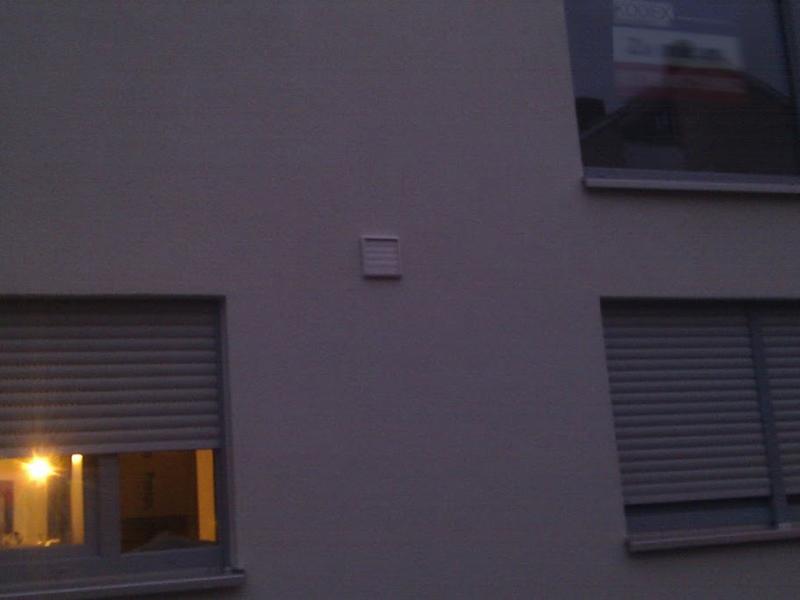

Ein KG-Rohr wollten sie da einbauen, ja. Interessanterweise gibt es ja eine Außenjalousie an der Öffnung. Ob die da wohl einfach den Mauerkasten nur zur Hälfte eingebaut haben? Ach, mich würds nicht wundern.
Ich hab das jetzt mal als Mangel an den Vermieter gemeldet. Von der Öffnung her ausgegangen, läuft das wohl auf einen Mauerkasten mit entsprechend 15cm Öffnung hinaus, wie sie für Mauerkästen wohl üblich zu sein scheint.

Kannst Du mal ein Bild von der Außenjalousie hier einstellen?

So martin,
hier nun ein Bild von der Außenjalousie an der DAH-Bohrung.

Das ist der berühmt/berüchtigte Klapperkasten, kLappert besonders stark, wen er auf der Lee-Seite ist.
Von dem Teil kannst Du nach innen mit einem Rundrohr für Abluft nach innen weitergehen. Mit KG wird das nix Gescheites.
Ich würde diese Außenjalousie allerdings gegen was Leiseres austauchen.

Ich fürchte, da werde ich nicht so die Wahl haben, weils ja eine Mietwohnung ist. Aber fragen kostet ja nichts :-)
Gibt es bei den Rundrohren was auf das man achten sollte? Lässt sich da sowas einbauen? Sollte man was anderes wählen (von der Außenjalousie mal abgesehen)?
=> Naber COMPAIR R-1000 Flow Round Rundrohr ø 150 mm (Art.Nr. 4052102): Amazon.de: Elektro-Großgeräte
(Wenn man davon ausgeht, dass die da ein 16er KG-Rohr installieren wollten)

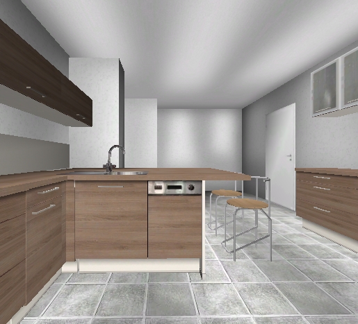

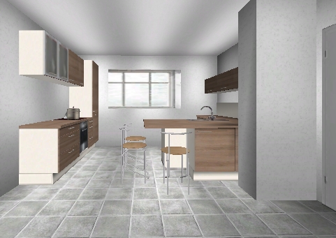

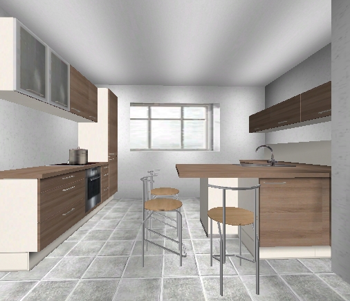

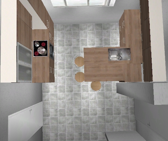

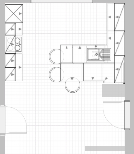

Ich habe mal ein bisschen geschoben, denn ich finde auch, dass Spüle/Kochfeld irgendwie so gar keine Einheit bilden.
Es bleiben allerdings nur 3 bequeme Sitzplätze.
Gedanke war, Spüle / Kochfeld etwas näher zueinanderzubringen und evtl. statt 90/50 neue Unterschränke eher 2x90er Unterschränke haben zu können. Ich habe zwar auch noch ein paar neue Hängeschränke eingeplant, allerdings aus der eher nicht so hohen Sorte 2x90 und 1x80.
Die Sitzecke jetzt auf die andere Seite gelegt. Dadurch hat auf der Kochfeldseite planlinks neben den vorhandenen Schränken, auch Hängeschränken als neuer Schrank ein 90er Auszugsunterschrank Platz.
Auf der planrechten Seite auch ein neuer 90er Auszugsunterschrank, dann der vorh. Eckschrank. Gedanke ist, dass man hier noch halbwegs gut an den Wasseranschluß rankommt, weil der Schrank ja nur Fachböden hat. Über Eck dann der Spülenschrank, wobei die Anschlußschläuche der Spüle halt einen Hauch länger sein müssen. Hierzu müßte man dann auch vermutlich in der Seitenwand des Spülenschrank ein Loch einfürgen. Zum Abschluß die GSP, nicht ganz ideal in der Position, da sie so nach außen und nach hinten Abschlußwangen braucht.
Die Wama auf der Rückseite des Spülenschrankes und damit auch etwas außerhalb der Küche. Waschmittel etc. könnten dann in einem Hängeschrank dort stehen. Wenn man sich für die nicht so hohe Variante der Hängeschränke entscheidet, dann muss man die Waschmittel evtl. umfüllen, damit sie in der Höhe passen.
Neu wären:
- 2x90er Auszugsunterschrank
- 2x90er Hängeschrank
- 1x80er Hängeschrank
- die APL
- die Wangen der GSP
Ich habe mal vorausgesetzt, dass die Tür des Kühlschrankhochschrankes so angeschlagen ist, wie abgebildet. Sollte sie andersherum angeschlagen sein, würde ich planlinks unten mit dem Kühlschrank anfangen, dann den 40er Unterschrank , dann Kochfeld, dann den 90er Unterschrank setzen. Dann würde der Kühlschrank sich auch wieder schön Richtung Küche öffnen.
__________________________
Ich hatte auch versucht, das Kochfeld planlinks des Fensters zu setzen, aber da kommt man auch nicht wesentlich näher an die Spüle ran, hat aber noch das Problem, den Kühlschrank unterzubekommen.
Da hat mal wieder jemand die Anschlüsse geplant, der sich vorher keine Gedanken über die Küche gemacht hat ;-)
