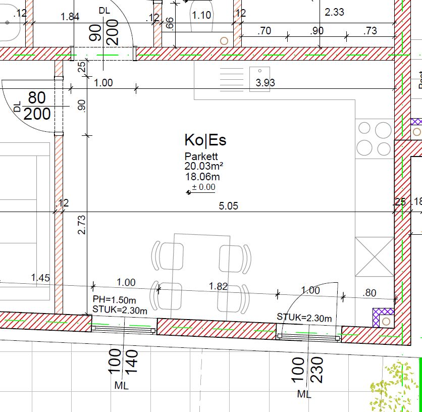

Mein Name ist Matthias und unsere Wohnung wird gerade gebaut. Nun steht die Planung der Küche an. Ich habe schon einige Zeit als stiller Mitleser hier verbracht und fand die Unterstützung hier sehr super.
In diesen Raum soll unsere Küche und ein Essbereich rein, die eingezeichneten Möbel (Tische Kochbereich usw.) dienen nur als Platzhalter und dürfen gerne noch verändert werden. Unten ist Süden, die Wand ist am rechten Ende von oben ca. 4,15m und am linken Ende etwa 3,88m lang. In der Ecke rechts unten ist eine Säule mit etwa 30cm Kantenlänge verbaut.

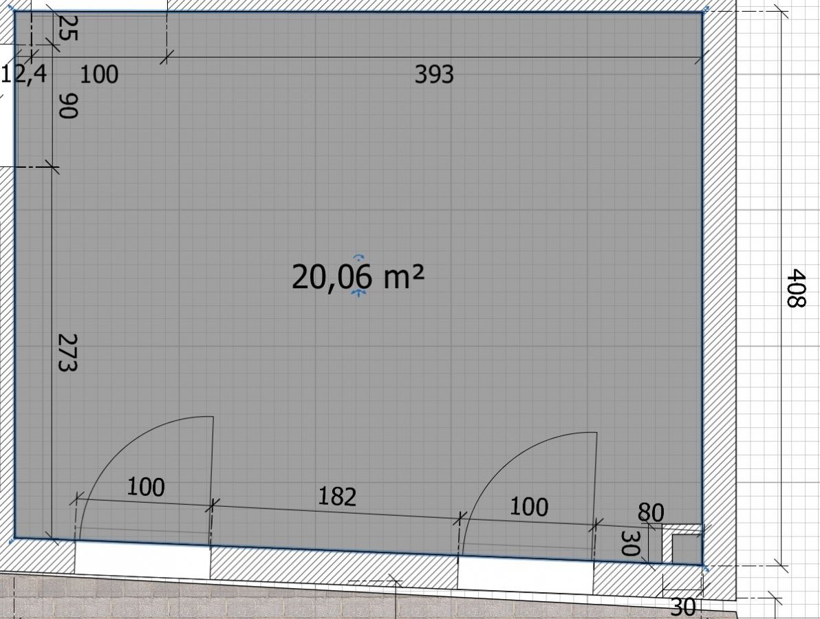

In dem Grundriss fehlen noch Maße. Wir brauchen wirklich jedes Einzelmaß, also z.B. oben das kleine Wandstück neben der Tür oder unten rechts der Schacht, gut wären auch die Angabe der Winkel, die keine rechten sind.
LG, Anke
Hallo, danke für den Input. Habe hier mit Sweethome den Raum mal nachgezeichnet. Der Winkel links unten ist 92,4 Grad, dementsprechend ist der Winkel rechts unten 87,6 Grad. Oben das kleine Maß neben der Türe ist 12,5 cm. Der Schacht hat 30x30 cm im Rechteck.

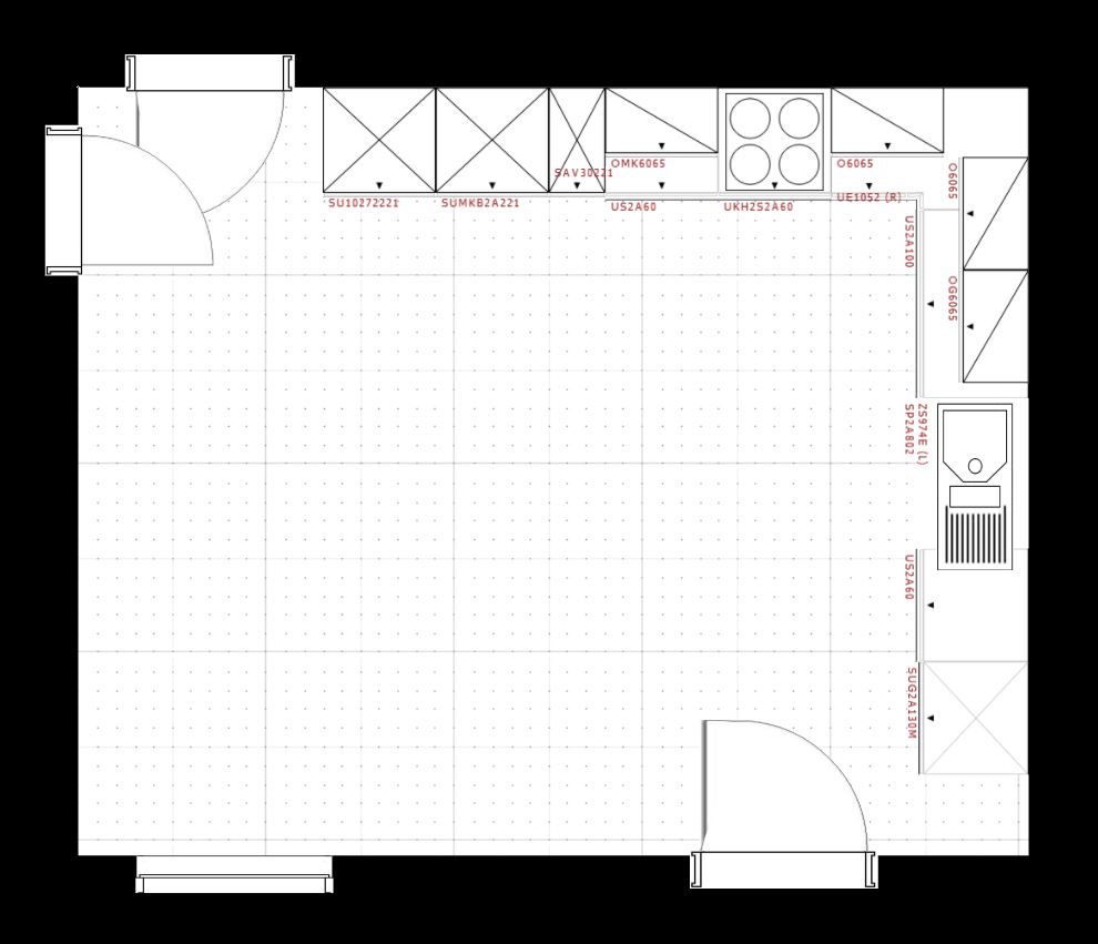

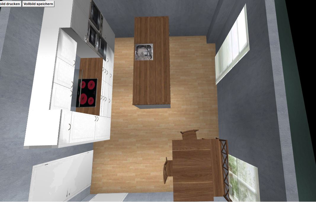

So, hab mal versucht die erste Planung (L-Form) im ALNO Küchenplaner zu erstellen.
Hat noch einiges an Optimierungspotential, bin leider nicht wirklich gut im Planen. Bei der Küchenplanung gestern kam in etwa dieser Vorschlag heraus. Die Ecke ist als Eckschrank anscheinend nicht wirklich förderlich, ich denke da könnte noch eine tote Ecke reinkommen.
  • PLAN4.KPL
  • PLAN4.POS

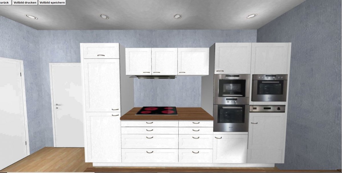

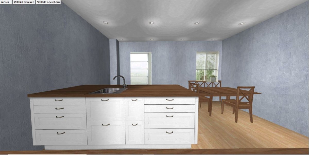

Ok, kein Problem....

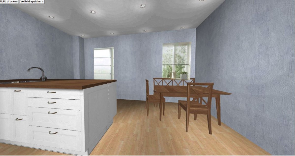

Hier 2 Ansichten aus dem ALNO -Planer:
Ist noch ziemlich trist die ganze Geschichte, links unten soll dann noch ein Esstisch für 4-6 Personen hinkommen...

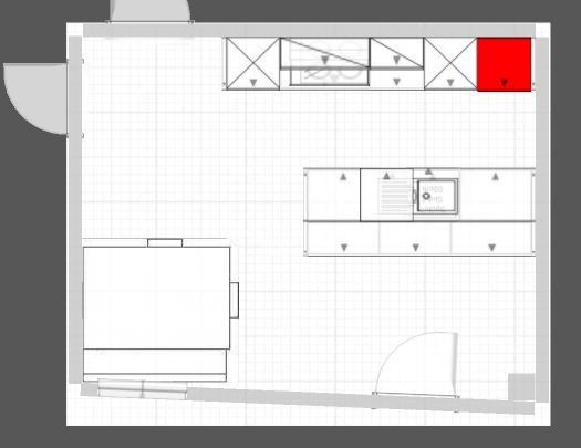

Du hast Recht, die Planung sieht noch ziemlich trist aus. Allerdings sind quadratische Räume schwer zu möblieren. Ich habe es einmal versucht. Allerdings ist der Essplatz etwas zu kurz gekommen. Gibt es noch einen weiteren Essbereich für Besuch?
Du möchtest eine Landhausküche . Für den von dir genannten Betrag und die gewünschten Geräte wirst du lediglich eine Folienfront bekommen. Von Folie raten wir ab, da die Gefahr besteht, dass sich diese löst.
Du schreibst:
Welche Änderungen sind möglich?
Ich benutze den Alno 15b, denn den 17b mögen ich und mein Computer nicht.
Doch nun zur Planung, ich habe den Grundriss nicht verändert:
Ich beginne planoben rechts:
Wange oder Blende - unten ausgeklinkt damit keine Schmutzecke entsteht, gilt für alle anderen analog
HS mit hochgesetzter GSM über 2 Raster - 26 cm
Mikrowelle - habe ich jetzt als Einbaugerät geplant, sinnvoller wäre aber eine Mikrowelle im Klappfach
60er US 1-1-2-2
100er US 1-1-2-2 mit 80er Kochfeld rechtsbündig
HS mit BO und DGC
Kühlschrank
Wange
Halbinsel, rechts beginnend - Vorteil zu arbeitest zum Licht:
Blende
80er Auszug 1-1-2-2
60er Spüle - ich empfehle dir ein großes Becken ohne Abtropfe mit einem Einhängekorb
30 MUPL
80er Auszug 1-1-2-2
denkbar wäre auch ein 40er MUPL und ein 60er US. So hättest du 10 cm mehr Platz für den Essbereich
Wange
gegengestellt:
tiefenreduzierte Drehtürenschränke - 39 cm
  • stinknormal.POS
  • stinknormal.KPL
