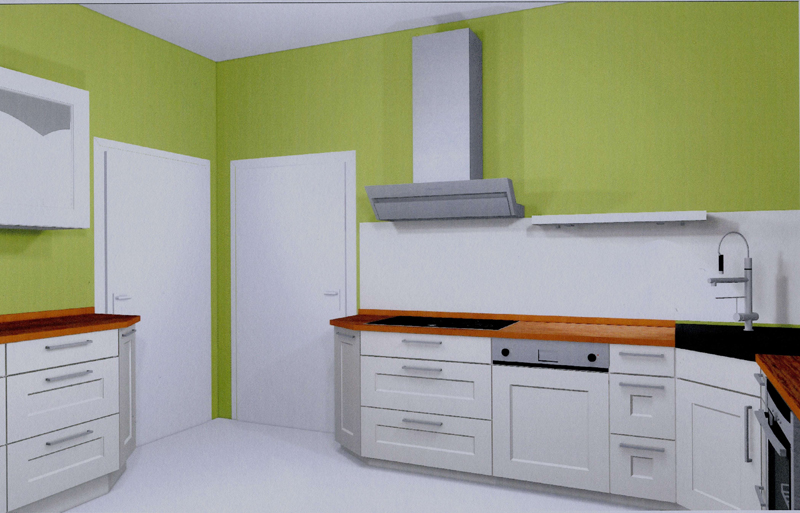

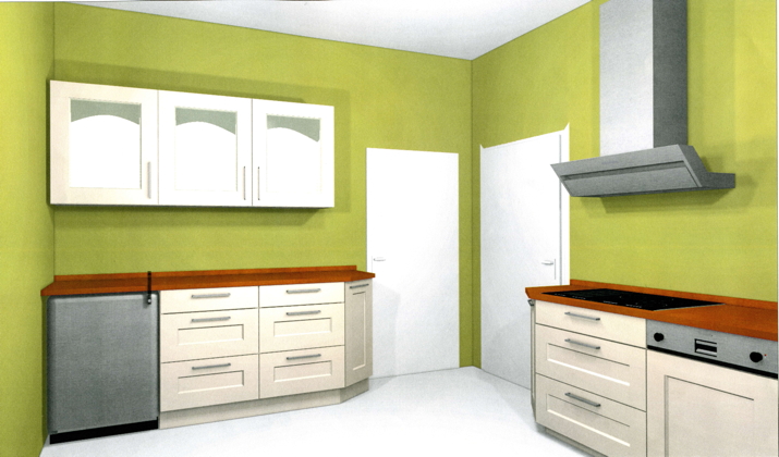

Hallo liebes Forum,
nach mehreren Frustrationen stelle ich unsere Ideen ein in der Hoffnung, durch andere Blickwinkel von euch Fachleuten doch noch zu einer neuen Küche zu kommen :(. Uns liegt eine Planung vor (siehe meine Album), Nolte -Küche mit High Wood 510 Fronten in Magnolie, APL Echtholz Mahagoni. Geräteliste: BERBEL Formline 90 Umluft (geht nicht anders), Eckspülmodul VEGA ECK PLUS in Farbe „Nigra“, Armatur ist vorhanden, Backofen NEFF B16P42N1, Kochstelle NEFF T45T83X0, Geschirrspüler NEFF S41M63N3EU, Kühlschrank Liebherr und kleiner Gefrierschrank sind vorhanden.
Über Hinweise freuen wir uns sehr, da wir irgendwie in einer Sackgasse sind:'(.
Klaus-Peter
Checkliste zur Küchenplanung von Dobby
Davon Kinder? : keine
Körpergrössen aller Hauptbenutzer (wegen Arbeitshöhe ) in cm : 167 und 182
Brüstungshöhe des Fensters (in cm) : 92
Fensterhöhe (in cm) : 130
Raumhöhe in cm: : 258
Ausführung Tiefkühl (TK)-Gerät : Eigenständiges Gerät bis 88 cm Höhe
Dunstabzugshaube? : Umluft
Spülenform: : Eckspüle
Küchenstil? : klassisch
Gewünschte o. vorhandene Tischgröße : 120 x 60
Wofür soll der Sitzplatz in der Küche genutzt werden? Wie häufig? : vorbereitende Arbeiten, Frühstück
Welche Arbeitshöhe ist angedacht (in cm)? : 86
Was steht auf der Arbeitsplatte oder soll dort stehen? : Wasserkocher, Messerblock, Küchenmaschine
Welchen Stauraum gibt es sonst noch? : Geschirr/Gläserschrank im Wohn-/Esszimmer, Speisekammer
Was/wie wird gekocht? (Alltagsküche, Menüs, Snacks usw) : Alltagsküche, auch für Einladungen
Wird alleine gekocht? Oder auch gemeinsam? Mit und für Gäste? : gemeinsam, auch für Gäste
Was stört an der bisherigen Küche und was soll die neue Küche unbedingt können? Warum? : Weg um Halbinsel unsinnig
ausreichend Arbeitsfläche vor den Fenstern

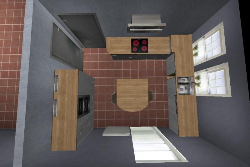

AW: Neuplanung als Ersatz im Fachwerkhaus
Hallo Klaus-Peter,
herzlich willkommen hier im Planungsforum!
Das kann ich mir gut vorstellen, dass der Weg um die Halbinsel zum Kühlschrank lästig ist!
Apropos Kühlschrank: Ich sehe auf der neuen Planung keinen?
Und wo soll der 120x60cm Tisch hin?
Eine Eckspüle ist für gemeinsames Kochen denkbar unpraktisch, da jeweils nur einer dran stehen kann und derjenige blockiert noch dazu die Schränke rechts und links davon. Bei einer Spüle mittig in einer Zeile sind alle Schränke frei zugänglich und es kann auch ein Zweiter schnell mal seitlich mit dran.
Wasser verlegbar an der derzeitigen Wand: das ist die obere Wand (auf den Grundriss bezogen). Warum nicht um die Ecke an die Fensterwand? Wenn die Arbeitsplatte übertief ist, kann das prima auf Putz verlegt werden. Und fürs Arbeiten ist eine tiefere AP auch sehr angenehm: hinten kann etwas stehen, während vorne genug Schnibbelplatz bleibt, und der Raum gibt das her, denke ich.
Die schrägen Eckschränke sind ziemlich teuer bei schlechtem Platzangebot.
Wo führen die Türen hin?
:welcome:
Schön, dass Du Deine Planung hier vorstellst.
Wird das der einzige Essplatz?
Warum ist nur eine Arbeitshöhe von 86cm eingeplant? Gewohnheit?
ARBEITSHÖHE ermitteln:
  • [*=1]z. B. Bügelbrett nehmen und in verschiedenen Höhen Probeschnippeln und messen, wenn es einem am bequemsten erscheint.
    [*=1]maximale Höhe ist Oberkante Beckenknochen.
Sobald man die Schultern hochzieht ist es zu hoch; wenn man sich vorbeugt zu niedrig.
Menorca, der Kühlschrank ist m.E. das graue Unterbauteil ganz links im Entwurf am Fenster; wenn der Tisch dann noch mitten im Raum steht und da auch noch jemand auf dem Stuhl sitzt, kommt man kaum mehr dran :w00t:. Auf dem Foto am Inselanfang.
Das helle Teil auf dem Foto ist ein Gefrierschrank? Wo soll der hin?
Hallo an alle,
vielen Dank für die superschnellen Hinweise. :-)
@ Menorca:
- Liebherr Kühlschrank ist vorhanden, soll dahin, wo er auf dem Foto steht - rechts an die Wand auf einen 30-45 hohen Auszug z.B.
- Eckspüle sollte Arbeitsfläche sparen - wenn unter die Fenster, bleibt nicht mehr viel. Die obere Fläche wird fürs Kochfeld benötigt. In der Ecke arbeiten geht irgendwie auch nicht gut.
- schräge Eckschränke weil sonst Becken-AUA beim Reinkommen.:-[
- die Türen führen oben zum Flur, links zum Wohn-/Essbereich, unten zur Terrasse (ich hoffte, dass der Grundriss das hergibt)
@ Nice-nofret:
- nein, Hauptessbereich durch linke Tür
- Arbeitshöhe von ca. 86 für das "L" wegen gögattin, Höhe für die Zeile links ca. 92 cm wegen Gefrierschrank
- das graue Unterbauteil ist ein kleiner Gefrierschrank (der große steht außerhalb des Hauses in einer Vorratskammer). Soll unter die APL ganz links in eine Lücke, die ev. später mit einem 60er Teil gefüllt werden kann, wenn dieser (einfache) Gefrierschrank tot ist.
- Tisch ist geplant längs von re nach li, 2 Stühle an Längsseiten, diese nur für Frühstück für uns zwei, Essen sonst im Essbereich. wenn vorhandener Tisch zu groß, kommt kleinerer rein.
@ Gatto1:
Terrassentür ist nicht die einzige, es gibt noch 2 vom Essbereich aus. Diese wird schon genutzt, allerdings im Normalfall nur von uns 2 Bewohnern.
Vielen Dank !
Klaus-Peter

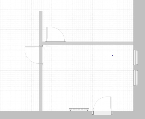

Hier mal der Leergrundriss - da die Fenster und Balkontüren nicht genau vermasst sind, ist die Position und Breite nur geschätzt.

HAllo nice-nofret,
blöd von mir !
Hier die Maße:
Fensterinnenmaße 94,3 cm, Fensterhöhe 130 cm, Stummel dazwischen 23 cm
Tür oben: 110 cm von Wand links bis Außen-Kante Türzarge re (die Wand oben ist insgesamt 400, nicht 416,5 - da ist ein Fehler im Grundriss)
Tür links: 114 cm von Wand oben bis Außen-Kante Türzarge unten
Terrassentür unten: Öffnung 100 cm breit, 104 cm Wandstück re von Tür
Ich hoffe, jetzt paßt es, danke.

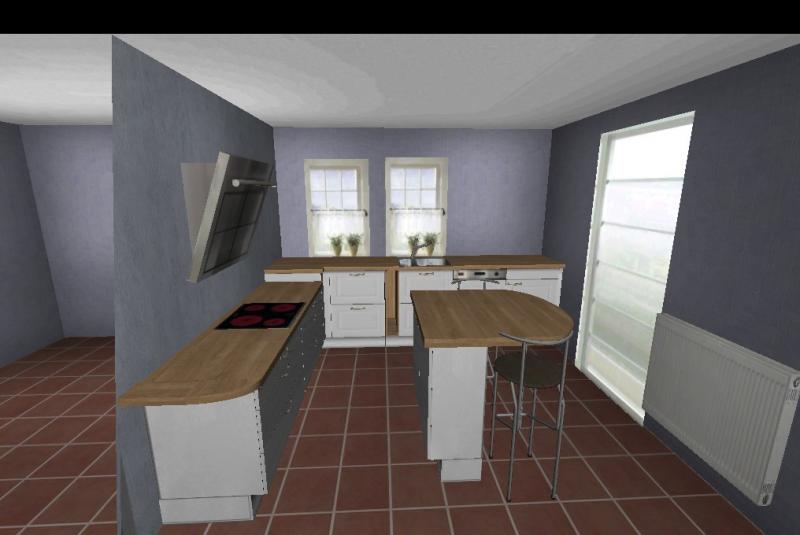

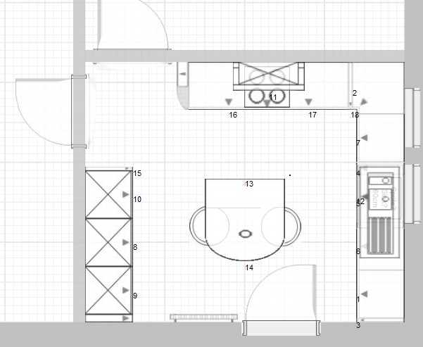

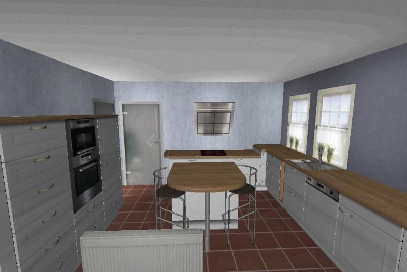

Hier mal ein Vorschlag mit unterschiedlichen Arbeitshöhen und etwas mehr Stauraum, sowie einer gemütlichen Sitzinsel.
Die Durchgänge sind jeweils mind. 90cm breit
Hier wie bei eurer bestehenden Küche fängt die APL überstehend und abgerundet an, zur Schonung der Beckenknochen. Die Kochseite ist auf 86cm Arbeitshöhe (5er-Raster 1-2-2)
2x 100cm Unterschränke - mittig Kochfeld darüber und eine Kopffreihaube, damit die Wand nicht so zugepflastert ist.
vor dem Fenster der Höhensprung auf 6er-Raster
60cm U-Schrank -oben Biomüll unten Essig/Oel und andere Flaschen.
15cm Handtücher
60cm Spülenunterschrankj
60cm GSP
60cm TK (hier schon mit Einbaugerät geplant, es passt aber auch euer freistehender in die Lücke.
Die Insel besteht aus einem 100x40cm breiten Unterschrank mit Tablaren und überstehender APL, ebenfalls gerundet, mit zwei -3 Sitzplätzen (100x105)
An der Wand zum Esszimmer stehen 3 x 60cm Seitenschränke in Sideboardhöhe
Vorrat, BO/Microwelle / Kühlschrank.
Bei eurem Budget würde ich gleich auf einen Einbau-Kühlschrank umschwenken und dem vorhandenen Gerät einen Lebensabend im Keller oder Garage als Party-/Getränke-Kühlschrank gönnen.

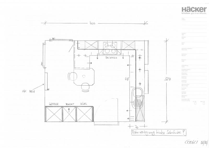

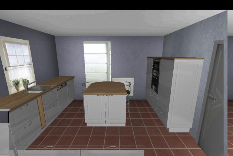

Hallo Klaus-Peter,
ich finde, dass die Struktur Deiner eingestellten Planung nicht stimmt. Es wirkt auf mich unharmonisch. Wenn man ggf. kleinere Veränderungen vornimmt, könnte man es gem. meiner erstellten Skizze machen.
Kann man die Heizung nicht auf die Türseite bringen, dann kann man besser die Raumbreite ausnutzen. Wasserleitungen lassen sich auf Putz verziehen, das ist unproblematisch.
Ich habe mal Deine vorhandenen Geräte in eine Hochschrankzeile integriert.
Als Tisch für 2 Personen würde doch eine weitergeführte Arbeitsplatte reichen.
Somit hast Du Sitz- Vorbereitungs- und Buffetfläche.
Wenn die Spüle weiter nach rechts kommt, helle Arbeitsfläche vor dem Fenster.
Die Pfeile sind mögliche Auszugsschränke, die Dunkelgekreutzen sind Hängeschränke.
Nur mal als Vorschlag:

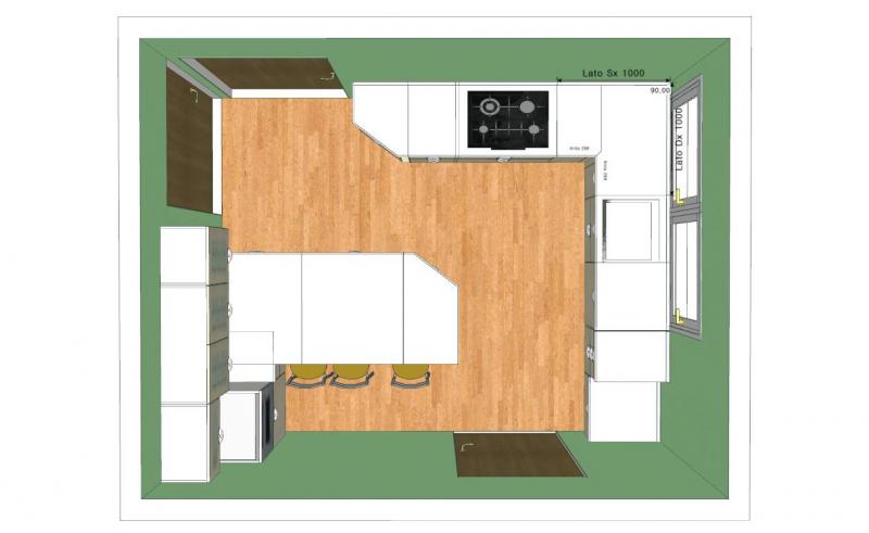

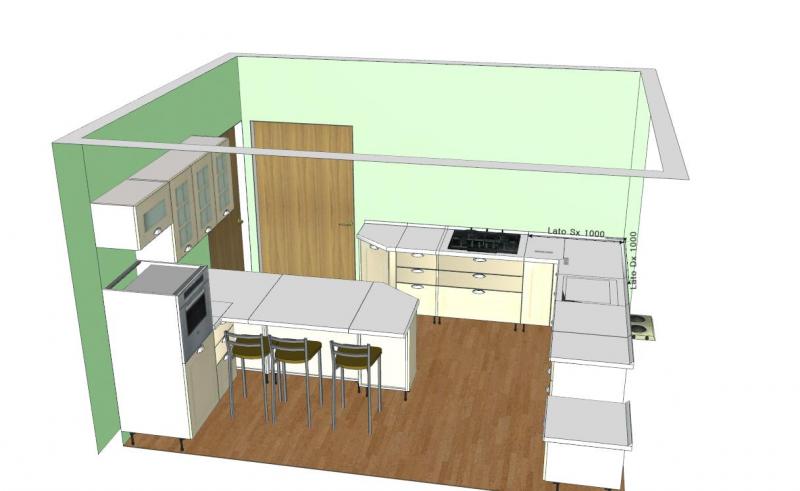

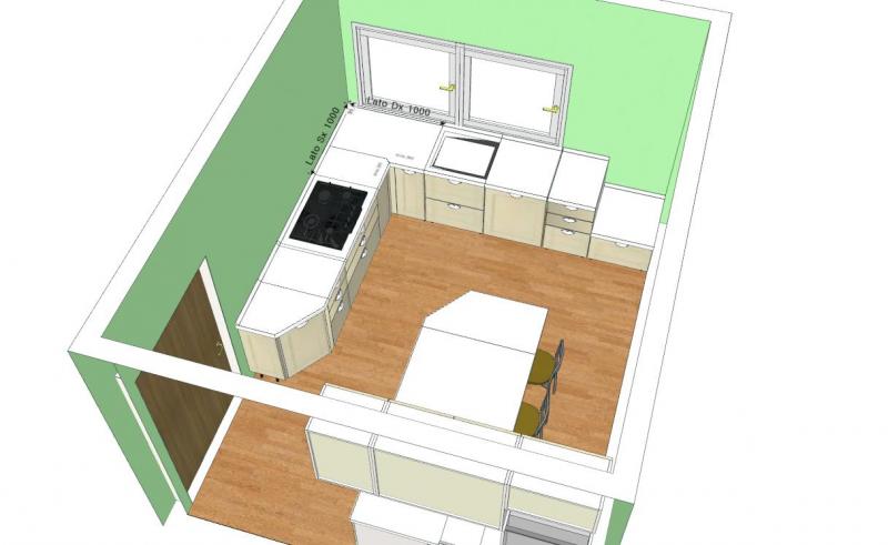

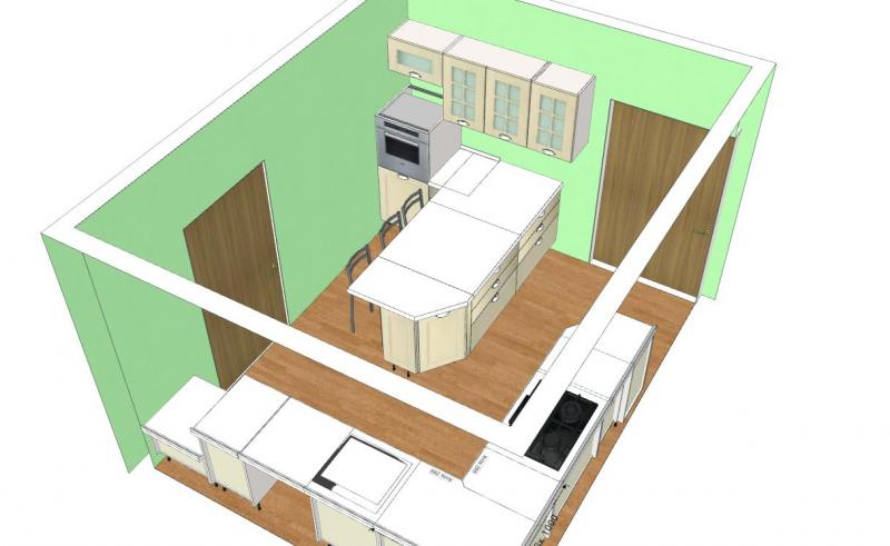

Hi Cooki,
schöner Ansatz und ausreichend Platz überall.
Ich hab auch mal als Denkanstoß eine Arbeits-Halbinsel.
GATTOCUCINE_000015.jpgGATTOCUCINE_000015_001.jpgGATTOCUCINE_000015_002.jpgGATTOCUCINE_000015_003.jpg
:2daumenhoch: Wow - tolle Ideen - nun ist die Qual der Wahl, Klaus-Peter.
Also den Vorschlag von Cooki finde ich richtig klasse! :2daumenhoch:
Evtl. noch den BO hochbauen und alles ist gut.
Vielen Dank an alle, da haben wir genug zu überlegen!
Einiges schon mal vorweg. Wieso man zu zweit vor der Spüle stehen muss, erschließt sich mir nicht - das ist in 25 Jahren so gut wie nie vorgekommen. Herd ja- aber Spüle?:w00t:
@ nice-nofret: gefällt mir ganz gut, aber einiges geht nicht. Spüle so geht wegen Armatur im Fenster nicht, Griff re, öffnet nach innen. Insel oder halbinsel soll nicht wieder hin, wir wollen flexibel sein. Tisch kann auch rausgetragen werden wenn nötig. An anderen stellen kämpfe ich (bisher vergeblich) mit gögattin. :kiss: Mal sehen.
Auf jeden Fall - danke für eure Ideen.
Klaus-Peter
Das sind ja alles Stellproben - da kann man in jede Richtung noch Schieben, es geht nur um's Grundsätzliche. Das Becken kann man auch so schieben, dass die Armatur knapp ausserhalb des Drehflügels liegt...
Ausserdem gibt es Unterfensterarmaturen ;-) die kann man umklappen ;-)
Ihr könnt statt einer fixen Insel auch einen Küchenwagen hinstellen, der im Sommer auch als Buffet auf die Terrasse geschoben werden kann.. (z.B: Värde mit Rollen untermontiert und abklappbarer Arbeitsplatte ).
Lösungen gibt es eine Menge :-)
