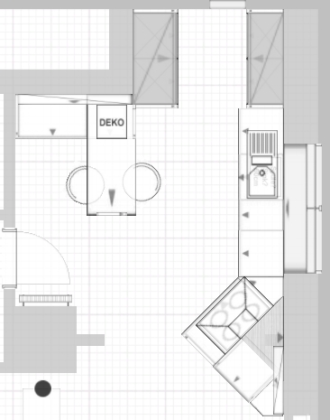

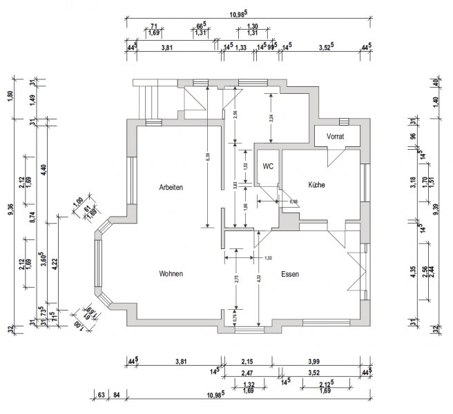

Grundriss mal als JPG, habe ich im ersten Beitrag so eingefügt:
Taras Vorschlag würde viel Sinn machen.
Die Brüstungshöhen der Fenster auf der linken Hausseite dürften ja eher nur ca. 76 cm sein - oder?
Und ein Gartenzugang ist nur in dem Raum, der mit Esszimmer bezeichnet ist - oder?
Du hast die Raumhöhe mit 258 cm angegeben ... stimmt das?
Und wie ist der Ofen, der da am Schacht im Esszimmer steht?
Wenn du hast und magst wären auch manchmal 1 oder 2 Foto ganz schön, dann gewinnt man einen besseren Eindruck.
Taras Frage nach Fußbodenergänzung ist auch wichtig. Sprich, welche Böden sind in den einzelnen Räumen?
Wichtig wäre es auch nochmal die Heizkörper in allen Räumen einzuzeichen, zumindest halbwegs positionsgerecht.

Was wollt ihr denn alles so machen? Habt ihr da schon ein Konzept? Weil du ja auch geschrieben hast, Wasser voll variabel.
Ist denn planlinks auch Garten oder nur ein Minivorgarten zur Straße hin?
Wollt ihr die Originaldeckenhöhe wieder herstellen?
EDIT: Für alle, die zusätzlichen Infos habe ich alle auch noch im ersten Beitrag eingetragen. Dann findet man sie schneller wieder ;-)

Die Wasserzuleitung ist nicht so das Problem, da kann man recht flexibel sein. Aber der Wasserabfluß hat einen Durchmesser von 5 cm und braucht Gefälle. Zwar nur 1 bis 2 cm auf den Meter, aber immerhin.
Und, 4x4 m ist die Küche ja noch nicht mal ... sondern 3,52x3,18m und da ist noch der Kaminschacht.

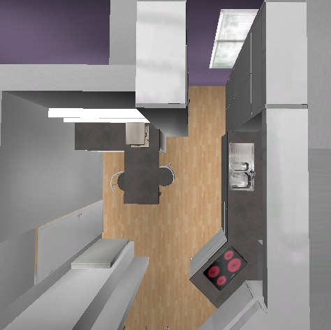

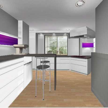

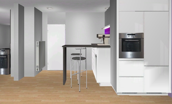

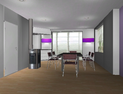

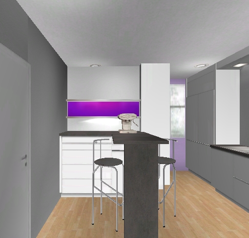

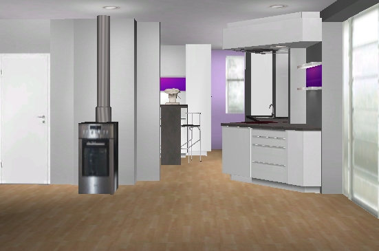

So, jetzt habe ich die Küche mal am angestammten Platz gelassen und dafür die Vorratskammer gekillt. Maße in dem Bereich geschätzt.
Die rausgenommene Wand planrechts auf den unbedingt notwendigen Stummel von 25 bis 30 cm reduziert.
Ich würde also planrechts:
- 60er tiefenreduziert (ca. 50 cm) für Staubsauger/Wischer
- 60er tiefenreduziert (ca. 50 cm) für Vorräte mit Innenauszügen
- GSP
- 60er Spülenschrank mit 2 Auszügen, oberer Auszug tiefengekürzt wg. dem Becken und Abfluß für die küchenüblichen Putzmittel, unterer Auszug für einen großen Behälter gelber Sack
- 40er MUPL , oben Bio/Restmüll, evtl. noch ein bißchen Platz für Altpapier. Sonst unterer Auszug Altpapier/Altglas .. bzw. dies alternativ in den Auszügen unter dem Backofen .
- 60er Auszugsunterschrank insbesondere Messer, Küchenhelfer, Schüsseln etc, evtl. Gewürze. Halt alles, was man beim Vorbereiten so braucht.
- 135° Ecke
- 100er Auszugsunterschrank für Kochfeld linksbündig
- Sichtwange
- 60er Auszugsunterschrank. Das könnte auch einer mit Drehtür und Innenauszügen auch für Gläser oder so sein.
- Verblendung zur Wand hin.
Die Hochschränke planoben mit einem Querfach oben schon fast deckenhoch. Den Rest mit Korpusmaterial verkleidet. Daraus könnte dann auch die Abhängung über dem Fenster sein, so dass man Licht integrieren kann. Wobei die Decke ja eigentlich eh abgehängt ist, so dass man sich das wohl sparen kann und Lichter in die abgehängte Decke integriert.
Über dem Kochfeld dann eine Deckenabhängung für die Aufnahme einer Decken-DAH und gleichzeitig Verkleidung der Abluftführung zur Außenwand.
Beispiele für realisierte Deckenhauben
Und
Novy Deckenluefter-Montage und Installation- Thread von Michael
Decken-DAH-Montage bei Träumerle
Decken-DAH-Montage bei andrej
Oder aus Tinis Küche ... da gibt es ganz viele Aufbaubilder
Oder aus TheDudes Küche mit Schattenfuge der Abhängung und an der Fensterseite
Oder aus Toms Küche auch mit Schattenfuge der Abhängung. Hier ist die Abhängung einmal rundum geführt.
Oder aus Weis28 Küche ... in ganz besonderer Form
Links oben im Bereich der ehemaligen Abstellkammer 60er Kühlschrank und 60er Backofenhochschrank. Die werden über die Mauer planlinks oben drüberstehen. Da würde ich dann über die gesamte Nische eine Art Beleuchtungsregal in Tiefe des Überstandes setzen.
Dort dann auch 8rasterig noch ein 90er Auszugsunterschrank, insbesondere Geschirr, Besteck usw. Und unter dem angesetzen Bartisch ein Ablagefach für die Tageszeitung oder den Laptop und dadrunter Drehtür für selten gebrauchtes.

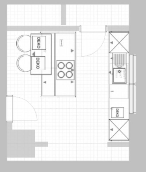

So, nun hab ich Zeit und hab mir erstmal ganz in Ruhe die Planung von Kerstin angesehen. Ich find es echt toll, hab es meinem Männe gezeigt und er will partout weder die Abstellkammer killen noch die Küche in den Essraum "ziehen"...:rolleyes: Ihm gefällt Taras Planung viel besser. Ich selber weiss nicht genau, was mir besser gefällt. Was mir ehrlich gesagt nicht so gut gefällt ist die 135 Grad Ecke. Aber das ist rein optisch. Ich weiss, dass es nicht anders geht in diesem kleinen Kabuff aber ich bin ein Freund von geradeaus und 90 Grad...:rolleyes:. Ich weiss, ich hätte am liebsten die eierlegende Wollmilchsau (oder wie heisst das noch?) und hab auch schon ein total schlechtes Gewissen, dass Ihr euch so Mühe gebt und ich mit meinen Ideen dann um die Ecke komme. Ich denke, wir werden Taras Plan jetzt weiterverfolgen. Ich war heute bei meinem :kfb: der mir Taras Plan in Form eine SieMatic S2 geplant hat. Ich weiß, grifflos und Platz passt nicht zusammen aber ich bin in das Teil so schrecklich verliebt :kiss: Die Geräte die er vorgesehen hat waren von Neff bzw. Miele . Er meinte, egal was ich will, Neff und Miele kostet mich unterm Strich das Gleiche :-\ Ich hab mich noch nicht im Datail mit den Geräten auseinandergesetzt und die Planung von ihm bekomm ich erst in den nächsten Tagen. Da kommen bestimmt dann wieder Fragen...:-[
Euch auf jeden Fall schonmal ganz ganz herzlichen Dank, ihr habt mir schon sehr geholfen. Ich hab ne Menge gelernt und Tara, Dein Plan wird es wahrscheinlich ;-). Da wäre ich ohne Eure bzw. deine Hilfe nicht drauf gekommen...:-[
AW: neue Küche im Kaffeemühlenhaus
Ja, so 135° Ecken ;-)
Ich finde ja Taras Planung grundsätzlich nicht so schlecht. Aber, bei einem 80er Kochfeld wird die Insel mit Wangen und Blenden ca. 185 cm breit sein. Gegenüber einer Wand, die bis zur Tür vom Flur 175 breit ist.
Sie wird an einer Wand mit 209 cm mind. 90 cm tief plus APL-Sitzüberstand von ca. 30 cm sein plus ca. 10 cm, damit der Gang zur Spüle breit genug ist.
Diesen Halbinselblock solltet ihr mal mit Kartons so stellen und dann die Eingangssituation betrachten.
Die Tür zur Abstellkammer wird immer irgendwie in den Raum stehen.
Und das waren die Gründe, warum ich durch hin- und herschieben auf die 135° gekommen bin. Es gibt irgendwie mehr Freiraum ohne unpraktisch zu werden.

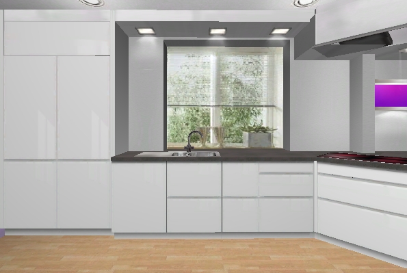

In Taras Variante würde ich übrigens die Spülenzeile anders aufteilen:
von links nach rechts:
- 2 bis 4 cm Blende
- 60 cm Hochschrank , unten GSP, drüber Backofen . Vorteil, GSP kann in eine Richtung ausgeräumt werden, alle Schränke ohne Umschiffen der Klappe zu erreichen
- 80 cm Spülenschrank, Raster 3-3, Spüle rechtsbündig eingebaut. Im oberen Auszug links dann noch Platz für Gelber Sack Müll / Altpapier, sonst Spülmittel etc., unterer Auszug Stauraum
- 30 cm MUPL für Bio/Restmüll unter der APL, unten Stauraum
- 80er Auszugsunterschrank, Raster 1-2-3
- 60 cm Kühlschrank
- 2 bis 4 cm Blende ... damit ist Kühlschrank auch gut vom Esstisch und Küchensitzplatz zu erreichen

Ok, geschnallt :-) Ich bin mir noch nicht so sicher, ob man in de kleinen Küche raumhohe Seitenschränke planen sollte ?! Wirkt das nicht zu erdrückend? Ich denke nämlich auch, dass die Oberschränke über dem Fenster nicht möglich sind, die Fenster sind 1,70m hoch. Was meinst du ?
Also, lt. Grundriss in der Küche:
BRH: 93 cm andere Räume 76 cm
Fensterhöhe: 151 cm, andere Räume 169
Raumhöhe 258 cm abgehangen von 300 cm
bleiben also in der Küche zwischen Fensteroberkante und Decke 14 cm .. und da passen keine Hängeschränke.
