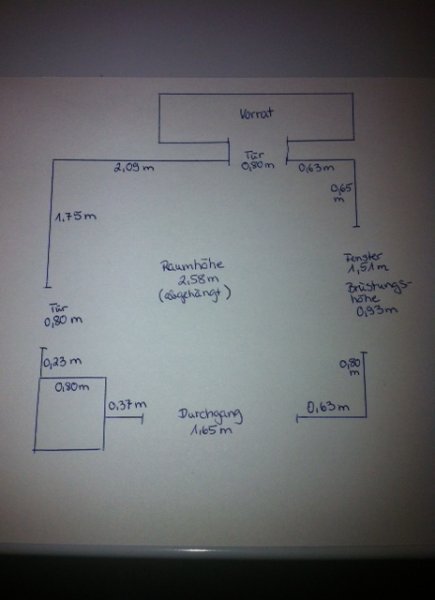

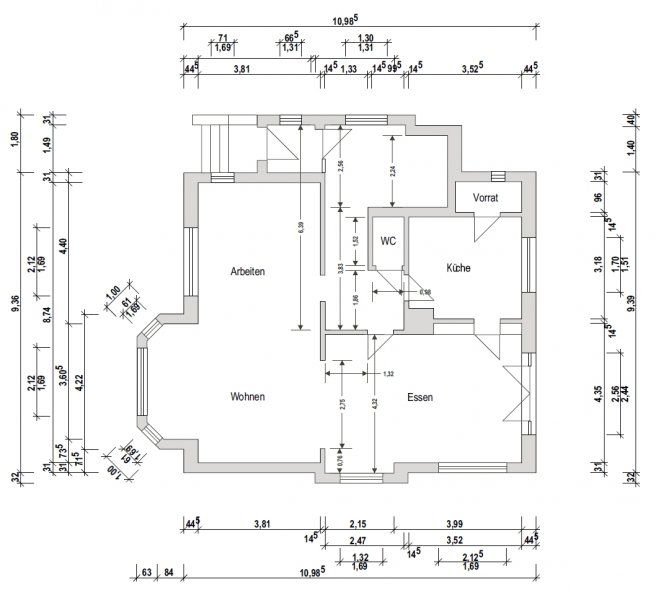

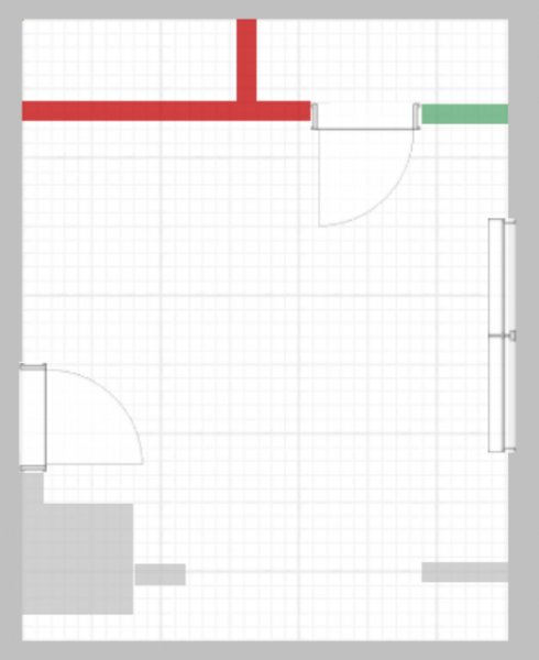

Grundriss als JPG.
Wenn Wand zwischen Küche und Esszimmer wegkommt, müssen rechts minimum 25 cm bleiben, links 37 cm. Außerdem steht an dem Schacht Richtung Esszimmer noch ein Ofen.
Der Ofen ist ca 50x50x100 und steht mittig vor dem Schacht ca 20 cm von der Wand entfernt.
Ach so, die Böden: Es liegt überall Buchenparkett im EG mit Ausnahme des Eingangsbereiches der Küche und des Gäste WCs. Da sind Fliesen die aber auch raus kommen.

Ich wollte auf die Schnelle deinen Grundriss anlegen, dabei ist mir aufgefallen, dass die planobere Wand nach deinen Maßen 352 cm und planunten 345 cm hat. Dies bedeutet, dass du keinen rechten Winkel hättest. Würdest du bitte noch einmal nachmessen.
Dann möchte ich die noch um etwas Geduld bitten, denn momentan gibt es ganz viele neue Planungen und wir Planerinnen haben noch ein RL. So habe ich z.B. morgen keine Zeit und den Rest der Woche nur wenig.
AW: neue Küche im Kaffeemühlenhaus
So, ich habe mich mal an deinem Grundriss versucht. Mir ist auch eine Diskrepanz aufgefallen. Du hast das Fenster mit 1,51 angebeben. Im Grundrissplan steht allerdings der Wert 1,70. Wenn ich diesen Wert nehme stimmen eigentlich die Wände.
Mess doch alles nochmal nach und nimm dann einfach meinen Plan und korrigiere die Werte.
Mir fehlte auch das Maß am Schacht, wie weit der in die Küche hineinragt.
Die Zaubertaste im Alno Planer heißt F4 mit der kannst du alle Werte korrigieren.
Wäre es eigentlich eine Option, die Wände zur Speisekammer wegzunehmen? Wenn ihr eh schon am einreißen seit? Vielleicht ergeben sich dann noch bessere Stellmöglichkeiten.

Liebe Tara,
ganz herzlichen Dank schonmal für deine Mühen. :-) Ich kann leider die von Dir erstellten Dateien nicht öffnen. Ich hab das Problem ja oben schon einmal angesprochen. Weder auf meinem Rechner zuhause noch auf diesem hier im Büro wird das Programm zum Öffnen der Dateien gefunden. Ich denke, dass ich mir irgendwas runterladen muss um die Dateien öffnen zu können. Vielleicht weisst du ja Rat? Die Bilder, die angehängt sind und als Miniaturansicht am Text direkt sichtbar sind kann ich öffnen Dateien leider nicht
Bezüglich der Küche:
Ich kann leider im Moment nicht messen, da wir das Haus noch nicht haben. Die Übergabe ist erst im März. Ich bin aber regelmäßig da um noch das Eine oder Andere zu klären.
Ich hab mir aber nochmal meine Zeichnung angesehen und da stimmt tatsächlich was nicht...der Durchgang soll 1,72m werden und dann passt es auch mit der gegenüberliegenden Wand mit 3,52. Und auch mit dem Fenster hab ich mich vertan, das ist 1,70 m breit. Der Schachtvorsprung ist ca 40 cm. An diesem Schacht selbst ist übrigens auch der Heizkörper angebracht, den hab ich vergessen zu messen aber er steht hochkant und hat Maße von ca. 70x110.

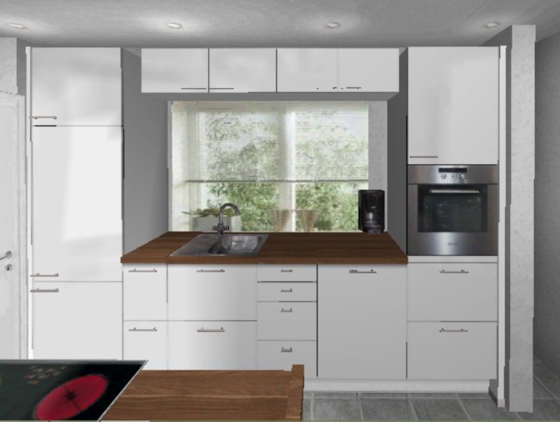

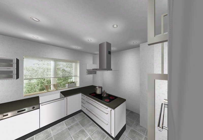

puh, meine ersten Versuche....ein Spülbecken konnte ich nicht einfügen, das hat immer oberhalb des Schrankes "geschwebt" :rolleyes: und die eine Ecke konnte ich auch nicht füllen, ich muss noch ein wenig Alno- Übung bekommen.
Ein weiteres kleines Problem hatte ich mit dem Grundriss. Ich bin irgendwie nicht in der Lage zu erkennen, wie lang die dem Fenster gegenüberliegende Wand ist...ich kanns irgendwie nicht reinbasteln. So, jetzt bin ich ja mal gespannt, was ihr zu meinen ersten Gehversuchen sagt :-[
Das hat doch schon super geklappt:top:
Versuch doch nochmal den Planungsgrundriss mit hochzuladen. Steht auch in der Alno Hilfe. Dann haben wir alle Daten zusammen.
Das Becken kannst du anklicken und unten sin Pfeile. Mit denen kannst du das Becken runtersetzen.

ich hab deinen Grundriss genommen, Tara, und die Maße überprüft. Die stimmen jetzt hoffentlich. Ich hab jede Wand überprüft und die Seite gegenüber dem Fenster noch etwas verlängert auf 1,75. Ich hab nicht ganz verstanden, wieso da keine Wand eingefügt ist. Ich habs jetzt mal so gelassen ?! Man, ich komm mir echt ein wenig dämlich vor :rolleyes::(:-[

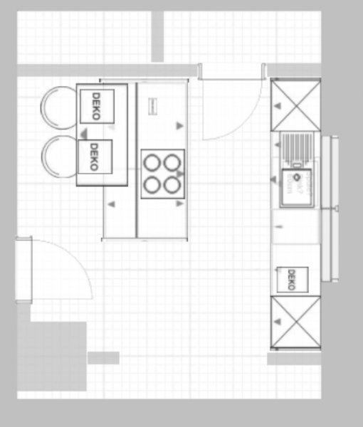

Ich habe dir deinen Grundriss mal hochgeladen:-)
Was mir u.a. nicht gut gefällt ist, dass man vom Wohnraum her ganz schön Slalom laufen muss, um in die Küche zu gelangen.
Und der Durchgang zwischen der Halbinsel und dem Schacht/ Kamin? ist viel zu eng.
Ein Meter Platz für Durchgänge sind optimal, unter 90 ist zu schmal.
Weiterhin sollte eine Kochinsel mindestens 90 cm tief sein, da sonst die ganzen Fettspritzer im besten Fall auf den Boden gelangen und nicht dem gegenüber auf die weiße Bluse. Aber auch dann besteht Rutschgefahr an der Stelle.
Machst du die Insel tiefer wird's allerdings noch enger am Durchbruch:(

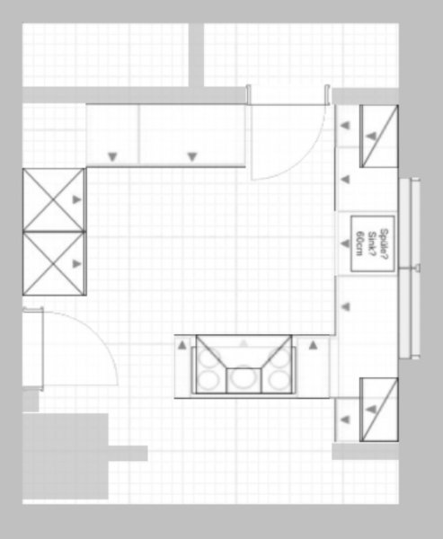

ich habe auch mal hin-und hergeschoben...der Grundriss ist ganz schön vertrackt....
Auch wenn ich die Speisekammermauern kille, bin ich nicht auf einen grünen Zweig gekommen:(

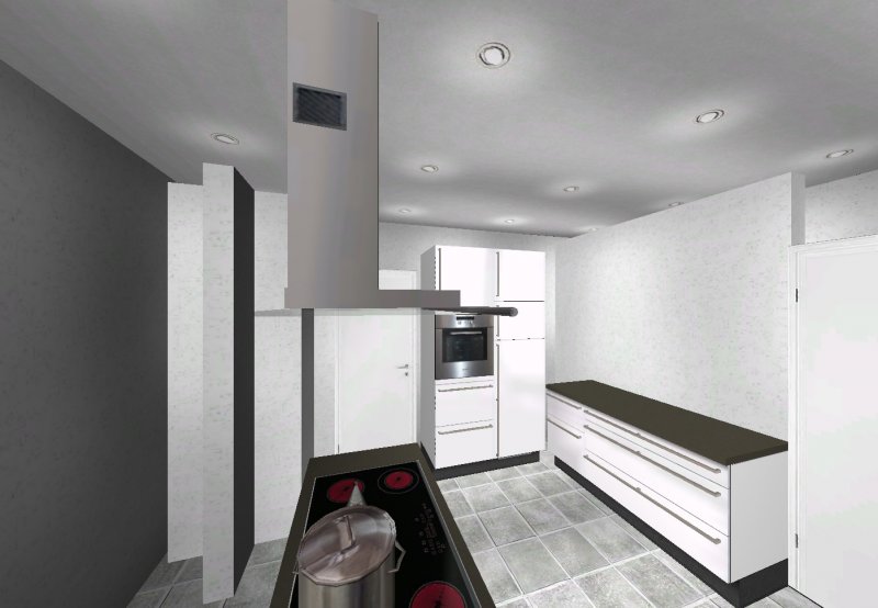

Folgende Idee, ist mir trotzdem gekommen....viel Stauraum bietet die Küche allerdings auch so nicht:(
Dafür habe ich zwei Sitzplätze integriert, die du wahrscheinlich gar nicht haben wolltest:-[
Schau aber erst mal selber, ob es dir vom Grundsatz her gefällt.
An der Spülenzeile habe ich dir den MUPL integriert. Sehe aber gerade, dass man hier die beiden Schränke neben der Spüle noch tauschen müsste.

oh Tara, deine Planung ist ganz wunderbar :rose: Danke! Die Müll- unter- Arbeitsplatte - Geschichte ist mein heimlicher Wunsch gewesen, ich habs mir aber bisher aufgrund der Größe des Raums und der deshalb bestehenden Schwierigkeiten abgeschmint. Und ein Plätzchen für zwei soll es auch auf jeden Fall geben, ich hatte ganz vergessen, das zu sagen. Bei meiner eigenen Plnung sollten die zwei Plätze hinter das Kochfeld, also das man mit dem Rücken zum Esszimmer sitzt. Aber ich hab da keine Arbeitsplatte drangefriemelt bekommen....:-[
Ich frage mich jetzt, ob man vielleicht bei deiner Planung an der kurzen Seite des Blocks sitzen kann und dann noch was schmales an die Wand planlinks packen kann? Ich sitz wieder im Büro und hier läuft mein Alno nicht, also kann ich momentan nur gucken und überlegen, nicht selbermachen :-[:'(
Theoretisch schon, aber da ist ja die Tür und wenn du mit den Einkaufstüten in die Küche kommst, musst du immer erst den Stuhl wegräumen. (zu zweit wärs eh zu eng zum sitzen.
Deshalb hab ich dir die Insel auch nur 1,80 lang gemacht. Kürzer würde ich sie allerdings nicht machen.
Wär es aber vielleicht auch eine Option, die Tür zuzumachen? Aber dann wird's wahrscheinlich zu umständlich mit den besagten Einkaufstüten?
Mit Schränken, auch mindertiefe würde es zu eng planlinks in meiner Planung werden.
