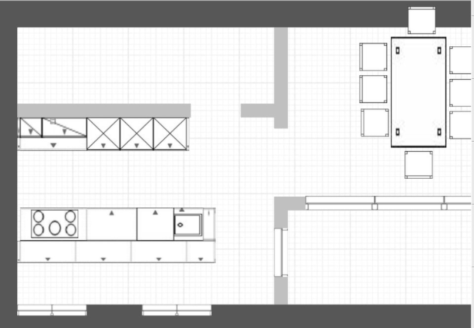

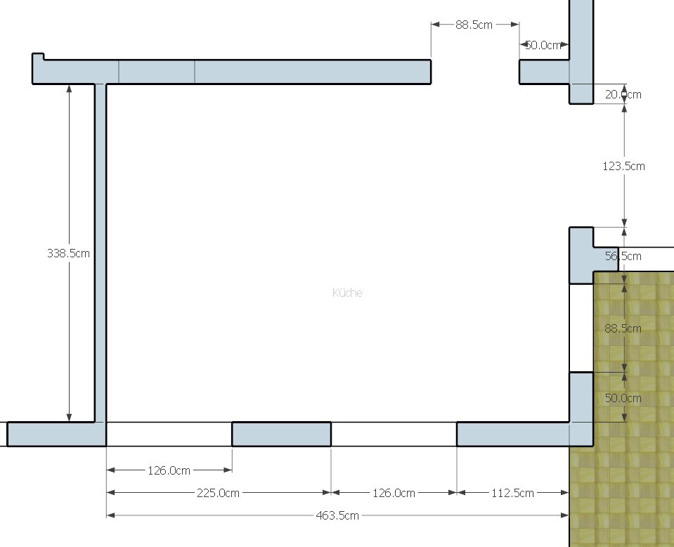

wir stehen ganz am Anfang der Renovierung eines alten Hauses. Mit der Küchenplanung tun wir uns gerade etwas schwer.
Es gibt die Überlegung die Wand Richtung Esszimmer aufzumachen. Diese Variante möchte ich in diesem Thread zur Diskussion stellen. Evtl. mache ich noch einen weiteren Thread auf um eine Küche mit geschlossener Wand Richtung EZ zu diskutieren.
Ursprünglich wollten wir in die Küche noch einen Speisekammer einplanen. Uns geht dabei weniger um Vorräte als um Dinge wie Staubsauger, Gelber Sack, eine Kiste Wasser, etc. die nicht einfach so in der Küche rumstehen sollen, wofür wir aber auch nicht immer in den Keller laufen wollen. Passt das in die Hochschränke alles rein und ist das praktisch?
Anbei stelle ich mal unseren ersten Planungsentwurf ein. So richtig glücklich sind wir noch nicht...
Die Eingangstür (vom Flur kommend) wird nur als Durchgang geplant, genauso Richtung Esszimmer. Es gab auch schon die Idee die heutige Terassentür zu einem Fenster zu machen, da man ja über das Esszimmer auch über einen kurzen Weg zur Terasse kommt.
Wir sind gespannt auf Eure Kommentare und Ideen. Danke!!

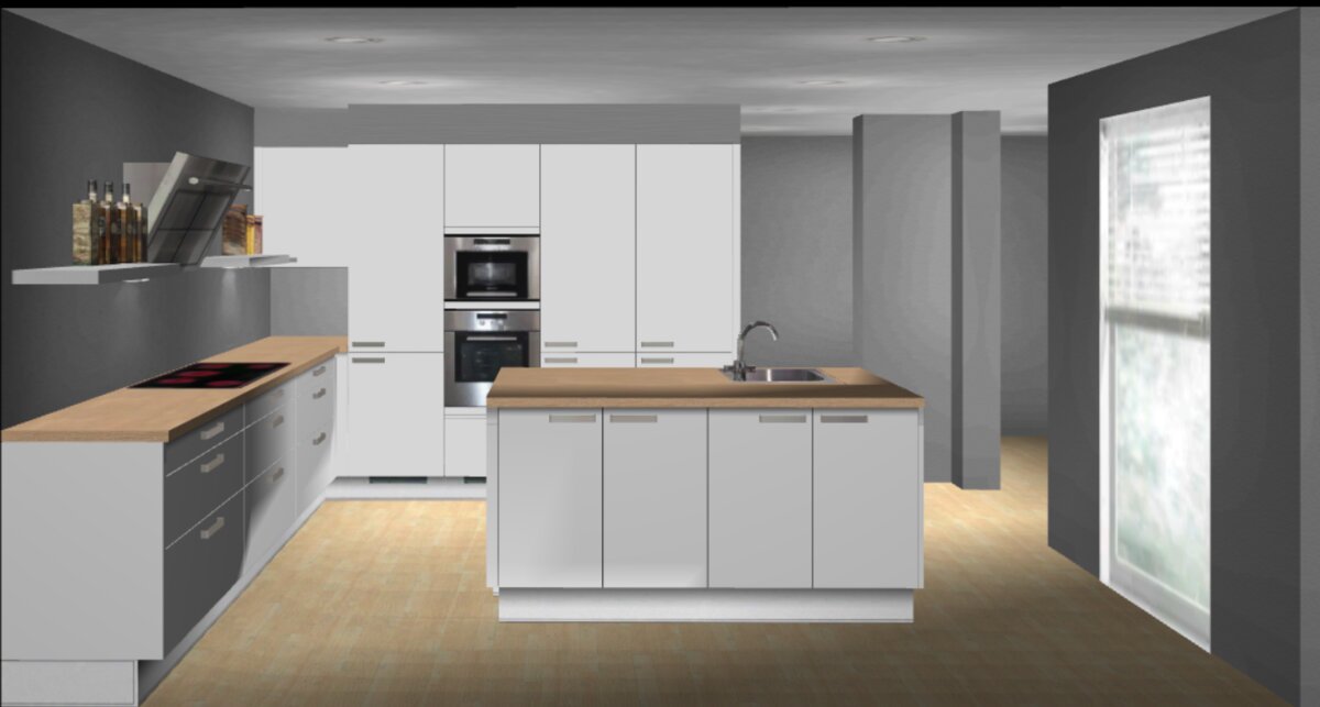

das planlinke Fenster soll so in der Ecke bleiben? Ich hätte ja eher gedacht, Büro und Küche zu Büro und Essen zu machen oder Wozi und Essen zu Küche und Essen zu machen.
Danke Evelin!
Eventuell könnte man das Fenster planunten links auch schließen. Es gab auch schon die Überlegung, dort noch eine Speisekammer einzuziehen (in Fensterbreite über den ganzen Raum).
Wozi/Essen zu Küche/Essen zu tauschen hatten wir uns auch mal überlegt, aber dann ist uns das Wozi (in der Küche) zu klein.
Mit Speise würde die Küche winzig werden.
um die Haube herum weiß ich nicht, was am besten aussieht oder ob eine Flachschirmhaube vielleicht besser ist.

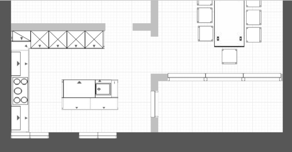

Man könnte auch Evelins Plan nehmen und statt der Zeile links die Insel zur linken Wand hin verlängern und da noch das Kochfeld drauf packen. An der Inselrückseite dann Sitzplätze.
Im Flur ist auch guter Schrankstellplatz an der Wand zum Treppenhaus. Falls da noch nichts geplant ist, kann man da ja auch Staubsauger etc unterbringen.

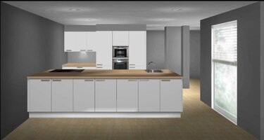

Wow. Danke für Eure Ideen. Uns gefällt die Insel-Idee recht gut. Besser als alles was wir bisher selbst geplant hatten und auch besser als vom ersten Küchenplaner...

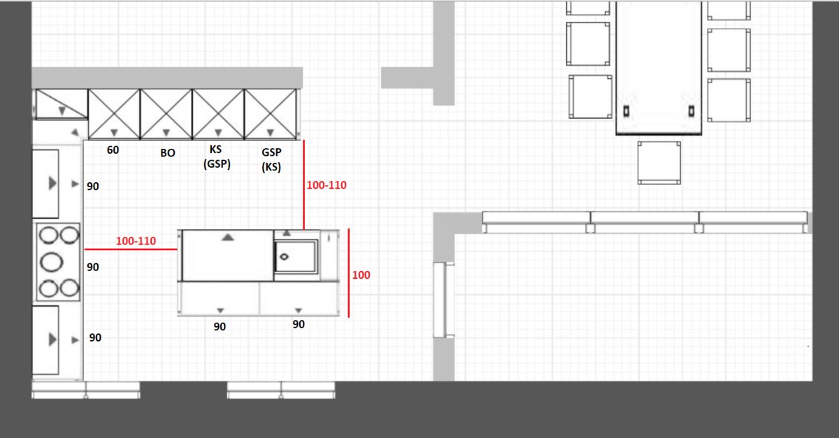

Gibt es Vorteile, die Spüle auf die Insel zu packen? Oder würde das Kochfeld genauso gut gehen? Damit würde das dreckige Geschirr zumindest nicht mitten im Raum stehen ;-) Allerdings wirft es die Frage auf, ob der Dunstabzug nach unten dann auch so gut funktioniert?
du kannst die Küche auch so stellen
die Insel wäre 350cm lang
Bei mir steht kein schmutziges Geschirr nach dem Essen rum, das landet gleich im GSP. Einzig die Pfanne seht auf dem Kochfeld.
