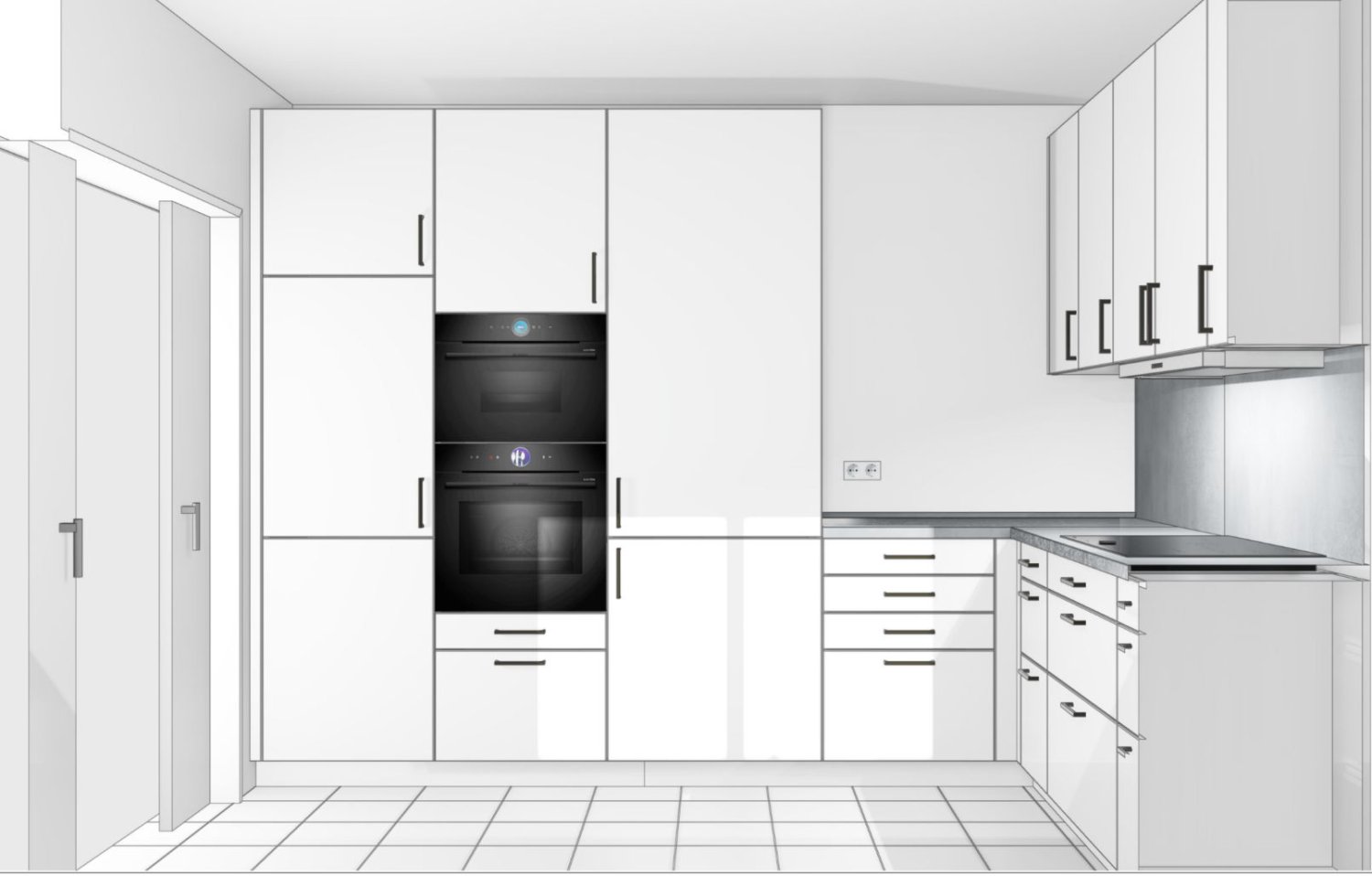

Wenn wir für den hohen Vorratsschrank die gleiche Türaufteilung möchten wie für die Kühl/Gefrierkombination, kostet das 100€ Aufpreis und sieht dann so aus. Jetzt sind auch alle Griffe waagerecht. Der Küchenplaner empfiehlt jedoch beim Kühlschrank keine waagerechten Griffe. Und beim Schrank über dem Dampfgarer einen mittigen Griff anzubringen während der zur Seite aufgeht, ist auch nicht optimal.

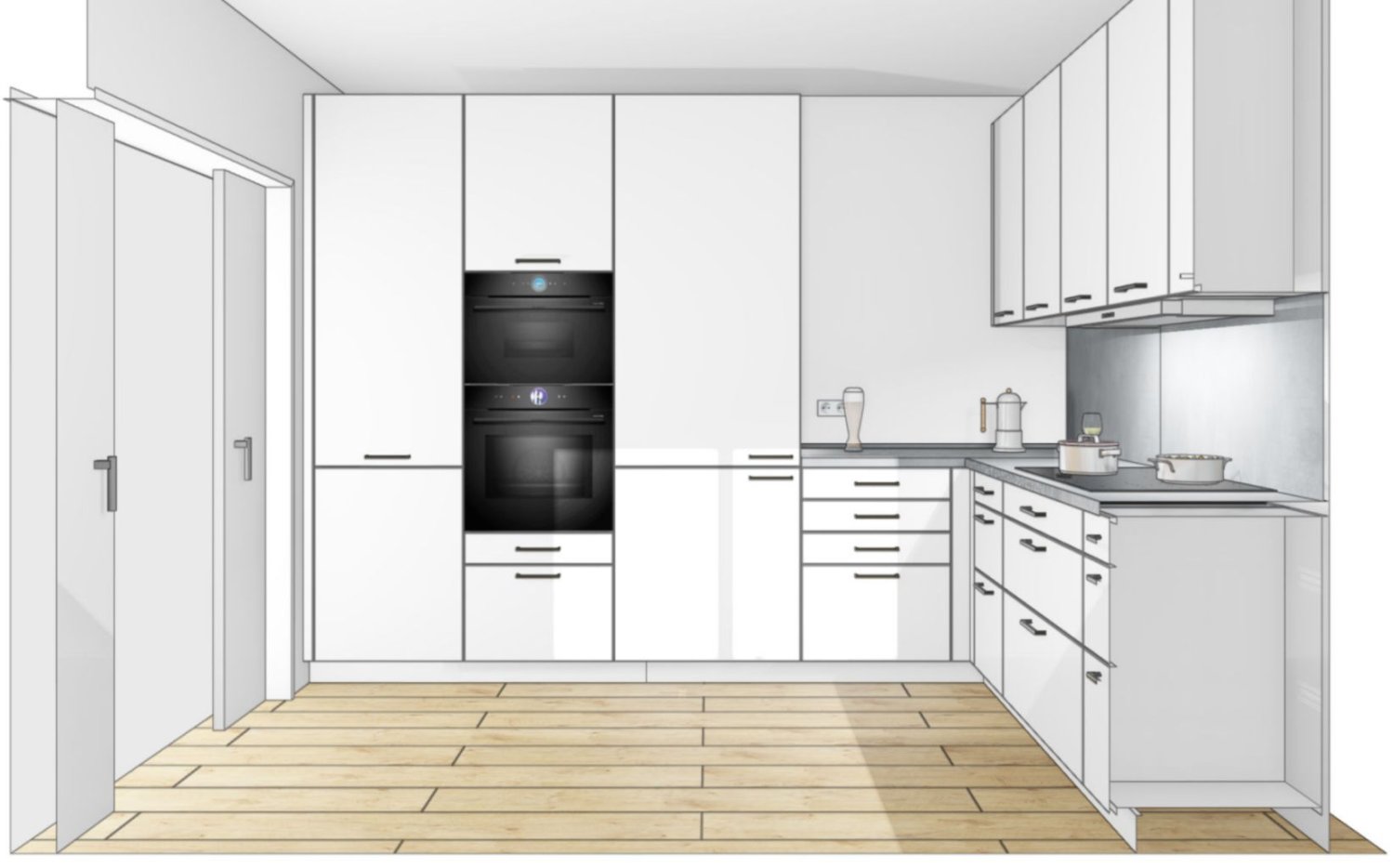

Nochmal zum Vergleich, hier die bisher bestellte Version:

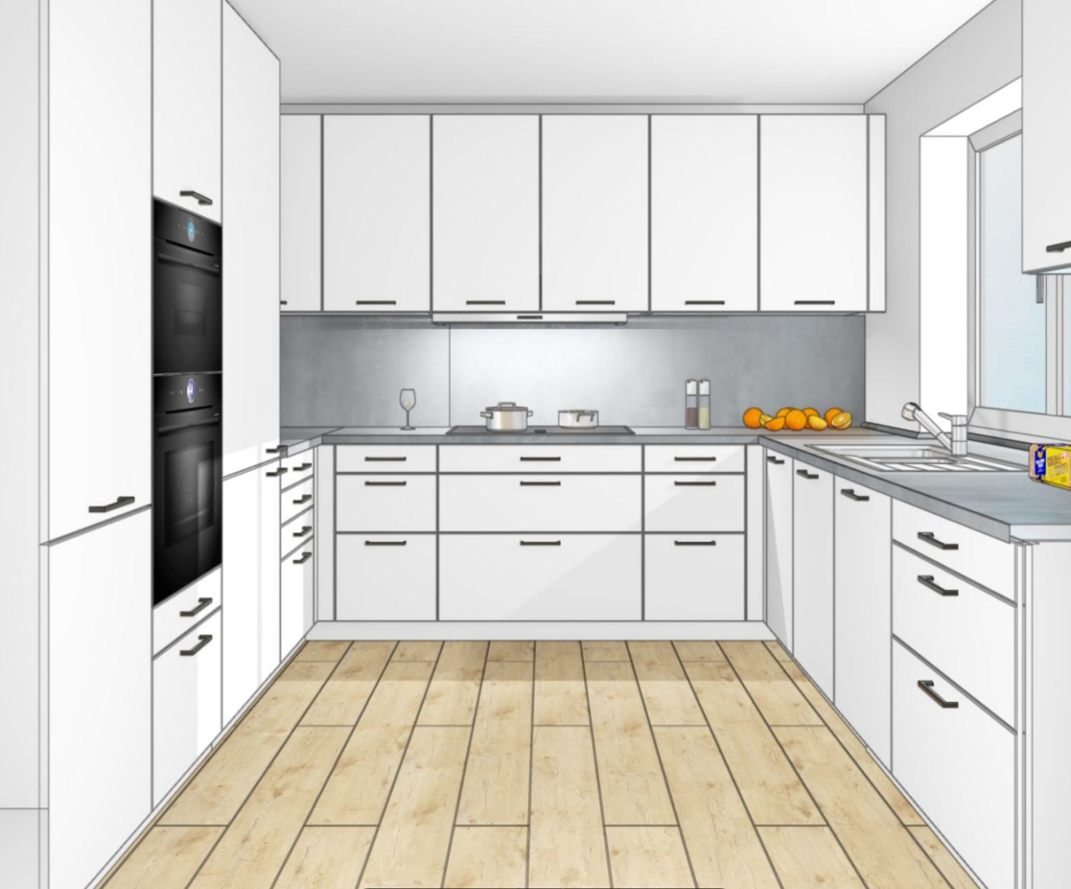

Ein MUPL neben der Spüle würde uns 250€ Aufpreis kosten, aktuell ist dort ja nur ein Schrank ohne Auszüge eingeplant.
Die 100 Euro Aufpreis für die waagerechten Griffe und die identisch aufgeteilten Hochschranktüren finde ich absolut ok.
Und, was spricht lt. KFB gegen die waagerechten Griffe?
Die beste Position zum Einräumen ohne Auszüge machen; würde ich ganz sicher nicht. Es ist zwar nur die Optik, aber da passt der Drehtürenschrank mit dem senkrechten Griff auch nicht gut.
Die waagerechten Griffe kosten keine Aufpreis, der Aufpreis ist nur für die gleiche Aufteilung der Tür wie beim Kühlschrank.
Hat er nicht gesagt aber ich vermute mal, dass der leichter aufgeht wenn man etwas weiter oben greifen kann.
Aber wie geschrieben, bei der Drehtür über dem Dampfgarer macht der mittig angeordnete waagerechte Griff doch wenig Sinn. Seitlich anordnen verdirbt auch die Optik, da die Griffe bei den unteren Schubladen ja dennoch mittig sitzen würden. Dann kann ich mir nur vorstellen, die Türaufteilung zu ändern, sodass die wie beim Kühlschrank ist, die Griffe der Drehtüren bei den hohen Schränken aber dennoch senkrecht zu setzen.
Bei einem normalen Schrank macht es überhaupt keinen Unterschied. Aber Waagerecht reicht, muss nicht mittig sein. Und beim Kühlschrank ist waagerecht außermittig m.E. auch kein Thema.

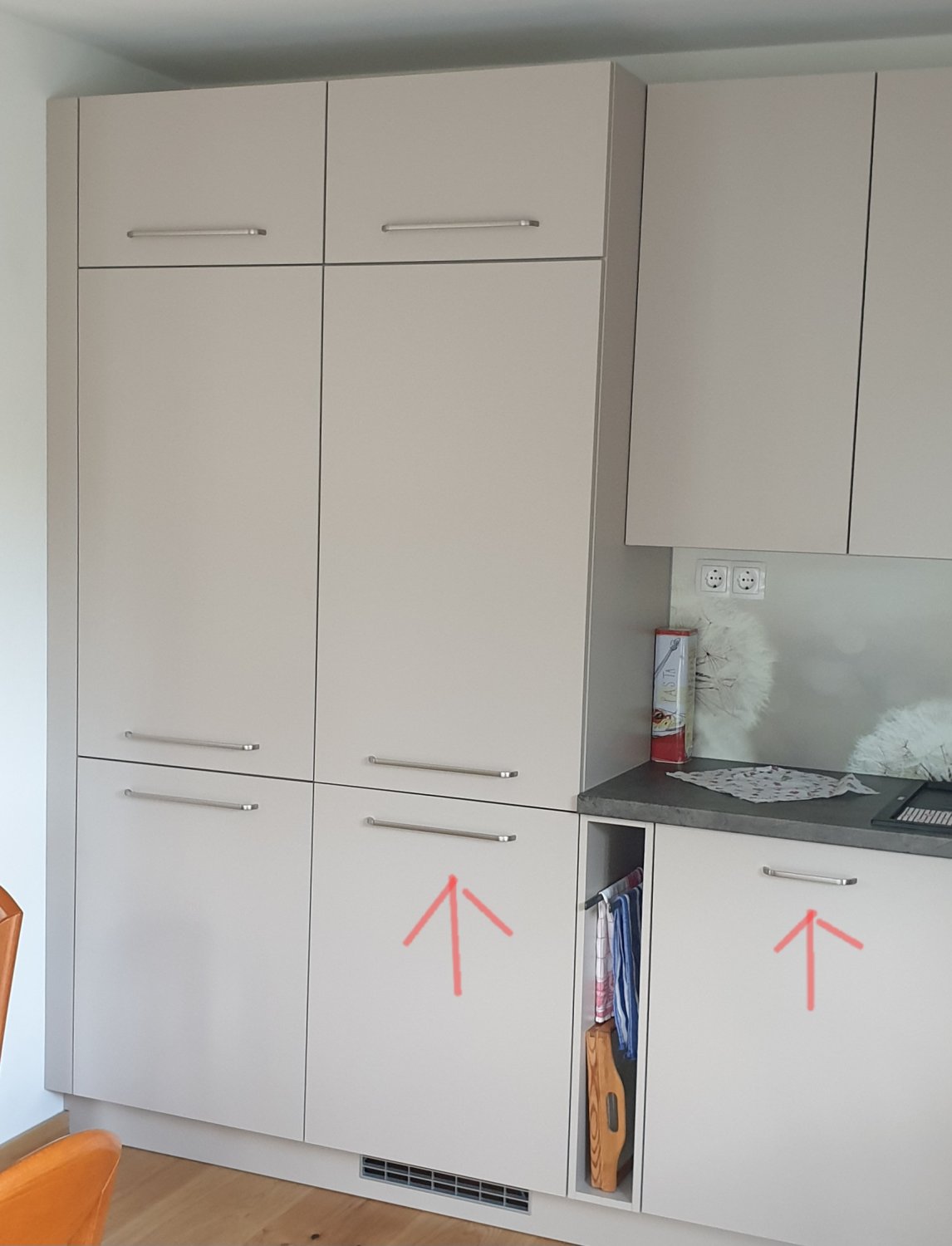

@Fun Wir haben für HS+KS längere Griffe der gleichen Serie gewählt. Sieht auch gut aus und der KS läßt sich besser öffnen. Die HS-Türen und die Auszüge dahinter haben wir an den KS angepasst. Extrakosten können, wenn überhaupt, nur gering gewesen sein. Hab's vergessen.
Edit: bei den US haben wir alle Griffe mittig quer. Und an den OS sind keine Griffe, die Türen sind etwas länger als der Korpus, so kann man gut von hinten greifen. Funktioniert tadellos.

Auch meine Küche Link siehe unten) ist ein Beispiel dafür, dass waagerechte Griffe an Kühl- und Gefrierschrank (zwischen den Heißgeräten) und Drehtürenschränken (über den Heißgeräten) wunderbar funktionieren, wenn sie breit genug sind. Meine Griffe sind 32cm breit, zu schmal sollten sie in dieser Position tatsächlich nicht sein. Und deine Griffe, @Fun sehen schmaler aus. Breitere Griffe kosten meistens Aufpreis, und das nicht zu knapp.
Die Griffe von @halowa23 sehen noch breiter aus als meine. Edit: Oder vielleicht doch nicht? ;-)
