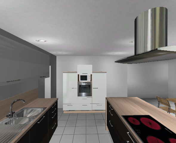

Hallo Gabi,
ich nehme mittlerweile Abstand vom Einkoffern. Das bringt nichts.
Allerdings würde ich die Hochschränke nicht nur ca. 150 cm hoch machen, sondern schon so ca. 175 cm.
Den als Vorratsschrank gedachten Schrank würde ich mit Innenauszügen ausstatten und da entweder einen Innenauszug für die Altpapiersammlung vorsehen, oder ein Fachbrett mit einem Korb, den man dann auch gleich ins Auto stellen kann oder habt ihr Altpapiertonnen? Dann eben dort entleeren kann.
Dadurch, dass die Schränke jetzt etwas höher sind, paßt auch mehr rein.
Kochbücher .. könnte man auch auf den Schränken stellen ... oder eben auch mit in den Schrank hinein.
Hier mal ein Beispiel für Innenauszüge:
full
Kühlschrank habe ich dir jetzt mal auf 122 cm dimensioniert ;-) wg. der Auszugsoptik unter den Schränken ... wobei sich das ja dann endgültig beim Küchenstudio entscheidet.
Rechts und links vom Backofen könnten es auch 102er Fächer werden und dadrunter dann eben ein 3rasteriger Auszug.
Die Küche habe ich dir mal auf eine höhere Arbeitshöhe gesetzt. Du hattest 86 cm gewählt. Ich habe jetzt die 99er Schränke genommen. Da kann man dann bequem durch Veränderung der Sockelhöhe zwischen 91 und 99 cm wählen.
Empfehlenswert wäre wohl auf jeden Fall ein Hersteller, der mind. 78 cm hohe Korpusse hat --> unvollständige Liste Hersteller m it Korpushöhen

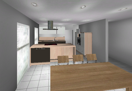

Ich baue mir ja gerne etwas mehr vom Raum zusammen, dann bekommt man ein besseres Gefühl für den Raum.
  • kf_gabi2211_20100105_Variante1.kpl
  • kf_gabi2211_20100105_Variante1.POS
AW: Neubau - offene Küche - Ideen?
Sehr schön :-)
Ja, das mit den Arbeitshöhen hab ich gar nicht wirklich beachtet bei der Planung hier.
Den Vorratsschrank hatte ich auch mit den Innenauszügen vorgesehen. Hab ich jetzt schon und find ich super.
Nur, was ist mit der Ecke? würdest du die einfach als unnütz lassen?
Kannst du mir sage wo ich den Unterschied zwischen Lüfterbausteinen und Deckenhauben finden kann?
Ach ... und würdest du den Schrank zum Essbereich hin - in der Insel - dunkel machen?
Hallo Gekas,
findest du den Essbereich wirklich zu schmal? Hier im Grundriss sind die Stühle in Sitzposition, der Tisch ist 100 cm breit und es sind immer noch Gangbreiten von 70 cm vorhanden. Wenn der Tisch nicht benutzt ist, sind die Stühle ja rangeschoben ... und der Tisch könnte auch noch einen Hauch weiter nach rechts.
