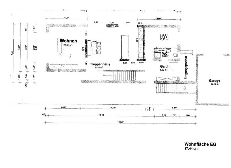

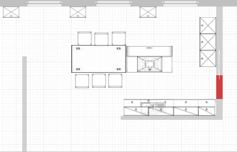

Aber hallo!
Hier geht es um die Erschließung des Wohnzimmers und der Küche. Da läuft man wie im Labyrinth um paar Ecken und in schmalen Gängen. Genauso die Erschließung des OG. Geh mal vom HW bis zum Schlafzimmerschrank!
@ Gabi,
Ist die Wand in der Küche zum Treppenhaus euer Wunsch?

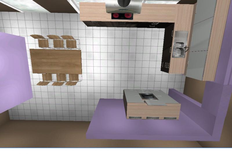

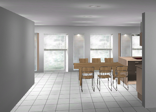

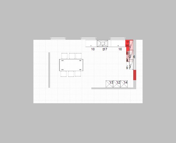

Hallo Gekas,
findest du den Essbereich wirklich zu schmal? Hier im Grundriss sind die Stühle in Sitzposition, der Tisch ist 100 cm breit und es sind immer noch Gangbreiten von 70 cm vorhanden. Wenn der Tisch nicht benutzt ist, sind die Stühle ja rangeschoben ... und der Tisch könnte auch noch einen Hauch weiter nach rechts.
