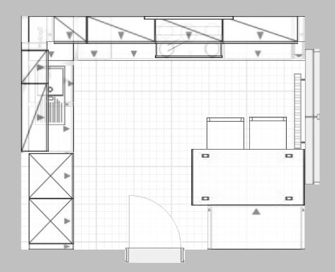

Hast du nicht mal ein Planungsbild von deinem Küchenstudio ?
Die 5 cm nach planunten müssen wohl sein.
Und die aufgesetzte Seitenabdeckung wg. dem Wandabstand nach planlinks kann ich mir jetzt eigentlich nicht schlecht vorstellen.
Und ich verstehe nicht, warum mit der aufgesetzten Sichtseite die Oberkante Hoch- und Hängeschränke ungleich werden soll.
Wie gesagt, es wäre günstig mal die Planungsbilder und Grundrisszeichnung deines KFB zu haben. Bitte daran denken die Namen abzudecken.

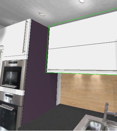

Den Originalplan habe ich leider nicht. Ich habe jetzt versucht, den Bereich im Alno Planer zu planen und einen Screenshot gemacht. Ich hoffe, man kann so nachvollziehen was ich meine.
Die Deckseite rechts neben dem Backofen-Hochschrank geht von oben bis auf die Arbeitsplatte . Die Unterschränke sind bündig, aber der Oberschrank der an die Platte grenzt ist durch die Platte 1,8cm weiter rechts. Daher stimmen senkrechten Linien dort nicht mehr.

Du hast den Plan gewählt, der keine übertiefen Unterschränke planoben hat.
Susanne es wäre sinnvoll, wenn du wenigstens annährend den Grundriss einer Alnoplanung zur Verfügung stellen kannst, der auch irgendwo zutrifft.
Eine Lösung wäre es aber, statt dem 120er Hängeschrank gleich nach dem Hochschrank noch gut 3 cm Blende und einen 55er Hängeschrank zu wählen und dann einen 60er Hängeschrank, dann bist du wieder mit den Unterschranklinien einheitlich.

Bei der Planung vom Küchenstudio wurde seitlich am Backofenschrank eine Platte in der Stärke von 1,8cm von der Arbeitsplatte bis zum Ende des Hochschrankes hochgezogen (wie auf dem Screenshot).
Ich hoffe, ich konnte es halbwegs verständlich rüberbringen.
@Edit
Ich hab jetzt noch mal ein Foto angehängt, und die Seitenwand vom Hochschrank violett eingefärbt. Dahinter das weiße Stück ist der Zwischenraum zwischen Hochschrank und Wand, der verdeckt werden muß.

Susanne, ich meinte, dass ich für die erste Beantwortung deiner Frage einfach den letzten Grundriss rausgesucht habe. Da ist die planobere Zeile noch übertief. Aufgrund deiner Antwort dann habe ich aber erkannt, dass jetzt wohl die planobere Zeile nicht in Übertiefe geplant ist. Daher planlinks eine andere Schrankaufteilung.
Und solchen Mißverständnissen kannst du ganz einfach entgegenwirken, wenn du zu Fragen den tatsächlich gerade aktuellen Planungsstand nicht nur als irgendeine Ansicht, sondern auch als Ansicht des Alnogrundrisses beifügst ;-) ;-) (so wie wir zu unseren Planungen auch immer eine Ansicht des Alnogrundrisses anhängen).

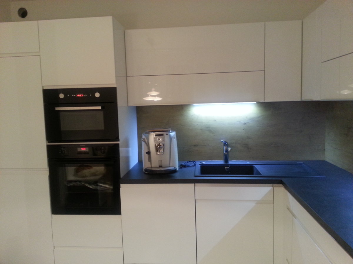

20131102_182749.jpg Ups! Ich bin tatsächlich die Bilder von der fertigen Küche schuldig geblieben. Mea culpa. Glasrückwand hinter dem Herd ist natürlich auch schon drinnen.

Liebe Susanne,
danke für die schönen Bilder! Besser spät als nie :cool:.
