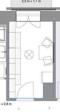

Wir, ein Pärchen, haben die tolle Möglichkeit in einer Eigentumswohnung eine Küche zu planen. Dadurch, dass wir die Wohnung allgemein renovieren werden, haben wir auch die Option, die Elektrik in der Küche entsprechend anzupassen.
Uns gefällt die Grundaufteilung des Vor-Eigentümers eigentlich recht gut ->wir sind aber für alle Vorschläge offen
Kurzer Hintergrund zum Projekt
Im ersten Schritt geht es uns nur um die Grundplanung; Farben und Wirkung der Materialen ist nicht so wichtig. Das große Küchenstudio hat aktuell für diesen Entwurf 21.000 Euro aufgerufen.

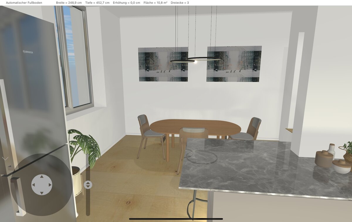

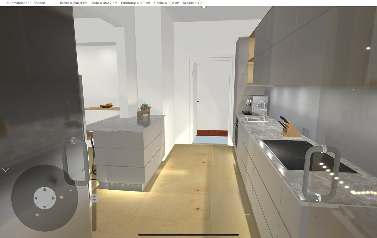

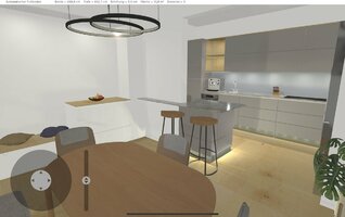

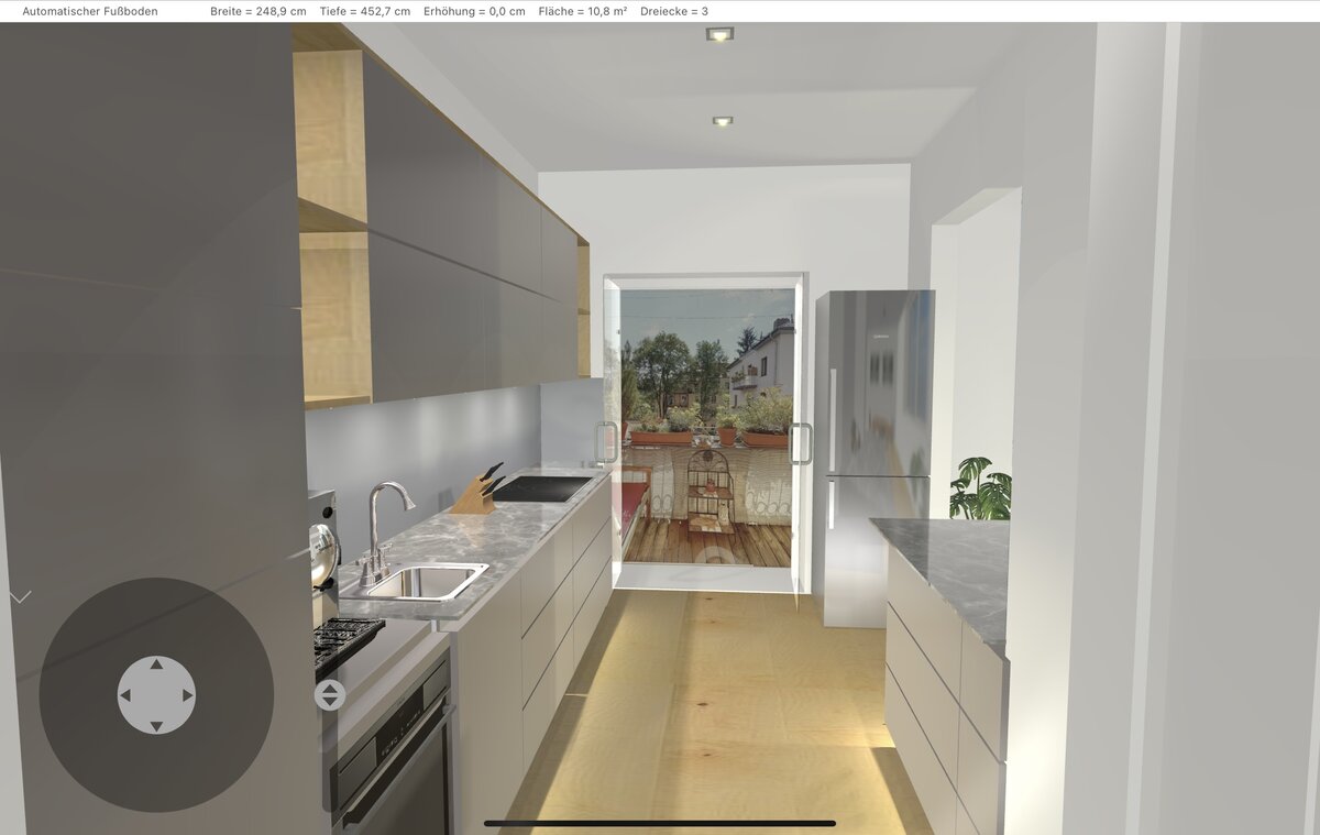

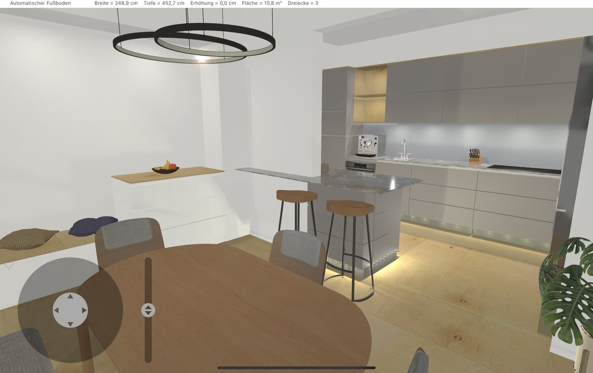

Zur Visualisierung: Ist es richtig, dass ihr hier alle mit dem Almo Küchenplaner unterwegs seid? Ich frage, weil es die Firma selbst ja gar nicht mehr zu geben scheint… Wir würden im nächsten Schritt mit dem Programm mal die Küche nachzeichnen.
Habt Ihr Ideen, Vorschläge, Feedback wie man die Küche optimieren könnte?
Wir freuen uns über Euer Feedback!
VG,
Adriana & Christian

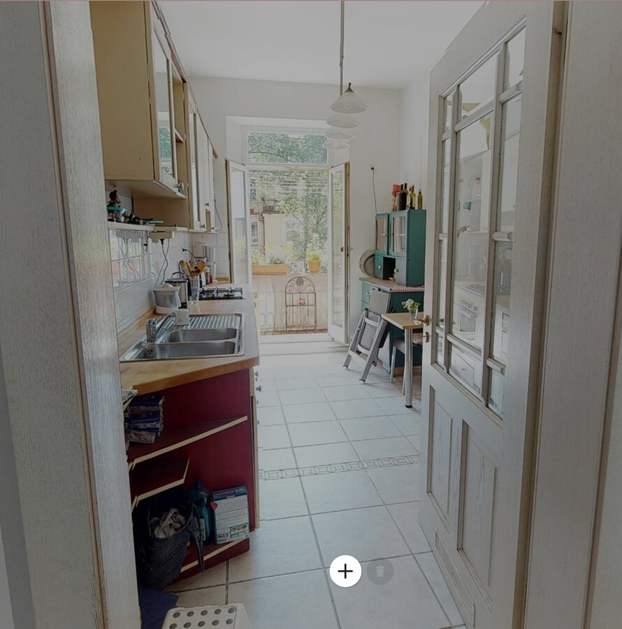

Was stört an der bisherigen Küche und was soll die neue Küche unbedingt können? Warum?: Die aktuelle Küche ist 25 Jahre alt und sehr stark abgenutzt

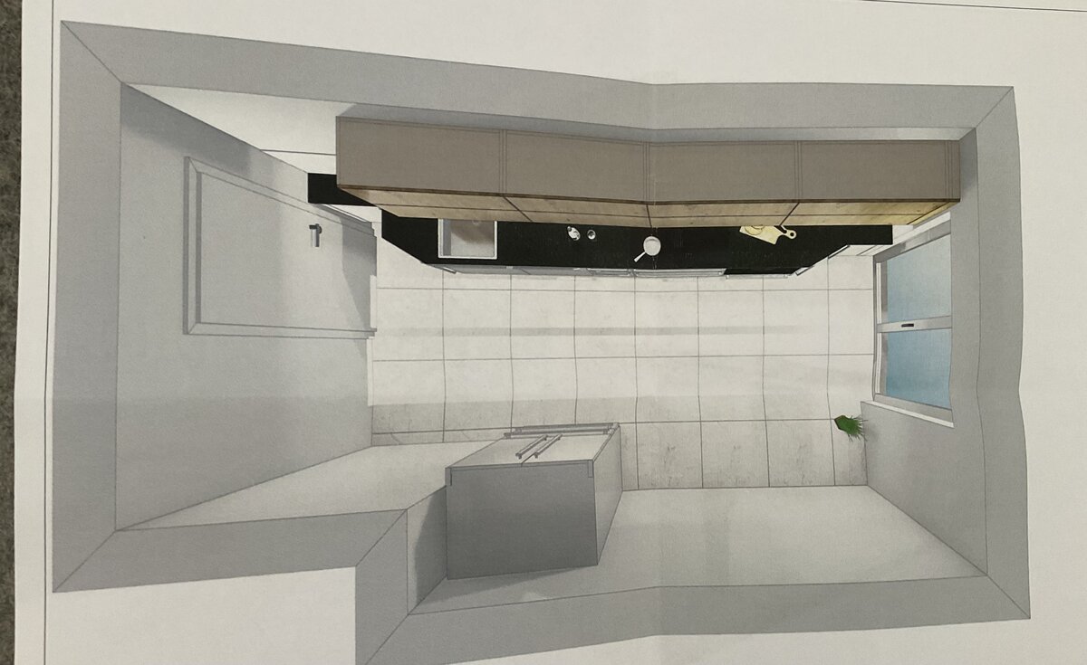

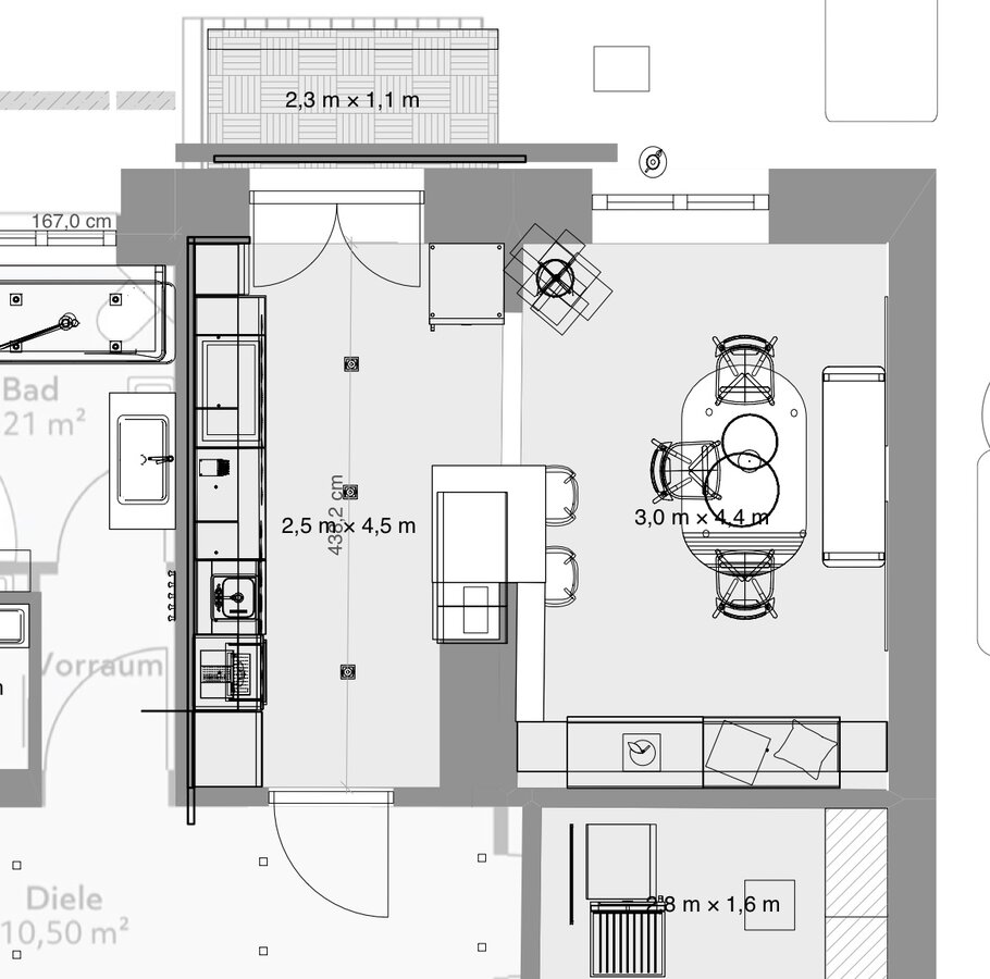

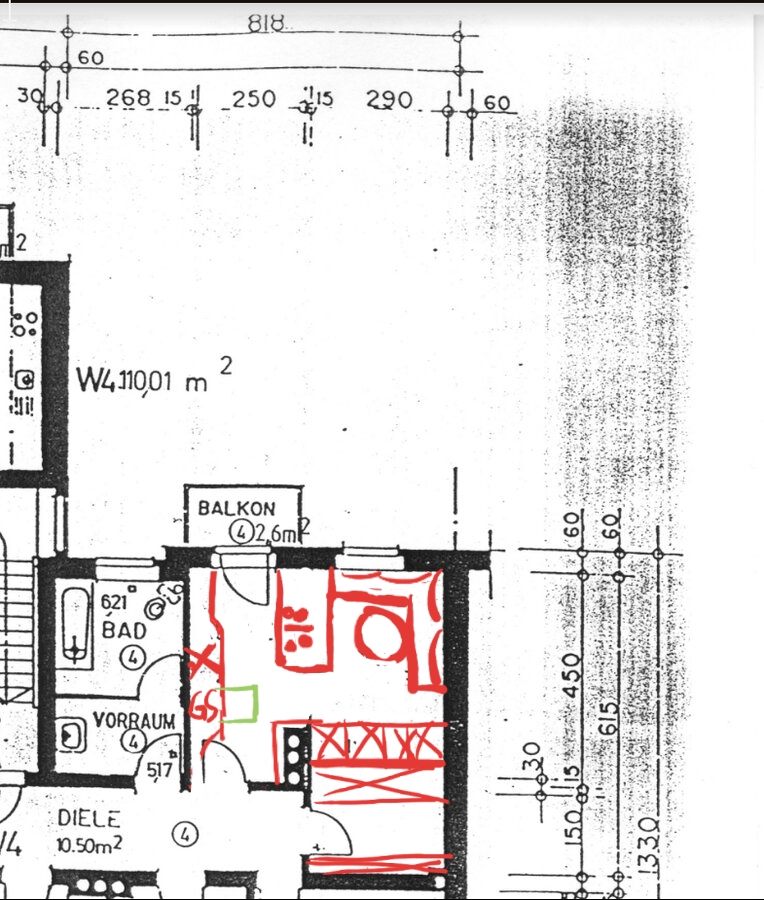

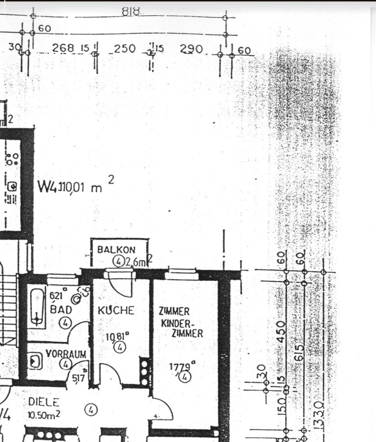

- Zum Raum
- 1 Tür zum Gang, 1 Doppeltür zum Balkon, kein Fenster

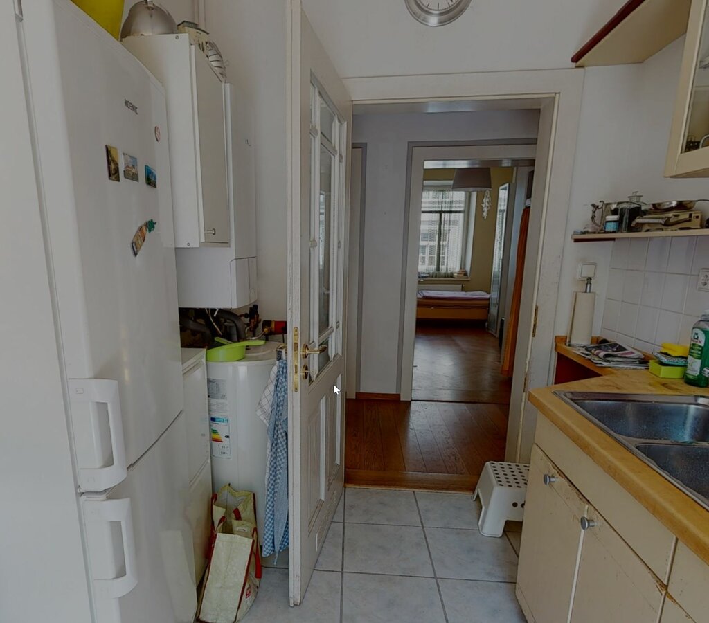

- Vom Flur in die Küche kommend in der rechten Seite Gastherme
- Gasanschluss für Herd vorhanden (sind uns aber nicht sicher, ob wir auf Gas gehen wollen)
- Elektrik ist anpassbar
- Allgemeiner Status des Projekts

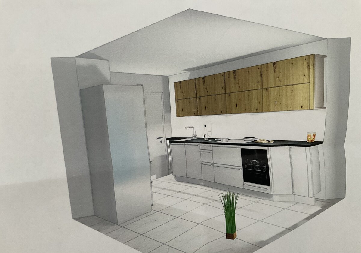

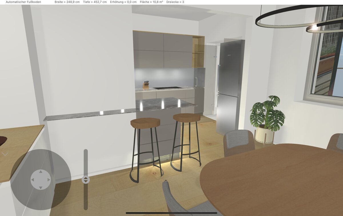

- Wir waren ohne Vorbereitung einfach mal in einer großen Küchenplanungskette (mit bekanntem Radio-Jingle) und haben eine erste Planung durchgeführt; sind aber sehr unsicher mit dem aktuellen Stand
- Anmerkungen zum aktuellen Planungsstand
- Schublade für Besteck sehr klein
- Wenig Stauraum für Vorräte (vielleicht etwas auf der anderen Seite vorsehen?)
- Die Schrägen an beiden Seiten sind sehr breit; Vielleicht kann man diese verkleinern und so mehr Platz für die „normale Front“ erzeugen
- Wir möchten an den schmalen Küchenenden (auch wenn unpraktisch) sehr gerne offene Regale haben (wie in der aktuellen Küche); um es etwas wohnlich zu machen.
- Mit den Materialen und Farben sind wir noch nicht so zufrieden; aber das ist für uns der 2. Schritt. Wir stellen uns einen Mix als alt & modern vor; die Wohnung ist eine Altbauwohnug, da wollen wir den Charm irgendwie etwas erhalten
- Aktuell geplante Elektrogeräte
VG,
Adriana & Christian
